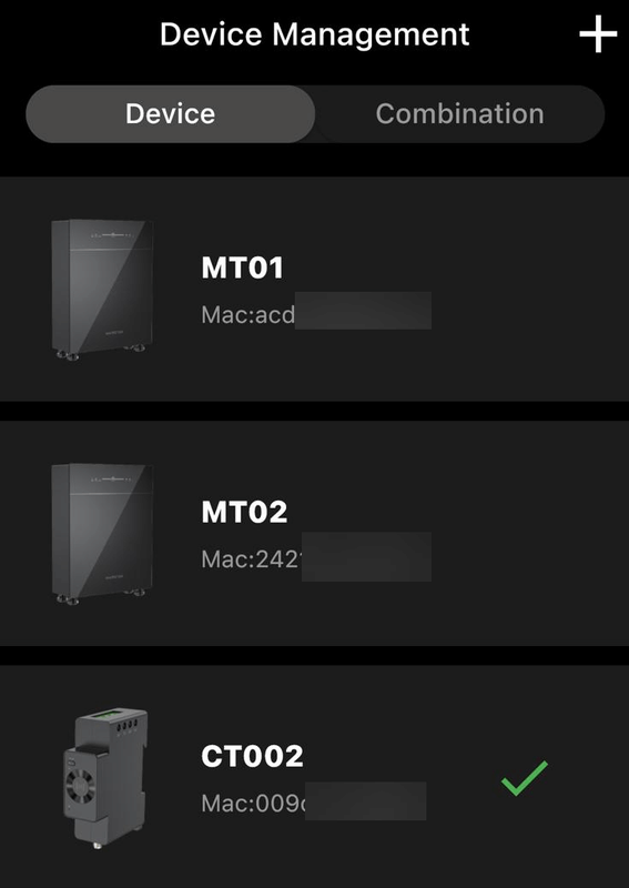

Nou, even wat resultaat van paar uurtjes knutselen vandaag....
De CT002 luistert op UDP 12345, de Marstek batterijen sturen van poort 22222 naar poort 12345 op de CT002. Batterji stuurt het volgende bericht:
| 0x01   | 0x02        | "50"       | "HMG-50"  | <sender_mac> | "HME-4" | <device_mac> | "0" | "0" | 0x03 | checksum |
| Start  | Type/Len?   | Msg Type   | Battery   | Battery MAC  | Model  | CT002 MAC     | ID1 | ID2 | End    | 0x6d     |
CT002 stuurt het volgende antwoord:
| 0x01   | 0x02        | "88"      | "HME-4"     | <device_mac> | "HMG-50" | <sender_mac> |  0  |  0  |  0  |  0  |  0  |  0  |  0  |  0  | "-48"  |  0  |  0  |  0  |  0  |  0  |  0  |  0  |  0  |  0  |  0  | 0x03 | checksum |
| Start  | Type/Len?   | Msg Type  | Model       | CT002 MAC    | Battery | Battery MAC  | ... (power + status fields)                                           | End    | 0x79     |
de mac adressen kun je vinden op de device management pagina:
Afbeeldingslocatie: https://tweakers.net/i/WwtBw5LKRUGYchOsyvJl0TmGOk4=/x800/filters:strip_exif()/f/image/86NAN10Zwq4NeuNALqZKXZF1.png?f=fotoalbum_large
De waardes uit het bericht matchen precies met de code:

Conclusies:
  • De batterij geeft zijn MAC adres door aan de CT002 -> die kan dus idd andere waardes retourneren aan de verschillende batterijen!
  • Ik heb de CT002 nog niet draaien maar het zou dus interessant zijn om dit te bevestigen zodra er daadwerkelijk waardes zijn (CT002 aanroepen met verschillende batterij id's)
  • CT003 werkt wellicht op dezelfde manier (maar ik heb die niet dus kan het niet testen)
  • Een CT002 emulator bouwen om zo zelf de batterijen aan te sturen is dus heel goed mogelijk (maar bovenstaande bevestigen helpt dan enorm!

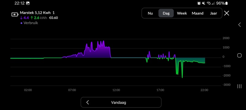

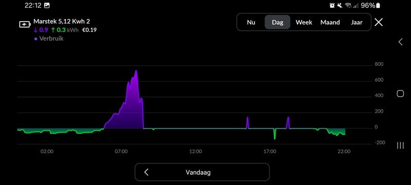

Vandaag mijn 2e Marstek Venus aangesloten op een andere groep. Ik zie nu dat ze tijdens het laden, dat de een aan het laden is en de andere aan het ontladen, en omgekeerd... Ze gebruiken beide dezelfde Shelly Pro 3EM. Firmware 151.
Moet ik nog een andere instelling doen? 🤔

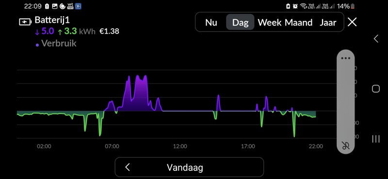

  • ribbe82
  • Laatst online: 12-09 13:18

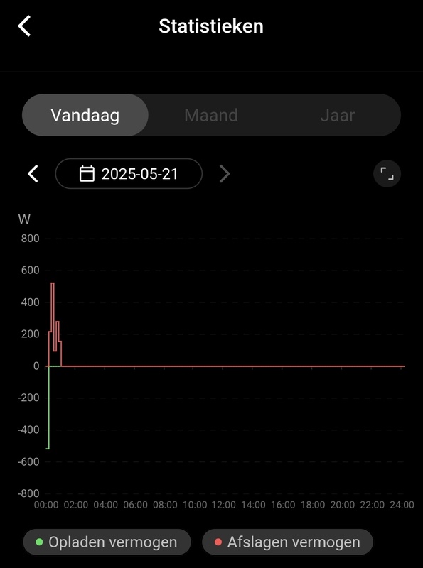

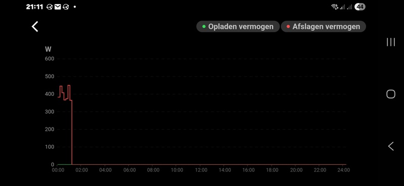

Meer mensen waarbij vandaag de (spartaanse) grafiek in de Marstek app is gestopt met data weergegeven?
Ik ken nu 2 gevallen.
Batterij werkt verder als normaal.

  • Techniks147
  • Registratie: Maart 2025
  • Laatst online: 15-04 18:16
ribbe82 schreef op woensdag 21 mei 2025 @ 21:01:
Ja hier ook
Server van MT is niet erg performant, is wel vaker overbelast, zo erg als vandaag heb ik het nog niet gezien.Zolang de batterij maar blijft regelen vind ik het niet erg.Ik monitor de batterij met een socket van HW.

  • tisniwoar
  • Laatst online: 24-09 11:44
Hier dus ook:

Best CT003 of CT002 gebruiken bij meerdere batterijen als je een DM met 1 seconde signaal hebt. @Ronald.42 Misschien kan jij advies geven over 2 batterijen met Shelly ?
Heb een oude meter die eens per 5 sec een signaal geeft. Daarom heb ik een Shelly Pro 3EM geïnstalleerd...

Ik heb 3 fase en zitten beide op een andere fase

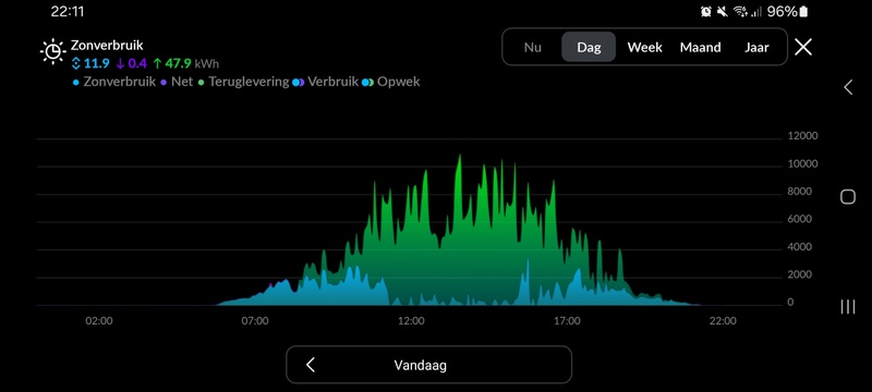

Plaatjes van vandaag.
Afbeeldingslocatie: https://tweakers.net/i/vkyno--G00buoI0xfuhu15hC-Zo=/800x/filters:strip_icc():strip_exif()/f/image/bsykPRSA2EKqdCwtEm6WVaBh.jpg?f=fotoalbum_large
Afbeeldingslocatie: https://tweakers.net/i/C5ZZCPJveN0D-Udcbaae8aP8b18=/800x/filters:strip_icc():strip_exif()/f/image/9yO9F4Z0zlyy9v9bRQYJJfMi.jpg?f=fotoalbum_large
Afbeeldingslocatie: https://tweakers.net/i/2udWoky2xBmiwggPiZDNXdWaino=/800x/filters:strip_icc():strip_exif()/f/image/Wj1SD3J7p1QnhlZhtQ69zKsV.jpg?f=fotoalbum_large
Afbeeldingslocatie: https://tweakers.net/i/-GwwyfMyQDoUd6UEGSdM85zW1cA=/800x/filters:strip_icc():strip_exif()/f/image/2kd23EAE2FN4LUPAIM8DtNDd.jpg?f=fotoalbum_large
Afbeeldingslocatie: https://tweakers.net/i/i9vzqgirkPbWlElEiSzvIH2iroQ=/800x/filters:strip_icc():strip_exif()/f/image/Rb1zpRcfQvUAo6mc6ooCeqQn.jpg?f=fotoalbum_large
Altijd leuk wat plaatjes in een topic :D
PNARI schreef op woensdag 21 mei 2025 @ 22:07:
Waar controleer je dat de boel stil viel ? In de MT app of andere monitoring ?
Hieronder het plaatje van MT en HW, ik heb meer vertrouwen in HW
Als CT uitvalt gebeurt er niks meer, batterijen stoppen met laden en ontladen. App ziet de CT003 niet meer, waarom geen idee.
BMW I5 E40 / EV lader Wallbox / 15KWpiek PV verdeeld over 5 SMA / Warmtepomp 14KW / Boiler 300l / 3 x Marstek Venus E 5.12kwh V157.1/216 + 1 x Venus A V149.119.109 / HBC control via HWP1 + Marstek control CT002 V124 / 3 fasen net

  • PNARI
  • Registratie: December 2024
  • Laatst online: 23-09 20:46
DSSW schreef op woensdag 21 mei 2025 @ 22:14:
Waar zie je dat de CT003 uitvalt ? Waar zie je dat de batterij stopt ? Op de batterij zelf, in de MT app of een andere monitoring?
4000Wp Oost, 5000Wp west, 2x 5.12 kWh, 2xBMS V153, HWP1 V1.1903, CT003 V117 App V1.6.32, Shelly 3PRoEM, 3mfase, electrisch koken en boiler,maat 43 in de schoenen.😅
PNARI schreef op woensdag 21 mei 2025 @ 22:19:
Ik zag eerst op de HW daiplay dat mijn batterijen plots niks meer deden, er was nog capaciteit om te laden en toch was ik 4 kw aan het terugleveren..dan in MT app gekeken en ik kon de CT niet bereiken, gaf off line. Enige oplossing was voeding uit en terug aan en terug up and running

Ik merkte het op toen er in het home wizard dashboard het verbruik er raar uitzag. Toen ben ik gaan kijken wat de batterijen deden. En toen kwam ik erachter dat de ct003 compleet onbenaderbaar was. CT op beide batterijen was bovendien uit. Ct003 uit stroom en uit p1 poort en daarna er weer in loste het op.
2 MT 5.12 KWh (v 151) , Shelly Pro EM CT-63, HW-P1, 1 fase. 12 x 340 WP Solar.
S2S schreef op woensdag 21 mei 2025 @ 22:53:
100% identiek als bij mij, 2 keer gehad vorige week. Hopelijk is het met V151 opgelost.

Vandaag is mijn Marstek batterij die ik vorige week dinsdag bij Duravolt besteld heb aangekomen.
Bij het installeren zag hij wel mijn P1 meter, maar wou hij geen verbinding maken. En daarna was de P1 meter 1/5 keer niet zichtbaar. Factory reset gedaan na de update naar V151, maar toen krijg ik de batterij zelfs niet meer gekoppeld. Gelukkig ging dat terug nadat ik de batterij uitzette en de stekker uit trok voor 2 minuten.
Daarna nog wel 15 keer geprobeerd en plots was de verbinding met de HW P1 meter gelukt. Geen idee waarom dat zo moeizaam verloopt. Home Assistant leest die perfect uit en dti al 2 jaar lang. Wifi verbinding is ook uitstekend wat er ligt een AP in de berging. Alles is hier Unifi met hardwired backbone. Ondertussen is hij netjes NOM aan het draaien, dus hopelijk verbreekt de verbinding nu niet meer :-)
30x Jinko JKM380M-6RL3 (11.4kWp) 12x oost 90° - 18x west 270°, 45° incl. | Marstek Venus-E V2 + V3 | Vaillant Arotherm 75/5 | Zehnder ComfoAir Q450 | Tesla Model 3 Performance 2025
  • bommel
  • Laatst online: 24-09 15:13
Vervolg van dit bericht: heb inmiddels python script op github gezet waarmee ik mijn CT002 kan uitlezen, ben benieuwd of deze ook werkt met de CT003 (mogelijk is een parameterwijziging nodig, CT002 is type HME-4, weet niet welke CT003 is). Met de waardes die terugkomen als je verschillende batterij macs opgeeft wordt vermoedelijk het mechanisme met verschillende batterijen gestuurd.
Script staat hier.
EDIT:
Script is inmiddels getest op CT003 en werkt, devicetype is HME-3 (versie op github geupdate).
Ik zal het later updaten met leesbaar maken van de response data!

  • S2S
  • Laatst online: 13:04
DSSW schreef op woensdag 21 mei 2025 @ 23:18:
Vanochtend weer alles uit. Met v151, niet opgelost , want die draai ik al. Wel de ct003 een andere voeding gegeven . Het lijkt er op dat de ct003 gewoon uit gaat namelijk. Maar eens kijken .
[ Voor 7% gewijzigd door S2S op 22-05-2025 08:03 ]
