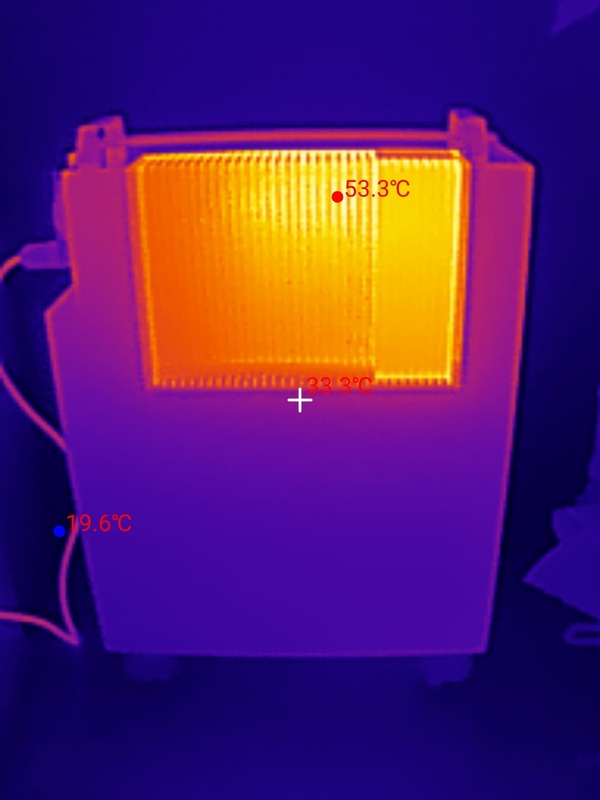

  • Tl0Y
  • Registratie: Maart 2025
  • Laatst online: 12-08 14:20
Afbeeldingslocatie: https://tweakers.net/i/bSIKGItcD7YlVEH_lGx-r64g6u8=/800x/filters:strip_exif()/f/image/3wqvPEek7591b2po2l7SwdFi.png?f=fotoalbum_large
In geel aageduid, de marstek met nom, in rood mijn zelf gemaakte batterij met nom. Ik denk dat er nog wat optimalisatie kan gebeuren voor de marstek.

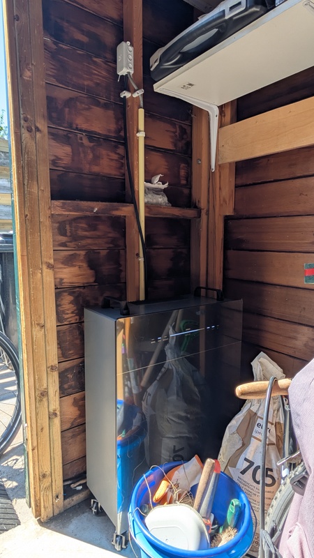

Afbeeldingslocatie: https://tweakers.net/i/r1saW9Cwm2NDfGX4iW9LRzDHK0Q=/x800/filters:strip_icc():strip_exif()/f/image/L0sDy0UQ1MbRtMQXQ2IkF2uM.jpg?f=fotoalbum_large
Kabel management kan nog iets netter, maar in ieder geval is alles nu zo gemonteerd dat het niet los kan schieten, klemzadeltjes houden de kabels goed op hun plek.
De batterij was af-fabriek al tot 4,5 kWh gevuld. Toen ik de stroom erop zette zag ik dat de batterij even voor 2500 Watt ging laden, waarna er nog maar 200 Watt van m'n zonne-energie naar het net ging. Wel ging hij kort daarna zo maar op slechts 1400W laden, mogelijk omdat de cellen bijna vol zijn ?

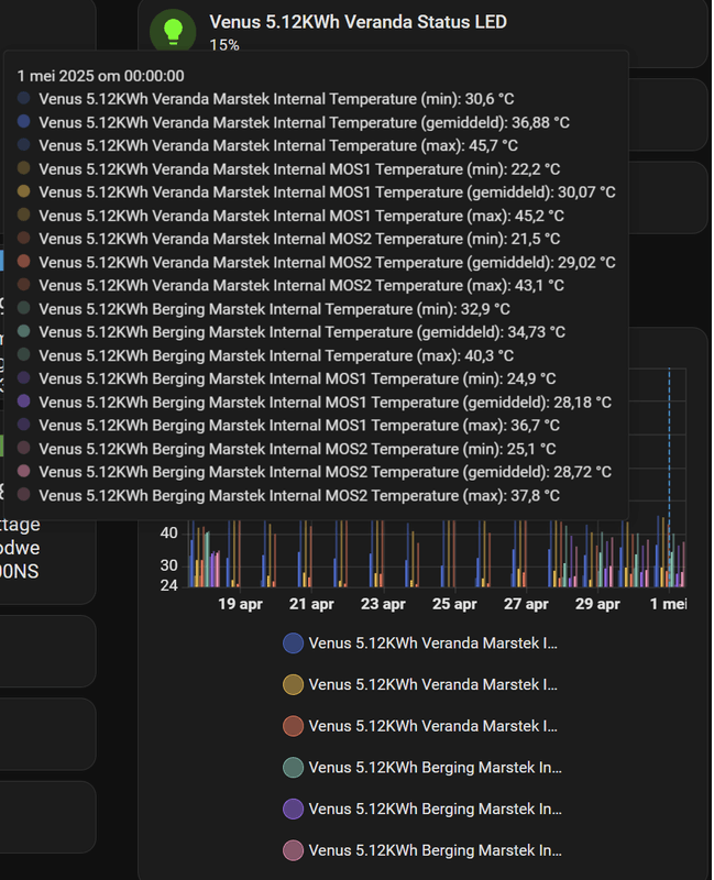

HA · Energie in eigen huis
Gezien de interesse voor de temperaturen van de batterij hier mijn meting voor vandaag.
Veranda 2500w en Berging 800w geschakeld.
Afbeeldingslocatie: https://tweakers.net/i/7HcejYoLXr9eT3zNqE_K14H4QYk=/x800/filters:strip_exif()/f/image/WRBFM9PxsUrJ1C6fPo33cv9f.png?f=fotoalbum_large

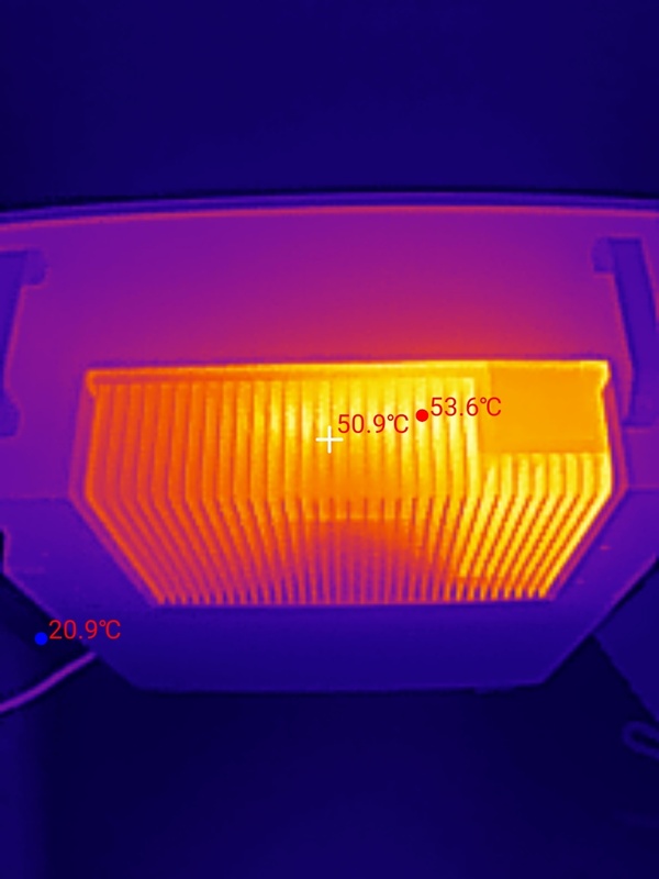

  • pascallj
  • Laatst online: 31-10 18:07
pascallj
SatScan schreef op donderdag 1 mei 2025 @ 19:15:
Hier haal ik met ontladen toch 'internal' temperaturen van 63 graden, 60 op de mosfets, en 37 op de cellen. Dit met een ruimtetemperatuur van iets van 23/24 graden.
  • SatScan
  • Registratie: Februari 2024
  • Laatst online: 12:53
SatScan
pascallj schreef op donderdag 1 mei 2025 @ 19:29:
Oke de batterijen zijn intern gemeten nog nooit boven de 50 graden geweest. Wel voldoende afstand (3.5cm van de wand en op de wieltje voor circulatie

  • Ronald.42
  • Registratie: Maart 2021
Ronald.42
Maxwp schreef op donderdag 1 mei 2025 @ 19:25:
Bedoel dat je hier toch vaker leest dat men adviseert deze vast te maken met 2500 watt
Of dat een gewone stekkerdoos voor continu 11 a 12 amp niet als veilig word gezien
Dus dacht ik ga de 2e op een eigen groep en vast bekabelden.
De opmerking dat hij stekker accu moet blijven ivm de verzekering had ik nog niet voorbij zien komen
Dan toch aar z'n blauwe camping stekker denk ik.
Dat is dus het punt.
Iedereen en zijn moeder verkondigd dat hier, maar dat is niet wat door de producent wordt aanbevolen.
Dus zodra jij het snoer gaat kapot knippen en het ding met wago's aansluit is dat niet wat er goedgekeurd is maar wordt het een eigen knutsel.
En als je dan ook nog zo handig bent om het soepele snoer niet goed in de wago te bevestigen en die wago en het doosje eromheen fikken uit...
Al denk ik dat de verzekering daar niet heel moeilijk over doet.
Een wasmachine in een natte ruimte wordt ook vaak voorzien van een trekschakelaar op hoogte waar het snoer waar de stekker van af is geknipt wordt aangesloten.
Het is wat een soort van grijs gebied.
Ikzelf zie in ieder geval niet de meerwaarde van het vast aansluiten.
Een goede wcd kan het prima aan.
En in geval van dat er wat met de accu gebeurd stel er komt wat van die magische rook uit dan is het stekker trekken en naar buiten rollen.

  • derooke
  • Registratie: Januari 2017
  • Laatst online: 16:52
Ronald.42 schreef op donderdag 1 mei 2025 @ 20:10:
ter bevestiging.
Ik heb bijvoorbeeld mijn wagen 3jaar continu dagelijks 25/30KW aan 3.2KW/h geladen via stekker (de hele avond,nacht) , na al die tijd geen enkele vorm van slijtage gezien.( 'volle' kabels 2.5mm2 1fase op een zekering van 20amp(in belgie is dit toegestaan) .
Het hangt er maar vanaf hoe goed de aansluiting is ,
En idd van de verzekering kan ik bevestigen (nagevraagd) dat indien er een installatie niet meer origineel staat (wijzigingen die het gebruik van het apparaat wijzigen,(van mobiel naar vast) niet ok is voor de verzekering , maar er is een uitzondering(Belgie) indien men die installatie laat keuren als vaste batterij door een erkende instantie en deze goedgekeurd geraakt is het wel ok. Maar dan moet dit zowel door de keurder als door fluvius (netbeheerder) worden goedgekeurd waar fluvius de moeilijke is .
Dus indien de de firma van de batterij zegt dat dit kan met een stekker is er in principe niets aan de hand. en het is niet dat je continu 2500Wh er door laat lopen , dit is nooit meer dan 2h na elkaar dus geen enkel probleem
  • Servowire
  • Laatst online: 17:19
Servowire
prutser:~#
Maxwp schreef op donderdag 1 mei 2025 @ 19:19:
Uh ?
De accu word verkocht als op de stekker 800 watt en er word dacht in toch vermeld dat met 2500 watt het beter is een vaste aansluiting te maken dan een wcd ?
Is het beter? Ja wel. (mits netjes gedaan, eigen groep, geen verbruikers... het lijkt op de foto alsof je op de schuurgroep (met WCD's) een aansluiting hebt gemaakt).
Ik bedoel meer dat het niet helemaal volgens de regeltjes gemaakt is (netjes slagvast met PVC, 2,5mm2 of hoger, goede wago's, enz), en bij problemen... Naja vul maar in.
Ik kies er voor om gewoon stekker te gebruiken, zo is hij CE goedgekeurd en 800W is wat maximaal mag.
Don't shoot the messenger.
[ Voor 11% gewijzigd door Servowire op 01-05-2025 20:51 ]

  • Maxwp
  • Laatst online: 26-10 18:57
Maxwp
iedereen en die moeder maar vooral de handige technische ooms 🤪e.d. zullen bijvoorbeeld een nieuwe wandcontactdoos plaatsen op een eigen groep omdat dit bij 2500 watt onladen wordt aangeraden door de fabrikant en wie zegt of die goed word aangelegd waar jij bang bent voor die stekker erafhalen met wagos kan dat net zo goed met die nieuwe wcd aanleggen gebeuren🙂
Maar ok een fatsoenlijke wcd op eigen groep kan best 2500 continue aan.
Ps doe altijd huisjes om. Soepele ader heen.
  • Ronald.42
Ronald.42
Maxwp schreef op donderdag 1 mei 2025 @ 20:40:
Nou ik ben helemaal nergens bang voor.
Het valt en staat dus allemaal met hoe kundig één en ander wordt aangesloten. En of dat dan een wcd is of 2 kabels aan elkaar knopen.
Wat voor hulsjes? Geïsoleerde hulsjes kunnen soms te kort zijn om goed contact te maken in een wago.

SatScan schreef op donderdag 1 mei 2025 @ 19:33:
Bijzonder dat er zoveel verschil in zit. Die van de veranda (2500 W) gebruik je die ook dagelijks op 2500 W voor op- en ontladen?
Hier een overzicht van mijn temperaturen van vandaag. 1 keer laden met 2500 en 1 keer ontladen met 2500. Zolder is momenteel wel redelijk warm met dit weer. Staat zeker 15 cm van de muur en op wieltjes.
Afbeeldingslocatie: https://tweakers.net/i/wB6HWAsekKWEV1n6e2bnx-XKL-0=/800x/filters:strip_exif()/f/image/36whFC9NZfwXVrRofiuA9RX7.png?f=fotoalbum_large

pascallj schreef op donderdag 1 mei 2025 @ 21:15:
Veranda is mijn eerste Batt, die staat in de berging van de veranda (wanden zonder isolatie) staat op 2500w laden en ontladen = aparter groep/kring/pion
Berging batt, is de nieuwe, staat in woonhuis berging en staat op 2500w laden en 800w ontladen = gebruikte groep/kring/pion

Vandaag na het eerste van de 2 uren continue lade op 2500 W:
Afbeeldingslocatie: https://tweakers.net/i/5TRNOJ1Oy63GCdQc8Rmbt2INps0=/x800/filters:strip_icc():strip_exif()/f/image/dAERQNt9ik5AQ40ekRXHrhR9.jpg?f=fotoalbum_large
Afbeeldingslocatie: https://tweakers.net/i/gL9GE8ptZKkhBn8vBgSFe_xjxRA=/x800/filters:strip_icc():strip_exif()/f/image/LKY6EAEjAP2fbdEvRaJdoPY3.jpg?f=fotoalbum_large
Afbeeldingslocatie: https://tweakers.net/i/KffLz5-LN0LT0SsYDSAFvGqlAxE=/x800/filters:strip_icc():strip_exif()/f/image/ueqC0fkeregoXfITVMegGNhI.jpg?f=fotoalbum_large
Ongeveer even warm als het ontladen aan 2500 W (na 30 minuten), en iets warmere omgeving.
De meeting van ontladen na een vol uur op 2500 W moet nog komen.
Heb wel een langere (5m) bc01 kabel besteld. Hij moet nu met de Rug naar voren staan wegens de connector die rechts zit en de meterkast die links is. Dus de 2 meter kabel is iets te krap.
Verder wel een mooi resultaat behaald. 1 cent gemiddeld per afgenomen kWh. Daarintegen gemiddeld 27 cent per kWh voor de terug geleverde stroom.
