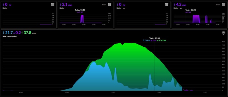

PNARI schreef op woensdag 30 april 2025 @ 05:43:
Batterij staat in selfcosumption mode.
Ik stuur de boiler 150 l van 2500 W aan ... de boiler opwarmen. Vaak is de boiler al om 12u opgewarmd en kan de batterij verder gaan met opladen. Ik heb wel oost-west panelen, maar dat doet niets af aan het principe.
ik doelde hier eerder op het slim(mer) aansturen met behulp van een meettaak voor aan/af schakelen van de MT's om zo eventueel met de HW P1 zelf een werkende samenwerking tussen de twee batterijen te realiseren. De boilers zelf stuur ik ook via een meettaak aan sinds een maand ofzo. ik kon ze daarvoor ook al aansturen via niko home control maar dit was gewoon manueel zelf aan/uit zetten wat héél wat minder prettig is als via deze plugs. Ging vandaag ook wederom goed.
Afbeeldingslocatie: https://tweakers.net/i/kla0-_V05D7Ut8r7VP1_AhfKqAg=/800x/filters:strip_icc():strip_exif()/f/image/ehkGu3ckNwrRD8SB2xBFYhKv.jpg?f=fotoalbum_large
Nu het idee om de MT's slim aan te sturen met de plugs via schema en meettaken lijkt sowieso al geschrapt want toen ik deze nacht de venus C weer liet inschakelen nadat deze (volledig opgeladen) een 4 a 5 uur af had gestaan via de HW plug wou die op geen enkele manier zelf de CT (HW P1) terug vinden.
Om 1 uur deze nacht dus toch maar eventjes nog zelf naar de schuur gewandeld, CT configuratie gestart, zoeken eh voila het was meteen wel terug in orde maar dat was even een tegenvaller voor mijn ideetje |:( Ik heb dan de venus C toch maar in manuele modus gezet vanaf dat moment.
ik heb hierbij geopteerd voor volgende settings voor mijn zuid georienteerde zonnepaneelinstallatie (tja noord-zuid gericht dak O-)):
  • 150W ontladen van 00:00 tot 06:00 (verbruik 's nachts ruwweg 200-400W)
  • 2000W laden van 10:00 tot 16:00 (ga ik nog verlagen daar dit enkel goed gaat gaan op de echt zonnige dagen maar in de tussenseizoenen misschien net wat te hoog is en dan vanuit de Venus E zou laden)
  • 300W ontladen van 20:00 tot 23:59 (verbruik 's avonds ruwweg 400-600W)
Dit alles gaf het onderstaande beeld vandaag en daar kan ik zeker en vast mee leven voor nu (even total power in plaats van de inverter data omdat die altijd nogal achterloopt |:( )
Afbeeldingslocatie: https://tweakers.net/i/QZlVtBMzEgVCjMrvQVlxmxhMyPw=/800x/filters:strip_icc():strip_exif()/f/image/sbum0z9dSPMb5pUjaM8RJjfH.jpg?f=fotoalbum_large
Zaterdag zie ik de schoonbroer normaal en zullen we eens kijken of die er al uit is om de venus C al dan niet over te nemen en moest dat nu niet zo zijn gaan we eens een splitter in huis halen en de CT003 uittesten.

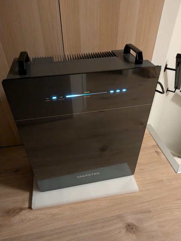

@kurt1977 Vanavond werd de Venus geleverd. Aansluiten ging vlotjes maar de verbinding(en) vallen elke 2 minuten weg. Zowel de Accu als de CT003 zijn nooit langer dan 2 minuten 'groen' in de app.
Ik heb beiden nu in de berging gezet vlak naast de telenet modem en digitale dm.
Maakt het uit welke Gyr Landys DM je selecteerd bij de Ct003? Ik denk van niet want ik merk geen verschil.
Wij hebben dezelfde zie ik in je sig. Welke heb jij actief gezet als ik vragen mag?
De accu kwam op 80% aangeleverd en soms begint ze op de auto stand even te ontladen (verkopen volgens de melding) maar ook hier stopt ze met ontladen na +/- 30 sec.
Ik heb wel al de feedback gebruikt om te zien of de update push iets verandert. Aangeleverd met V148 (batt) en v107 (ct003)
Geen rode lampjes en alles lijkt normaal.. Hier een foto van hoe ze er nu (werkloos) bij staat.
Afbeeldingslocatie: https://iili.io/3X892rQ.md.jpg
Marstek Venus 5,12 kWh(v151 ) met CT003(v114 ), BE DM Landys Gyr+ E360 1P

Zonet helemaal naar boven getild, beste klus... Maar hij staat!
Afbeeldingslocatie: https://tweakers.net/i/0p3KSoP0JgrYuFEIaBH53TJkIEQ=/x800/filters:strip_icc():strip_exif()/f/image/ZAeJIcDqQTGB0zPqJwqKumVX.jpg?f=fotoalbum_large
Werd geleverd met 80% dus we beginnen deze nacht met (eerst nog even handmatig) ontladen. Want morgenmiddag moet ie tegen die €0,02 per kilowatt gaan opladen natuurlijk!
De komende dagen maar eens pielen met de geemuleerde shelly via home assistant, want die lijkt nu nog niks te doen.
En kijken of er tzt een muurbeugel komt :)
Dank aan de Tweakers die dit voor een mooie prijs mogelijk hebben gemaakt en natuurlijk aan Duravolt!

  • eymey
  • Laatst online: 31-10 17:02
d3x schreef op woensdag 30 april 2025 @ 21:52:
handvaten niet gebruikt
de waarschuwing is enkel dat je em niet mag kantelen als hij actief is.
je legt em effe op zijn kant om de wielen erop te zetten (doe die foam achteraan gewoon weg en snij plestic open. draai de wielen vast en zet em recht. dan trek je alles van foam en plestic er gewoon langs boven af.
van de vorige versie hadden we wel een unboxing gemaakt, dat was beetje anders, deze verpakking is eigenlijk wat goedkoper. maar komt op zelfde neer.
stekker in en gaan met dat ding. :9~
Gelukt! :D Aangezien de koelribben niet uitsteken maar de voorkant wel, heb ik hem op z'n rug gelegd en toen voorzichtig piepschuim en plastic aan de kant getrokken. Toen de wieltjes kunnen bevestigen. Valt me wel op dat hij inderdaad wat 'topzwaar' (naar achteren toe) aandoet. Tricky.....
Afbeeldingslocatie: https://tweakers.net/i/8UAExBKpD62U4bzr6Kh2NYRTp5I=/x800/filters:strip_icc():strip_exif()/f/image/Lf7wNe6PUCmHDGKLamJRJnrU.jpg?f=fotoalbum_large
Afbeeldingslocatie: https://tweakers.net/i/WeQwDv77NTAsYnNYLPdo0mJ4agU=/x800/filters:strip_icc():strip_exif()/f/image/3Q5jU8hgj6mr5L0t4L7cnm0w.jpg?f=fotoalbum_large
Richh schreef op woensdag 30 april 2025 @ 22:21:
Hier wil hij zowel op de Shelly Pro EM-50 die op het IoT-wifi zit, als ook op de ShellyPro3EM emulator in HA op het gewone LAN-wifi, ook nog niets lezen.
Beide apparaten worden (op het respectievelijke LAN) wel gevonden, maar hij blijft staan op "Diagnose bezig". Ik zie wel dat de B2500 addon in HA netjes waardes naar de Marstek aan het sturen is......
[ Voor 41% gewijzigd door eymey op 30-04-2025 23:10 ]

  • Bart Bever
  • Registratie: Maart 2025
  • Laatst online: 31-10 01:16
eymey schreef op woensdag 30 april 2025 @ 23:07:
Goed dat de MT naar achteren zou vallen of je had van die zwarte op de mat een vloerkleedje kunnen maken... :)
(Grapje natuurlijk.. hier ligt ook zo'n lamzak)

  • JanAllElectric
  • Laatst online: 31-10 22:45
Hier ook gisteren 2 * Marstek 5 kWh. geleverd met V1.48.
Handig zijn die handvaten om over drempels te krijgen. Ik vind zelf de bouwkwaliteit goed. De voorplaat zit een netjes op gemonteerd en de wielen paste goed. Gelukkig. Ik was wat "angstig" geworden door sommige posts. Muurbeugel mis ik niet. Installatie was inderdaad plug en play. Ook de beide Lilygo's werden direct herkend.
Ik heb een HW P1 meter. Die werd door de 1e Marstek direct herkend en gekoppeld (NOM wil echter niet werken); de 2e Marstek zag de HW p1 wel, maar koppelt niet. Werkt dat enkel goed met firmware V1.51 of moet het ook met V1.48 werken? Er is veel over gezegd, maar helaas kan ik het niet zo snel terugvinden
Panasonic TCAP 12kW J-versie + Heishamon/HA/Node-Red/Grafana/InfluxDB; Atlantic v3 200L; 5* jaga strada 21 & zelfbouw DBE; 3*2400Wp (O,Z,W); KIA EV6 77kWh RWD + EVCC/cFos Wallbox solar; 3* Marstek 5kWh (v151)+CT003 (v114)+ modbus/lilygo/node-red/HA

  • daandv98
  • Registratie: Oktober 2018
  • Laatst online: 28-10 14:15
Afgelopen dinsdag heb ik ook mijn Marstek Venus E 5kWh thuisbatterij ontvangen. :) Hij kwam op een pallet bezorgd. Bij het uitpakken viel het mij niet op, maar ik heb geen muurbeugel. Nou maakt dat voor mij niet uit, want ik zet hem in mijn houten schuurtje. De installatie was echt heel eenvoudig, alleen het MAC address dat weergeven word in de app is niet het daadwerkelijke MAC address. Aangezien mijn netwerk ook MAC address whitelisting heeft, had ik het juiste nodig. Dus een ander netwerk opgezet om die te achterhalen, daarna gewhitelist en met het juiste netwerk verbonden.
Wat mij opvalt - ik heb hem op zelfconsumptie staan - is dat hij vrij agressief corrigeert. Ik heb best veel pieken, iedere drie seconden krijg ik zo'n piek van 500 Watt, dan corrigeert de thuisbatterij met ~700 watt en zit ik weer in de minus. Ik moet zelf nog uitzoeken welke apparaten de pieken veroorzaken. Kan ook heel goed mijn warmtepomp zijn.
Dit was gisteravond:
Afbeeldingslocatie: https://tweakers.net/i/gTDcjln76NuTsVxJAggSD2bR06M=/x800/filters:strip_icc():strip_exif()/f/image/bPu19RbYWePoMyBVlD9BiE2F.jpg?f=fotoalbum_large
  • Tl0Y
  • Laatst online: 12-08 14:20
daandv98 schreef op donderdag 1 mei 2025 @ 10:10:
Die pieken heb ik ook, is precies dat hij telkens over correcties doet.
1 x MT 5.12 kWh V148 HWp1
  • Euripides
  • Registratie: November 2016
  • Laatst online: 22-10 09:39
ik zie dit hier ook als er weer eens iets even bij aanspringt of de inductie kookplaat of microgolf aanstaan.
al bij al houd ie ook dan wel redelijk NOM aan maar er zal altijd een vertraging zijn.
De MTs reageren na een 5 a 6 seconden uit mijn ervaring (met 1s digitale meter en HW P1) dus tegen dat de batterij gereageerd heeft op een piek zit je bij die oscillaties alweer in een dalletje.
maakt echt niet uit en ga je er ook niet uitkrijgen gok ik zo even. Dit is gewoon de aard van het beestje zullen we maar zeggen.

Batterij is aan het laden met 2500W , wat opvalt is dat de Fan veel meer herrie maakt dan de 1e generatie , ik heb feedback ingediend bij Marstek compleet met een filmpje van het geluid
