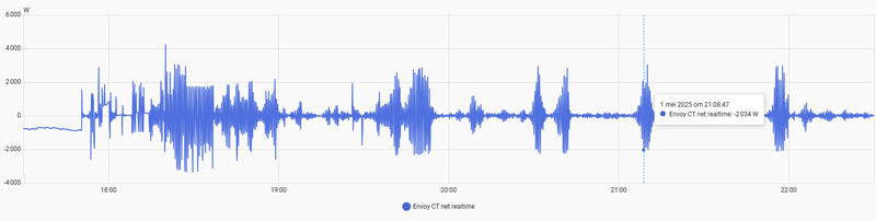

Dan toch ook nog even een vraagstuk dat níet gerelateerd is aan de bekabeling, wel of geen WCD, etc..... Maar echt het functioneren van de Marstek zelf.
Net als wat ik gisteravond bij een snelle test ook al constateerde, lijkt nu hetzelfde te gebeuren:
Afbeeldingslocatie: https://tweakers.net/i/4-OJSC3zaKT-vSwhV_s3YpW8XrA=/800x/filters:strip_exif()/f/image/Jah2B9OShiHQ41dtVHojMk1E.png?f=fotoalbum_large
Screenshot is een grafiek van de sensor in Home Assistant die ook doorgegeven wordt door de B2500 Shelly3proEM emulator. Maar de CT van mijn Shelly Pro EM-50 en de P1 lezer laten hetzelfde patroon zien....
De Marstek is behoorlijk "all over the place", bij het proberen om NOM te sturen. Het lijkt ook wel alsof ie vaak op zichzelf reageert en 'overschiet' de andere kant op.
Voor 17:45 was er voornamelijk nog teruglevering van de PV. Marstek stond hoofdzakelijk standby omdat hij al vol was en geen pieken op heeft hoeven vangen die niet door PV geleverd konden worden. Tussen 17:45 en 18:30 hebben we de airfryer en inductieplaat gebruikt. Aangezien zeker de airfryer steeds moduleert op basis van z'n thermostaat snap ik dat er pieken zijn omdat de Marstek tijd nodig heeft om te reageren. En tussen 19:10 en 19:30 heeft er nog een 30 graden wasje aan gestaan met een kort piekje van 1600W volgens z'n eigen energiemeter. Verder is het huisverbruik relatief laag schommelend tussen 250-300W.
Het is zelfs zo erg, dat met name de netto import op m'n energiemeter nog behoorlijk oploopt. 3,68 kWh om 20:00, 3,96 kWh nu.
Wifi in de schuur is volgens mij goed ( Unifi U6 Pro accesspoint in de woonkamer, waar de Marstek aan 'vast' wordt gehouden. Signaalwaarden vanuit het perspectief van het AP zijn perfect, en geen dropouts ).
Ik zit overigens nog op FW V1.48. Heb ook al feedback ingediend richting Marstek.
[ Voor 9% gewijzigd door eymey op 01-05-2025 23:07 ]

eymey schreef op donderdag 1 mei 2025 @ 22:58:
Hou er ook rekening mee dat omdat je aan het emuleren bent er wel een hoop stappen zitten tussen de waarde die gemeten wordt voordat hij door de Marstek ontvangen wordt.
Hoe snel is je P1 meter? Wat is de bron van je P1 data en hoe lang duurt het voordat dat verwerkt wordt? Is er nog een verwerkingstijd van Home Assistant? Volgens mij hadden mensen het over een update tijd van 5 seconde ergens in dit topic. Dan heb je nog de poll delay van de add on.
Niet om flauw te doen maar misschien de firmware release notes lezen... Dan lees.je dat de NOM overshoot verder is geoptimaliseerd... 148, vanaf 149 werkt NOM al weer beter...
Had ik ook voor op 147. Na update naar 151 stukken beter (gebruik wel ct).

  • eymey
  • Laatst online: 31-10 17:02
@pascallj Mijn P1 meter is nog DSMR4, dus update slechts om de 10 seconden. Vandaar dat ik al een Shelly Pro EM-50 had aangeschaft. Alleen deze meet dus bij netto import steevast 50W te weinig. En bij netto export 50W te veel.
Vandaar dat ik ook met een emulator aan de slag ben gegaan. Als bron voor de emulator, gebruik ik een template sensor die realtime (elke 1 seconde) een "consumptie minus productie" uit de CT-waarden van mijn Enphase systeem leest. Deze is, behalve de update frequentie, spot-on met de P1. De template sensor levert altijd het wattage met 1 getal achter de punt/komma (netals de Shelly).
Ik ben er nu echter inmiddels achter, dat het rare zaag-gedrag toch lijkt te komen door de emulator. Als ik als CT mijn Shelly Pro EM-50 kies, dan gaat de Marstek heeeel stabiel (hooguit 10-20 w verschil) volgen wat hij denkt dat het huisverbruik is. Alleen dus 50W te weinig. Dus het eindresultaat is dan dat hij, vanuit de p1 gezien, "70w op de meter" aanhoudt.....
Nou weet ik niet waarom het gedrag met de emulator zo gek wordt. Ik heb niet het gevoel dat die nou heel veel trager update dan de EM-50. Als ik naar de logs van de emulator kijk, zie ik op dezelfde momenten als de 'echte' updates, ook de waarden naar de Marstek toe gaan.
Nou ja, vannacht maar draaien met die 50W verschil dan......
@SatScan Ik had idd nog geen firmware release notes gelezen. Ik heb ook nog geen nieuwe firmware ge-pushed gekregen. Wel al bij Marstek om een firmware update gevraagd.
@SadisticPanda Duidelijk. Ik houd hem voor nu maar op de EM-50..... Morgen verder :). Anders mss toch aan een Marstek CT002 zien te komen..... als die wel nauwkeuriger is tenminste.

eymey schreef op vrijdag 2 mei 2025 @ 00:47:
Het is wel bijzonder dat de offset van de Shelly beide kanten op gelijk en hetzelfde is. Dat klinkt niet logisch. Je verwacht of een vaste offset, of een offset die schaalt met het verbruik en dus groter wordt naarmate het verbruik groter wordt. Dan zou er dus ergens ook een gek 100 W omslagpunt moeten zitten.
Ik zou even kijken op een moment met redelijk stabiel verbruik (bijvoorbeeld 's nachts of overdag met volle zon als de omvormer gelimiteerd is), wat nu je echte verbruik is op de P1 meter en dat vergelijken met al je andere meters.
Als het Enphase systeem daadwerkelijk CT klemmen gebruikt, dan zou het toch redelijk nauwkeurig moeten zijn. Maar als het de productie berekend, is dat vaak ook niet helemaal correct. Mijn SolarEdge rekent bijvoorbeeld zijn eigen omvormer verbruik niet mee, waardoor je ziet dat over de dag er ook tientallen Watts verschil ontstaan in berekende waarden.
Maar daarover gesproken, waarom je gebruik je een consumptie - productie als bron voor de b2500? Deze moet toch ook weten wanneer er productie is?
  • eymey
pascallj schreef op vrijdag 2 mei 2025 @ 06:47:
Ja, ik vind het ook heel bizar. En heb al op veel verschillende momenten gekeken, zowel bij volle bak PV producite als 's avonds, en altijd met een rustig en stabiel huisverbruik. Het patroon blijft hetzelfde. Ook met een andere Shelly Pro EM-50 overigens, die ik een keer heb geprobeerd.
Mijn Enphase systeem gebruikt daadwerkelijk CT klemmen ;). Eentje aan de 'production' kant en eentje aan de 'consumption with solar' kant. In dat laatste zit de clue van waarom ik consumptie minus productie doe.
De custom integratie in HA die ik voor Enphase gebruik, kan een aantal zaken 'realtime' (interval ongeveer 1s) uit de Enphase gateway trekken. Dat zijn met name de waardes van beide CT's. De gateway berekent zelf ook de import uit (en export naar) het net door de 'consumption with solar' te berrekenen met de productie, alleen doet dit om de 15s ofzo. In ieder geval, deze sensor toont vrijwel 'spot on' hetzelfde als mijn P1 (op elke 10 seconden dat die laatste een update geeft).
Overigens nog een update m.b.t. afgelopen nacht: Met de Shelly Pro EM-50 heeft de Marstek aardig netjes "70-90W op de meter" aaangehouden (dus met de offset die de Shely veroorzaakt). Volgens gewoonte heeft de vaatwasser ook 's nachts gedraaid, en ook die pieken heeft hij netjes opgevangen. Maar zit dus nog wel aan 700 Wh import, door die offset. Die kost me helaas dus wel kWh's over een hele dag gezien.
Ik kan mezelf natuurlijk ook afvragen of het zo erg is om gewoon de p1 te gebruiken en dan de 10s updates voor lief te nemen.....
[ Voor 11% gewijzigd door eymey op 02-05-2025 08:21 ]
Dit heb ik ook met de B2500. Heb er gisterenavond als test de P1 meter van homewizard aan geplaatst en al die pieken en dalen zijn nu weg. Het overshooten zit hem dus vooral bij de emulatie van de shelly. Blijkbaar zijn niet alle p1 meters gelijk voor de marstek.
1 x MT 5.12 kWh V148 HWp1

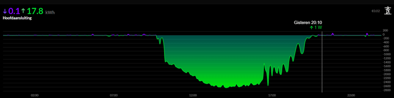

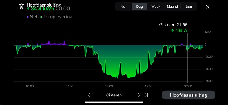

Gisteren heb ik voor het eerst een volledige dag kunnen monitoren met de Energie+ van HomeWizard in combinatie met de Marstek 5.12 + HWp1.
Ik draai nog op versie V148 en heb gisteren gevraagd of ze V151 kunnen klaarzetten.
Vooral in de ochtend en avond zie ik het vermogen wat schommelen tussen +50 en -50 W; mijn meter werkt met updates per seconde, en dat zie je ook terug bij de accu. Zodra de zonnepanelen nauwelijks meer leveren, beginnen de waarden te schommelen, wat duidelijk zichtbaar is in de fluctuaties in de HomeWizard-app maar op het totaal is dat te verwaarlozen.
Vanochtend stond het accuniveau nog op 48%.

Poolskie schreef op vrijdag 2 mei 2025 @ 08:40:
Hoeveel stroom van de grid verbruikt?
NOM is een begrip geen NORM
Ik zie 0.1kw, klopt dat? is iets van 3 a 4 cent?
klopt, totaal 0.1kw van het grid, dit is minimaal en ben er enorm tevreden mee.

Verbruik in de nacht van 0,1 kW
Hoe lang heeft dat geduurd?
Dan weten we het verbruik in kWh
Dat komt vooral door het verbruik in de nacht en tijdens het laden, ik heb gedurende 10 uur een overschot gehad en vermoed dat het verbruik zich vooral in de overige 14 uur heeft voorgedaan (laden van de Marstek en stand-by nacht) – zie ook de bijgevoegde grafiek van de hoofdaansluiting.

Poolskie schreef op vrijdag 2 mei 2025 @ 10:27:
Sorry maar voor de duidelijkheid, je hebt dus niet 0,1 kW verbruik gehad maar 0,1 kWh en dat is stukken beter dan 10 uur 0,1kW wat dan was het verbruik 1kWh geweest.
Klinkt een beetje zeurderig maar het maakt wel een factor 10 verschil ;)
Dat ziet er keurig uit! Met een 0,1KWh grid verbruik!
Daar zal menig buur jaloers op zijn!

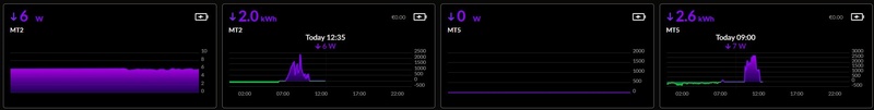

Afbeeldingslocatie: https://tweakers.net/i/zl-05ni1kzNTzIrW290_6PcvlCg=/800x/filters:strip_icc():strip_exif()/f/image/tGYcq9JIbohS2AkknYP0Fn5S.jpg?f=fotoalbum_large
ik keek gisterenavond naar mijn verbruik en zag tot mijn verbazing dat de batterij s-ávonds flink aan het terugleveren was. bijvoorbeeld om 22:00 teegn de 800watt. Hij was zeker niet de nul aan het houden was, wat als gevolg ook had dat ik er ook weer niet de nacht mee door kon komen. Het was zoals altijd ingesteld op auto en ik kreeg hem enkel van dat gedrag af door een aantal keer te wisselen tussen de modus handmatig en auto. Iemand vergelijkbare ervaringen? Of een verklaring?
Hier 120wh terug geleverd door de accu's vanaf einde zo'n gisteren avond tot dese morgen
En 170 watt verbruik kver die periode.
Is dat 0,1 kWh op 24h??? Stop dan met zagen, dat is meer dan perfect,.👌

om een laatste keer terug te komen op dat standby verbruik:
lijkt erop dat (voor mij at least) dit gerelateerd is aan manueel vs auto mode
Afbeeldingslocatie: https://tweakers.net/i/1ZDiSL2OBqqURmX_zuZbH3cwZVc=/800x/filters:strip_icc():strip_exif()/f/image/v7AqzITSKbuu6xjVj6JlZ8NE.jpg?f=fotoalbum_large
MT2 staat standaard op manueel
MT5 staat standaard op auto
MT5 heeft deze ochtend even op manueel gestaan omdat ik even wat hiccups had met zijn connectie (was het dichtste accespoint kwijt precies en deed wat moeilijk; nu weer in orde). Tijdens dat deze op manual stond was het verbruik 7W (SOC approx 40%).
Nu deze terug op auto staat en vol zit is het weer perfect 0W
MT2 ook even op auto gezet en dan krijgen we het volgende
Afbeeldingslocatie: https://tweakers.net/i/pzZp8NIpkFFwpu7D228QgpwEEvg=/fit-in/4920x3264/filters:max_bytes(3145728):no_upscale():strip_icc():strip_exif()/f/image/JAdwuihPbuHnK7ODlznBNddG.jpg?f=user_large
Dat had ik precies nog niet teruggevonden in mijn search dus bij deze :p

We gaan ons toch niet druk maken over 5w hoop ik. Dat is over 24h : 120 wh, dus 0,12 kWh of 3 cent…
BMW I5 E40 / EV lader Wallbox / 15KWpiek PV verdeeld over 5 SMA / Warmtepomp 14KW / Boiler 300l / 3 x Marstek Venus E 5.12kwh V157.1/216 + 1 x Venus A V149.119.109 / HBC control via HWP1 + Marstek control CT002 V124 / 3 fasen net
  • Euripides
  • Registratie: November 2016
  • Laatst online: 22-10 09:39
DSSW schreef op vrijdag 2 mei 2025 @ 13:30:
Absoluut niet hoor.
Zoals aangehaald in mijn initiele post hierover was het gewoon iets dat me opgevallen was als verschil tussen de twee units die ik heb.
Bij deze is er iets meer duidelijkheid wanneer je dit al dan niet ziet.
Verder boeit het me helemaal niet want dan zou ik héél wat zaken ook van de stroom moeten halen als ik van huis ga of naar bed ga en daar ga ik ook helemaal niet mee beginnen :P

Euripides schreef op vrijdag 2 mei 2025 @ 12:55:
Zie deze post
