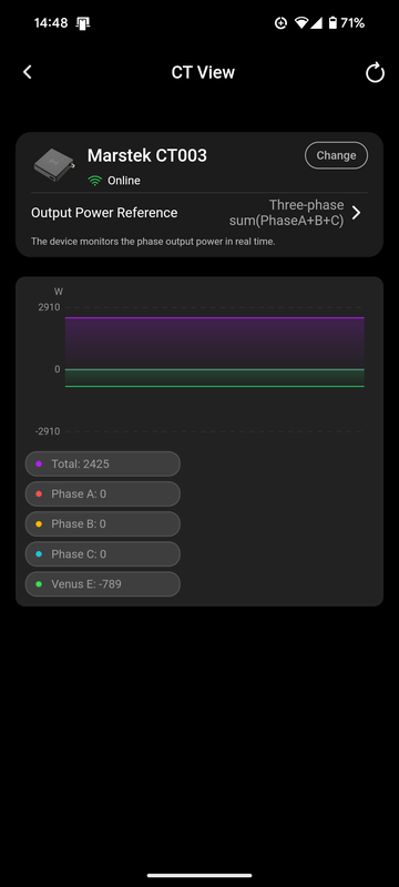

Net thuis van familie eventje en toch nog even tegen beter weten in de HW ingeplugd en jawel, groen licht en de P1 poort staat actief. Maar weerom geen actie vd accu. Terug naar de CT003 en zelfde verhaal... Maar.. Ik selecteer nu even de Landis+Gyr E350-SM55.0-P1 in plaats van de E360 die ik heb en jawel!
Alle data stroomt netjes binnen en de 'diagnose bezig' verandert in 'driefasensom A+B+C
Wat ik wel vreemd vind... Waarom noemt noemt jezelf bevoorraden van elektriciteit uit de accu 'verkoop-elektriciteit' ??
Afbeeldingslocatie: https://iili.io/3j1Lnd7.th.jpg Afbeeldingslocatie: https://iili.io/3j1LBgS.th.jpg Afbeeldingslocatie: https://iili.io/3j1Lq12.th.jpg Afbeeldingslocatie: https://iili.io/3j1Lfql.th.jpg
Afbeeldingslocatie: https://iili.io/3j1tekP.th.jpg
Even laten lopen vannacht en morgen nieuwe dag om te prutsen.
Komt wel goed maar dit verkopen als plug en play is wel heel moedig.... :+

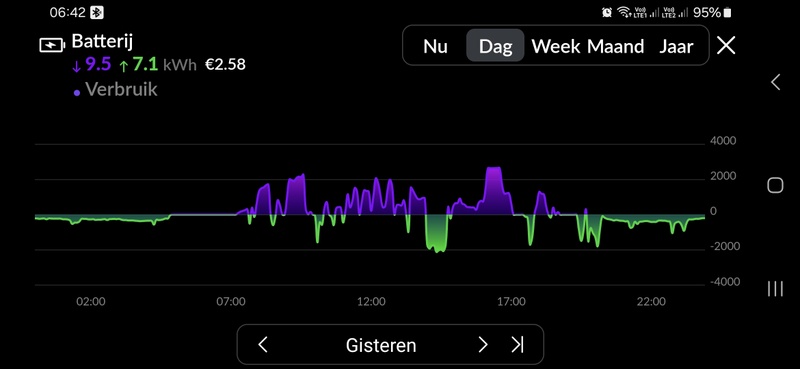

  • PNARI
  • Registratie: December 2024
  • Laatst online: 01-11 18:36
PNARI
De batterij heeft gisteren haar werk gehad, 2x wasmachine, 2x droogkast, 1x vaatwasser, 1x boiler en 1x keramiekoven van 3.8kW die 6 u nodig heeft om op te warmen tot 1050°C.

Bart Bever schreef op vrijdag 2 mei 2025 @ 23:00:
[Afbeelding] [Afbeelding] [Afbeelding] [Afbeelding]
Hier 2 homewizard alletwee rood signaal op mijn sagecom. Staat nochtans op hw site als supported, letterlijk met foto.
Support is ook hatelijk via die bot, Nuja van bit toch coupon gekregen voor 25 euro store tegoed en gratis verzending lol. Maandag wachten tot support terug is I guess.
Dat van die 3 fasen kan je oplossen door het te melden aan marstek. Krijg je nieuwe firmware en normaal ziet die dan 1 fase (bij de ct003 toch)¢
Marstek 5.12kw v156, Mini v301, CT003v2 v113, Sagecom Xs212 1P, Astrameter-Forked_Testing

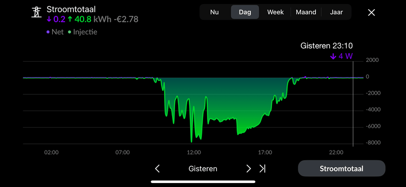

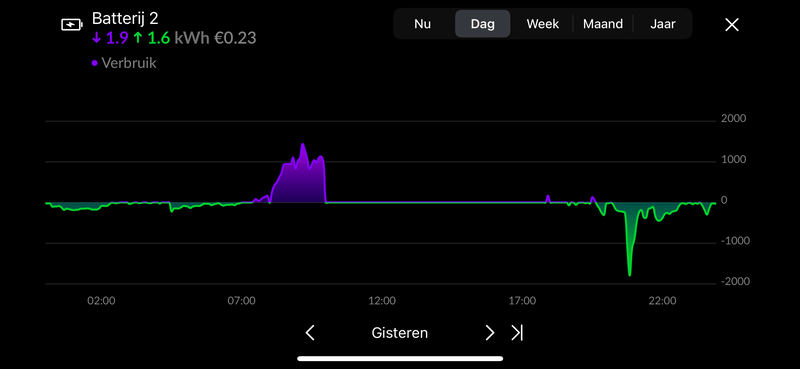

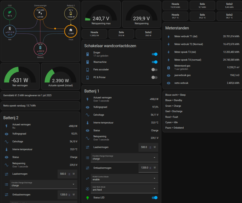

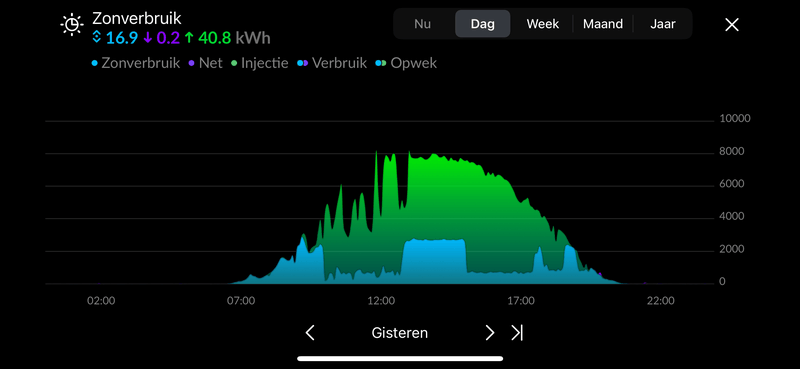

Ronald.42 schreef op vrijdag 2 mei 2025 @ 22:34:
Hier vinden alledrie de marsteks de wifi prima volle bak.
En het draait al vanaf maandag met zijn drieën zonder gezeik.
Enige nadeel dat ik ondervindt is dat mijn dagverbruik uit het net wat gestegen is ten opzichte van toen ik nog met één draaide.
Toen zat ik optimaal rond de 0.2kwh per etmaal en nu tussen 0.4 en 0.6 per etmaal.
Hoofdzakelijk te wijten aan één fase die eigenlijk te weinig doet om de Marstek wakker te houden.
Het verbruik is eigenlijk verdeeld over de drie fasen ook wel erg laag per marstek.
Mischien toch nog eens kijken voor een ct002 al zie ik die online niet meteen op voorraad.
Heb er verder ook geen haast mee maar ik denk toch dat met zijn drieën samenwerken wat beter is voor de rte.
Komt tijd komt raad, eerst andere prioriteiten.
Niks van aantrekken, was een een halve kwh als je zoveel kwh kan recupereren met de batterijen. Zou er niet van wakker liggen. Je schakelt met 3 batterijen denk dat het logisch is dat je dan net iets meer uit het net haalt.
Ik draai nu enkele dagen met 2 batterijen in auto (V151 en V32 op CT003) ben zeer tevreden, hieronder de data, het werkt dus. Als we zien waar we van komen 2 maanden geleden dan heeft Marstek zijn beloftes gehouden.
Afbeeldingslocatie: https://tweakers.net/i/8IAL9up9lWN_Eg6MkbpPeqkz_Js=/800x/filters:strip_exif()/f/image/13mhyq62fOf2A0FUA1eSiulp.png?f=fotoalbum_large
Afbeeldingslocatie: https://tweakers.net/i/u9BRf6mJ5MFEbVGGjHpsDHeEoBM=/800x/filters:strip_exif()/f/image/fNYfIcX17CreTp0pBV4oG8y5.png?f=fotoalbum_large
Afbeeldingslocatie: https://tweakers.net/i/9QF3MS8V3t7wFo7ERJgLImTUb4o=/800x/filters:strip_exif()/f/image/1B97lXEFX3l0niYbvh4IXwDo.png?f=fotoalbum_large
Afbeeldingslocatie: https://tweakers.net/i/7Pl5PxT9JSyHk9WzlgGDbxuwkEA=/800x/filters:strip_exif()/f/image/0qlTGppVng7jic8P2BbGkmD1.png?f=fotoalbum_large
BMW I5 E40 / EV lader Wallbox / 15KWpiek PV verdeeld over 5 SMA / Warmtepomp 14KW / Boiler 300l / 3 x Marstek Venus E 5.12kwh V157.1/216 + 1 x Venus A V149.119.109 / HBC control via HWP1 + Marstek control CT002 V124 / 3 fasen net

Kom er dankzij mijn SmartGateway P1 meter achter dat de CT003, ondanks de juiste slimme meter te hebben geselecteerd, slecht 1 fase uitleest, fase 1 (L1). Cijfers die ik zie komen exact overeen. Ziet de Smart Gateway 600W verbruik op L1, dan ziet de CT003 ook exact dat verbruik. Negeert L2 en L3. Gevolg, bij actieve teruglevering gaat de Venus of niet laden of zelf ook maar lekker ontladen. Bah.
Ja, ik heb op de Venus ingesteld naar de som der fasen te kijken en diagnoses uitgevoerd tot ik er bij neerviel. Maakt toch geen verschil als de CT003 maar 1 fase leest.
Komt op mij over dat die CT003 firmware niet 100 punten is wat betreft mijn meter. Bij support aangegeven, wellicht zetten we een nieuwere CT003 FW voor mij klaar. Intussen experimenteer ik weer verder...

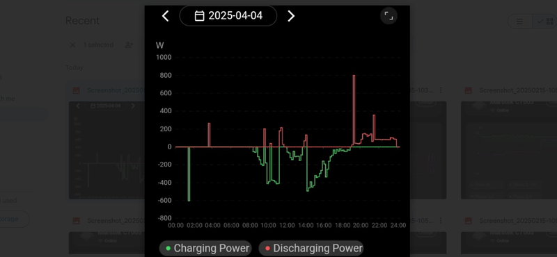

  • Hometek
  • Registratie: Februari 2025
  • Laatst online: 01-11 15:06
Maxwp schreef op zaterdag 3 mei 2025 @ 13:20:
Heb nog nooit gezien dat hij als hij eenmaal op 11% zit iets gaat laden.
Jij wel dus.?
Hier gewoon uren niks totdat er weer zon is
Zou ook niet goed zijn hij moet dagen op die 11% kunnen blijven anders loopt die wel erg snel leeg
Ja, ik heb het vaker gezien, hier een grafiek met een laadmoment midden in de nacht (groene piek rond 01:30)
Afbeeldingslocatie: https://tweakers.net/i/uKZ0CGGe2uf5s2Lu5FSdOhQgCSc=/800x/filters:strip_exif()/f/image/RDGnW8hSzn0hHaFL8SGKs2ng.png?f=fotoalbum_large
Hangt denk ik samen met de SOC drift die ik zie, en die komt omdat mijn batterij niet vaak genoeg naar 100% laadt.
Als je batterij meerdere keren per week naar 100% laadt zul je dit vermoedelijk niet zien.
2x Venus E (Gen1) V153.215, HW P1, Lilygo+HA

Mijn dashboard:
Afbeeldingslocatie: https://tweakers.net/i/vWjNN0taD8opkosXxKtchzLXV80=/800x/filters:strip_exif()/f/image/XVJbdAvHQDvRIWlTQpSKdaO5.png?f=fotoalbum_large
Dank allemaal hier voor kennisdeling!

Hometek schreef op zaterdag 3 mei 2025 @ 13:59:

  • skeletje
  • Laatst online: 27-10 11:12
Batterij: V148 op Auto.
CT003: V107
App: Meest recente uit de Android app store.
Slimme meter: Kaifa MA304 E0079 SMR5.5
Vaste IP nummers.
Eigen Wifi netwerk op uitsluitend 2,4Ghz, en met eigen SSID.
Batterij en CT003 op hetzelfde access point.
Dit dus. Mijn Smart Gateway P1 meter zegt dat er ~2400 watt teruggeleverd wordt en dit maakt de combi Venus/CT003 daar van:
Afbeeldingslocatie: https://tweakers.net/i/TYUWUWMQRm1fj1XQ3xKn5B2fZGM=/x800/filters:strip_exif()/f/image/ECgHLziS8ADjNrKLt1PlBWRw.png?f=fotoalbum_large
Ziet teruglevering zo lijkt het als opnemen vanuit de grid waarop de Venus dan maar een extra 800w ontladen in de mix gooit.
Hele boel na terugzetten naar fabrieksinstellingen opnieuw geïnstalleerd, same thing.
Lijkt mis te gaan in de combinatie Kaifa meter en CT003.
Die meter zit er trouwens ook nog maar een week of wat in, vervangen ivm. het GPRS issue.
Marstek om hulp gevraagd.

  • skeletje
d3x schreef op zaterdag 3 mei 2025 @ 16:42:
probeer gewoon eens wat andere DM die in de lijst staan, vergeet wel niet elke keer diagnose te doen.
Ik heb ook niet de juiste DM in de lijst; de XS212 staat er niet bij, een ander type wel zelfde merk gekozen en deze werkte. Die van MT support antwoord, ja neem dan die :X .
vraag zeker een upgrade aan naar v151 en v111 die hebben een pak verbeteringen. Ik heb wel 1 maand stabiel gewerkt met jouw versies, maar mogelijks geeft je DM de problemen.
Alle meters in de lijst langs geweest. Geven bij total power vervolgens 0 (nul) of de ingres vanaf de grid. Niet een enkeling die rekening houdt met teruglevering. Dan heeft een diagnose m.i. geen zin. Ik ga die FW updates aanvragen. Dank je voor de tip.

  • pms1
  • Laatst online: 10-01 13:03
skeletje schreef op zaterdag 3 mei 2025 @ 17:27:
Toch vreemd dat jij met de zelfde slimme meter waar ik stabiel op draai problemen hebt!

Intussen staat hier de accu met 2500W te laden terwijl mijn SmartGateway P1 lezer (die zeer accuraat blijkt) het over een teruglevering dankzij de zonnepanelen van -1000W heeft. Kan de stekker voorlopig beter uit de accu trekken want dit kost geld i.p.v. dat het oplevert.
Edit: Heeft ook vannacht een paar keer geladen zie ik nu :( Stekker gaat eruit. Eerst die updates zien.
