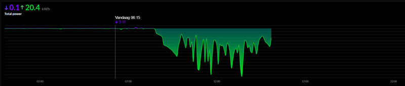

  • Ronald.42
  • Registratie: Maart 2021
Ronald.42
Joarie schreef op zondag 4 mei 2025 @ 13:59:
Had je hem niet toevallig op AI modus staan want nu is het goedkoopste moment om te laden als je dynamisch tarief hebt. In dat opzicht werkt hij wel goed want de accu zou vandaag echt niet vol raken omdat er te weinig zonneopbrengst is.
Er zijn er hier inmiddels al 2 weer helemaal vol, de derde is nog bezig omdat de wp die half leeg had getrokken.
Opbrengst genoeg tussen de wolken door.
Tevens zie je dan ook mooi het nut van de accu's.
Als de machines draaien en gewoon continu vermogen trekken wordt dat mooi opgevangen met laden/ontladen van de accu's terwijl de wolken voorbij trekken.
Dit zijn wat dat betreft ook de mooiere dagen om te zien of het NOM regelen een beetje leuk werkt.

  • Joarie
  • Laatst online: 06:58
Ronald.42 schreef op zondag 4 mei 2025 @ 14:46:
Je piekopbrengst is een factor 5 hoger dan mijn SolarEdge systeem :+
Dan snap ik ook wel je behoefte aan 3 accu's :)
Als hier een wolkje voorbij trekt dan hebben de panelen net genoeg opbrengst om het basisverbruik van het huishouden overdag op te vangen. Maar dan zijn we ook wel de wasjes enzo aan het draaien ivm dynamisch tarief.
Zag al wel dat in de Tibber app de gemiddelde kWh-prijs voor deze maand op 3,8 cent/kWh staat voor ons verbruik _/-\o_ Dat is toch echt even 10 cent van het gemiddelde eraf door extra eigengebruik van de panelen.
The chances of being killed by a cow are low but never 0%.

  • Ronald.42
Ronald.42
Joarie schreef op zondag 4 mei 2025 @ 14:53:
Er liggen hier idd een beetje veel panelen, beetje zo door de jaren heen gegroeid.
Het huis is all electric dus verbruik is altijd wel aardig.
En gezien ik op drie fasen terug lever leek het mij ook wel aardig om per fase een accu te hebben.
Bijkomende voordeel is dat er altijd wel een accu is waar nog prik in zit voor als de stroom eens uitvalt.
Kun je je toch gauw even redden met een haspel etc.
Contract is hier een model contract dat gaat nu nog goed maar de toekomst is onzeker wat contracten betreft.

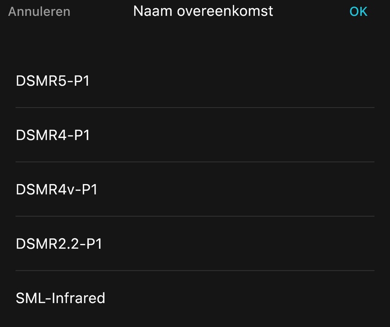

  • SadisticPanda
SadisticPanda
Heet patatje :o
SatScan schreef op zondag 4 mei 2025 @ 11:50:
Even bij de 'buren' testen of het daar wel werkt.. misschien gewoon een brak exemplaar.
PS andere voeding en p1 kabel proberen?
Ik heb er 2 liggen. Alletwee van zelfde. Zomaar bij Buren testen gaat niet want P1 poort staat standaard toe.
Heb al voeding geprobeerd van Samsung lader. Lekker 2a, zelfde resultaat. Vage meters die dingen.
Rechtstreeks P1 in digitale meter werkt ook nie, niet met of niet zonder voeding (geen enkele van alletwee)
Maandag es homewizard lastig vallen, als die er al is want veel is er niet te vinden...
Aja volgens hw is wit lichtje dusapparaat ontvangt gegevens....dus dat werkt

  • SatScan
  • Registratie: Februari 2024
  • Laatst online: 01-11 12:53
SatScan
HA · Energie in eigen huis
SadisticPanda schreef op zondag 4 mei 2025 @ 15:03:
Dan wordt je energiemeter niet ondersteund vermoed ik. Zou kijken naar het revisie nummer van je energiemeter... misschien dat deze uit nieuwere of andere batch komt. Kijken hoe lang het bij HW duurt voordat het wordt opgelost... 8)
Vervelend maar goed de CT003 werkt stabiel :9

  • SadisticPanda
SadisticPanda
Heet patatje :o
SatScan schreef op zondag 4 mei 2025 @ 15:08:
Yeah dat is het belangrijkste en mijn esphome werkt ook. Zal es foto maken van meter, miss is het een bepaalde revisie. Dunno.
Wat je zelf maakt, maak je meestal beter. homewizard :+)

Hier draait de marstek nu ~5 dagen. Meestal automatisch/AI, met af en toe als de prijs hoog genoeg was manueel ontladen.
Van het begin volg ik de import en export via een home wizard smart socket. Met de dag wordt de schommeling in de totale RTE (Round Trip Efficiency) ook weer kleiner.
Zo te zien gaan we tussen 70 en 75% uit komen. Sluipverbruik is hier tussen de 90 W en de 180 W, dus relatief lage vermogens om in de nacht op te vangen.
Verder ook een kleine PV installatie aanwezig die (zo ver ik heb waargenomen) maximaal 1200 W levert.
Afbeeldingslocatie: https://tweakers.net/i/TTk0DSpc3Bvh0HSkF4KOQ1rw-T0=/800x/filters:strip_exif()/f/image/M1YFUgqTHa4EeJPErHWPy9Qo.png?f=fotoalbum_large

Mijn situatie: XS212 digitale meter (zie foto) => Smart Meter Gateway met ingebouwde actieve splitter (aangesloten op USB voeding) => Homewizard P1
Voorlopig nog geen Marstek...
Afbeeldingslocatie: https://tweakers.net/i/y9QhLPIrLBhvpJWhIppotm-ectQ=/800x/filters:strip_icc():strip_exif()/f/image/aAd9IBKmI223vKsrHKBjib8d.jpg?f=fotoalbum_large

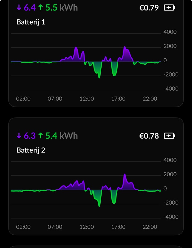

JeffreyGorissen schreef op zondag 4 mei 2025 @ 21:38:
Mag ik vragen hoe jij de RTE berekent ?
In de TS staat wel een manier om te berekenen, maar die manier lijkt me erg lastig als de batterij de hele dag dynamisch laadt, danwel ontlaadt op basis van de CT(003) waarden, want wanneer weet je dat een verschil tussen laden en ontladen wordt veroorzaakt doordat het simpelweg nog niet vaak genoeg nodig is geweest om verder te ontladen?
En houd je dan aan wat de batterij zelf rapporteert, of gebruik je een smart plug (of andere energiemonitoring oplossing) om te meten wat de Marstek zelf aan de WCD opneemt/teruglevert ?

Ik bereken mijn RTE aan de hand van de 2 HW kWh meters die ik telkens achter de groep automaat van 16A heb geplaatst.
Wel altijd op maandbasis, korter heeft geen zin omdat je sommige dagen meer zal laden dan ontladen en omgekeerd. Zit hier altijd rond de 75% en dat is best oké
