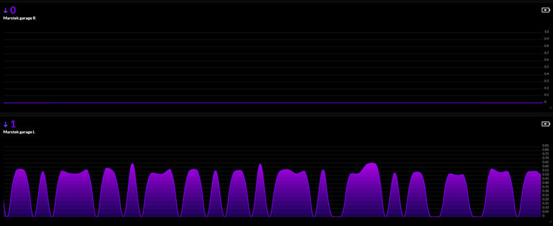

Ter info feedback die ik naar Marstek heb gestuurd ivm HW P1 meter voor diegene die dit ook willen aanvragen:
Hello
Two batteries with HW P1 does not work properly both on auto mode.
Example: battery 1 is charging on 2500W and battery 2 is discharging 400W when total power is -2100W.
I suggest the following adjustment in the app:
add Venus F: second battery in the graph when using two batteries
add Venus G: third battery in the graph when using three batteries
etc.
In the current version of the app the batteries don't see each other and try to compensate for the total power without looking what the other battery is doing.
They should look at the total at the same time and both compensate an equal amount of the total power.
Afbeeldingslocatie: https://tweakers.net/i/ooD_kI6YppuEMfzSJ1kd2jDOfiU=/x800/filters:strip_exif()/f/image/qewc8AgwIVTy1eWZGjRaulYz.png?f=fotoalbum_large

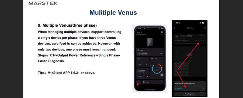

Misschien is de logica simpelweg dat met 3 fase en batterij per fase, iedere batterij enkel naar de "eigen" fase kijkt en daarop reageert? Want anders zie ik niet hoe het goed kan werken als de batterijen niet met elkaar communiceren cq er een soort orchestrator of load balancer voor zit.
  • pascallj
  • Laatst online: 31-10 18:07
pascallj
bommel schreef op dinsdag 6 mei 2025 @ 12:29:
Dat is een modus die je kan kiezen inderdaad. Een andere modus is gewoon met alle batterijen totaal NOM. De theorie is, voor nu, dat de CT003 dan als orchestrator / load balancer werkt voor zover ik heb gelezen.

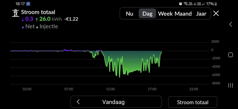

Vandaag brengen panelen opmerkelijk veel tot nu toe, lage buiten temperaturen en veel zon.
hier ook al twee batterijen vol en 14 kwh teruggeleverd

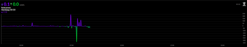

Het lijkt het vooralsnog goed te gaan.
MT1 kijkt naar fase 1
MT2 kijkt naar de som van de fasen
MT3 kijkt naar fase 3
Ik heb nog niks kunnen opmerken van het elkaar laden/ontladen omdat ze elkaars actie zien.
Verbruik zat nu op 0,3kwh sinds 00:00
Als dit zo mooi stabiel blijft dan heb ik dus 2 accu's voor de wp.
De ene op dezelfde fase en de andere die het totaal aanvult als de ene leeg is.
En zo als het nu lijkt iets minder netafname dan met elke accu op één fase.

Interessant dat dit werkt.
Volgens Marstek FAQ is het systeem in een 3 fase installatie voorlopig alleen geschikt om met 1 batterij per fase NOM te realiseren.
Afbeeldingslocatie: https://tweakers.net/i/CBoI_DmthQzdfk3MBGiqs4W5C94=/800x/filters:strip_exif()/f/image/B8braTMDck0OuY0lz8xfdvuk.png?f=fotoalbum_large
2x Venus E (Gen1) V153.215, HW P1, Lilygo+HA

Even iets anders, ervaart iemand ook onderstaand gedrag? ene batterij fluctueert tussen 0 en 0,6W en de andere niet (ofwel is de ene HW socket nauwkeuriger dan de andere - nog niet uitgesloten). Niet dat het uitmaakt maar het verschil tussen de twee viel me op in de 'Nu' weergave van HW app (1s refresh).
Afbeeldingslocatie: https://tweakers.net/i/ymz7IQHr43k9aOK3C5BYqZXDL5s=/800x/filters:strip_exif()/f/image/OD6bq6TsmbQZCsJEbsRltnpa.png?f=fotoalbum_large
2x Marstek Venus E v2 5kWh v158 HW P1 Astrameter

Op deze manier laat ik het samenspan van batterijen eigenlijk functioneren als 1 batterij van 10,24KWh (3300w) daarbij komt nog dat ik verwacht dat de MT software mijn batterijen in conditie houden door slim te laden/ontladen. Daar heb ik nog geen aanwijzingen voor maar dit is pas de eerste firmware die dit ondersteund. Ik hoop dat de SW zo slim is/wordt dat bij geringe compensatie de 800w grotendeels wordt gebruikt de de andere batterij bij compensatie >800w
Volgens de Marstek info is 2 batterijen beide op de som van 3 fasen niet de juiste manier ;)
Maar eigenlijk is dat in effect hetzelfde als 2 batterijen op 1 fase, en dat wordt wel officieel ondersteund door de FW.
Of dat met 3 batterijen echter ook kan is niet duidelijk.

  • macedpo
DSSW schreef op dinsdag 6 mei 2025 @ 16:28:
0,6w? De HW sockets meten toch niet achter de komma…
Wel op de y-as in de HW grafieken... 0,5 - 1 - 1,5 - etc... of 0,2 - 0,4 - 0,6 etc...
[ Voor 5% gewijzigd door macedpo op 06-05-2025 16:54 ]

  • PNARI
  • Registratie: December 2024
  • Laatst online: 01-11 18:36
PNARI
Wat ik nog kan doen om de injectie te verminderen is een EV kopen en dagelijks 250km te gaan rijden 😅
Afbeeldingslocatie: https://tweakers.net/i/incdLq9k4shCAQVm181nX3vQS4s=/800x/filters:strip_icc():strip_exif()/f/image/1Hy0xIP8bAOltlC7VBxOI7f8.jpg?f=fotoalbum_large
Afbeeldingslocatie: https://tweakers.net/i/tU3sTfxJIwdO3Rz57yIeqUarpcY=/800x/filters:strip_icc():strip_exif()/f/image/ZrDbeBogEvflStRlf34FJGjP.jpg?f=fotoalbum_large
Afbeeldingslocatie: https://tweakers.net/i/gv7R1nfJWnfuupLHku9gwn356ao=/800x/filters:strip_icc():strip_exif()/f/image/4yzDj2JxkgigwUrCPkPPPfFb.jpg?f=fotoalbum_large

  • SatScan
  • Registratie: Februari 2024
  • Laatst online: 12:21
SatScan
HA · Energie in eigen huis
Hometek schreef op dinsdag 6 mei 2025 @ 15:12:
Oke, ik denk dat ze bij de helpdesk dan nog niet helemaal wakker zijn.
Dat was bij <151 inderdaad de oplossing maar met 151 en CT114/118 is dat volgens mijn ervaring niet meer nodig.
Na een paar dagen draaien de batterijen mooi synchroon ondanks de 800 en 2500w instelling.
Na een hele dag op en aan ... heb ik nu een 0,53kwh van de grid verbruikt. Daar komt bijna niets meer bij nu koken etc achter de rug is. Dat is 19:00u <30w verbruik en 51min meer dan >30w.
Kom daar maar eens mee aan bij de buren ;-)
PS bij 2x 2500w ontgrendeling zal het grid verbruik nog minder zijn!Afbeeldingslocatie: https://tweakers.net/i/cnQ_x1CLJ1HoTLagiKZWksWIGbQ=/fit-in/4000x4000/filters:no_upscale():strip_exif()/f/image/sOwBRDIKSeyRsYaD4QoxLvJG.png?f=user_large

  • Ronald.42
  • Registratie: Maart 2021
Ronald.42
Maxwp schreef op dinsdag 6 mei 2025 @ 20:49:
Binnen 1 seconde ? Maar de andere was nog sneller?
Hier zie ik en zo lees ik ook van andere toch zeker 5 a 6 seconden voordat er wat gebeurd.
Bij jou in 1 seconde al 0 ?
Ik zie die 5 a 6 seconden toch eigenlijk ook niet hier.
In onderstaande grafieken past omtrend 40 seconden.
Je ziet de accu's toch continu regelen in minder dan die 5 a 6 seconden.
De netafname schommelt dan tussen de 5 en 20 watt in deze zelfde tijd.
Ik heb overigens de accu 2 nog niet kunnen betrappen op het laden of ontladen ten gevolge van de acties van accu 1 en 3.
Ik zie wel nu en dan accu 2 gelijktijdig reageren met accu 1 maar valt dan snel terug naar wat nodig is om het totaal 0 te houden.
Ik ga het even een week aanzien maar als het niet anders wordt dan hoe het nu werkt laat ik het mooi zo.
Afbeeldingslocatie: https://tweakers.net/i/MeMN2ZZjMtZiYEfrIygPETDjrhA=/x800/filters:strip_icc():strip_exif()/f/image/3RpO0LqbwApIQjQFwppKnIap.jpg?f=fotoalbum_large

  • pascallj
pascallj
SatScan schreef op woensdag 7 mei 2025 @ 09:38:
Mag ik er voor een ieder op wijzen dat bijna alle metingen in de user interfase vertraagd zijn!
Weet dat bij de overzichten van HW spul er stappen van 5 seconden worden gebruikt.
Het 'echt real time' meten kun je het beste doen door in de CT van de MT app te kijken.
Als we dat als 'meet norm' aanhouden dan blijven we peren met peren vergelijken ...
En vooral kijk naar effecten per 24u en niet per uur/minuut of nog korter!
En Nul op de Meter is een BEGRIP. Het is geen afgesproken norm of zoiets!
Hoe je uiteindelijke energieverbruik zal zijn is per situatie anders en van zeer veel factoren afhankelijk.
Enkele handvatten zijn;
- welk type energiemeter heb je? een 1, 5 of 10sec meter?
- bij 10sec energiemeter wijst de praktijk uit dat een CT002 effectiever werkt.
- voor een 1 en 5 sec energiemeter is een CT003 de simpelste oplossing
- instellen van drie-fasensom per batterij of per fase uit kan maken afhankelijk van je energieverbruikers.
- meten van resultaten het beste over een periode van tenminste 24u kan worden gedaan
Maar daar ging het hier niet om.
Het ging erom dat er 1 kijkt naar de fase, en de andere naar de som (want het betreft hier geen Marstek meter). Toen heb ik gezegd dat gaat pingpongen en nu blijkt dat dit gedrag beperkt is tot een beperkte tijd. Dit had ik op zich ook wel verwacht, maar het is maar net hoeveel waarde je hecht aan het wegwerken van het overcorrigeren.
Dus prima dat dit even teruggekoppeld wordt. Alhoewel het geen perfecte oplossing is (want je kunt niet al je batterijen volledig benutten) kan het voor sommige mensen toch een mooie tussenoplossing zijn.
