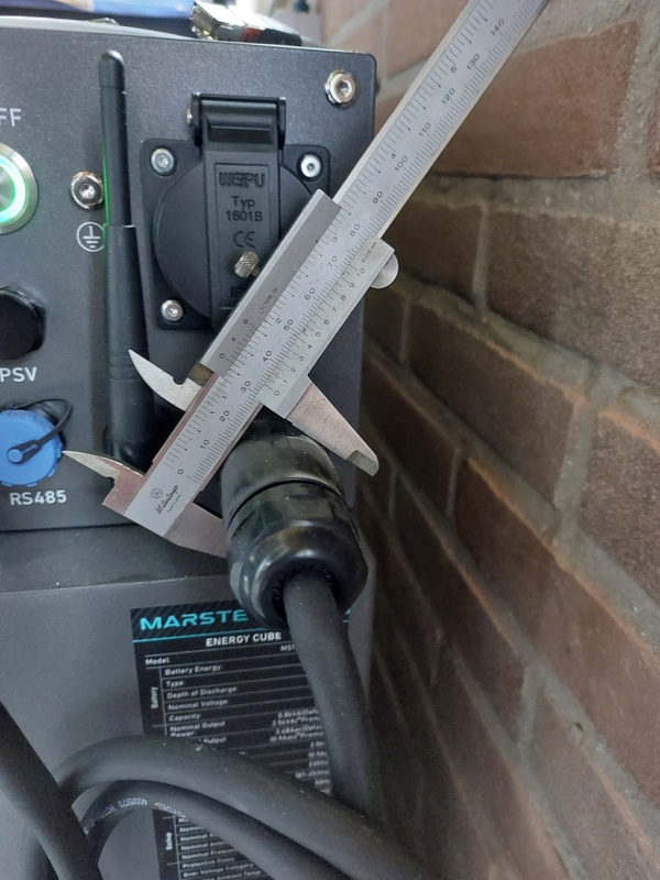

Kan iemand me laten weten hoe groot de stekker is aan de batterij kant ? zo weet ik welk gat ik moet boren in de kast waar hij zal komen te staan
alvast bedankt
  • Ronald.42
  • Registratie: Maart 2021
Zurand schreef op vrijdag 25 april 2025 @ 10:12:
alvast bedankt
Afbeeldingslocatie: https://tweakers.net/i/tHhY82mVC-n8elGvVgRYyoCw6Z8=/x800/filters:strip_icc():strip_exif()/f/image/gQVZNxXHh5FZC6uvMQyw4zo3.jpg?f=fotoalbum_large

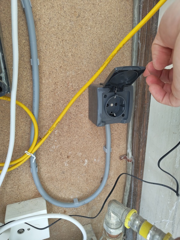

alvast bedankt
Wat voor soort kast (materiaal ed) ga je maken? Is dat om de unit buiten te plaatsen??
