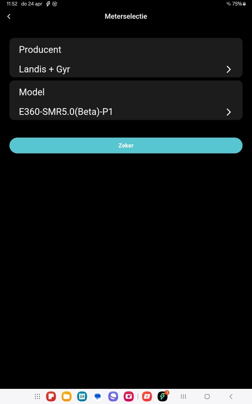

Dag Kurt, mag ik je ook nog vragen welke smart meter je hebt geselecteerd bij de initiële setup? Onze Landys staat niet in hun lijstje en bij de verschillende YouTube video's zijn er maar enkele modellen zie ik. Maar bij jou schijnt alles te werken...
Thx,
Bart
Marstek Venus 5,12 kWh(v151 ) met CT003(v114 ), BE DM Landys Gyr+ E360 1P
  • kurt1977
  • Registratie: Maart 2025
  • Laatst online: 07-02 11:52
Bij mij staat hij er in
Afbeeldingslocatie: https://tweakers.net/i/rCahsOsmk48haFz9JIpdUYEa6i8=/x800/filters:strip_icc():strip_exif()/f/image/7MqaXEmGIphmBpMqH9jhkL2l.jpg?f=fotoalbum_large

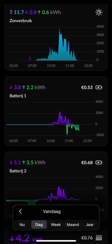

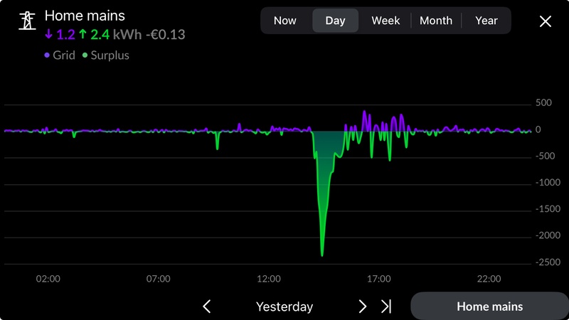

Ik heb de Marstek-E nu een dikke week.
Hij bevalt prima.
Wel heeft hij moeite met onze inductiekookplaat als je daar flink aan het kokkerellen bent.
Gisteren vanaf 16:00 uur af stoofvlees (2,5 uur sudderen) en vanaf 6 uur aardappels koken en uien bakken.
Dan gaat hij nog wel eens wat te veel compenseren.
Gisteren was trouwens bewolkt en motregen met een kort moment wat zon.
(Het eten was trouwens heerlijk!)
Afbeeldingslocatie: https://tweakers.net/i/0SRWkhXlacq8zOANf5U5HytoQlA=/800x/filters:strip_icc():strip_exif()/f/image/2kJG6kyi3SRzeTnEjKViqoDB.jpg?f=fotoalbum_large
Afbeeldingslocatie: https://tweakers.net/i/xx1fJEJWgZdm_4SyvVBmax_vk_I=/800x/filters:strip_icc():strip_exif()/f/image/DmaPhFBELVHhAk3s10PIfsiS.jpg?f=fotoalbum_large

Vandaag mijn eerste Marstek ontvangen! Installatie ging relatief snel, enkel bij de koppeling van de CT003 P1 meter loop ik vast.
De Marstek CT003 P1 Meter wordt direct gevonden, wifi en bluetooth is verbonden en in de app staat hij er ook tussen en hij meet ook het totale vermogen. Zit zitten beide op een netwerk voor enkel de batterij, p1 van homewizard en de CT0003 , Maar als ik hem dan wil koppelen aan de batterij zodat ik hem op NOM kan zetten dan krijg ik onderstaande foutmelding...
Afbeeldingslocatie: https://tweakers.net/i/2olwzxZudLuaqD3vYHF_lRX_AZc=/x800/filters:strip_icc():strip_exif()/f/image/tkZTqUK4TpOpXpYqXjoPJqO7.jpg?f=fotoalbum_large
Heeft iemand hier al ervaring mee met deze melding?
Hij ziet er dus wel gekoppeld uit, kan ook in de app zien dat hij verbonden is en gegevens ontvangt.
Afbeeldingslocatie: https://tweakers.net/i/JB7y-2FbFURTwmcTunUGY4GkrAs=/x800/filters:strip_icc():strip_exif()/f/image/45FpOathFuU0JRjYbVnlOfEc.jpg?f=fotoalbum_large
Hierna geprobeerd hem te koppelen met de homewizard p1 en dit werkte direct en heel snel. Dus ik heb hem wel werkend gelukkig!

yannickjee schreef op donderdag 24 april 2025 @ 15:33:
Vraag via App om een upgrade naar B151 CT114 ivm niet werkende CT

Afbeeldingslocatie: https://tweakers.net/i/i8wDXfWc238FIxWGwqgFsQh5ux8=/x800/filters:strip_exif()/f/image/4ckIgqzyLCrJaAroWKNGzglq.png?f=fotoalbum_large
Mooie zonnige dag gehad…. 🤔

30000 kwh op 1 dag, dat is netjes :o
BMW I5 E40 / EV lader Wallbox / 15KWpiek PV verdeeld over 5 SMA / Warmtepomp 14KW / Boiler 300l / 3 x Marstek Venus E 5.12kwh V157.1/216 + 1 x Venus A V149.119.109 / HBC control via HWP1 + Marstek control CT002 V124 / 3 fasen net

Uh, ik heb geen zon gezien vandaag?
NoFate schreef op donderdag 24 april 2025 @ 19:40:
Hier ook geen zon gezien vandaag maar toch 8,9 kwh geladen in de 2 MT's vandaag ;) en op dit ogenblik 5,7 ontladen en 1 staat nog 100%, 2de op 27%, komen we netjes avond en nacht mee door met warmtepomp in dienst, want is maar frisjes.
Zelfs als de zon niet aanwezig is marcheert dat als een fluit :P

Geen zon gezien, hier de bewijzen dat het ook marcheert bij een regendag en slechts 12 kwh PV opwek
Afbeeldingslocatie: https://tweakers.net/i/osxiPiZCNJhCUbxLjWE5Eu_WNFU=/x800/filters:strip_exif()/f/image/5jti1SWoch2ABkcgGxxTsGcZ.png?f=fotoalbum_large
Afbeeldingslocatie: https://tweakers.net/i/aUi3lxYV5cBcrHjS71bxvyMDVBY=/x800/filters:strip_exif()/f/image/vTfG2dSPTVYj0evq13BHAB8U.png?f=fotoalbum_large
