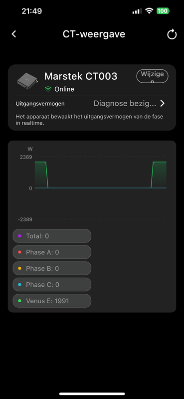

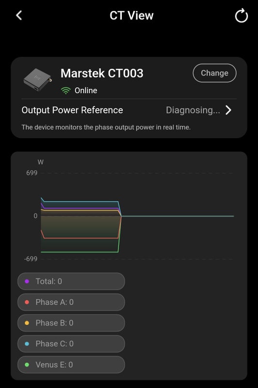

DSSW schreef op dinsdag 22 april 2025 @ 19:42:
Zit al enkele dagen te klooien met de CT003.
Heb al geruime tijd mijn 2 MT's aant draaien, soms op de Shelly PRO 3EM, soms op de HW P1, altijd één op auto en één op manueel.
Zowel batterijen als Shelly als HW P1 zitten op een aparte acces point. Verbinding met CT is perfect, valt nooit uit.
Dat loopt goed, het is echter niet ideaal. Ik zou ze beiden op auto willen zetten maar dat gaat enkel met de CT003 en die krijg ik niet aan de praat.
CT003 zit met aparte voeding op een actieve p1 splitter met ook voeding. Ik kan de CT003 makkelijk koppelen en toevoegen in wifi netwerk. Ik heb een Sagemcom XT211, die zit niet in de lijst, heb al de Sagemcom T211-P geselecteerd alsook de S211-P1, ook de other DSMR5-P1 maar ik zie telkens slechts 1 waarde en dat is 0, er wordt dus blijkbaar niets uitgelezen uit de P1 poort.
Als ik hen daarna selecteer in de Marstek's dan gaat hij diagnose starten, die duurt lang en eindigt op failure...Soms krijg ik dat de instelling aanvaard is, maar toch steeds 0[Afbeelding]
Zie ik iets over het hoofd? Doe ik iets verkeerd?
Ik heb hetzelfde probleem, of bijna hetzelfde probleem.
Als ik naar de CT003 ga (in devices), dan ziet de CT003 (firmware 114) stroomverbruik.
Als ik naar de CT003 kijk via de CT knop, dan heb ik ook een flat-line, en ziet hij niks, en doet de batterij ook niks (batterij heeft nog firmware 148)
Met firmware versie 110 op de CT003 was dit probleem er niet.

PNARI schreef op dinsdag 22 april 2025 @ 21:29:
Geeft je CT003 in de device pagina wel actuele waarden weer als die online is en BT verbinding heeft ? Ik zie op je afbeelding geen BT verbinding.Welke software versie van BMS en CT003 heb je ?
V151 en V114

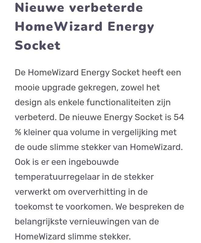

Ik gebruik een HW energy socket om laad en ontlaadt gegevens in home assistent te krijgen.
Nu heb ik al een paar keer gehad dat de beveiliging van die socket op over belasting aanspreekt.
Volgens mij zijn er meer mensen die ook de HW energy socket gebruiken.
Zijn er meer mensen die hier last van hebben?
Aangezien ik meer HW sockets heb, heb ik al eens een andere geplaatst maar het probleem blijft.

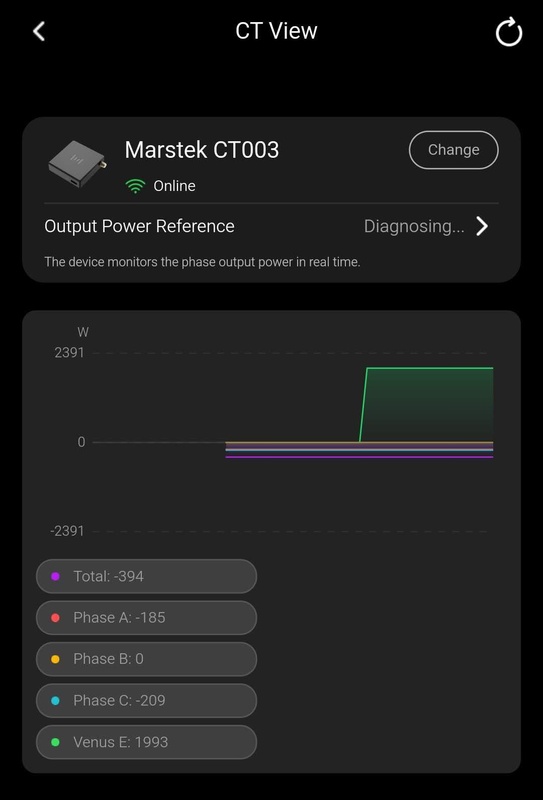

DePrutser schreef op dinsdag 22 april 2025 @ 21:34:
Ik snap die fixatie op de hw p1 dongel niet zo goed. De ct003 werkt prima zeker met meerdere devices. Gewoon je wifi goed regelen en de ct003 doet het prima
Mijn wifi is perfect sinds de installatie aparte TPlink, verbinding met CT valt nooit uit met shelly en HWP1 enkel CT003 geeft probleem, meting staat gewoon op 0 en als ik hen koppel in de MT dan zijn alle fasen nul en totaal is ook 0. MT stuurt dan iets van 2000w met melding diagnose zie beelden en daar blijft hij in …Afbeeldingslocatie: https://tweakers.net/i/aH5Bm-Efe7_t7HeByzJzn4kFe9w=/x800/filters:strip_exif()/f/image/QA1ZmkGrAL8S5vnVCsXSfC7B.png?f=fotoalbum_large

kurt1977 schreef op dinsdag 22 april 2025 @ 21:29:
Zou het kunnen dat dit komt omdat ik nog geen gebruik maak van firmware 151 en dat firmware 114 van de CT003 niet compatible is met firmware 148 van de batterij?
Wel bizar dat ze dan eerste de 114 sturen voor de CT003 ipv de 151 van de batterij, maar jah ..de meeste Chinese dingen staan ook achterstevoren
[ Voor 10% gewijzigd door kurt1977 op 22-04-2025 21:58 ]

DSSW schreef op dinsdag 22 april 2025 @ 21:52:
Mijn wifi is perfect sinds de installatie aparte TPlink, verbinding met CT valt nooit uit met shelly en HWP1 enkel CT003 geeft probleem, meting staat gewoon op 0 en als ik hen koppel in de MT dan zijn alle fasen nul en totaal is ook 0. MT stuurt dan iets van 2000w met melding diagnose zie beelden en daar blijft hij in …[Afbeelding]
Zou de CT003 om zeep zijn? Rare is dat het een tijd geleden gewerkt heeft, toen had ik de 3 fase metingen en het totaal. Heb alleen geen idee wanneer het uitgevallen is omdat ik op de HWP1 draaide

En dan na paar minuten begint het weer te werken en dan valt het weer weg.....
Word er beetje moedeloos van. Dacht dat het tijdje goed ging .
V151 en v114Afbeeldingslocatie: https://tweakers.net/i/r0DsJBBTw9zIKy31_8tcu9ylO3s=/x800/%0D%0Afilters:strip_icc():strip_exif()/f/image/YbkBZ542RX1Lgy0ksWFevA20.jpg?f=fotoalbum_large
Midden in opnieuw toevoegen ct003 en zelf diagnose fases valt alles weg op 0
Afbeeldingslocatie: https://tweakers.net/i/r0DsJBBTw9zIKy31_8tcu9ylO3s=/x800/filters:strip_icc():strip_exif()/f/image/YbkBZ542RX1Lgy0ksWFevA20.jpg?f=fotoalbum_large
[ Voor 87% gewijzigd door Maxwp op 22-04-2025 22:11 ]
Maxwp schreef op dinsdag 22 april 2025 @ 22:08:
Nou bij mij vandaag constant ct003 0 meeting
V151 en v114
Ben dus niet de enige die met die stomme CT003 zit te klooien :(
Ik zie diagnose bezig. Dan gaat het inderdaad niet een poosje goed. Na de diagnose zou het wel goed moeten gaan mist de juiste versies firmware v114 en v151. En ze op hetzelfde subnet zitten en ze een vast ip adres hebben.

DePrutser schreef op dinsdag 22 april 2025 @ 22:25:
Is het normaal dat tijdens de diagnose alle metingen op 0 staan?

DSSW schreef op dinsdag 22 april 2025 @ 22:31:
Ja. Je moet het gewoon even afwachten.

DePrutser schreef op dinsdag 22 april 2025 @ 22:36:
Zal ze morgen eens een half uur laten “proberen “ maar heb er geen vertrouwen in.
Als de HWP1 diagnose doet dan duurt dat amper 10 seconden en dan is hij er al door, maar die kan de 2 accu’s niet in auto sturen.

Ronald_61 schreef op dinsdag 22 april 2025 @ 22:37:
En die sockets worden 45 minuten of langer belast met ca 2600W?
Was er niet iets met die nieuwe sockets dat daar een temperatuur meting/ beveiliging in zit?
Ik heb nog een oude socket aan 6x450 pv in de tuin hangen dat gaat nog prima.
Ah snelle Google edit:
Afbeeldingslocatie: https://tweakers.net/i/RDaJ9qMRqI_G7FxgmQNoVNuvet8=/x800/filters:strip_icc():strip_exif()/f/image/JxuuwgMgcxwkspVN82NT56DQ.jpg?f=fotoalbum_large
[ Voor 35% gewijzigd door Ronald.42 op 22-04-2025 22:43 ]

Ronald.42 schreef op dinsdag 22 april 2025 @ 22:40:
En het is volgens mij juist de temperatuur beveiliging die aanspreekt. :-(

  • Ronald.42
  • Registratie: Maart 2021
Ronald_61 schreef op dinsdag 22 april 2025 @ 22:46:
Mjah..
Overgangs contact tussen de stekker en de socket minimaal proberen te krijgen evenals tussen de socket en het stopcontact.
Dan wek je daar minder warmte op.
In de socket zit een relais waar je de socket mee aan en uit schakeld als de warmte daar ontstaat kun je er weinig aan doen.
Zorgen dat hij op een luchtige plaats hangt maar anders zou ik het ook niet weten.
Buiten de behuizing wat meer open maken.
Tijd voor een dinrail meter?

Ronald_61 schreef op dinsdag 22 april 2025 @ 21:45:
Ik gebruik de energysockets van HW ook om de batterij te monitoren en om de boiler te schakelen en die neemt 3000W gedurende 2 u iedere dag en de socket wordt amper warm. Ik heb de nieuwe uitvoering

  • NoFate
  • Laatst online: 11:42
PNARI schreef op woensdag 23 april 2025 @ 05:46:
Heb je effectief de "21" uitvoering?? Deze part "hwe-skt-21" ? Nog andere mensen die kunnen bevestigen dat deze reeks niet uitvallen? Anders moet ik op zoek naar de oude "11" reeks

  • matrover
  • Laatst online: 27-08 17:07
NoFate schreef op woensdag 23 april 2025 @ 06:39:
Ik heb er hier ook 1 (een nieuwe) tussen zitten sinds dec. is 1x uitgesprongen indd. Batterij mag 2500w laden/ontladen, en dat doet die regelmating 2uur achter elkaar.
