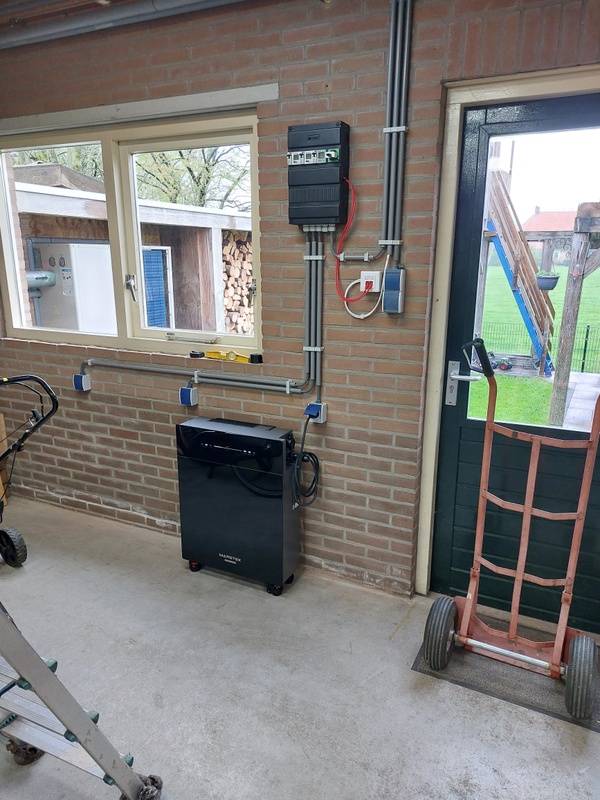

  • Ronald.42
  • Registratie: Maart 2021
Operatie geslaag en de patiënt leeft nog.
Verbinding met wifi en ct shelly.
Alle drie de Hw meters doen het.
Fase volgorde bepaald met een kachel dat ik weet welk stopcontact op welke fase zit.
Van rechts naar links L1 L2 L3 en dat correspondeert dan weer met A B C van de shelly.
Nu maar wachten op zon, accu is leeg en pv is te weinig.

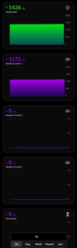

EDIT:
Hahaaa het werkt ook nog, inmiddels wat meer opwek en minder verbruikers in huis.
Start keurig met laden.
Heulemaal in mijn nopjes, biertje verdient!

  • Servowire
  • Laatst online: 23:11
Servowire
prutser:~#
Ronald.42 schreef op maandag 21 april 2025 @ 14:27:
Super netjes, alles mooi slagvast. Maar de Marstek zelf niet, en die is van glas, zou wel jammer zijn als je bijv met je heggeschaar er tegenaan loopt. Misshcien een "hekje" eromheen die ook wel ziet bij blusinstallaties?
met papier mache kun je alles maken!!
  • Chaozzz
  • Laatst online: 10-06 20:50
Mooi hoor!
Het enige wat mij stoort is het witte kabeltje wat nu onderlangs loopt, deze zou ik bovenlangs laten lopen en vast zetten aan het korte pvc buisje, maar dat is mierenneuken van mij. 8)
4kWp-O 2kWp-W | Mitsubishi E airco | Daikin airco | Marstek Venus-E (v2) v157.1.216 CT003 v118 1P | HA
  • Ronald.42
Servowire schreef op maandag 21 april 2025 @ 15:00:
Mijn vrouw kwam met een zelfde soort opmerking.
Wachten tot de jeugd hem sloopt zeg maar....
Maandag komen de andere 2 hoop ik.
Dan maar even zien of ik er wat bescherming voor kan verzinnen.
Ik heb achterin de tuin van dat dubbelstaafs hekwerk mischien is dat wel wat, want het inderdaad wachten op schade.
  • Ronald.42
Chaozzz schreef op maandag 21 april 2025 @ 15:02:
Mooi hoor!
Ja achteraf had dat kastje er helemaal niet moeten zitten.
Je hebt ook utp aansluitingen die op de dinrail in de kast kunnen.
Dan had die witte gewoon onder door de wartel naar binnen de kast in gekunt.
Daar kwam ik van het weekend pas achter maar toen had ik dit spul al.
Sowieso raar stug spul dat twin utp je kunt er niet echt een strak bochtje mee maken zonder rimpels en knikken.
Dit is ook voor het eerst dat ik wat met utp doe in de trand van aansluiten op een utp wcd etc.
Al doende leert men, in het vervolg een ander type kabel en als het in een verdeler kast oid komt dan met dinrail connectors.

  • Ronald.42
Servowire schreef op maandag 21 april 2025 @ 16:55:
Misschien is dit wat, uit de magazijnwereld. Voetgangershek.
[Afbeelding] . Wel een hele lage WAF factor denk ik :P
Niet alleen WAF ikzelf wordt er ook niet warm van.
Morgen maar eens het meetlint erbij pakken.
Dubbelstaafs hekwerk is in diverse hoogtes te krijgen en de delen zijn dacht ik 250 lang.
Iets met een soort van vensterbank vanuit het raamkozijn naar voren over de hele breedte van de accu's en dan aan de voorkant zo'n dubbel staafs hekje denk ik.
Dat spul kost verder ook weinig en in verschillende kleuren te krijgen.

  • Ronald.42
Verwijderd wegens omstandigheden :w

Update
Sinds v149 een tragere werking in schakelsnelheid, lees:10s. (Zie onderaan, L2 is MT Venus E)
v151 hanteert hetzelfde principe van schakelen tov v149 maar gaat rekenkundig anders rond nul maximaliseren.
Bij ontladen, beperktere injectie tijdens afgifte, minder overcompensatie te zien.
Bij laden op bewolkte dagen, minder uit het net laden bij plots wegvallen zon.
Ondanks een tragere schakelsnelheid dan pre-v149, wel een voorzichtig betere rekenkundige benadering die gehanteerd wordt.
Afbeeldingslocatie: https://tweakers.net/i/en4uv3hRg6rYpESGv5s3JO3bgVg=/800x/filters:strip_icc():strip_exif()/f/image/Z134IfO2TtbOk0TsNYwThBgs.jpg?f=fotoalbum_large

  • Ronald.42
Chris96 schreef op maandag 21 april 2025 @ 20:59:
Ik ben best wel benieuwd met welk doel je 15 kWh aan opslag neerzet. Heb je zoveel electrische apparatuur in huis of is de opzet handel op de stroom markt?
Het ziet er in ieder goed opgezet en netjes uit.
De opzet is NOM.
En eigenlijk had ik aan 2 accu's wel voldoende.
Maar met één op elke fase zit het wat beter in evenwicht.
Ons huis is uit 1930 en all electric en met de opbrengst van gister had ik vandaag prima kunnen overbruggen met 3 accu's, nu lukte dat dus niet.
En daarnaast schijnt moeders de vrouw te lui te zijn om even naar het homewizzard scherm te kijken voordat ze alles tegelijk aanzet.
Ik begin er nu en dan wel eens over maar na een weekje of zo is ze het weer vergeten of eigenlijk geen zin om er rekening mee te houden..
(En er staat nog vrij wat zwaar spul op 3 fasen in de schuur)
Nou ja en dan die actie die we hier hadden was reden genoeg om er dan maar 2 bij te zetten.
Terugverdientijd kijk ik maar niet naar, gewoon zoveel mogelijk eigen opwek binnen de deur houden en dan is het verder prima.
En het is ook gewoon leuk spul natuurlijk :+
EDIT:
