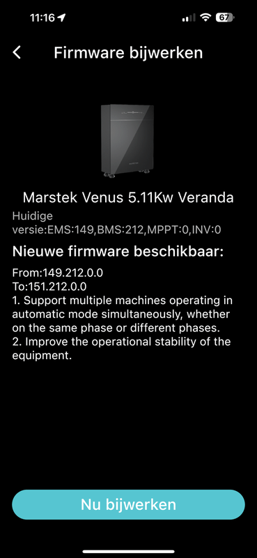

Het actief samenwerken van meerdere batterijen is pas sinds kort aangekondigd door MT. Daarop heb ik het initiatief genomen voor de actie die is uitgemond in een actiecode met 200 verkochte batterijen die eind april worden geleverd.
En precies zoals MT heeft gemeld in de feedback is de eerste Firmware met actieve ondersteuning meerdere batterijen recent gereleaset. En er zullen nog verschillende updates komen verwacht ik zodra er meer tweakers met meerdere batterijen gaan werken.
Dus ja de firmware's zullen niet in alle omstandigheden al goed werken maar ik heb er vertrouwen in dat het goed komt anders had ik zelf ook niet aan de actie voor een tweede batterij meegedaan.
Nogmaals ik hoor graag welke argumenten/beloftes de leverancier heeft gebruik zodat jij destijds weloverwogen tot de aankoop van drie batterijen bent overgegaan.

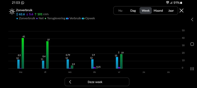

Volgens mij is het momenteel sowieso kapitaal vernietiging om een accu te kopen als je een overschot aan pv hebt.
Met een beetje handig contract en overschot aan pv zit je nog steeds gratis.
Desalniettemin staan er hier straks drie gewoon omdat het leuk is om zoveel mogelijk je zelf te bedruipen met eigen opwek.
Niks inkopen en zo veel mogelijk uit je eigen pv draaien.
Was een leuk weekje (5 dagen tot nu toe)met een all electric huis en nergens om hoeven denken.

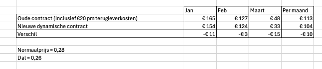

Tochmaar eens mijn oude contract met mijn nieuwe dynamische contract vergeleken:
Afbeeldingslocatie: https://tweakers.net/i/XFwHR8wc4zruCjxWPm6XlrnXdx8=/fit-in/4000x4000/filters:no_upscale():strip_exif()/f/image/LWdmZ9Gfc7FAETnzo0SVyUqt.png?f=user_large
15 jaar terugverdientijd. :X

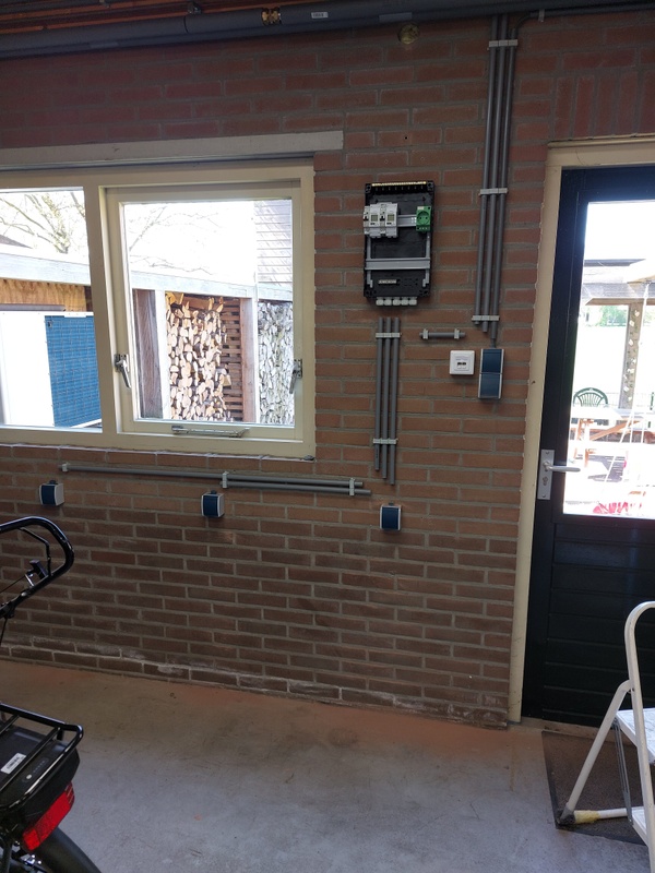

  • Ronald.42
  • Registratie: Maart 2021

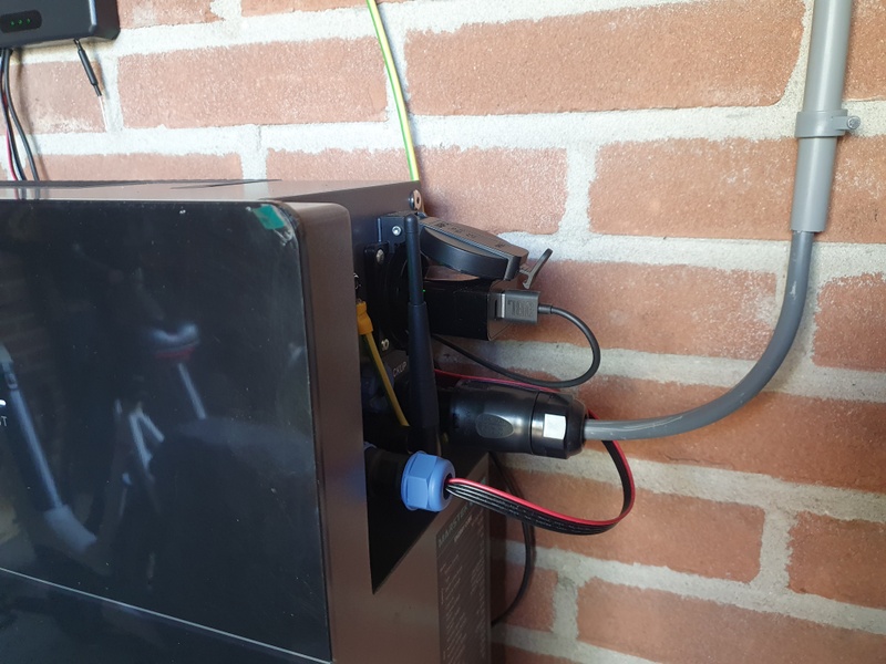

Lekker even knoeien.
Afbeeldingslocatie: https://tweakers.net/i/cUlLABbhwSiKM9uofo2DDa2JgyM=/x800/filters:strip_icc():strip_exif()/f/image/rFO3ClGPHKhM5j0q193PGQP3.jpg?f=fotoalbum_large
Netjes ! Mooi werk, dat komt helemaal goed 👍

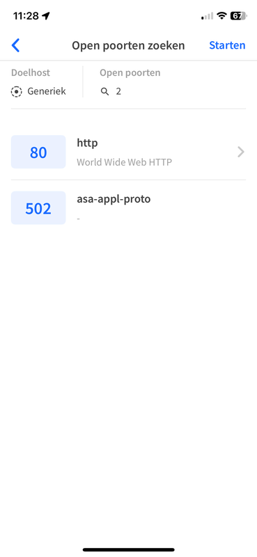

Thanks. Bezig met de modbus nu!. In HA werkt het inmiddels. Dat was easy, yaml aangepast naar eigen netwerk en de led brightness aangepast. de lilygo voorzien van 3db+ antenne. Perfecte wifi :)
Even krimpen nu en testen. Nieuwe kabel kleuren, dus ff doormeten. ;)
Dit is het geworden:
Afbeeldingslocatie: https://tweakers.net/i/zIburu0RTHLayAcYXprmsuOVGlw=/800x/filters:strip_icc():strip_exif()/f/image/nTgYlxUSRHDusbzgx81QmilM.jpg?f=fotoalbum_large
Afbeeldingslocatie: https://tweakers.net/i/FuERNdbDr1yfott02Zw-sDYJvUY=/800x/filters:strip_icc():strip_exif()/f/image/0ByZy1uOZIs9FtpgWlYPYSmu.jpg?f=fotoalbum_large
Afbeeldingslocatie: https://tweakers.net/i/c7Ddhz1u02eajZsq4rNplm2uxdU=/800x/filters:strip_icc():strip_exif()/f/image/uH8ZG7jexnrt41e8DP4RYNzq.jpg?f=fotoalbum_large
[ Voor 47% gewijzigd door Tom Jansen op 19-04-2025 17:55 ]

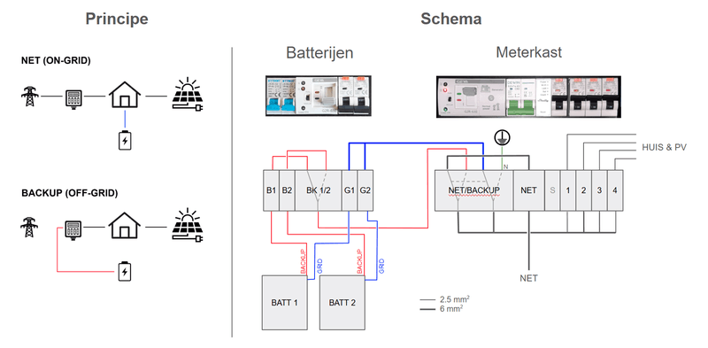

Marstek batterij aangesloten als backup voor het hele huis
(update van eerdere test)
LET OP:
  • de hier getoonde manier van aansluiten is niet zoals Marstek het bedoeld heeft
  • dit is een ‘hack’, misschien niet illegaal, maar waarschijnlijk niet geheel volgens de regels
  • Marstek komt met een ‘Smart Box’ om de batterij op een degelijke en veilige manier als backup voor je huis te kunnen gebruiken (helaas nog geen detail info)
Bij de eerste test bleek de installatie bij off-grid gebruik niet veilig omdat de Venus E een niet geaarde backup uitgang heeft. Daardoor is er geen duidelijke fase en nul en werken de aardlekautomaten niet.
(bij normaal gebruik on-grid is het backup stopcontact wél geaard en zal de aardlek in de groepenkast werken)
In deze video’s wordt het omschakelen naar backup en de aarding van DC-AC inverters toegelicht
Omschakelen naar backup
Werking aardlek
Nul-aarde verbinding
Ontwerp
Mijn eerste gedachte was om een relais toe te voegen om de nul-aarde verbinding in een off-grid situatie te realiseren. Maar na enig nadenken bleek het veel veiliger en robuuster te kunnen door de 4P omschakelaar anders aan te sluiten.
De 4P omschakelaar doet nu 4 dingen tegelijk:
  1. Alle groepen van het huis afkoppelen van het net
  2. Grid aansluiting batterij afkoppelen
  3. Alle groepen van het huis aan de backup koppelen
  4. De nul verbinden met aarde
Afbeeldingslocatie: https://tweakers.net/i/Poc0fIfNe3W3LpINvtrU8NnoY2Y=/800x/filters:strip_exif()/f/image/SlkeITJOP0ZIshV2UD4qDB0T.png?f=fotoalbum_large
Detail aansluiting 4P omschakelaar met de nul-aarde verbinding in de backup stand
Afbeeldingslocatie: https://tweakers.net/i/g_x9fdOlmV2Wgpt7s24Z6hI_Ok0=/800x/filters:strip_exif()/f/image/d7JJMka0vyhS7rN6erTOj6MU.png?f=fotoalbum_large

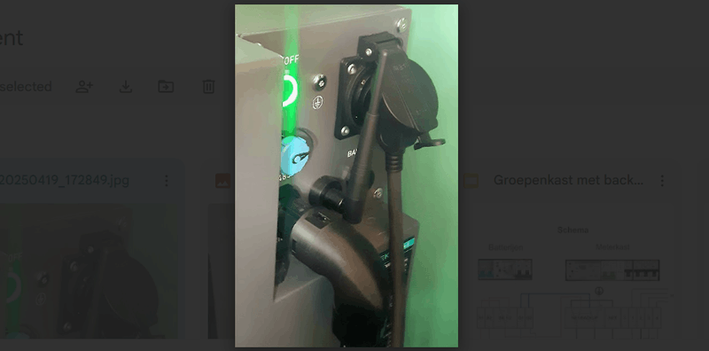

Verder heb ik haakse stekkers gemonteerd voor de aansluiting aan het backup stopcontact. Samen met de verklikkerlampjes wordt het risico van omgekeerde fase-nul nog verder beperkt.
Afbeeldingslocatie: https://tweakers.net/i/3A3n-dlsoEmxfCRAH1WOvghrKlE=/800x/filters:strip_exif()/f/image/R5QXCjRVrG12I4z4MzuSZiuX.png?f=fotoalbum_large

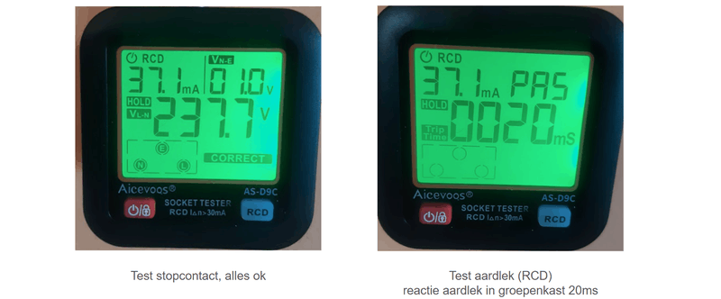

Test
Met de hoofdschakelaar uit (off-grid), en de backup aan, werkt de elektrische installatie nu normaal, de stopcontacttester meet correcte fase, nul en aarde en de aardlekautomaten van de verschillende groepen werken (getest via stopcontacttester)
Afbeeldingslocatie: https://tweakers.net/i/itwb5zVHfqrVa9kQ2hoLJMxU-hw=/800x/filters:strip_exif()/f/image/csmHJI6SYBUZZCbbLarOpnqf.png?f=fotoalbum_large
Ik heb overwogen om een stroombegrenzer toe te voegen om het verbruik op het backup stopcontact te beperken tot bv 2600 W. Ik heb daar voorlopig van af gezien, lijkt mij niet echt noodzakelijk voor een noodoplossing. Misschien dat ik dit later nog eens toevoeg.
Conclusie
Met de nul-aarde verbinding is het gebruik van het backup stopcontact voor het hele huis elektrisch veilig, maar de eerder genoemde beperkingen mbt overbelasting en opladen via zonnepanelen blijven.

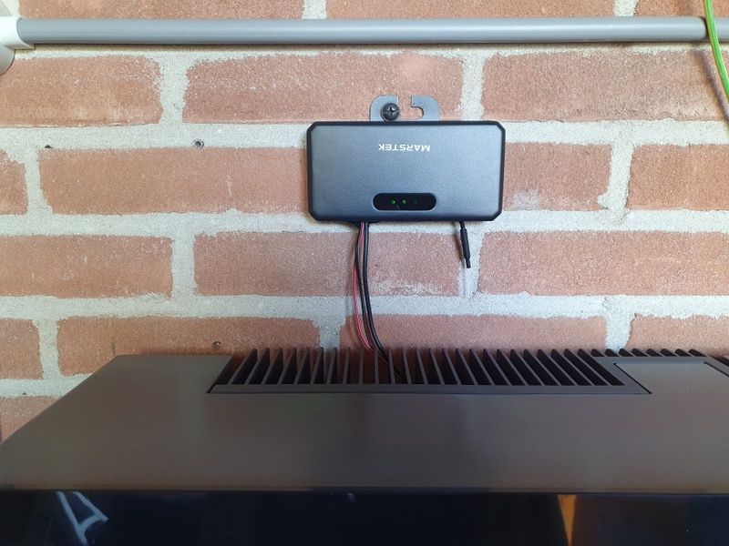

Heb de Lilygo modbus in de ct001 geplaatst ging op zich goed, antenne uit een kapotte growatt wifi dongel gebruikt. Heb de modbus de voeding op usb C poort aangesloten dus feitelijk gebruik ik alleen de data draden van de blauwe stekker.
Durarvolt heeft mij modbus stekker gratis toe gestuurd omdat deze niet bij de accu zat, klasse:))Afbeeldingslocatie: https://tweakers.net/i/Ahvx3Nipy04WFpyDBJ3eaqGp93I=/800x/filters:strip_icc():strip_exif()/f/image/Orl8ZAmhdHvGTXodmalpvogS.jpg?f=fotoalbum_largeAfbeeldingslocatie: https://tweakers.net/i/jCa8f-YFGVfCmZpArK14mAeqQH0=/800x/filters:strip_icc():strip_exif()/f/image/fK2bflPq9GdynkCgHmxS4F0t.jpg?f=fotoalbum_large

Waarom heb je de kast van de Venus met een extra kabel geaard?
2x Venus E (Gen1) V153.215, HW P1, Lilygo+HA
  • Chape
  • Registratie: Februari 2025
  • Laatst online: 25-03 13:19
Hometek schreef op zondag 20 april 2025 @ 00:19:
Dat is een goede vraag, volgens mij hoeft het ook niet, maarja ik was lekker bezig toen :)
Het is een installatie in opbouw en ik maak ook fouten, ben er ook achter dat ik toch een aparte voeding moet maken op het stroomnet voor de lilygo, en dus niet van af back-up stopcontact aansluiting.
Je moet zo zien ik ben installatie monteur geweest verwarming, en dit is pure hobby, en word 60 en benne tussen door ff dood geweest, dus dit is puur klooien voor mij, ben twee dagen bezig geweest om lilygo aan de gang te krijgen, maar is me gelukt.
En als alles zijn plaats heeft gevonden, gaan we het netjes maken zodat het mooi oog,t als je de schuur binnen komt :)
Daarom is dit forum leuk, je blijft bij leren.

Met alle respect!
Ik schreef ook PINNED berichten en TS... niet het topic!
Als je de pinned berichten volg en de TS lees dan vind je het antwoord!
Vanaf v151 en met een CT002 v118 of CT003 v114 worden meerdere batterijen actief ondersteund.
Dus ook NOM met meerdere fases, zoals nu ook bij 1 batterij.
En ja dit is de eerste firmware die dit ondersteund dus nog niet in alle situaties... maar het begin is er... na 27 april gaan we MT 'helpen' om het te verbeteren... _/-\o_ :*) _/-\o_

Ondanks dat ik poort 2223 open het gezet. Kan ik met Fing app alleen deze zien.
Ik heb verder simpel tp link deco netwerk.
