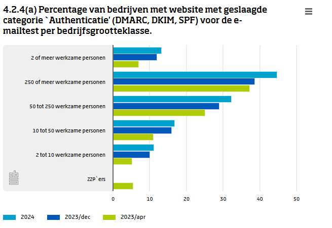

ech.wel schreef op donderdag 17 april 2025 @ 12:53:
Tja, fijn is het niet, maar zij kunnen er ook niets aan doen.
Ik krijg vaak klanten aan de telefoon die dan vragen of wij er even voor willen zorgen dat onze mails niet in de spam terecht komen...
Kunnen zij er niets aan doen? Percentage bedrijven die daar niets aan kan doen ligt onder de 50%
Afbeeldingslocatie: https://tweakers.net/i/lB6oVJH2-2eD0z2fmgx3cTiRzrk=/fit-in/4000x4000/filters:no_upscale():strip_exif()/f/image/FD7lHI9DEKu8PpxK5pTjG4LR.png?f=user_large
bron: https://www.cbs.nl/nl-nl/.../4-resultaten-e-mailscans

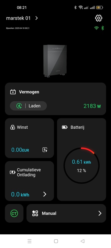

Ik heb nog steeds problemen met nom draaien. Heen en weer contact met Marstek. Duramotion stuurt alvast de cr003 die bij mijn tweede batterij hoort, fijne service.
Ik vraag mij af of het aan de batterij of ct003 ligt. Wat mij opvalt in de manuele stand is het volgende: wanneer ik wil opladen op 2500w dan start de batterij met laden op een lagere waarde, rond de 2200w deze waarde loopt nog iets op. Hoe doet jullie batterij dat? Is dit een bescherming van de batterij?Afbeeldingslocatie: https://tweakers.net/i/BAA7ZMalEq83dZvDbzeZYjgMUWo=/x800/filters:strip_icc():strip_exif()/f/image/KJsws8bWUmzuGbfAVjBawWAC.jpg?f=fotoalbum_large
Afbeeldingslocatie: https://tweakers.net/i/hwVzDcYunhOTxaivxlHPFwfOY3M=/x800/filters:strip_icc():strip_exif()/f/image/BCVCL0fDfyF311zA4zJERjYY.jpg?f=fotoalbum_large
2x marstek Venus 5 kWh. Remeha Elga Ace 4kwh

capibaragup schreef op vrijdag 18 april 2025 @ 08:33:
Ik vraag mij af of het aan de batterij of ct003 ligt. Wat mij opvalt in de manuele stand is het volgende: wanneer ik wil opladen op 2500w dan start de batterij met laden op een lagere waarde, rond de 2200w deze waarde loopt nog iets op. Hoe doet jullie batterij dat? Is dit een bescherming van de batterij?[Afbeelding]
Even voor je getest. Hier hetzelfde, Nu met lege (koude) batterij start op 2000w en loopt na een paar minuten op naar 2273w ... zal nog verder oplopen richting 2500w en bij 95% lading weer teuglopen.
Dit is om de batterij te beschermen.
Update: na half uur, batterij laad nu met 2491w, ik ga weer terug naar AI mode.

Stroomverbruik Venus E
Ik heb mijn Venus E aangesloten met een 'slimme stekker'. Hierbij viel mij op dat de batterij soms stroom verbruikt in de stand by mode, en soms niet.
Afbeeldingslocatie: https://tweakers.net/i/1_VrQZYNBAqlo4mdh4jotZMt6g4=/800x/filters:strip_exif()/f/image/P5JEgzIUzi3RQeCLCOEpwyJ5.png?f=fotoalbum_large
In Auto en AI mode is het verbruik 0 W in stand by, maar in Manual stand by trekt de batterij 5.6 - 5.8 W uit het net.
Opmerkelijk is dat de batterij ook na uitschakelen (power off, leds uit) nog steeds 5.1 W verbruikt.
(Na power off gaat het verbruik eerst na 0 W, maar na enkele seconden is het 5.1 W)
[ Voor 5% gewijzigd door Hometek op 18-04-2025 12:52 ]

Voor de rest de accu niet aan geraakt.
Het zou toch prettig zijn dat je een foutcode bij dat warnlampje hebt.
Geen idee dus waarom hij het niet deed en na even de groep uit en aan hij het weer keurig doet.
gelijk evrb bia feedback gestuurd ? Ze kunnen volgens mij op afdtsbd de foutcode uitlezen.
Ook kab xingping zo naar wens onze accu's uitschakelen :+
