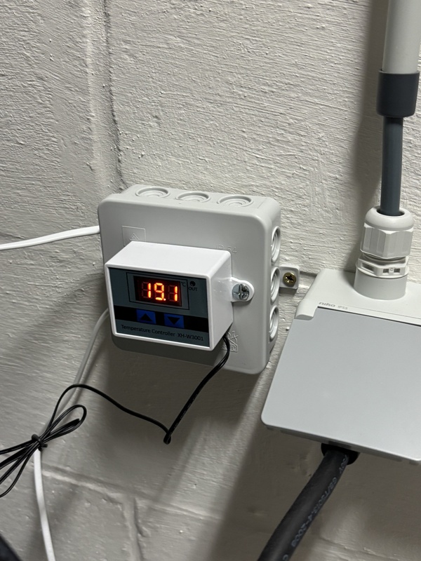

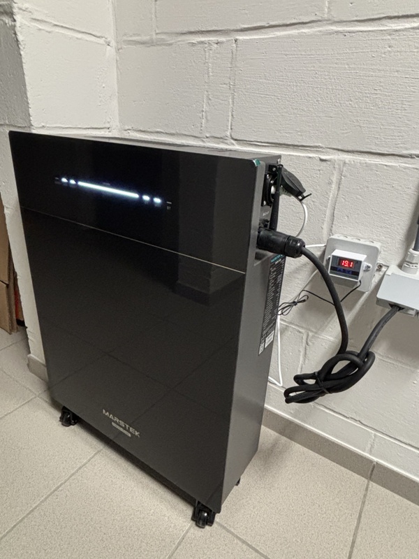

Tijdens het opladen van de MT bij 2500W kan deze behoorlijk warm worden. Ik weet niet zeker wat het effect hiervan is op de levensduur van de batterijen op lange termijn. Ik heb nu een eenvoudige oplossing geimplementeerd die ervoor zorgt dat de MT extra koeling krijgt, zodra de temperatuur van de vinnen boven een bepaalde waarde uitstijgt.
Ik heb op Amazon een AC 110-220V XH-W3001 thermostaatschakelaar gekocht, samen met een (krachtige) ventilator. De XH-W3001 is een LED-temperatuur regelmodule, waarmee je eenvoudig kan instellen dat die stroom moet geven aan de ventilator zodra de MT temperatuur een limiet waarde bereikt. Je kan tevens instellen vanaf welke (lagere) temperatuur de ventilator terug uit mag.
Ik heb de opstelling nu een tweetal weken in gebruik en het werk feilloos. De temperatuur van de MT blijft hierdoor een flink eind (zeker 10 tot 15 graden) onder de temperatuur die ik vroeger mat zonder ventilator.
De XH-W3001 schakelaar kost ca 6 EUR en de ventilator 24 EUR. De XH-W3001 krijgt 220V via het backup stopcontact van de MT, en schakelt zo door naar de ventilator. Zie foto's.Afbeeldingslocatie: https://tweakers.net/i/sCDkaukxKyEOBsUky2hqNu0IVB8=/x800/filters:strip_icc():strip_exif()/f/image/2VZj3HxmlPg4LPnM0YpqrLmB.jpg?f=fotoalbum_large

Ik snap het nut niet zo goed ? Je zou dan toch beter een fan in dat ding bouwen die warme lucht afvoert? En die koelribben horen toch warm te worden die voeren warmte af?

  • PNARI
  • Registratie: December 2024
  • Laatst online: 27-10 21:19
TonnyVM schreef op dinsdag 15 april 2025 @ 17:52:
De XH-W3001 schakelaar kost ca 6 EUR en de ventilator 24 EUR. De XH-W3001 krijgt 220V via het backup stopcontact van de MT, en schakelt zo door naar de ventilator. Zie foto's.[Afbeelding]
Wanneer batterij inwendig te warm wordt schakelt een interne ventilator aan. Aan de buitenkant zitten koelvinnen, die worden bij mij bij een omgevingstemperatuur van 14° na 2u laden aan 2500W 42 °C warm. Vind ik niet overdreven warm.
4000Wp Oost, 5000Wp west, 2x 5.12 kWh, 2xBMS V153, HWP1 V1.1903, CT003 V117 App V1.6.32, Shelly 3PRoEM, 3mfase, electrisch koken en boiler,maat 43 in de schoenen.😅
