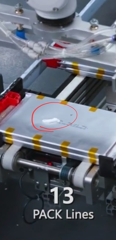

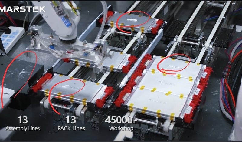

In een video op YouTube van Marstek kan je de productielijn van de Venus/Jupiter zien. Blijkbaar worden de batterijpacks ook door hun gemaakt. Dus kwaliteit cellen (en ook belangrijk het BMS) zal zichzelf moeten bewijzen.
Afbeeldingslocatie: https://tweakers.net/i/xdC_ravAn04jlbLLrahkGZ7Mr9U=/800x/filters:strip_exif()/f/image/DQYTKDryl5cDFhbHEpH3shhc.png?f=fotoalbum_large
[ Voor 3% gewijzigd door Avenger 2.0 op 15-04-2025 07:15 ]
Tja quote: " storage system consisted of three battery packs from Shenzhen Basen Technology. He bought two in June 2022 and an additional one in June 2023 via the Alibaba platform. "
Het was alibaba kwaliteit....... zou dat met 30kw niet in mijn huis willen.
Mbt de eigen cellen heb ik al verschillende keren gevraagd maar willen ze niks over kwijt.
Dat isbwel een punt want we weten nog niet wat de levensduur gaat zijn
Goede cellen zoals gebruikt in diy victron systemen weten we dat inmiddels wel.Afbeeldingslocatie: https://tweakers.net/i/cgAWPmu6DpZfX-Yupk7QoADc36Y=/x800/filters:strip_icc():strip_exif()/f/image/9SvL8qLaunOeDyMLF7LvmyIp.jpg?f=fotoalbum_largeOei. Zie ik daar zomaar een stuk plastic op de cel liggen?Afbeeldingslocatie: https://tweakers.net/i/oJ6YSUx0MmsKAcDe-crqmcovjD4=/800x/filters:strip_icc():strip_exif()/f/image/zgeuB3W68JKFq4DNMK3mhNMw.jpg?f=fotoalbum_large
Mmm nog meer message lijkt wel wat te zijn geexplodeerd
[ Voor 32% gewijzigd door Maxwp op 15-04-2025 07:23 ]

Maxwp schreef op dinsdag 15 april 2025 @ 07:16:
Voor een promo video schept dat inderdaad weinig vertrouwen 8)7

  • S2S
  • Laatst online: 00:41
Avenger 2.0 schreef op dinsdag 15 april 2025 @ 07:59:
En toch hebben de meeste er hier meerdere gekocht , eerst de kat uit de boom kijken is er niet bij 😆
Maar ik denk wel dat jullie het allemaal iets te veel analyseren.. al het spul komt uit China , accu’s is China alleenheerser. Zit in IPhones / Androids .. fietsen .. noem maar op. Die ontploffen ook niet om de haverklap.
En misschien wordt dat plastic in de video nog wel eraf gehaald later in het proces, wat je niet ziet ..
