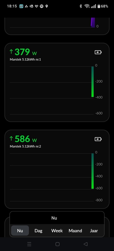

Vandaag V151 geïnteresseerd. Draai 2 batterijen op een 3 fase installatie met een CT003. Wat ik tot nu toe heb gezien is hij het vermogen tussen de 2 batterijen aan het verdelen is wat de zonnepanelen aan het terugleveren zijn. Verbruik vanavond even bekijken.

Erik78 schreef op maandag 14 april 2025 @ 17:57:
Vandaag V151 geïnteresseerd. Draai 2 batterijen op een 3 fase installatie met een CT003. Wat ik tot nu toe heb gezien is hij het vermogen tussen de 2 batterijen aan het verdelen wat de zonnepanelen aan het terugleveren zijn. Verbruik vanavond even gaan bekijken.
Aangesloten op 1 of 2 fasen?

DePrutser schreef op maandag 14 april 2025 @ 18:02:
Aangesloten op 2 verschillende fasen

Erik78 schreef op maandag 14 april 2025 @ 18:13:
Top! Dat werkt dus ook goed! Ik zit te wachten op mijn tweede en dit geeft hoop!

Afbeeldingslocatie: https://tweakers.net/i/NuAq_gLNuTZLxkcEnAPeh77b19U=/x800/filters:strip_icc():strip_exif()/f/image/PlCqHbt5WFuyQyQVAuHOvETj.jpg?f=fotoalbum_large
Terugleveren lijkt ook netjes te gaan

Erik78 schreef op maandag 14 april 2025 @ 19:53:
1 stond in auto andere op manual. Update uitgevoerd en toen aangepast naar beide auto.
Nog eens geprobeerd, eerst 1 in auto, zelfs dat lukt niet meer, hij doet diagnose, alle meetwaarden zijn 0 stuurt een paar keer batterij naar 2000w ontladen en zegt na paar minuten diagnose mislukt.😞 Heb hem gewoon terug op de HW P1 gezet.
BMW I5 E40 / EV lader Wallbox / 15KWpiek PV verdeeld over 5 SMA / Warmtepomp 14KW / Boiler 300l / 3 x Marstek Venus E 5.12kwh V157.1/216 + 1 x Venus A V149.119.109 / HBC control via HWP1 + Marstek control CT002 V124 / 3 fasen net

Heb ze nu beiden in auto gezet en CT HWP1 voor beide in 3 fase, diagnose duurt maar paar seconden en lijkt zeer goed te werken. Uit het net amper 5watt, MT2 levert 1300w, MT2 880 watt met vaatwasser aan en nog wat andere afnemers.
Edit : nu hydrofoorpomp bijgeschakeld en ze leveren beide ongeveer 2000w. Hydrofoor terug uit en verwarming vaatwas uit : de ene levert 1100w en de andere laadt met 750w HET WERKT DUS NIET
[ Voor 21% gewijzigd door DSSW op 14-04-2025 20:41 ]

  • Maxwp
  • Laatst online: 27-09 04:28
DSSW schreef op maandag 14 april 2025 @ 20:34:
f your problem is still not solved, please contact us via Settings->user feedback.
Het niks anders verwacht. Waarom zou het ook werken 7(8)7
