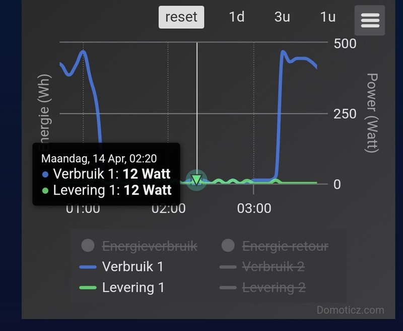

Hier ook v149 , op zelfverbruik mode stuurt hij veel kWh het net op voordat hij zelf is volgeladen . Ik moet geregeld op auto diagnose klikken dan laadt hij weer wat sneller ?
Firmware upgrade nodig ?
Bij mij loopt het nog perfect V151 en CT de Home Wizard P1. Aparte TPLink acces point voor batterij en HW P1. ( heb ook nog shelly en MT CT003 op dit acces point, voor de rest niks)
Afbeeldingslocatie: https://tweakers.net/i/wxABFF4ZJE8ExbVpaa5nJufZrGw=/800x/filters:strip_exif()/f/image/l1XK0OvZLqZGvKGhIkmQCrMY.png?f=fotoalbum_large
Afbeeldingslocatie: https://tweakers.net/i/Qc_UBp1CabbSrEpe2i2akrCBESE=/800x/filters:strip_exif()/f/image/in5mKalRlFWJXmIoR72wY62n.png?f=fotoalbum_large
Slechts 0,3kWh uit net gehaald, 46,9 kwh verbruikt waarvan 46,6 zonnestroom. NOM loopt continu, nu ‘s avonds wordt er amper 5 watt uit net gehaald batterij batterij levert 360 watt bij.
Afbeeldingslocatie: https://tweakers.net/i/w10z3N_rckqiCX5oOTKbZPBwHDA=/800x/filters:strip_exif()/f/image/YYi2Mnu6kicyYezKRTB6S8Cu.png?f=fotoalbum_large
[ Voor 19% gewijzigd door DSSW op 12-04-2025 23:57 ]
BMW I5 E40 / EV lader Wallbox / 15KWpiek PV verdeeld over 5 SMA / Warmtepomp 14KW / Boiler 300l / 3 x Marstek Venus E 5.12kwh V157.1/216 + 1 x Venus A V149.119.109 / HBC control via HWP1 + Marstek control CT002 V124 / 3 fasen net

Je CT/P1 meter kan per seconde updaten als je energiemeter dat ook per seconde doet.
Het reageren van de batterij op vraag en aanbod energie wisselingen duurt altijd iets langer.
Dat is ongeveer 5 seconde. Sneller gaat niet.
Dit levert een bijna NOM op. Ik heb dagen van minder dan 400w grid verbruik gedurende 24 uur.
Afbeeldingslocatie: https://tweakers.net/i/FnKSLiVOWoxpNKQwDdtaKRG4704=/800x/filters:strip_exif()/f/image/cmo0EI2GMwo3AsSK7iH8E5VN.png?f=fotoalbum_large
NL | Atto 3 | Pulsar Plus | WP7.7K Z | Venus v1+v2 | 2×MHI · CC | HA DS224+

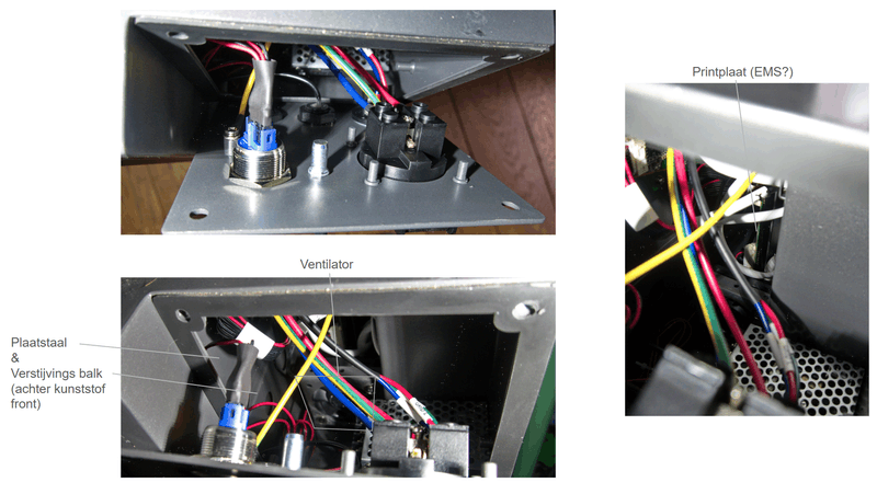

Gluren in de Marstek.
Uit nieuwsgierigheid vandaag het aansluitpaneel van de Marstek Venus E eens losgeschroefd.
Door de korte kabels kan het paneel slechts een paar centimeter open, je kunt niet ver naar binnen kijken.
Enkele zaken die mij opvielen:
  1. Afdichting is slechts een rubber pakking, geen kit, en de plaat wordt alleen op de hoeken aangedrukt (is dat voldoende afdichting voor plaatsing buiten?)
  2. Alle schroefgaten zijn gesloten inserts, dat is goed
  3. Bekabeling is wat rommelig, maar alles goed gelabeld, prima in deze prijsklasse
  4. Er is een metalen bodemplaat waar denk ik de batterij cellen onder zitten in een afgesloten compartiment.
  5. Er is een ventilator (dia. ca 8 cm) rechtop staande op de bodemplaat aangebracht
  6. Achter de ventilator zijn 2 printplaten, eentje redelijk goed zichtbaar in het midden van de open ruimte, de ander tegen de wand met de koelvinnen aan
  7. De voorkant van de kast is van metaal met een opgelaste verstevigings balk, de kunststof voorplaat is dus vooral decoratief
  8. Boven tegen de voorplaat zit een lange smalle printplaat, daar zullen de leds op zitten
Afbeeldingslocatie: https://tweakers.net/i/8oH4vitSEfvb6tfzE1n3-tqhUyg=/800x/filters:strip_exif()/f/image/F6eKLBq8Ph17tTqFxGCU3pem.png?f=fotoalbum_large
Komt redelijk overeen met de render die @Avenger 2.0 had gevonden
Past er in die ruimte nog een Lilygo?

Leuk dat je hem open hebt gehaald jammer dat er zo weinig valt te zien
Kan me vergissen maar dat plaatje heb ik dacht ik al eens gepost hier in januari. ( idd 27 januari 2025 @ 16:20 )
Superdude heeft er toen ook gereageerd met de gedachte dat er 2 inverters in zouden zitten
Een kleine inspectie camera erin zou een ietsjes beter beeld kunnen geven. Wie o wie durft en heeft zoiets
Zie ik het nu goed dat de overdruk uitgang daadwerkelijk met een slangetje is aangesloten ? Wel heel erg dun slangetje

DSSW schreef op vrijdag 11 april 2025 @ 17:17:
Heb nu een aantal testen gedaan met de HWP1 in NOM na weken met de shelly NOM.
En ik stel vast dat met de shelly de span tijdens de nacht tussen de 0-20watt zat, met de HWP1 zit dit tussen de 0-5watt wat toch merkelijk beter is. Afwijking is dus bijna niets in de nacht. Ga hetzelfde nog eens testen met de CT003 van MT.
Dus het verschil tussen 0 en x max wattage op NOM draaien?
Hier de shelly emulatie draaien en zie nu 0 -12 watt heb toevallig de ct003 vannacht aangezet deze deed ook 0-12 watt.
V 151.
Nu weer terug nar devshelly want uiteraard de ct003 verloor vanacht verbinding en de accu stond met nig 24% over niks te doen...Afbeeldingslocatie: https://tweakers.net/i/W0xc7q-8j3W9DYcd_xfXbdmiHJM=/800x/filters:strip_icc():strip_exif()/f/image/KOPhJsWEwicWjtsvBVuZYXfe.jpg?f=fotoalbum_large
[ Voor 19% gewijzigd door Maxwp op 14-04-2025 07:51 ]
Hometek schreef op maandag 14 april 2025 @ 01:00:
Mooi, bedankt >:) Wat zit er eigenlijk in die geperforeerde behuizing?
De BMS lijkt volgens de renders juist boven de batterij te zitten (onder de metalen scheidingsplaat).
Dan zal de bovenste printplaat inderdaad EMS en Inverter zijn.
Vraag me inderdaad af hoe goed de weather sealing is. Zou deze persoonlijk niet in volle regen/zon zetten maar beschut onder een afdakje. Want anders vrees ik voor de 10-jarige levensduur.
Lijkt een kleine voeding te zijn . De 5 volt voor de modbus etc ? En wat interne elektronica
De plek wel niet al te slim
Een klein druppeltje lekkega langs dit verwijderbaar paneel druppeltje zo erin die geperforeerde behuizing.
  1. Afdichting is slechts een rubber pakking, geen kit, en de plaat wordt alleen op de hoeken aagedrukt (is dat voldoende afdichting voor plaatsing buiten?)
  7. De voorkant van de kast ist van metaal met een opgelaste verstevigings balk, de kunststof voorplaat is dus vooral decoratief
Hier kriebelt het ook wel om bij aankomst een eens open te halen. :9
Voor puntje 1, rubber dichting eigenlijk voldoende voor IP65. Geen kit zou ik zelf als een voordeel zien.
Doe profesioneel zelf soms ook IP testen, IP65 is best wel eenvoudig te halen, vergeet ook niet dat er nog altijd water binnen mag komen.
Alleen niet zodat het stuk gaat.
Gaat dus waarschijnlijk wel voeldoende beschermd zijn om buiten tegen een muur te hangen.
Willy-B schreef op maandag 14 april 2025 @ 10:07:
Zojuist is mij slimme meter vervangen.
De oude had nog dsmr4 en de nieuwe dsmr5.5.
Ik ben benieuwd of ik nu verschil ga merken in het percentage eigen gebruik van zonne energie.
De oude gaf maar 1x per 10 seconden een update en de nieuwe elke seconde.
Bij het inschakelen van bijvoorbeeld een waterkoker, kon het best even duren voordat de Marstek reageerde.
Ik hoop toch dat mijn huidige dsmr4 meter ook binnen afzienbare tijd vervangen gaan worden (kan volgens de info van mijn netbeheerder, Liander, ergens tussen nu en over 4 jaar zijn.... )
P1 gaat bij mij dus maar om de 10 seconden een update krijgen. En met mijn Shelly Pro EM-50 wil de afwijking maar niet kleiner dan 40-50 watt (met uitschieters naar 60) worden. Gekke is wel dat bij teruglevering, de afwijking even hoog is maar dan dus juist naar 40-60 watt meer teruglevering... (terwijl bij stroomafname hij deze te laag inschat).
Afwijking is wat mij betreft zo groot dat ik me haast moet afvragen of een reactiesnelheid van slechts 1x per 10 seconden niet 'beter' is.....
Marstek Venus 5.12kWh v154, CT002 V118, CT003 V118 DSMR5.5, PV 11xEnphase IQ7+ Z-O, 5xEnphase IQ7+ N-W - ~4,7Wp theoretisch, ~3,5Wp praktijk.
Afgaande op de foto's die ik van de Lilygo gezien heb zou ik verwachten dat die er nog wel bij kan.
Enkele aandachtspunten:
- het wordt behoorlijk warm daarbinnen, er is al meer dan 50 graden gemeten op de koelvinnen aan de buitenkant
- wifi verbinding zal niet, of beperkt, mogelijk zijn binnen de stalen kast

Maxwp schreef op maandag 14 april 2025 @ 03:04:
Nee, geen slangetje, de overdruk uitgang is gewoon een ventiel tussen binnen en buiten.
Doel zal zijn om de kast dicht te houden en alleen bij te grote drukverschillen lucht door te laten.

Avenger 2.0 schreef op maandag 14 april 2025 @ 08:23:
Het leek mij een transformator (voeding zoals @Maxwp al aangaf)
Heeft een hele reeks aansluitingen, dus vermoedelijk meerdere spanningen.
