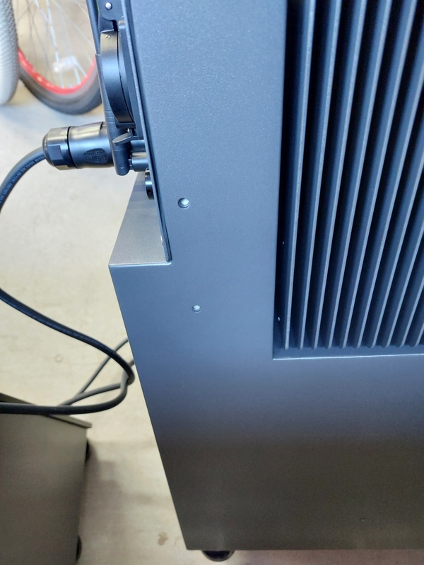

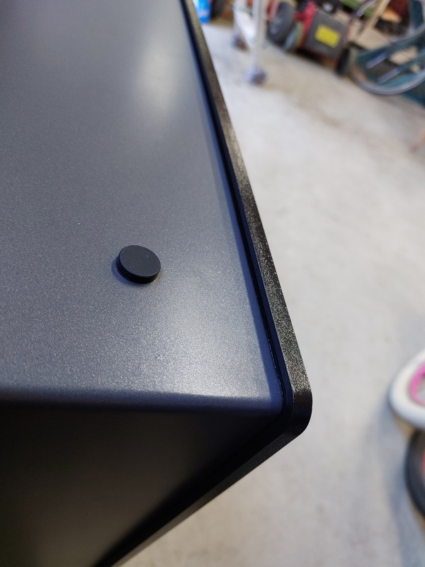

Het model is aardig aangepast.
Ik dacht al dat ik de verkeerde had gekregen.
Afbeeldingslocatie: https://tweakers.net/i/YYOG2MDHqs3LVISQH4oSa5uef-g=/x800/filters:strip_icc():strip_exif()/f/image/VXMLeIUSzCdhzGhTfggaWNPv.jpg?f=fotoalbum_large
Afbeeldingslocatie: https://tweakers.net/i/j5WXdHC0_21nDbH500oSvn_mcc4=/x800/filters:strip_icc():strip_exif()/f/image/DHmjey0z80uulfuAz69FtLEs.jpg?f=fotoalbum_large
Afbeeldingslocatie: https://tweakers.net/i/G9CttUOQCEuZd3CFyvWWalW0CFM=/x800/filters:strip_icc():strip_exif()/f/image/wsD4QnGLWzMrc0uRhnExg7VM.jpg?f=fotoalbum_large

Ronald.42 schreef op maandag 28 april 2025 @ 12:07:
Dat is wel strange, waarom zouden ze dat gedaan hebben. Die uitleg wil ik wel eens horen.
Haha ja, kwam net hier om dit te vertellen. Mijn 2e accu is inderdaad dikker en lager. Ik ben wel gecharmeerd van de handvatten die je bovenop kunt monteren!
Ik heb er echter geen muurbeugel bijgekregen meer volgens mij.

b03tz schreef op maandag 28 april 2025 @ 12:17:
Betere stabiliteit als je hem niet ophangt. Optimalisatie van afmetingen om er meer in een container te krijgen?

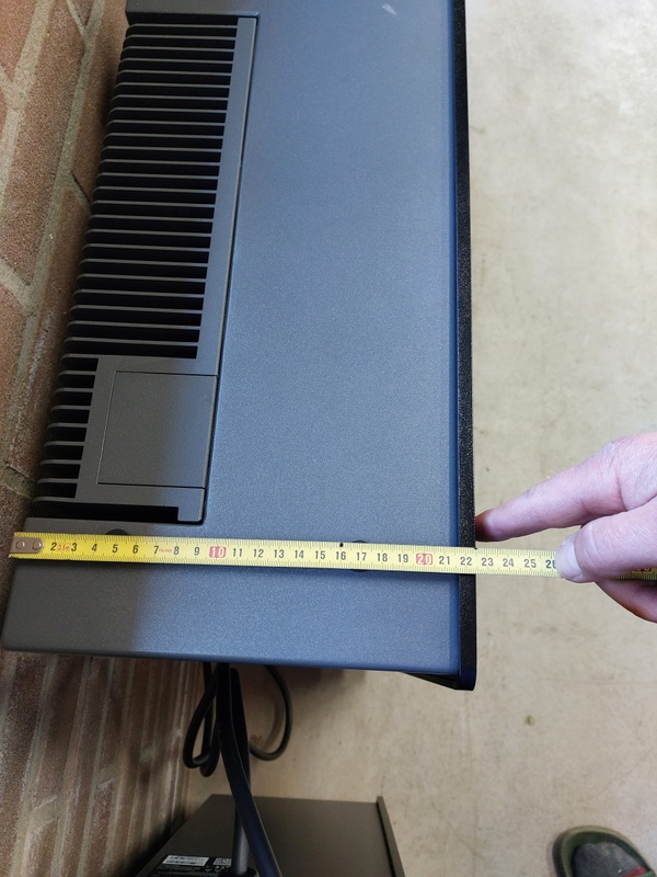

uh. Wacht even datvis wel een groot verschil.
Komt nu meer van de muur af omdat die dikker is geworden ?
:S
Dat is niet zo mooi.
Nog geen 5 maanden geleden of zo begonnen met de uitlevering van eerste units hebben ze nu al aangepast.
Wil je er mooi 2 de zelfde naast elkaar hangen krijgt je dit.
Dat de aansluiting wat zijn veranderd van plek ok maar de gehele behuizing aangepast ?
Zeker paar cm meer van de muur is wel vervelend.

Maxwp schreef op maandag 28 april 2025 @ 12:27:
Nee, hij is wél dikker...maar hij blijft exact even ver van de muur. :D [/sarcasm]
Ja hij komt een aantal CM verder van de muur :9

Hier ook binnen, wieltjes er onder en gaan. Viel me ook op dat er geen muurbeugel bij zit (zie foto packing list). En ook niet dezelfde doos. Nu gewoon in een plain kartonnen doos.

JeffreyGorissen schreef op maandag 28 april 2025 @ 12:37:
Hier ook binnen, wieltjes er onder en gaan. Viel me ook op dat er geen muurbeugel bij zit. En ook niet dezelfde doos. Nu gewoon in een plain kartonnen doos.
Had van home wizard ook gelijk smart sockets en de splitter besteld, die kwamen net aan toen ik de accu wilde insteken. Dus perfect om direct RTE metingen te doen.
Kwam met v148, vond direct mijn home wizard op, dus dat maar als CT geselecteerd. Is geleverd met 79% lading (4.04 kWh) en is gelijk gaan laden ivm zon en goedkope stroom. Niets te horen van een ventilator (enkel 1 seconden bij het opstarten).
Op eigen groep en enkelvoudige contactdoos gezet, dus ook 2500W ontladen aan gezet. We gaan het zien.
Ik ga het denk ik voor nu wel bij dit bericht houden ivm spam. Eerste ervaring = positief. Ik stel voor dat anderen dit ook doen, eventueel bericht aanpassen voor updates. Zou voorkomen we 1000+ berichten per dag. ~200 over de komende dagen is wat behapbaarder.
Doos nog niet open gedaan, maar geen muurbeugel??? Hoe hangen we doen dan op?

Geen muurbeugel? Das wel mooi...
...wilde hem aan muur hangen, dan hangt die uit de weg....
Wist niet eens dat er 2 modellen waren. Had al plek voorzien voor de maten die op de technische fiche staan....
[ Voor 37% gewijzigd door SadisticPanda op 28-04-2025 12:55 ]

SadisticPanda schreef op maandag 28 april 2025 @ 12:54:
Hmm, FF @Duramotion pingen, waar zijn de Beugels??

Zitten er wel gaten op de achterkant voor die beugels? Anders is het pech hebben

Maxwp schreef op maandag 28 april 2025 @ 12:56:
Dat is een belangrijke anders ben je niet veel met een ophangbeugel...

hapieters schreef op maandag 28 april 2025 @ 12:52:
Hoe dik is dat nieuwe model? Ik had hier een mooi plekje naast de wasmachine zodat die op een aparte groep kon, die van de droger. Als die veel dikker is past hij er niet tussen en heb ik geen aparte groep over dus kan ik dan maar op 800 w. ontladen. Dat zou jammer zijn.
Afbeeldingslocatie: https://tweakers.net/i/12THmo-cbBlScIXhXtptoZCxXYI=/x800/filters:strip_icc():strip_exif()/f/image/7zX5JXFgXLkigKDPipJci8UQ.jpg?f=fotoalbum_large

DSSW schreef op maandag 28 april 2025 @ 13:00:
Afbeeldingslocatie: https://tweakers.net/i/yqripfa_TfDYPxpw8znP1Js7aAE=/x800/filters:strip_icc():strip_exif()/f/image/1JeHVg5xJilk3T8zCJ4wOmG3.jpg?f=fotoalbum_large
Afbeeldingslocatie: https://tweakers.net/i/nwvHmAkaC1YEo7JeMKkvUlZPt7s=/x800/filters:strip_icc():strip_exif()/f/image/T2gMsWA8dHm8gIE2baKYic1L.jpg?f=fotoalbum_large
Afbeeldingslocatie: https://tweakers.net/i/i-fgRCZEuwaVs1-3AlMEQ7T7mSQ=/x800/filters:strip_icc():strip_exif()/f/image/l8a6yX7PeEDrEMdHQGDIkCFM.jpg?f=fotoalbum_large

NoFate schreef op maandag 28 april 2025 @ 13:03:
@Ronald.42 , past de Beugel van je oud model op de nieuwe?
Ja dat past volgens mij gewoon.
Zelfde hartmaten voor de beide beugels en de afstandhouder.

Zie dat de voorplaat er ook anders op zit
Bij mij rondom afgekit lijkt hier nu anders te zitten ?
Ocd maar zie dat het rubber bij je aansluitingen niet helemaal netjes zit.

Maxwp schreef op maandag 28 april 2025 @ 13:06:
Oud en nieuw.
Afbeeldingslocatie: https://tweakers.net/i/86K5vBmZEuKVA19EmUtrrU4CxHY=/x800/filters:strip_icc():strip_exif()/f/image/J0TvksSB2PVkrJMMkYHIp6w0.jpg?f=fotoalbum_large
Afbeeldingslocatie: https://tweakers.net/i/X6rSEM2nHLclBnsIjXPY4tNe9VQ=/x800/filters:strip_icc():strip_exif()/f/image/tuF4DnYYr58JTxaqX0q5oWex.jpg?f=fotoalbum_large

SadisticPanda schreef op maandag 28 april 2025 @ 13:07:
Zet de nieuwe in het midden. Grote broer met 2 kleine broertjes in the midden.
Lijken wel de originele laten 22cm staat er ook op TF
De oude is 20cm dus veel verschil is het niet.
Afbeeldingslocatie: https://tweakers.net/i/W4aWtd5zPB54sqSE3cq3tcxD3pw=/x800/filters:strip_icc():strip_exif()/f/image/ogPhNLD14NmIW0ZmLSgYZhiJ.jpg?f=fotoalbum_large

Bedankt voor het opmeten. Het scheelt in de totale dikte niet echt veel zie ik. De koelribben in het nieuwe model zitten wat meer ingebouwd. Die past zoals gepland netjes op de aparte groep. Nogmaals bedankt.

@NoFate
Hier net geleverd. Zit in originele doos toch.
Afbeeldingslocatie: https://tweakers.net/i/M2LRd9FlEvceNxqx3_wdKLvOE-8=/x800/filters:strip_icc():strip_exif()/f/image/wemgRzrOashJEv0BdL29MCJw.jpg?f=fotoalbum_large
Ook geen muurbeugel.... :( :(
