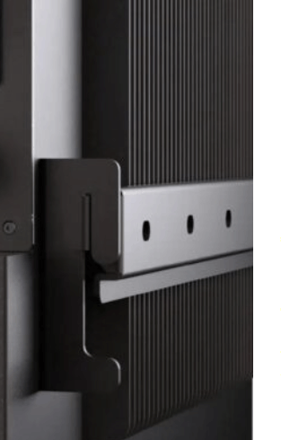

  • NoFate
  • Laatst online: 13:59
Maxwp schreef op maandag 28 april 2025 @ 13:12:
Zie nu dat de koel vinnen uitstelen bij de oude de nieuwe niet
die koelvinnen steken uit? dus je kan ze ook niet meer ophangen dan ? dat is mss de reden dat de beugels er niet bij zijn?
  • KeRsTmAnNeKe
NoFate schreef op maandag 28 april 2025 @ 15:33:
Bij het oude model staken ze uit, bij de nieuwe lijken ze binnen de behuizing te vallen.
  • NoFate
KeRsTmAnNeKe schreef op maandag 28 april 2025 @ 15:33:
Dus de beugel van het oude model kan gebruikt worden nog op de nieuwe? ik zie op een foto ook zo van die zijplaatjes.... zit dat in de verpakking van de mounting kit? of waren deze al fixed gemonteerd op de batterij zelf?

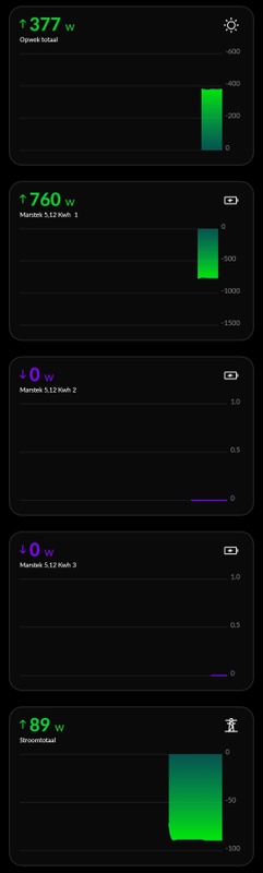

Het is niet ideaal met een Marstek per fase zie ik nu al wel.
Op B en c heb ik nog wat opwek over en die lever ik dus terug.
Op A heb ik te weinig en die Marstek is al druk bezig.
Dus ik lever nog terug en gebruik toch ook al een accu.
Nu moet ik trouwens ook zeggen dat er veel op A zit.
Daar zit en een groot deel van de pv op en daar hangt de Marstek 1 aan.
Dus dat was een mooie keuze maar ik zal nu wat touwtjes moeten verplaatsen van de ene naar de andere fase.
De shelly is het wel eens met HW verder.

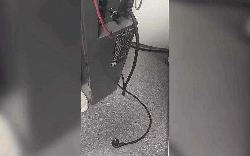

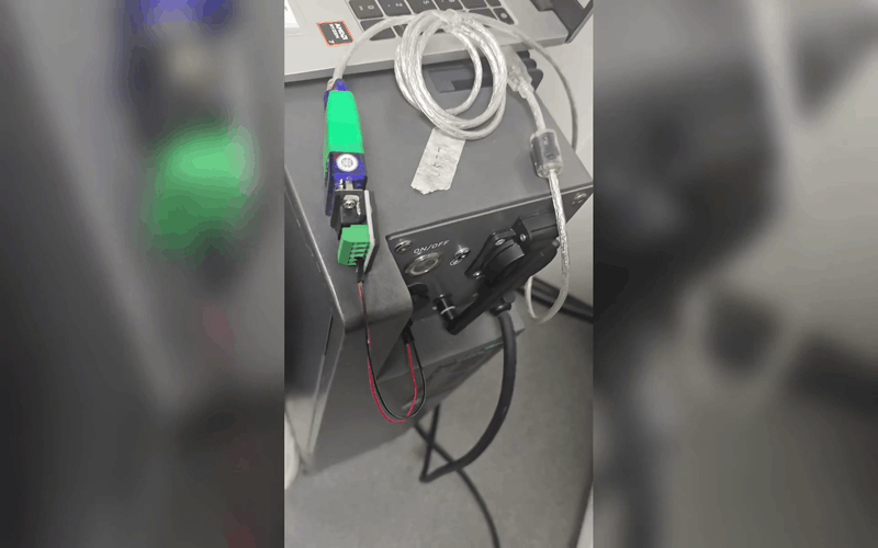

Ik heb van onze chinese vrienden een rar bestand gehad via een compleet in het chinees zijnde file sharing website.
Hier zat een doc in met handleiding en ook een video, of het een Venus is in de video durf ik niet te zeggen, maar die had een vaste kabel en ook de rs485 poort is anders, glasplaat voorop ontbrak ook.
Er zat ook een portable tooltje bij om via rs485 bestanden te verzenden, uiteraard compleet chinees. En uiteraard een bin bestand met firmware om te installeren.
Het idee is simpel, usb naar rs485 ding aan elkaar knopen via de meegeleverde kabel, in windows pc, (helaas alleen macbooks in huis, dus gekloot met kabels), chinees leren om die tool te starten, stekkertje in de accu, wat op c drukken in de tool en de accu moet aan gaan en bestandsoverdrachten accepteren.
Waarschijnlijk output mijn goedkope usb dongeltje niet genoeg signaal op de baudrate die nodig is, de accu ging namelijk niet aan, op een lagere wel, maarja, dan werkt de data overdracht weer niet.
Heb nu maar een duurdere dongle besteld, met ftdi chip (na flink wat overleg met chatgpt over wat nu wel en geen goede chips zijn voor rs485 en hoe ik met een ledje en een weerstandje een test tool kon maken) die hopelijk wel doet wat ik wil, woensdagavond weet ik hopelijk meer.

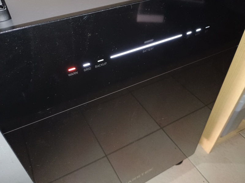

Echter, bij het vallen van de avond op het moment dat die zo ongeveer moest gaan beginnen leveren toch betrapt op een rood lampje...
Echter was dit van korte duur en nog niet kunnen betrappen op fouten...
Venus E V148 - CT003 V107 - Android V1.6.33
Afbeeldingslocatie: https://tweakers.net/i/pQMD772WiWWyo5vgWxSpZDZY6zE=/800x/filters:strip_icc():strip_exif()/f/image/k4BAXVReXJJBuOjnWt7S0Q5Z.jpg?f=fotoalbum_large
  • Maxwp
  • Laatst online: 26-10 18:57
Maxwp

Doe het eveb uit geheugen maar volgens mij was het v148 die dit rode lampje probleem wel eens had

KeRsTmAnNeKe schreef op maandag 28 april 2025 @ 23:33:
Nou, goedkoop was mogelijk toch niet het beste :p
Wat was de reden dat je jouw dat bestandje hebben gestuurd ?
Zou graag willen zien wat er in zat .
Edit
Ow ja niet-werkende accu
Is die nog niet vervangen dan ?

Nope, nog niet vervangen, hoopte daar eigenlijk wel op, al hoop ik ergens wel dat ik hem zo aan de praat krijg, opsturen is ook wat onhandig allemaal.
Video is niet zo heel spannend, het is een stukje waarin ze wat pinnen in de rs485 poort duwen en daarna uitleg over hoe je met SecureCRT (de meegeleverde tool) verbinding kan maken met de accu en de firmware kan uploaden. Docje wat erbij zat is ongeveer zelfde, maar dan uitgeschreven.
Heb paar screenshots gemaakt, meer dan dit zie je eigenlijk niet van de accu in de video.

Af en toe gaat bij mij ook het rode lampje branden maar verdwijnt ook weer snel. Jammer dat je dan geen foutcode ziet.
4000Wp Oost, 5000Wp west, 2x 5.12 kWh, 2xBMS V153, HWP1 V1.1903, CT003 V117 App V1.6.32, Shelly 3PRoEM, 3mfase, electrisch koken en boiler,maat 43 in de schoenen.😅
