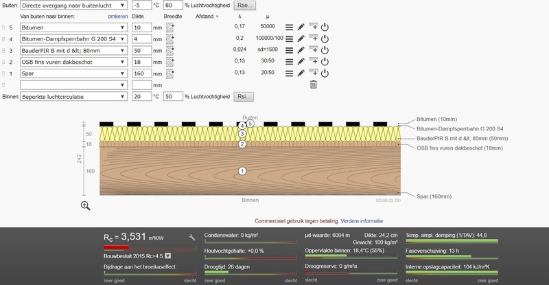

Omdat ik zelf in Ubakus aan het stoeien ben met mijn dakopbouw en ik de diverse folies wil vergelijken heb ik ze op een rijtje gezet die in aanmerking komen en redelijk tot goed verkrijgbaar zijn. Ik lees al een tijd mee in dit topic en recent heb ik wat vragen over de verschillende membramen voorbij zien komen en de overigens zeer uitgebreide topicstart geeft weinig opties. Ik wilde de diverse opties die in Ubakus beschikbaar zijn vergelijken met de Miofol Active die ik zelf als bouwmateriaal in Ubakus wil zetten, daarover onder de opmerkingen nog een vraag.

Enkele zaken die mij opvielen:
-De Isover Vario KM Duplex UV is van deze folies degene met de kleinste dynamische diffusie-equivalente
luchtlaagdikte Sd.
-De Isover Vario XtraSafe is in Nederland niet verkrijgbaar maar in Duitsland wel.
-De Isocell Airstop Diva+ kon ik in NL ook niet vinden maar in België wel met verzending naar Nederland.
-Behalve de MG Miofol Active staan alle andere dampmembramen in Ubakus, de Airguard Smart staat onder Dupont en niet onder Meeuwissen Gerritsen. Correctie de Airguard Smart staat er niet tussen!
-ProClima Intello mag met nieten worden vastgezet zonder verdere afwerking over deze nieten, wat de verwerking eenvoudiger maakt, de overgangen tussen de banen moeten uiteraard nog wel worden dicht getaped.
-ProClima Intello (Plus) en Siga Majrex 200 hebben beide een Passiv House Institut certificaat, van de andere kon ik deze niet vinden (en is voor toepassing in mijn bestaande woning ook niet relevant)

Afbeeldingslocatie: https://tweakers.net/i/qAq71Yilt0CfbJsru2HyuKf9Ob4=/x800/filters:strip_icc():strip_exif()/f/image/M7TSk6Yf17LQVAf2Mpj10b3G.jpg?f=fotoalbum_large
Of deze twee nu exact hetzelfde zijn kan ik niet zeggen maar ik vermoed dat een simulatie in Ubakus met de Airguard Smart wellicht ook gebruikt kan worden voor de nieuwe Miofol Active.
Het serienummer en de EAN-code van de oude en nieuwe Miofol Active zijn wel hetzelfde, het zal lastig worden bij een bestelling om vast te stellen of het oude voorraad is of het nieuwe verbeterde membraam. Wel is mij opgevallen dat zowel Miofol Active als Airguard Smart als enige geen verwijzing naar de EN ISO 12572 norm geven voor de dynamische diffusie-equivalente luchtlaagdikte Sd in hun datasheets, de andere fabrikanten doen dit wel.
Is er iemand die over de Miofol Active iets zinnigs kan zeggen wat bruikbaarheid betreft ten opzichte van de hierboven genoemde alternatieven?
Hier op Tweakers kan ik er weinig over vinden en meestal wordt een alternatief aangeraden. De Miofol Active is in Nederland uitstekend verkrijgbaar en vaak ook gunstig geprijsd.

@Trilliwilli kun je een screenshot tonen waar de Airguard Smart in Ubakus staat? Ik kan die niet vinden onder Dupont (daar staan alleen folies met vaste dampweerstand).
  • Franciesco
  • Laatst online: 22:26
Ah, ik zie nu net dat je het aangepast hebt in je bericht. Dan lag het dus niet aan mij dat ik hem niet kon vinden :)
Het is jammer dat je een Klimaatfolie onmogelijk kunt nabootsen in Ubakus als die er niet in staat.
Franciesco schreef op maandag 29 juli 2024 @ 10:38:
Ja deze was er doorheen geglipt, maar ik kwam er zelf nog achter. Heb een mail gestuurd naar Meeuwissen met wat vragen, hopelijk krijg ik antwoord en dan laat ik dat wel weten hier.

Mijn platdak wil ik gaan isoleren.
Is daarmee mijn setup voldoende?
Aanvullend, een deel van deze binnenruimte wordt badkamer, moet ik hier nog rekening mee houden met extra vocht?
Bestaand van buiten naar binnen:
Bitumen
Steenwol
MDF Plaat
Zijn er nog tips/tricks? Ik zie nog wat druppeltjes vocht, kan ik hier nog vanaf komen?
Afbeeldingslocatie: https://tweakers.net/i/cAPOXO7h4R3dMN9v86bRq3IfkVs=/800x/filters:strip_icc():strip_exif()/f/image/Ym5Wbuwobr4aicPXWxi0uhbV.jpg?f=fotoalbum_large
[ Voor 8% gewijzigd door BaBoK op 12-08-2024 12:57 ]

@BaBoK
Er ontbreekt e.e.a. (diverse lagen of balken/regelwerk) aan je simulatie of ga je de bitumen op de steenwol branden? En ga je daadwerkelijk met MDF werken of bedoel je multiplex? Waarom kies je voor de combinatie steen/glaswol en niet bijvoorbeeld pir/(steen/glas)wol?
Franciesco schreef op donderdag 27 juni 2024 @ 18:17:
Dit zou wel een mooie kans kunnen zijn om de isolatiewaarde van het dak op te krikken van redelijk naar goed…
Het verschil na de extra aangebracht wol is immens! Zeker op warme dagen als vandaag is het op de zolderkamer véél aangenamer met de extra aangebrachte isolatie. Het duurt veel langer voor de kamer opgewarmd is en 's avonds kun je het eenvoudig even doorluchten.
[ Voor 47% gewijzigd door Bobmeister op 12-08-2024 13:04 ]

Bobmeister schreef op maandag 12 augustus 2024 @ 13:02:
@BaBoK
Je hebt volkomen gelijk dat ik diverse zaken mis! Dankje, ik ga dit aanpassen!
Vraag: ik schrijf dat huidig dakisolatie 6cm steenwol is, maar hoe check ik dit? Als ik bij de dakdoorvoer kijk zie ik ca 6cm harde gele isolatie zitten, met deze reden benoem ik steenwol..
Je laatste vraag aangaande de combinatie begrijp ik niet helemaal, zou je dit nog wat nader willen toelichten?
EV 82kWh; WP: ME PUZ-SWM120YAA + ERSF-VM2E + OSO boiler 300L RVS 3.1m2; PV: 13640 Wp O/W + SMA STP 10.0; AC: MTS2R-18HDI + MTS4R-28HDI-V2; Gasloos 08-2025

@BaBoK harde gele isolatie is vrijwel altijd PIR/PUR, in sommige gevallen XPS (Merknaam Styrodur).
Dat is niet hetzelfde als steenwol, zonder aluminium lagen is PIR nog enigzins dampopen, met behoorlijk dampdicht.
De isolatiewaarde van PIR is ook hoger als van steenwol bij gelijke dikte, dus het is wel aan te raden om dit juist in Ubakus te zetten, dat gaat zeker verschil geven.
Steenwol/glaswol is te herkennen dat het altijd een zachter en indrukbaar materiaal is met vezelachtige structuur, dat heeft een schuim nooit.

Hoe kan ik bij onze woning uit 93 bepalen hoe de dakopbouw is ivm isoleren van binnenuit?
Volgens tekening is het bitumen
- Bitumen
- 5cm tempex
- osb 18mm
De praktijk leert dat het 5cm PIR is ipv tempex
We willen dit na isoleren van binnenuit met max 120mm isolatie.
Hoe moeten we dit aanvliegen?
Volgens mij is dit het nu min/meer huidig (ik heb geen gegevens of het exact de juiste producten zijn)
Afbeeldingslocatie: https://tweakers.net/i/qB3kCbAm4hq20vp-fBOE5SAg37Q=/800x/filters:strip_icc():strip_exif()/f/image/39k2AtBv9mqcvA2BkEo6Nizp.jpg?f=fotoalbum_large
Dit is hoe ik het doe met 120mm glaswol (hoeft geen glaswol te zijn) maar dan krijg ik volgens mij vocht/schimmelproblemen.
Tevens hebben we ook een douche ruimte welke hier dit plafond zal hebben
Afbeeldingslocatie: https://tweakers.net/i/C234n-45HDFq_q3LGv2cXlv7gdE=/800x/filters:strip_icc():strip_exif()/f/image/TUkSS9oWuww7NW8XtYmCeV9Z.jpg?f=fotoalbum_large
Help aub:)

@BaBoK alleen in de doucheruimte dampremmend toepassen en op de rest van het oppervlak een klimaatfolie.
Voor de doucheruimte zou je de luchtvochtigheid nog op 70% kunnen zetten, alhoewel de belasting alleen tijdens het douchen hoog is, Ubakus rekent over 90 dagen gemiddeld.
Loopt de isolatie van de doucheruimte door naar de naastliggende ruimtes? Dan kan eventueel vocht in de dakconstructie nog via die weg eruit, met andere woorden, lopen de muren niet door tot het dakbeschot.
Met vriendelijke groet, William

@Trilliwilli
Voorop gesteld, dank voor de reactie.
Zie de plattegrond van de ruimte, volledig plat dak uitgevoerd en overal willen we de isolatie toepassen.
Afbeeldingslocatie: https://tweakers.net/i/7z8M_jyU9U6Cx3TFVjjnuqwxqf0=/full-fit-in/4920x3264/filters:max_bytes(3145728):no_upscale():strip_icc():fill(white):strip_exif()/f/image/1BLchzAxrzU7VmaVH2k5QcvZ.jpg?f=user_large

BaBoK schreef op zaterdag 17 augustus 2024 @ 09:29:
- Bitumen
- 5cm tempex
- osb 18mm
Help aub:)
ik zou tussen laag 1 en 2 een "dampdichte" folie aanbrengen, 3 ventilerend maken naar de ruimtes eromheen. en 4 een klimaatfolie plaatsen. let ook op dingen als spotjes etc die folie wil je niet doorboren voor zoiets.

@twain4me neem aan dat je de dampdichte laag dan alleen bedoeld voor de badkamer, anders functioneert het niet en is het erg veel meer werk. Maar dat moeten de wanden niet tot boven doorlopen en daar geeft @BaBoK nog geen antwoord op, of hij weet het gewoonweg niet.
  • twain4me
  • Laatst online: 21:31
twain4me
Trilliwilli schreef op zaterdag 17 augustus 2024 @ 10:50:
Ja alleen bij de douche, ventilatie creeren naar de naastgelegen ruimtes kan je ook door wanden heen ;)
  • Trilliwilli
  • Registratie: September 2018
  • Laatst online: 07:46
Ja gaten in de muur kan ook natuurlijk, mits de constructie dat toelaat, dus geen obstakels. Beetje lullig als er een elektra- of waterleiding loopt. Dat is bij een grote verbouwing overigens wel weer op te lossen.
Het is dan wel handig om te weten wat voor wanden er staan. En als de wanden wel doorlopen tot het plafond ga je daar ter plekke minder isolatie hebben uiteraard.
- Bitumen
- 5cm tempex
- osb 18mm
Help aub:)
je eerste tekening in ubakus geeft een vertekend beeld je hebt hier een masief dak van 16 cm in gevoerd in plaats van balken van 16 cm hoog
