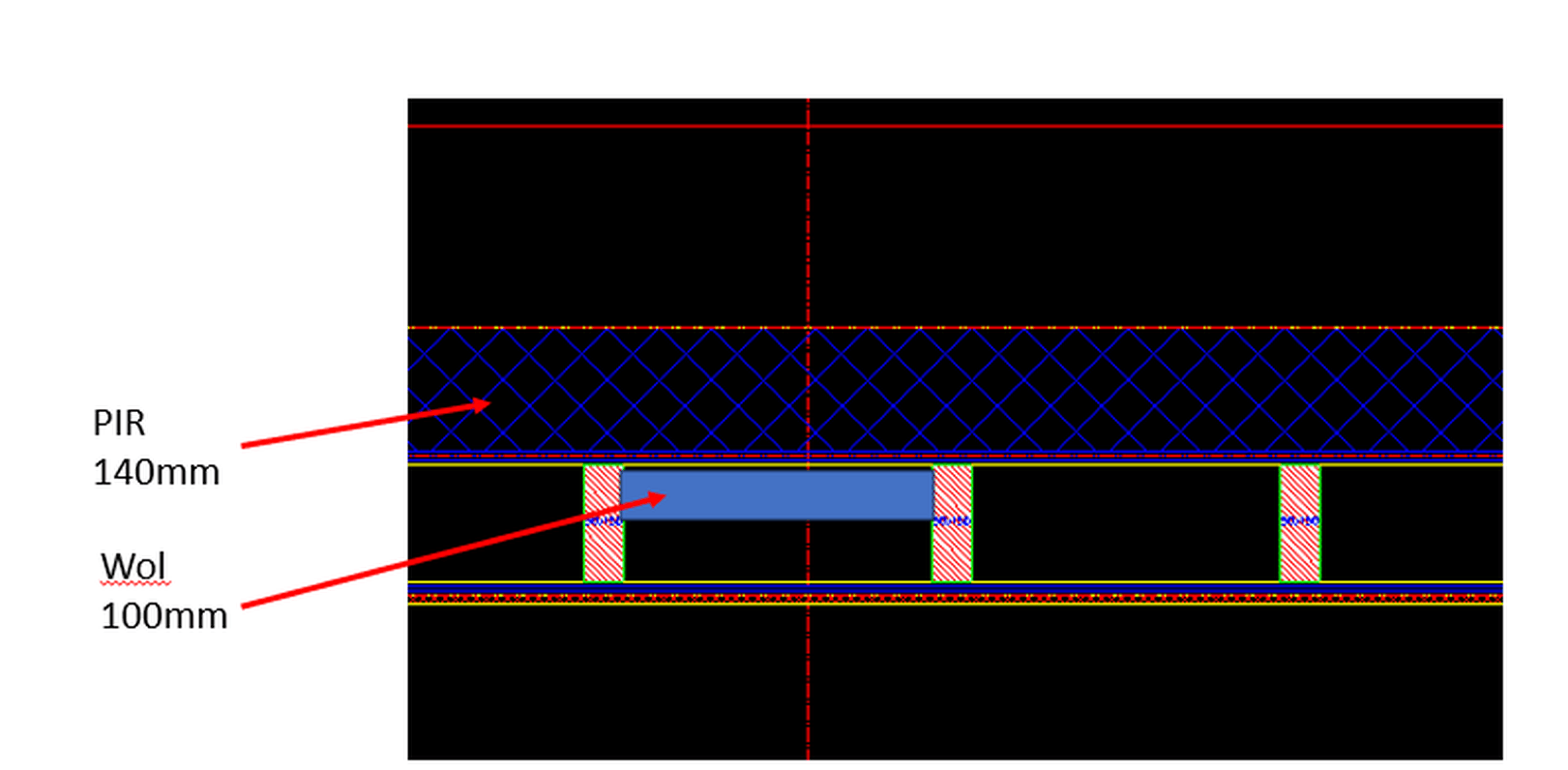

In de vorige editie had ik al eens om advies gevraagd. Over een maand ga ik daadwerkelijk over tot realiseren van compleet nieuwe vliering vloer en isoleren.
Het dakbeschot is deels aan vervanging toe alleen door (financieële) prioriteiten ga ik het niet redden voor de komende winter het te laten vervangen (en plaatsten van dampopen folie). Maar nog een (koude) winter door zonder dakisolatie gaat hem niet worden.
Huidige situatie,
Pannendak met tengels/panlatten, dakbeschot om gordingen van 60x155mm met tussenafstand van 116cm. Er komen 2 nieuwe dakkapellen op over een maand
Vlieringbalk worden waarschijnlijk 70x195mm balken.
Aangezien ik dus een nieuwe vliering vloer ga plaatsen heb ik in huidige situatie voorkeur om die te gaan isoleren. Vliering zal ongeveer 130cm tot de nok zijn met 80graden helling en ingeveer 3,5meter breedte. Ik zal er alleen spulllen als kerst artikelen of zomer/winter kleding gaan opslaan.
Ik wil dan glaswolisolatie rollen van 80cm breed en 20cm dik gebruiken en die tussen de balken te plaatsen (hoh 45cm) tussenruimtes van 38cm. Dampdichte folie onder de balken.
Aangezien op de eerste verdieping gelijk het dak schuin loopt heb ik naast de dakkapellen stukken van 40-90cm breed zonder isolatie die ik nu wel direct wil aanpakken. PIR platen van 140mm tussen de gordingen klemmen en afpurren rondom. Binnenzijde wederom van dampdichte folie en daarna latten op de gordingen en afwerken met gips.
Is dit plan goed of ziet iemand problemen?

@Kadett waarom een dampdichte folie icm glaswol? En waarom pir platen naast de dakkapel en niet ook glaswol zoals je in de zoldervloer van plan bent?
En hoe zit het met de toegangsluiken of iets dergelijk voor de bergzolder? Kun je die goed isoleren? Want dat kan een groot nadeel zijn van de vloer isoleren i.p.v. het dak. En potentieel dus een groot isolatielek. Maar wellicht is dat in jouw situatie goed te ondervangen.

  • Kadett
  • Laatst online: 05-09 16:04
Franciesco schreef op zaterdag 1 juni 2024 @ 17:41:
Omdat de gordingen maar 155mm dik zijn. En ik wil gewoon wel een fatsoenlijke isolatie waarde halen. 140mm glaswol vs PIR is 4.25 vs 6.35. Ophogen van gordingen wil ik niet want de kamers zijn al krap genoeg zonder die ruimte weg te halen van de kamers.
Er komt 1 vlizotrap. Ik ga op de vliering zelf een deksel maken van restant 140mm pir wat ik over houdt. Dampdicht afsluiten aan onderzijde deksel en klem contructie maken die de deksel strak trekt op de vliering vloer zodat er geen lekken zijn.

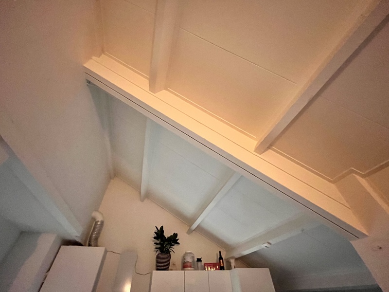

Helaas lukt het mij niet goed om zelf onder de dakpannen te kijken, maar bij deze een foto van de bouwkundige keuring, dat lijkt mij idd van die Opstalan platen. Helaas niet meer in de beste staat maar volgens mij wel wind en waterdicht.
Afbeeldingslocatie: https://tweakers.net/i/vkAfkG6PgbED1Cmu2wyKkdGlJbE=/full-fit-in/4000x4000/filters:no_upscale():fill(white):strip_exif()/f/image/3pZM3y5mHFYNTdLDSJSw88ms.png?f=user_large
Van de binnenkant ziet het er zo uit (1. de vide bij de woonkamer/keuken, en 2. het dak op zolder in een grote hal):
Afbeeldingslocatie: https://tweakers.net/i/fITGeKMQr98UrGouMuwlMOv6tYo=/800x/filters:strip_icc():strip_exif()/f/image/TVK86rwnFgwRYoOZDICfcEKI.jpg?f=fotoalbum_large
Afbeeldingslocatie: https://tweakers.net/i/kfxt2LUqvXu0-7BLW7dw-kSbIB0=/800x/filters:strip_icc():strip_exif()/f/image/Pvn4qdx0RbxgmrZ1DY6fv6W5.jpg?f=fotoalbum_large
De gipsplaten zitten bij de vide en op de slaapkamer direct tegen de opstalan platen, op de (relatief grote) hal op zolder zijn de dakplaten zit geen gips en zijn de opstalan platen direct geschilderd. Ik heb er op 1 plek door de opstalan geboord, het gaat om ~2cm vezel (onder) en dan ~3cm PUR voor 5cm in totaal met als ik de foto van de bouwkundige keuring zie daar een oude dampdichte laag op. Door de schade aan de oude opstalan ga ik ervan uit dat die van boven niet op alle plekken dampdicht is.

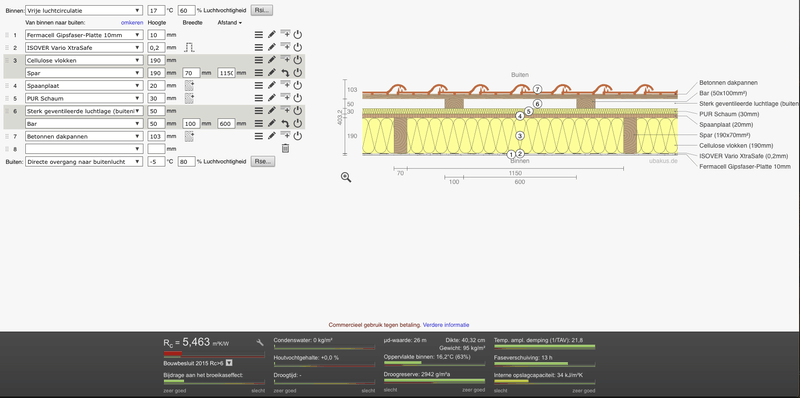

Daarmee kom ik op de volgende Ubakus simulatie, met wat aannamens over de precieze materiaalsoorten:
Afbeeldingslocatie: https://tweakers.net/i/frxep-JvDLZch1tPK8spDVh3RRA=/800x/filters:strip_exif()/f/image/ES673LIQntNygXkHW5om014R.png?f=fotoalbum_large
Het lijkt erop dat met vlaswol/cellulose dan op een redelijke Rc van ~5,5 uitkomt. Een ruime 5,6 met 18cm steicoflex 036.

Ok, duidelijk. Ook mooi dat je een oplossing voor het luik bedacht hebt.
Al zie ik geen voordeel van de vloer en luik dampdicht maken. Die zou je mijn inziens ook dampremmend of dampvariabel (klimaatfolie) kunnen maken. Tenzij er een natte ruimte (badkamer oid) onder zit.

Beste Tweakers,
Onlangs hebben wij een huis bemachtigd en zijn er al flink in bezig met verbouwen maar ik zal in dit topic alleen focussen op het dakisolatie gedeelte.
Het gaat in principe om 3 vragen die hieronder verder worden uitgediept.
1. zullen we op de 2de verdieping de isolatie verwijderen en weer isolatie (laten) aanbrengen zodat 1ste en 2de verdieping gelijk zijn en die isolatie over het hele dak doorloopt. (in vergelijking tot de investering en extra werk.)
2. welke isolatiemethode of zelf isoleren? Afwerking doen wij sowieso zelf, gipsplaten e.d.
3. we willen ook voorzetwanden hebben op de verdiepingen zodat de muur geïsoleerd is, wat is dan beter eerst dakisolatie of eerst voorzetwand? Gezien er namelijk in de hoeken van muur en dak daarin een keuze gemaakt moet worden. Ik neig naar eerst dakisolatie.
We hebben een huis uit 1937 waar de 1ste verdieping het dak niet is geïsoleerd en de 2de verdieping (3de woonlaag) met Piepschuim en daarvoor glaswol met aluminiumfolie. Ik ben benieuwd naar jullie mening of we dit zullen weghalen of niet.
Enkele foto's ter impressie:
Dakisolatie op 2de verdieping
Afbeeldingslocatie: https://tweakers.net/i/bXIXTgVMF67woTp99lnja5dReVc=/x800/filters:strip_icc():strip_exif()/f/image/Qq6qiSI7dz3oo9HNDjrOJvqi.jpg?f=fotoalbum_large
Algehele isolatie van 1 kant:
Afbeeldingslocatie: https://tweakers.net/i/DxcbWqoaC2ZRA299LheUcwGil1Y=/800x/filters:strip_icc():strip_exif()/f/image/JVBhSddR9ovgT3Y41mDvaZGk.jpg?f=fotoalbum_large
eerste verdieping:
Afbeeldingslocatie: https://tweakers.net/i/xhgSkmYKdL9-2WsHWfcQj7gO9G0=/800x/filters:strip_icc():strip_exif()/f/image/pr57rM1oV2EXh5YQ90y9PRdV.jpg?f=fotoalbum_large
Dingen waar we rekening mee willen houden:
- Muizen werend of wat muizen niet snel knabbelen, we hebben toen we er net kwamen wonen begin april al enkele gevangen. Nu geen last meer van gehad, al zijn het nu de zomermaanden..
- We hebben last van houtworm, dit is behandeld nadat we de 1de verdieping volledig hebben leeggehaald maar de beste man die alles heeft ingespoten heeft natuurlijk niet achter de isolatie op de 2de verdieping kunnen spuiten. Al is alleen de 2de verdieping wel 16 jaar geleden bespoten alvorens te isoleren aldus de vorige eigenaren. waarmee gespoten wordt werkt voor 10 jaar. Ik haal dit aan omdat de specialist zei dat isoleren werkt tegen houtworm omdat ze zich dan minder goed kunnen voortplanten en mogelijk zo uitsterven uit dat hout. larve wordt kever en kan niet uitvliegen door de isolatielaag.
- We hebben gordingen die zijn ongeveer 7cm dik en dakspanten zijn 13,5cm er zit ongeveer halve cm overlap (gordingen hangen in de spanten voor een totaal van ongeveer 20cm dik dat we mogelijk kunnen isoleren).
- Betreft in totaal ongeveer 65 vierkante meter aan dak incl. de 2de verdieping. 1ste verdieping is ongeveer 38 vierkante meter. Dit is ook het gehele dak van het huis op plat dak van aanbouw na.
- Budget zonder subsidie max 4k voor alleen de isolatie, lager is natuurlijk beter vooral als er niet veel meerwaarde in zit.
- Dak is dampopen, tussen dakpannen en dakbeschot zit geen folie.
- Het dakkapel (staat niet op de foto) op 2de verdieping wordt een stukje groter, is een prefab dakkapel met goede isolatiewaarde (RD 6.3). Verder komt er overal HR++ glas in en deur wordt ook vervangen. Misschien handige info icm koudebruggen e.d.
Verder zijn 3 bedrijven voor dakisolatie langs geweest
Bedrijf 1. Icynene spuiten.
iets boven de 2k Vrijwel gratis met ISDE subsidie paar 100 euro als de volledige 21cm werd bespoten voor RD van rond de 5.
-Zelf nog dampdichte folie aanbregen
-Nadeel van deze is dat als ik juist met deze isolatiemateriaal i.c.m. met houtworm zoek op google deze isolatiesoort juist lekker wordt gevonden door houtworm (hoewel ons hout natuurlijk behandeld is)
- Isolatiewaarde is niet denderend.
- Goedkoop en makkelijk zelfs als we het zelf zouden doen kunnen we het niet prijsmatchen.
2. met PIF folie die warmte reflecteert, ik had hier mijn bedenkingen bij over zijn verhaal.
ik maak mij met PIF folie ook zorgen om muizen die vinden die stukjes plastic en aluminium folie natuurlijk heerlijk om hun nestje mee te maken.
- was bijna dubbel de prijs in vergelijking tot Icynene.
- Later dampdichte folie aanleggen was niet nodig.
- rond de 4k al moet de subsidie er nog van af. met 2 lagen van dat spul voor RD waarde van rond de 5. voor het hele dak
3. Bouwbedrijf die het netjes wilde isoleren maar dat ging ver buiten budget (rond 7k en sowieso onder de 10k voor binnenisolatie) en ze zouden dan onderaannemer nemen die met PUR ging spuiten). Naar mijn idee veel geld voor een tussenpersoon. Hij was niet duidelijk over de RD waarde maar hij zou dan alleen tot aan de gordingen spuiten (eerste 7cm)
4. Laatste optie is natuurlijk zelf isoleren, hier zit dan geen subsidie op en ik dacht zelf dan aan steenwol over de gehele 20cm met dampdichte folie en dan verder afwerken. (hoewel zelf verder afwerken bij alle 3 de offertes ook verwacht wordt.)
Iedere offerte of indicatie van kosten waren voor het gehele dak (hele 65 vierkante meter) waarbij wij ook al het isolatie van de 2de verdieping halen.

Ik zou alles eraf halen wat er nu zit. Dit is echt beun de beun, en voegt niks toe met alle ruimte tussen de wol, piepschuim etc.
Het klusje is ook prima zelf te klaren als je wat handig bent. Wel nog wat vragen voor een goed advies:
  1. Wat wordt het doel van de zolder?
  2. Wat is de dikte van je gording
  3. Wat zit er aan de buitenkant van het dakbeschot?
Daarnaast zou ik alle offertes die iets doen met PUR spuiten allemaal links laten liggen. Die troep wil je gewoon niet in je dak hebben zitten.

Gdzr schreef op vrijdag 7 juni 2024 @ 16:55:
Opslag wordt niet geleefd is daar net wat te laag voor.
20cm, al had je dat gezien :-)
Panlatten en dan de dakpannen. Geen folie o.i.d.
Ik verwacht wel dat ik het zelf kan isoleren. Ik ben bang dat als ik dat iemand laat doen zonder een PUR type isolatie maar met platen isolatie de kosten snel hoog worden door de manuren. Houtvezel heb ik nog wel mijn bedenkingen over i.c.m. houtworm. Ik kan daar nu niet zo snel 1.2.3. iets over vinden op google maar ik neem hem mee in mijn lijstje! In de zomer koelte bewaren is ook prettig!

Goedendag experts, klussers en ander mede verdwaalde.
Ondertussen aardig wat informatie gelezen over het isoleren van de zolder en gelukkig ook een heel stuk wijzer geworden door alle informatie hier.
Veel soort gelijke situaties, maar toch allemaal net wat anders, zo ook hier;
Dankzij alle informatie hier heb ik in de middag zitten spelen met Ubakus en ben ik tot de volgende samenstelling gekomen;
- Item 6/7 is eigenlijk een opstalan dak platen.
- Item 4, is het regelwerk 44x69 die haaks op de gordingen worden gemonteerd met daar tussen extra isolatie. Ik ga er voor nu vanuit dat er glaswol tussen komt, dit kan tzt ook nog steenwol worden.
Afbeeldingslocatie: https://tweakers.net/i/Zf33VS-R74U6tZ9I2ppJI4rqvI8=/800x/filters:strip_icc():strip_exif()/f/image/qfsIKtG4818cPD1pWFSKjxHl.jpg?f=fotoalbum_large
Nu zit ik (zoals vele) met de vraagstuk over welke folie te gebruiken?
- Opstalan/pur is theoretisch dampdicht mits volledig sluitend. Helaas weet ik niet de staat over het gehele dak en hoe ver het nog afsluit na +50jaar. Wel zijn er 2 plekken van circa 300mm in het rond waar de PUR weg is (oude dak doorvoering). In hoe verre kan je dit nog dampdicht beschouwen?
- Op de overloop staat er een wasmachine, condens droger, wasrek en er onder zit de badkamer. ( Houten tussenvloer, zonder isolatie en of folie. Wel word er een verlijmde OSB3 vloer geplaatst.) Het kan momenteel flink warm en benauwd worden op de overloop.
Nu de grote vraag, welke folie te gebruiken?
Zou een klimaatfolie volstaan of zou de keuze toch vallen op een dampdicht folie? Of op de overloop een dampdicht folie en in de slaapkamer een klimaatfolie? Maar zo ver ik het begrijp is het een no-go om hout/isolatie op te sluiten tussen 2 dampdichten lagen.
Voor klimaat folie valt de keuze op de meermaals aanbevolen ISOVER Vario XtraSafe 0.5/25 of de Tyvek Airguard smart 0.2/35. Al komt de MIOFOL 125s 0.6/40 aardig in de buurt, al word die als dampremmend geschouwd?
Voor dampdichte folie de MIOFOL 125AV of iets anders dat word aangeraden?

Waarom denk je dat de Opstalan platen dampdicht zijn? Een PUR laag van enkele centimeters is niet dampdicht als daar verder geen sterk dampremmende lagen (folie) aan toegevoegd is.
Deslaniettemin is dampopen isolatiemateriaal met een klimaatfolie icm Opstalan een betrekkelijk veilige keuze.
De overloop is inderdaad een twijfelgeval. Heb je de relatieve vochtigheid wel eens gemeten daar?
En is er of kan er actieve ventilatie gemaakt worden? B.v. met een (de)centrale wtw unit? En hoe is het met de ventilatie van de onderliggend badkamer? Is die voldoende of is het na het douchen/badderen erg vochtig?

Franciesco schreef op maandag 10 juni 2024 @ 08:52:
Er zit, zo ver ik heb gezien, geen folie oid er bij.
Dacht dat het dampdicht is door de gesloten celstructuur van PUR, blijkbaar is dat dus niet van toepassing als het een dunne laag betreft.
De badkamer er onder is circa 9.5m3 en word geventileerd door middel van een buis ventilator met een capaciteit van 140m3/h en bij hoge stand 180m3/h. Ik zou het even dubbel moeten controleren, maar staat geloof ik op de lage staat ivm geluid. Genoeg ruimte onder de deur + een ventilatie rooster ( zat er al ). In de winter na circa een half uur ontstaat er condens vorming op de spiegel en buitenmuur die vrij snel erna weer wegtrekt.
Op de overloop schommelt de relatieve vochtigheid. Zomer, winter, regen of zon icm wasgoed of niet. Nog niet nauwkeurig gemeten (simpel ding) en niet consequent er naar gekeken. Op de niet was dagen vrij stabiel tussen de 50-60%. Als de condens droger de hele dag aanstaat en er wasgoed hangt te drogen kan de vochtigheid pieken naar de 85% (hoogst afgelezen uit me hoofd). Maar dit zakt ook vrij snel weg als het dakraam openstaat. Maar ik zal dit iets nauwkeuriger in de gaten houden.
Mechanisch ventilatie helaas niet mogelijk momenteel.
Side note; De zolderkamer zit pod dicht door de slechte staat van het dakkapel, het dakraam op de overloop staat bijna altijd op de ventilatie stand (behalve bij voorspelde zware regenval).
De radiator in de zolderkamer staat uit/verwijderd ivm lekkage.
Met de komst van de nieuwe dakkapel kan er altijd een ventilatie rooster openstaan en word er weer gebruikt gemaakt van de zolderkamer en radiator.

Goedenavond, wij hebben een woning uit 1970 waarbij vrijwel niks geïsoleerd was. We hebben inmiddels zo ongeveer alles gedaan om het leefbaar te maken, behalve de badkamer. Deze ligt half onder een hellend dak en half onder de tussenvloer naar zolder. Om het duidelijk te maken, de bouwtekening van dit deel.
Afbeeldingslocatie: https://tweakers.net/i/uCmJvFfEUiY2bo1cL0d-5yCT1pk=/232x232/filters:strip_exif()/f/image/e9We5R08uAfX7DoJvqsO1Zok.png?f=fotoalbum_tile
Het deel boven de rode pijl is uiteraard de tussenvloer. Deze wil ik verwijderen en het blauwe deel opmetselen tot tegen het dakbeschot.
Er zit nu verder geen folie op het dakbeschot of iets dergelijks, maar ook geen isolatie. Uiteraard zal dit geïsoleerd moeten worden. Zelf dacht ik aan 12 of 14cm PIR (gele markering) tegen latten, tegen het beschot te schroeven. Daarna afwerken met regelwerk en stucplaten (groene markering) tegen de gordingen.
Tussen de PIRisolatie en stucplaat zit dan nog een ruimte lucht. Kan dit verder kwaad? Gezien PIR een alu cachering heeft aan beide kanten, neem ik aan dat ik niet met folies moet gaan werken.
Daarnaast gaan we er ook nog een dakraam inzetten.
Is mijn idee goed of mis ik nog iets? Daarnaast ben ik ook wel benieuwd hoe experts of andere klussers dit aan zouden pakken.

@Rby ok!
Als na de meting blijkt dat het relatief lang vochtig blijft, dan zou ik daar denk ik dampdichte folie toepassen.
En daarmee bedoel ik, als indicatie: voor meerdere uren >70% RLV.
Maar persoonlijk lijkt het me de beste oplossing om er met actieve ventilatie voor te zorgen dat deze situatie niet of zelden ontstaat. En dan kan een klimaatfolie met een voldoende hoge Sd waarde (max waarde 20m of meer) ook wel naar mijn inschatting.

@JvdHoudt als je een badkamer met PIR incl alu bekledingslaag gaat toepassen is het zaak om nauwkeurig te werken. De dampdruk in een badkamer kan (afhankelijk van gebruik en toegepaste ventilatie) hoog zijn.
Bij PIR met alu betekent dit dus de onderliggende naden over de volledige diepte afpurren en daarnaast de overgangen netjes aftapen. Dit moet in principe altijd, maar het laatste komt bij een badkamer vanwege de genoemde dampdruk extra precies.
Zorg ook voor adequate dampafdichting bij de overgangen naar plafond/dak en wanden. Met b.v. tape en/of kit. Als de wanden nog getegeld en/of voorzien moeten worden van b.v. gipsplaat, dan kun je misschien zelfs aan de hand van (doorgetrokken) folie de overgangen dichtmaken en aftapen. Dat stuk folie verdwijnt dan later weer achter de wandafwerking.
De spouw tussen isolatie en de afwerklaag (dus aan de warme kant) kan geen kwaad en is bijna altijd het geval en soms zelfs adviseerbaar voor een goede werking van bepaalde soorten klimaatfolie (zie instructies fabrikant). Dit laatste is in jouw situatie met en dampdichte laag n.v.t.

@JvdHoudt Inderdaad: naden afplakken om te voorkomen dat vocht tussen de PIR platen kan komen en vervolgens kan condenseren tegen de koude kant van het dak. Met PIR en alu aan de warme zijde kan dat vocht vervolgens moeilijk weer weg. Vandaar dat het noodzaak is dit nauwkeurig te doen. Een dampopen koude kant van het dak helpt wel om het vocht via die weg af te voeren. Maar daarvoor moet het dan buiten minder vochtig zijn damp binnen (is meestal zo in de winter). Vocht transporteert namelijk altijd van vochtige naar mindere vochtige omgeving (de zogenaamde dampstroom).
Folie tegen het dakbeschot aan is niet nodig mits het dakbeschot nu al goed wind- en waterdicht is. Mocht dat op veel plekken niet het geval zijn, dan is het het beste om een waterkerende maar dampopen folie aan de buitenkant van het dakbeschot te plaatsen. Dus onder de pannen. Maar dit is vaak veel werk omdat pannen etc dan verwijderd moeten worden.
Als het dakbeschot alleen op enkele plekken niet goed wind- of waterdicht is, dan volstaat meestal de betreffende kieren af te kitten en te tapen. Maar dat zou dan nader bekeken moeten worden.
Ook bij een badkamer kun je PIR isolatie gebruiken. Al ben ik voor naisolatie van een dak meer voorstander van een dampopen isolatiemateriaal en dan combineren met dampdichte folie in een badkamer.
Als je overigens echt dampopen bouwt, dan wordt voor zover ik weet ook in natte ruimtes geen dampdichte folie gebruikt.

Als ik in Ubakus speel.
klimaatfolie en 75% RLV:
Condenswater; 0.10 kg/m2, Houtvochtgehalte; +0.8%, Droogtijd 25 Dagen, Droogreserve; 284 g/m2a.
Dampdichte folie en 75% RLV:
Condenswater; 0.0 kg/m2, Houtvochtgehalte; +0.0%, Droogtijd 0 Dagen, Droogreserve; 241 g/m2a.
Betekend dus dat er met klimaatfolie, theoretisch gezien, minimaal vocht in de isolatie zou kunnen komen in de periode dat de RLV piekt. Maar volgens mij is dit zo minimaal dat dit te verwaarlozen is?
Bijkomend kan zo dadelijk de zolder beter geventileerd worden over 2 ruimtes en komt er in de toekomst een airco te hangen.
Dit brengt mij terug naar mijn vraag; Welke folie is er geschikt 8)7. Gezien de overloop en de paar cm pur laag op het beschot.

Afbeeldingslocatie: https://tweakers.net/i/6Gkm8n0mz9OzoV2M2tjAnjUf-nM=/full-fit-in/4000x4000/filters:no_upscale():fill(white):strip_exif()/f/image/67VBxjNLHz1XWTOLKpuEgdqy.png?f=user_large
Ik heb op plat dak 140mm PIR liggen (warm dak isolatie), maar wil graag wat extra wol aanbrengen tussen de balklaag eronder voor geluidsisolatie. Dikte moet ik nog bepalen, maar denk iets van 100mm, zolang het maar onder de helft van de R waarde van de PIR blijft geloof ik om condens te voorkomen. En dan klimaatfolie over de balklaag.
Nu is het volgens mij belangrijk dat er geen luchtlaag zit tussen de wol en de bovenkant van het dak en dat dit dus strak tegen bovenkant aanzit. Maar aangezien de wol laag waarschijnlijk dunner is dan de balken, zakt dit uit zichzelf naar beneden. Iemand tips / ideeen hoe dit aan te pakken?

@H.A.B. door bv extra regelwerk tussen de balken te plaatsen. Als je hiervoor wat dikkere regels neemt, kun je die waarschijnlijk met schuin geplaatste (deeldraad) schroeven aan de balken vastmaken. Met hoekijzers kan ook.
De “halve R-waarde” is overigens een soort vuistregel, maar dat wil niet zeggen dat je icm klimaatfolie niet dikker kunt isoleren. Voor een beter inzicht kun je een Ubakus simulatie maken, wie weet kun je de volledige balkdiepte gebruiken?

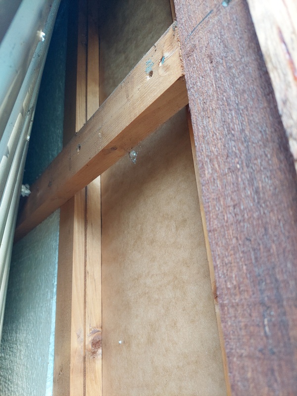

Afbeeldingslocatie: https://tweakers.net/i/QlHp82NF9i0DX84cljccUxUo_-4=/800x/filters:strip_icc():strip_exif()/f/image/pyKDIqUGJznu2tWHNheWLRBB.jpg?f=fotoalbum_large
Ik ga tussen de gordingen isoleren met Naturoll 032.
Ik vraag me af wat de beste aanpak qua regelwerk is. De afstand tussen de gordingen is 135cm. Kan dat met metalstud profiel (C60/27) in 1 keer overbrugd worden? Alternatief is een extra horizontale balk tussen de bestaande gordingen bevestigen en daarop 21x48 latten. De bekleding wordt gips (liefst 12,5mm ivm stoot-bestendigheid).
Vraag twee. Er zitten verticale latten van 18mm dik en 5cm breed tegen het dakbeschot aan (onderdeel van de stramit dakbedekking). Moet ik het isolatiemateriaal daar wegsnijden? Of zal ik minder dik isolatiemateriaal nemen en daar lucht laten zitten? De vraag stellen is 'm beantwoorden denk ik...
Vraag drie; er wordt in dit topic veel gesproken over Isover Vario XtraSafe maar dat is slecht verkrijgbaar in Nederland of erg duur. Zie ik een leverancier over het hoofd, of is er een alternatief wat wel goed beschikbaar is?

  1. Dat gaat makkelijk met C60/27 onder deze hoek.
  2. Qua isolatie weg snijden zou ik persoonlijk denk ik niet doen ik zou de isolatie plaatselijk gewoon iets indrukken.
  3. Weet ik niet.
[ Voor 11% gewijzigd door twain4me op 23-06-2024 22:42 ]
  • Franciesco
  • Laatst online: 22:28
@Mithrandir eens met @twain4me: zulke smalle en ondiepe strookjes wegsnijden is erg bewerkelijk en niet perse nodig: de glaswol drukt daar vanzelf iets in. Mocht het relatief gemakkelijk kunnen, dan zou je de verticale latten misschien beter kunnen weghalen.
De Isover XtraSafe kun je heel goed en relatief voordelig in Duitsland bestellen via b.v. onderstaande website. Deze verstuurd gratis naar Nederland. Denk ook aan tape (daar ook te bestellen) en eventuele andere benodigdheden.

@Mithrandir Hier ook metal stud gebruikt i.v.m. de - nog grotere - overbrugging. Wel 9,5mm gips gebruikt i.v.m. gewicht. Samen met Knauf 125mm dikke rollen, geeft het een stuk meer comfort.

Zojuist heb ik de boel even op gehaald om te zien wat de situatie is.
Op onderstaande foto is dit goed te zien.
Ik vraag mij alleen af of het bruine folie dampdicht is en ik de nieuwe isolatie hier voor kan plaatsen?
Ter info, het huis is gebouwd in 1970.
Kan iemand mij dit vertellen?

Timzhem schreef op maandag 24 juni 2024 @ 18:53:
Ik heb wat moeite om te zien waar ik tegenaan kijk.
En kijk ik van buiten naar binnen of andersom?
  • Timzhem
  • Registratie: December 2019
  • Laatst online: 25-06-2025
Seafarer schreef op maandag 24 juni 2024 @ 19:36:
Dit is van buiten naar binnen.
Achter het bruine "folie" zit de gipsplaat.
  • Seafarer
  • Laatst online: 23:46
Seafarer
XXX
Timzhem schreef op maandag 24 juni 2024 @ 20:48:
Op dat bruine staat negens text? Zodat je die kan googlen.
  • Timzhem
Seafarer schreef op maandag 24 juni 2024 @ 21:35:
Haha nee, helaas is het niet zo makkelijk >:)

Even een snelle vraag (met enige spoed :P ). Ons dak wordt momenteel vernieuwd: het huidige dak is 60+ jaar oud en aan vervanging toe. In het verleden is er reeds van binnenuit geïsoleerd met 12 cm PIR (R=5,45 W=0,022) tussen de kepers .
Het oude dak is er afgegaan en de huidige opbouw blijkt als volgt:
Afbeeldingslocatie: https://i.imgur.com/nEzXQHT.png
Dus: kepers met daartussen 12 cm PIR, dan zo'n 10 cm lucht, dan de panlatten met de pannen. Er bevindt zich géén folie.
De nieuwe situatie volgens offerte zou hetzelfde zijn, maar dan met een delta xx plus (sd=0,08) folie op de kepers en daar de panlatten met pannen op.
Afbeeldingslocatie: https://i.imgur.com/FY2YFYH.png
Is het 1) verstandig en 2) het geld waard om bovenop de PIR (en dus ook tussen de kepers) nog 8 a 10 cm glaswol toe te voegen? De voordelen die ik zie zijn minder geluid van de straat en minder warmte in de zomer op de zolder slaapkamer.
Waar ik niet zeker van ben is de vochthuishouding. Volgens Ubakus zou dat geen probleem moeten zijn maar ik vraag het hier toch even voor de zekerheid voor ik de dakdekker bel met het verzoek of dit nog mogelijk is.. :P

@Bobmeister weet je zeker dat die luchtlaag sterk geventileerd is met buitenlucht? Of is het een spouw met stilstaande lucht/niet geventileerd? Dat maakt wel wat uit voor de vochthuishouding.
  • Bobmeister
  • Laatst online: 05:36
Franciesco schreef op donderdag 27 juni 2024 @ 15:38:
Hier zie je de huidige situatie; linksonder de oude kepers, de groene kepers zijn daar nu tegenaan gemonteerd. de IKO PIR plaat zie je ook zitten. Het witte licht is de buitenlucht en het geheel is zo'n 12 cm hoog.
Ik zou dit als geventileerd beschouwen omdat de lucht daar onder de doek door kan vanuit de plek waar de dakgoot komt te hangen. Anderzijds, als dat netjes wordt dichtgewerkt dan is het wel weer stilstaande lucht. Hmm.
Ik twijfel toch vooral omdat het last minute is en ik niet zeker ben van de vochthuishouding. Het voordeel is vooral voor die paar warme dagen in de zomer (zoals vandaag).
Afbeeldingslocatie: https://i.imgur.com/ixK4k8Q.jpeg
  • Franciesco
@Bobmeister als het daar inderdaad sterk geventileerd is, dan zal dat de isolatiewaarde van de glaswol doen verminderen. Maar wellicht kun je het goed dichtmaken?
De enertherm MG is licht dampremmend (niet dampdicht zoals veel andere platen die een alu bekledingslaag hebben). Of dat genoeg is voor ook een laag glaswol zou je moeten kunnen zien in Ubakus. Dus misschien ook eens simuleren zonder ventilerende luchtspouw en de holle ruimte opgevuld met glaswol?
Dit zou wel een mooie kans kunnen zijn om de isolatiewaarde van het dak op te krikken van redelijk naar goed…
PS: ik ga er hierboven vanuit dat je inderdaad de MG variant hebt
  • Bobmeister
@Franciesco : Woeps, ik heb de enertherm met aan beide zijden een alu cachering. Die is dus volledig dampdicht. Als ik dat invoer zie ik geen vreemde bijwerkingen in Ubakus dus ik denk dat het kan. Lees op internet wel verschillende theorieën m.b.t. wel/geen luchtspouw. Theorie is dan ook één ding, een tweede is dat het een 100 jaar oud huis is en de balken (gordingen) altijd in contact hebben gestaan met lucht. De vraag is wat er gebeurt als je die blootstelling vermindert. Het gaat theoretisch niet helemaal weg omdat de glaswol dampopen is.
Morgen even overleggen met de dakdekker wat zij adviseren en wat er eventueel nog mogelijk is. Alternatieve optie is het achteraf volspuiten met iets als knauf supafil timber. Dat kost dan wel meer dan het nu volstoppen.. :| Dat is het nadeel van je dak laten doen i.p.v. het zelf doen. Bij dat laatste heb je de vrijheid om tussendoor extra te isoleren of bepaalde zaken nét wat beter aan te pakken. Nu ben ik afhankelijk van of de dakdekker zin (en tijd) heeft om extra omzet te draaien. :P
  • Mithrandir
  • Laatst online: 23-10 17:01
Mithrandir schreef op zondag 23 juni 2024 @ 21:19:
Ik heb de metalstud (U27/30 + C27/60) gekocht. Nu merk ik dat de gordingen toch wel aardig zijn doorgezakt. Zowel in de richting van het dakvlak (blauwe pijl, geen probleem nu), als haaks op het dakvlak (groene pijl, dit is het probleem).
Afbeeldingslocatie: https://tweakers.net/i/_UQ9pQAKrV9AlQ_k8EKRWDKGtLk=/800x/filters:strip_icc():strip_exif()/f/image/vtDNHXHFkkJhlHF4URtwIeDl.jpg?f=fotoalbum_large
Nu zie ik de volgende opties:
* doen alsof er niets aan de hand is en de metalstud ook laten doorbuigen (1,5cm a 2cm in het midden van 4m overspanning). Voordeel: minste werk. Nadeel: nieuwe plafond is niet recht.
* de balken aan twee kanten opdikken met een strook multiplex van 15cm breed waar de U27/30 profiel aan vast kan. Voordeel: solide. Nadeel: meer hout, minder isolatie, kosten, werk.
* een groter metalstud profiel (bv U50+C50) gebruiken zodat de metalstud deels kan uitsteken onder de balk waar hij niet zo is doorgezakt. Voordeel: relatief simpel. Nadeel: lastiger om isolatie passend te maken en ik moet 600 euro aan metalstud gaan omwisselen bij de Hornbach :|
* U50 profiel combineren met C27/60 profiel. Voordeel: hoef minder om te ruilen. Nadeel: Frankenstein constructie O-)
Zie ik nog een optie over het hoofd? Wat zouden jullie doen/adviseren?
[ Voor 19% gewijzigd door Mithrandir op 01-07-2024 23:28 ]

Franciesco schreef op donderdag 27 juni 2024 @ 18:17:
Het geheel zat de dag er na al vol met extra glaswol, 10 cm er bij. Rc waarde is daarmee van 3,5 naar 6,4 gegaan. :) Ben benieuwd of het ook gaat schelen qua temperatuur op warme zomerdagen (en geluid).
