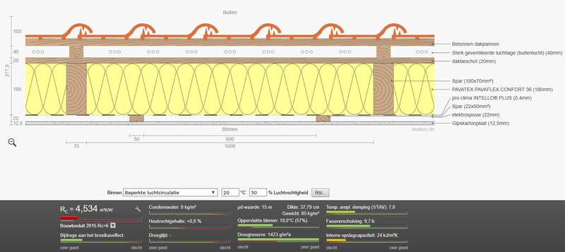

Het regelwerk dat ik van plan ben te plaatsen zijn de standaard panlatten (22x50). In een uitermate lange :X maar nauwkeurige video van de Duitse hornbach (pas op: er zitten zelfs enkele grapjes in :+ ) wordt er ook gebruik gemaakt van isolatie tussen het regelwerk. Isover heeft daar in Duitsland een aanbod voor (untersparrendämmung, verkrijgbaar als Isover UKF in verschillende diktes: 24-30-50-60mm). In Nederland is dit product niet verkrijgbaar maar het zet me aan het denken om onder de hanenbalken (dus de reguliere ruimtes) misschien ook het regelwerk te isoleren.
Heeft iemand hier wellicht ervaring mee? Ik zie voor het regelwerk met panlatten á 22x50 geen passende oplossing, wellicht dat een regelwerk van 50x50 (=netto 44x44) een mogelijkheid is en deze vullen met 40mm glaswol / evt steenwol? Bij (deze) klimaatfolie is het mogelijk om ook binnenlangs (gering) nog een isolatie te plaatsen.

@Laurences opvullen van regelwerk met een dunne laag isolatie kan inderdaad vaak. Pas geleden heb ik daar ook nog een voorbeeldsimulatie van gemaakt.
Minerale wol in 20mm is maar beperkt verkrijgbaar in Nederland voor zover ik weet. Al is het er wel zoals Isover Partywall (bedoeld als akoestische isolatie, maar isoleert ook thermisch). Als alternatief is er ook metisse (katoen) in 20mm te krijgen, en bijvoorbeeld Steico flex 036 (houtvezel) in 30mm.

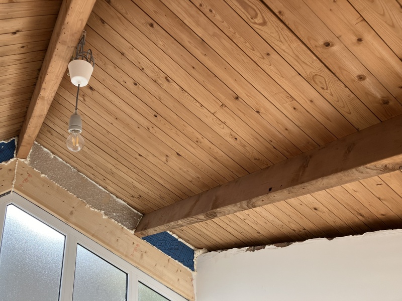

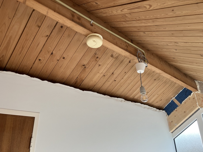

Ik ben van plan mijn schuine dak op de tweede verdieping te isoleren. Het gaat om een trapoverloop. In de huidige situatie kijk je zo tegen het dakbeschot aan. Vanuit buiten liggen er betonnen pannen, en is er geen folie gebruikt. Op basis van de vele positieve ervaringen en adviezen, wil ik graag houtvezel gebruiken als isolatiemateriaal. Qua folie ben ik van plan de Miofol Active te gebruiken, vooral op basis van beschikbaarheid bij de grotere webshops (het liefst bestel ik all benodigde materialen in een keer). De naden ga ik afplakken met de VAST-R spinvlies tape, en de aanhechtingen van de folie aan de muren ga ik vastzetten met de VAST-R butyl tape. Ik kom dan uit op de volgende opbouw in Ubakus:
Zie ik nog zaken over het hoofd? Nog andere tips? Alle input is welkom!

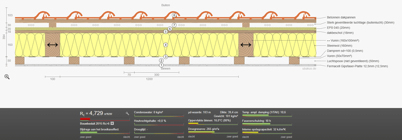

Ik heb in Ubakus hetvolgende uitgezet:
Afbeeldingslocatie: https://tweakers.net/i/k11WdxEHrFfPAFvd8DrazMV1Rp8=/800x/filters:strip_exif()/f/image/oatXBkSOWQnhz7pVZZnDlO05.png?f=fotoalbum_large
Ga ik dat spaanplaat echt opsluiten? Werkt de folie en tape en kit die je nodig hebt om alles af te sluiten echt nog 25+jaar? Of is dit vragen om problemen?

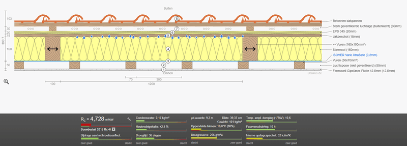

Ik kan de dampremmer nog vervangen voor Isover Xtra Safe:
Afbeeldingslocatie: https://tweakers.net/i/KEv7m09G7dsVWWL7N7MuNLoT4i8=/800x/filters:strip_exif()/f/image/J5EUwc7C25jf5HkgukyCZEy4.png?f=fotoalbum_large
Dan krijg ik wat vocht. Voordeel is dat het er ook weer uit kan. Met de sd=100 zit ieder doorgelekt druppeltje er voor zijn leven lang in.

De druppeltjes zien we misschien spannend uit, maar dat hoeft niet zo te zijn. Kan je ook van de rest een plaatje sturen?
Droogtijd, droogreserve e.d.?
Beide plaatjes zijn met een binnenklimaat van 17gr en 75%RV.
Buitenklimaat -5gr en 90%RV.

@Juppehup waarom is jouw zolder langdurig zo vochtig?
Zoals al door anderen opgemerkt is een paar centimeter eps (of pur) zonder folies bij lange na niet dampdicht. Er zijn geen vaste definities, maar tot 15á20m Sd/µd classificeer ik als licht dampremmend.
PS: Ubakus toont ook de µd waarde van onderdelen en de gehelde constructie.

Stratum schreef op zondag 2 november 2025 @ 11:52:
Beste Tweakers,
Ik heb al zeer veel geleerd van alle informatie in dit topic. Bedankt aan iedereen die hier aan heeft bijgedragen!
Dit is nu de situatie:
Dat ziet er als een prima opbouw uit.
Eventueel kun je overwegen om de gordingen iets op te dikken of afstandsschroeven gebruiken om nog wat extra isolatiemateriaal kwijt te kunnen. En zo nog een hogere isolatiewaarde te bereiken nu je toch bezig gaat.
Een dunne extra isolatielaag aanbrengen in de luchtspouw kan vaak ook, maar check dan van te voren of de gekozen klimaatfolie wel/geen luchtspouw aan de warme kant nodig heeft.
Is het dakbeschot overal goed wind- en waterdicht? Dit is van belang voordat je gaat naisoleren.
In hoeverre kun je de isolatie ook aanbrengen boven en ‘achter’ die muren? Want het dak loopt daar door?

Juppehup schreef op zondag 2 november 2025 @ 21:38:
Ik zit ontzettend op de wipstoel.
Wij wonen in dit huis uit 1974 nu zo'n 15 jaar en hebben nooit iets aan de zolder gedaan. Mijn dochter van 10 is toe aan een nieuwe kamer en wil dolgraag naar zolder.
We hebben in coronatijd alle pannen laten vervangen. Deze waren slecht en zorgden voor lekkage. Hierdoor zit er ook nog 1 slechte plek in het dakbeschot wat gerepareerd zal moeten worden.
Kortom: ik moet aan de gang. Gezien de vochtproblemen die we hebben gehad, wil ik sowieso heel de zolder leeg slopen. Dan kan ik alles wat nu achter plafonds e.d. zit ook eens inspecteren.
De hamvraag die rest, is: ga ik isoleren of niet?
Het is een spaanplaat dakbeschot en buitenop ligt 2cm piepschuim. Zo goed als dampdicht dus.
Wij stoken boven nooit. Ik heb geen actief ventilatiesysteem. Ventileren moeten we doen met de ramen (geen roosters, wel ventilatiestand op de kiepstand). Luchtvochtigheid is daarom ook altijd vrij hoog (15gr en 70% is vaker standaard dan uitzondering). Ik verwacht dat we op de zolderkamer ook niet zullen stoken, dus de 20gr 50% in Ubakus gaat niet helemaal op ben ik bang.
Wat is jullie visie hierop?
Wat zouden jullie doen? Wel isoleren? Niet isoleren? ...?
Ben ik te bang?
Als je niet gaat verwarmen zou ik je de moeite van het isoleren achterwege laten. Isoleren zorgt er in deze casus alleen maar voor dat het iets langer duurt voordat de buiten temperatuur de binnen temperatuur gaat benaderen. Maar als het eenmaal koud word buiten word het op korte termijn ook koud binnen.

  • Juppehup
  • Laatst online: 29-11 04:30
Gohf046 schreef op dinsdag 4 november 2025 @ 17:59:
Ja, mee eens. Echter, wanneer de zolder een slaap/speelkamer wordt, zal ik moeten gaan verwarmen daar. Nu is het daar veel te koud in de winter. Helpt meteen tegen de belabberde RV.

  • Juppehup
Even voor de goede orde: ik wíl ook graag isoleren hè. Ik zie daar echt wel het voordeel van in. Sowieso scheelt dat inderdaad op de stookkosten in het algemeen (beneden heeft er ook voordeel van zeg maar). En ik krijg er meer comfort door op de zonder zelf. Ik stook er nu niet, want ik kom er nooit. Bovendien kun je dan momenteel net zo goed een radiator buiten hangen want het is er ongeïsoleerd en zo lek als een mandje (tocht).
Daarnaast hoop ik meteen een ventilatiesysteem te kunnen aanleggen, zodat ik misschien eindelijk eens een fatsoenlijke RV krijg. Als de zolder toch een bouwplaats is, kan ik dat mooi meenemen.
Wat ik gewoon nog heel lastig vind, is het dubbelzijdig opsluiten van een dakbeschot van een type hout dat verpulvert wanneer het water ruikt.
Ga je echt voor volledig dampdichte folie SD 100+ of voor een klimaatfolie. En zo ja dan welke? Isover Xtra? Pro Clima Intelli X? Miofol?
Hoe dampdicht is nu echt die 50 jaar oude piepschuim laag?
En hoe interpreteert je nu die getallen van Ubakus? Is de soep wel echt zo heet? Las hier op het forum dat ze rekenen met 90 dagen aan de omstandigheden zoals ingevoerd (T en RV). Treedt dat wel op hier in NL?
Ik kan mijn isolatiekosten wel in een paar jaar terugverdiend hebben (niet dat dat me überhaupt boeit, het gaat me om het comfort, maar toch), maar als achter mn reet om mn dak verrot, ben ik toch minder blij.
Ik zal de knoop moeten doorhakken, maar dan moet ik er wel een goed gevoel bij hebben...
  • Franciesco
  • Laatst online: 20:59
Franciesco
@Juppehup zoals eerder genoemd is EPS zonder extra folies o.i.d. niet dampdicht. Dat was het niet toen het aangelegd werd en is het nu nog steeds niet.
EPS heeft een U-waarde die doorgaans beneden de 100 ligt. Voor een (theoretische) EPS laag van 10 cm dik is dat dan 100*0,10= Sd van 10m. Dat is licht dampremmend en bij lange na niet dampdicht waarvan je pas spreekt als de Sd minimaal 100m is, maar eigenlijk nog duidelijk meer.
De klimaatinstellingen van Ubakus worden toegepast over 90 dagen. Als je dus voor buiten -5 graden en 80% RLV instelt (de standaard waarde), dan wordt b.v. de hoeveelheid condenswater ook berekend over die 90 dagen. Gemiddeld -5 graden en 80% RLV over 90 dagen komt niet voor in Nederland. Dus die waardes kun je best iets hoger instellen. Zelfs 0 graden en 95% RLV over 90 dagen is al heel extreem in Nederland, maar je kunt beter iets veilig zitten.
Daarnaast niet direct panikeren als Ubakus een paar druppeltjes toont. Kijk naar het geheel van condenswater, houtvochtgehalte en de droogtijd. Als deze allemaal nog (ruim) in het groen liggen is er meestal weinig aan de hand. Ook de droogreserve is goed om mee te nemen.
Post de simulatie resultaten zodat we met je mee kunnen kijken.

Juppehup schreef op dinsdag 4 november 2025 @ 22:31:
Er zijn al een paar voorbeelden gegeven en dat je over de dampdichtheid jezelf niet te druk hoeft te maken.
Ik hoop dat je alsnog je gevoel kan bijstellen :Y
bij twijfel 9echt of vanuit de onderbuik) neem je klimaatfolie met een hoog bereik het kost je wat meer, maar dan weet je het zeker
standaard settings in de gratis versie van Ubakus zijn voor de nerlandse situatie idd een klein beetje overkill
en het gaat zoals @Franciesco ook zegt niet om druppeltjes maar om het totaalbeeld (met name de droogtijd) het idee is namelijk niet om condens te voorkomen maar om een balans te hebben tussen inkomend vocht (wat altijd wel een weg weet tevinden) en uitgaand vocht het verschil daar tussen is zeg maar de droogtijd en zolang die niet telang is zal hout niet rotten voordat het weer droog is dankzij een mooie zonnige dag.

  • XeNoBiTe
Franciesco schreef op vrijdag 7 november 2025 @ 15:21:
@XeNoBiTe heb je nog een paar meer foto's van die driehoek? Misschien ligt het aan mij, maar ik zie het niet goed op de foto hoe dit nu precies zit.
Denk dat het met deze foto’s beter is te zien. Het is dus de overgang, waarbij ik het dakbeschot (dat verder geen isolatie heeft aan buitenzijde) wel redelijk netjes heb kunnen bedekken. Daarna komt het overgangspunt naar het schuine isolatie van de dakkapel (120mm PIR). Als ik dat “driehoekje” van pak ‘m beet 150x100mm wil vullen dan is dat erg lastig. Bovendien zit daarboven dus al isolatie van de dakkapel. Wat is dus wijsheid…

XeNoBiTe schreef op zaterdag 8 november 2025 @ 09:25:
[Afbeelding][Afbeelding]
Ok, het is me duidelijk. Ik zou toch proberen dat driehoekje mee te pakken. Misschien lukt het om wat isolatiemateriaal aan de randen vast te nieten zodat dit voldoende blijft zitten totdat de folie er over heen komt? Daarbij niet door de gehele dikte nieten, maar het isolatiemateriaal een beetje opzij of lostrekken zodat je alleen een dun laagje aan het randje vastniet en de rest er weer overheen vouwt. Ik heb dat zelf zo wel eens gedaan met vlas en dat ging prima om dat materiaal op zijn plek te houden.

Ok, ik heb alles een beetje laten bezinken en geprobeerd het op een rijtje te zetten. Ik zit met een 2tal "grote" onzekerheden, te weten:
1) De werkelijke dampdichtheid van het 50jaar oude piepschuim aan de buitenzijde van het dak.
2) De luchtcondities van de zolderruimte na de verbouwing.
Qua opbouw wil ik glaswol/steenwol gebruiken, net zo dik als mijn gordingen. Daartegen folie. Dan dwarsover de gordingen en folie de rachels met daartegen de afwerking.
De keuze van de folie is ook nog een openstaand punt.
Ik heb de opbouw in Ubakus ingevoerd:
Afbeeldingslocatie: https://tweakers.net/i/yS3fB9i9CHGCXKlDeMgE2jmDU4o=/800x/filters:strip_exif()/f/image/C4EUqJcNfjxQjWUc1KDamkWG.png?f=fotoalbum_large
Vervolgens heb ik meerdere combinaties en varianten ingevoerd in Ubakus:
a) SD=0,4
b) SD=1,2
c) SD=2,4
Toelichting: 2,4 reken ik als worst case. 1,2 Als realistisch.
Waarden geschat op nummers die hier op het forum worden genoemd, Google en ChatGPT.
a) Ubakus standaard: 20/50 vs -5/80
b) Realistisch: 17/75 vs 0/85
c) Worst case: 15/80 vs -5/90
Momenteel zit de zolder veelal op het wordt case scenario. Wat de werkelijke condities worden na de verbouwing is nog een beetje de vraag, maar ik hoop toch wel dat de isolatie en toegevoegde ventilatie het meer richting het realistische en Ubakus scenario gaan trekken.
Qua folie zit ik nu op een klimaatfolie met een groot bereik.
Correct me if im wrong, maar een dampdichte folie resulteert in een dusdanig lage droogreserve dat je dit niet moet willen.
Ditzelfde geldt overigens voor een PIR met alu cachering, wanner ik deze tussen mijn gordingen zou aanbrengen.
Wanneer ik dit alles invoer en in een Excel stop, krijg ik het volgende:
https://docs.google.com/s...975522&rtpof=true&sd=true
Als ik al deze gegevens interpreteer, kom ik tot de volgende conclusies en vragen:
Conclusies
- Pro Clima Intello X Plus lijkt de meest veilige oplossing que folie
- Als ik alles netjes uitvoer en nauwkeurig werk, vallen mijn verwachtte problemen allemaal mee. Maw de de soep wordt niet zo heet gegeten als hij wordt opgediend. Jullie waren misschien al zo ver, maar ik nu eindelijk ook :w
Vragen
- De bereiken van de verschillende folies zijn ongeveer allemaal gelijk volgens mij. Toch krijg ik verschillen in uitkomsten in de verschillende situaties. Ik snap dat nog niet helemaal waar dat vandaan komt.
- Wat denken jullie uberhaupt van dit epistel en de uitkomsten?
- Kan ik de rachels gewoon over de folie heen nieten/schroeven? Is dat geen lek?

Juppehup schreef op zondag 9 november 2025 @ 09:23:
a) SD=0,4
b) SD=1,2
c) SD=2,4
Conclusies
Vragen
De verschillen tussen een Sd van 0,4 tot 2,4 zijn marginaal in dit hele verhaal en niets om je druk over te maken.
De worst case klimaatinstelling C die je noemt is in Nederland echt niet realistisch en kun je schrappen. Zoals gezegd past Ubakus die instellingen toe (als gemiddelde) voor 3 maanden. Optie B zie ik eerder gebeuren Mogelijk zelfs met een hogere RLV voor buiten) maar het lijkt me zinvol om de RLV op zolder naar beneden te brengen als 17 graden met 75% RLV vaak (langdurig) voorkomt.
Een klimaatfolie met een groot bereik is een veilige keuze, mits op de juiste manier geplaatst. Check altijd de instructies van de fabrikant.
Ubakus gaat uit van een perfecte plaatsing terwijl dat bij naisoleren lang niet altijd kan. Dat is een van de redenen dat dampdicht (bv naisoleren met pir+alu cachering) een risico vormt. Zeker wanneer de huidige opbouw van het dak mogelijk (sterk) dampremmend is: het lijkt in de simulatie goed te gaan, maar de praktijk kan weerbarstig zijn.
Een grote droogreserve is een pre.
Vanwaar de X versie van Pro Clima? Die versie biedt extra UV en weerbescherming en is niet nodig bij normaal naisolatie werk. Dan volstaat de reguliere Intello (Plus) prima.
De rachels kun je inderdaad monteren op de folie. De schroeven die hierbij door de folie gaan zijn geen probleem: door het hout en de draaiing van de schroeven zit dat goed dicht. Mocht je schroeven foutief geplaatst hebben en er weer uitdraaien, dan is het wel goed om dat stukje af te tapen.
Als je screenshots van Ubakus plaatst, plaats dan het geheel inclusief de simulatieresultaten. Liefst ook de pagina met de druppel (vochtigheid).

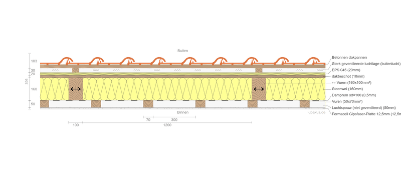

Ik lees in de laatste posts veel glaswol en/of klimaatfolie. Herkenbaar, want daar ben ik zelf ook mee bezig op het moment ;). Het gaat helaas langzaam, steeds een dag per week. Toen ik met de Ubakus simulaties bezig was zag ik dat de luchtvochtigheid bij het gebruik van klimaatfolies wel hoger is dan bij dampremmende / dampdichte folies. Zie hieronder een voorbeeld van mijn eigen opbouw en vervolgens 2 vochtigheidsdiagrammen (1=klimaatfolie, 2 dampdichte folie). Zeker bij de vochtige ruimtes zoals de badkamer daarom wel dampdichte folie plaatsen.
Ik vroeg mij echter nog af: uitgaande van de standaard Ubakus condities (-5 graden, 80% RV) -> glaswol presteert minder bij vochtige omstandigheden, zou een dampremmende/dichte folie niet beter zijn om dit te bevorderen? Mits luchtdicht aangebracht, al is dat met een dampopen koude zijde wel minder kritisch.

Onderstaand wat screenshots van Intello, Intello X Plus in de Xtrasafe. Heb alleen de folie veranderd per berekening.
Afbeeldingslocatie: https://tweakers.net/i/kdIBTFe03BIGnkRrnAShnsvSRUo=/800x/filters:strip_exif()/f/image/YeGF9wkkhOvBaZVra7LMc5sM.png?f=fotoalbum_large
Afbeeldingslocatie: https://tweakers.net/i/5XRhFCN1V_ZVnAqoWCg9Y4kIrLY=/800x/filters:strip_exif()/f/image/qlh2d91nteWUou4OqXNlOqte.png?f=fotoalbum_large
Bovenstaand 2x screenshot van de Intello X Plus.
Afbeeldingslocatie: https://tweakers.net/i/FkoCFO-gV0NsFc4Wur8Av2xZjS4=/800x/filters:strip_exif()/f/image/HVtwSHdoM0GP056qFpSkrjgT.png?f=fotoalbum_large
Afbeeldingslocatie: https://tweakers.net/i/moPVzAUI9E1oQk-arah9q5LnNac=/800x/filters:strip_exif()/f/image/1jPOBBvxRQK3FxbFNqHdBOom.png?f=fotoalbum_large
Bovenstaand 2x screenshot van de Intello.
Afbeeldingslocatie: https://tweakers.net/i/vnDjCFW-qv9-SiQ7VbY05BgPDDI=/800x/filters:strip_exif()/f/image/WC6svbQJHcwU0JKShfSKFYo2.png?f=fotoalbum_large
Afbeeldingslocatie: https://tweakers.net/i/kCAFpF3rqD-w_kKmbi7eL5xCeqI=/800x/filters:strip_exif()/f/image/4jLqs0isUeo19510vrCu9ex7.png?f=fotoalbum_large
Bovenstaand 2x screenshot van de Isover Xtrasafe.
Met de Intello X PLus blijf ik dus om de één of andere reden in het geel. Dus mega-worst case en dan niet in het rood, niet in het oranje, maar geel. Daar wordt ik wel blij van zeg maar.
In de screenshots zie je ook dat er voor de Intello met een SD waarde van 4.3 wordt gerekend en bij de Intello X Plus met een SD waarde van 10.24.
Invoeren in Ubakus kan niet, want het is variabel, maar blijbaar kiest hij wel andere waarden terwijl beide folies 0.25-25m zijn.
Idem geldt eigenlijk voor de Xtrasafe; daar staat weer een andere waarde.
De Tyvek AirGuard Smart lijkt me ook nog een kandidaat, maar die staat niet in Ubakus en blijkbaar kun je die curve dus niet programmeren(?)
  • Franciesco
Franciesco
@Juppehup Ik zie het ja, maar ik heb geen verklaring voor de verschillen tussen de Intello Plus en de Intello X Plus. De specificaties die ik gezien heb zijn gelijk voor de (variabele) dampweerstand.
Maar los hiervan: waarom blijf je van die onrealistische klimaatinstellingen voor buiten hanteren? -5 graden en 90% rlv over 90 dagen gemiddeld?
Idem voor binnen? Als dat binnenklimaat realistisch zou zijn (15 graden en 80% rlv als gemiddelde over 90 dagen), dan is geen enkele klimaatfolie geschikt. Maar moet je naar een dampdicht folie gaan kijken.

Laurences schreef op maandag 10 november 2025 @ 15:20:
[Afbeelding]1[Afbeelding]2[Afbeelding]
Voor zover ik weet speelt de afname van de isolatiewaarde bij glaswol voornamelijk als de luchtvochtigheid tot condensatie leidt en deze niet op korte termijn kan verdampen. De "luchtkamers" zijn dan gevuld met water.
Bij een goed ontwerp en uitvoering zou dit niet moeten gebeuren,
Overigens is dit een voordeel bij een natuurlijk materiaal als houtvezel en vlas: daar speelt een afname in isolatiewaarde bij vochtig worden veel minder omdat het materiaal zelf vocht kan opnemen en weer afstaan. Dit in tegenstelling tot glaswol wat geen vocht kan opnemen.

  • Laurences
  • Registratie: Augustus 2016
  • Laatst online: 29-11 16:30
Franciesco schreef op dinsdag 11 november 2025 @ 12:58:
Kun je hiermee concluderen dat klimaatfolie voor de opbouw alsnog een betere keuze is dan een dampremmende/dampdichte folie (die de RV wat lager houden)?
Het lijkt me niet logisch dat condensatie zou optreden gezien de inputs: -5 & 85% over 90 dagen zal niet gauw voorkomen + het condensatie punt ligt niét in de isolatie dus het zou er droog moeten blijven.
Het risico van dampdichte folie met een kleine perforatie geeft m.i. een grotere kans op condensatie, gezien er door dampdruk dan liters vocht zouden kunnen verdwijnen door een gaatje (aldus Pro Clima).
Of toch beter dampdicht? :S Het plaatje zonder de vochtgrafiek geeft een mooi schoon ‘groen’ plaatje.
Afbeeldingslocatie: https://tweakers.net/i/tJfbTO0rvUc5MHUlvjM-JJnae0E=/800x/filters:strip_exif()/f/image/8jIPKcORKDpk1Cd795YswG3s.png?f=fotoalbum_large
[ Voor 13% gewijzigd door Laurences op 11-11-2025 14:38 ]

  • Franciesco
Franciesco
Laurences schreef op dinsdag 11 november 2025 @ 14:37:
Elke opbouwmethode heeft zijn voor- en nadelen. C.q. het blijft een compromis/ een afweging tussen de verschillende eigenschappen. Maar wat mij betreft heeft m.u.v. natte ruimtes een klimaatfolie de voorkeur boven dampdicht. Al kan, zoals vaker genoemd, een licht dampremmende folie vaak ook als de koude kant dampopen is.

Ik hoop dat iemand hier eens over mee wil denken.. Ik heb een soort erker in mijn woning en heb al enige tijd de gedachte deze na te isoleren, omdat de warmtecamera (en ja gewoon voelen kan ook haha) erop wijst dat er niks of nauwelijks isolatie in de zijkanten zit. Het is op gevoel ook niet dik, meer een multiplex plaat oid en dan van buiten met zink afgewerkt. Zie de volgende plaatjes (van binnen en buiten):
Afbeeldingslocatie: https://tweakers.net/i/XXggb28d49TkyOxWbaRI-hCmTck=/x800/filters:strip_icc():strip_exif()/f/image/TydEOj64ZvpKIuOKMRHR9mhI.jpg?f=fotoalbum_large
Afbeeldingslocatie: https://tweakers.net/i/jF2TS9DnrRrUpAhaRHsi2_H4TOY=/800x/filters:strip_icc():strip_exif()/f/image/KCnoNlsh98tMAITmz1f4QIOr.jpg?f=fotoalbum_large
Ik twijfel, want ik wil én niet te veel ruimte aan de binnenkant verliezen, én geen vochtproblemen krijgen. Dus van de ene kant denk ik: glaswol en klimaatfolie en dan gips. Problemen die ik zie is lage isolatiewaarde als ik er 5-6cm van heb + isolatieverlies en koudebrug doordat ik een houten frame moet maken. Dus van de andere kant denk ik PIR en dan gips.. PIR is alleen natuurlijk niet zo best in het doorlaten van vocht, dus ik weet niet zo goed wat ik hier mee moet. Simuleren zou ik graag willen maar dat is heel lastig te doen met dit soort specifieke dingetjes heb ik gemerkt.
Er komt over een paar weken een nieuw kozijn in met triple glas dus dat is ook de mogelijkheid om het dan beter te isoleren leek me.
9800X3D - RX 9700XT

  • elektriekert
  • Laatst online: 00:05
Kuusj schreef op dinsdag 11 november 2025 @ 16:22:
Wij hadden ook zo'n soort erker wat toch meer een dakkapelletje is.
Omdat we kunststofkozijnen hebben genomen die in dit geval in het bestaand kozijn zijn geplaatst (dragende constructie) was er nog minder ruimte om te isoleren omdat de draaikiep ramen naar binnen opengaan.
Hier was het planken (dakbeschot) en daar zink tegenaan. Omdat de buitenkant dampopen is heb ik voor PIR gekozen met dubbele alucachering.
De PIR platen heb ik vastgekit met van die watervaste PU lijmuit een kitkoker en nog 3 schroeven op 1,2m2 ongeveer. Daar tegen heb ik gipsplaten met Soudal bouwlijm vastgezet (pur bouwlijm). We hebben nu respectievelijk 4 en 5 cm PIR en volgens Ubakus scheelt dat veel met de binnentemperatuur op het oppervlak.
In de winter werd het oppervlak een graad op 7 met vorst. Daar condenseerde dan ook al het vocht.

  • Kuusj
  • Laatst online: 28-11 19:45
Kuusj
Ofwel varken in 't Limburgs
elektriekert schreef op dinsdag 11 november 2025 @ 17:22:
Mooi voorbeeld! Dank. Ik heb gelukkig al een kunststof kozijn momenteel dus qua ruimte verlies ik niet veel. Heb aan weerskanten ongeveer 10cm ruimte over dus als ik wil kan ik +-8cm PIR plaatsen.

Ik heb de statistieken er nog eens op nageslagen: ik heb een RV en T sensor buiten hangen, gekoppeld aan Homey. Deze logt automatisch tot 2 jaar terug. Ik heb eens de rolling minimal average van de temperatuur opgezocht en de rolling maximum average van de RV. Beide rolling over 90 dagen.
Conclusie: Tmin=6,5gr RVmax=83,3%.
Data is van 1 winter (2023/2024).
De RV is eigenlijk nog best hoog voor de winter toch?
Misschien geeft dit wat houvast voor waarden in Ubakus....
