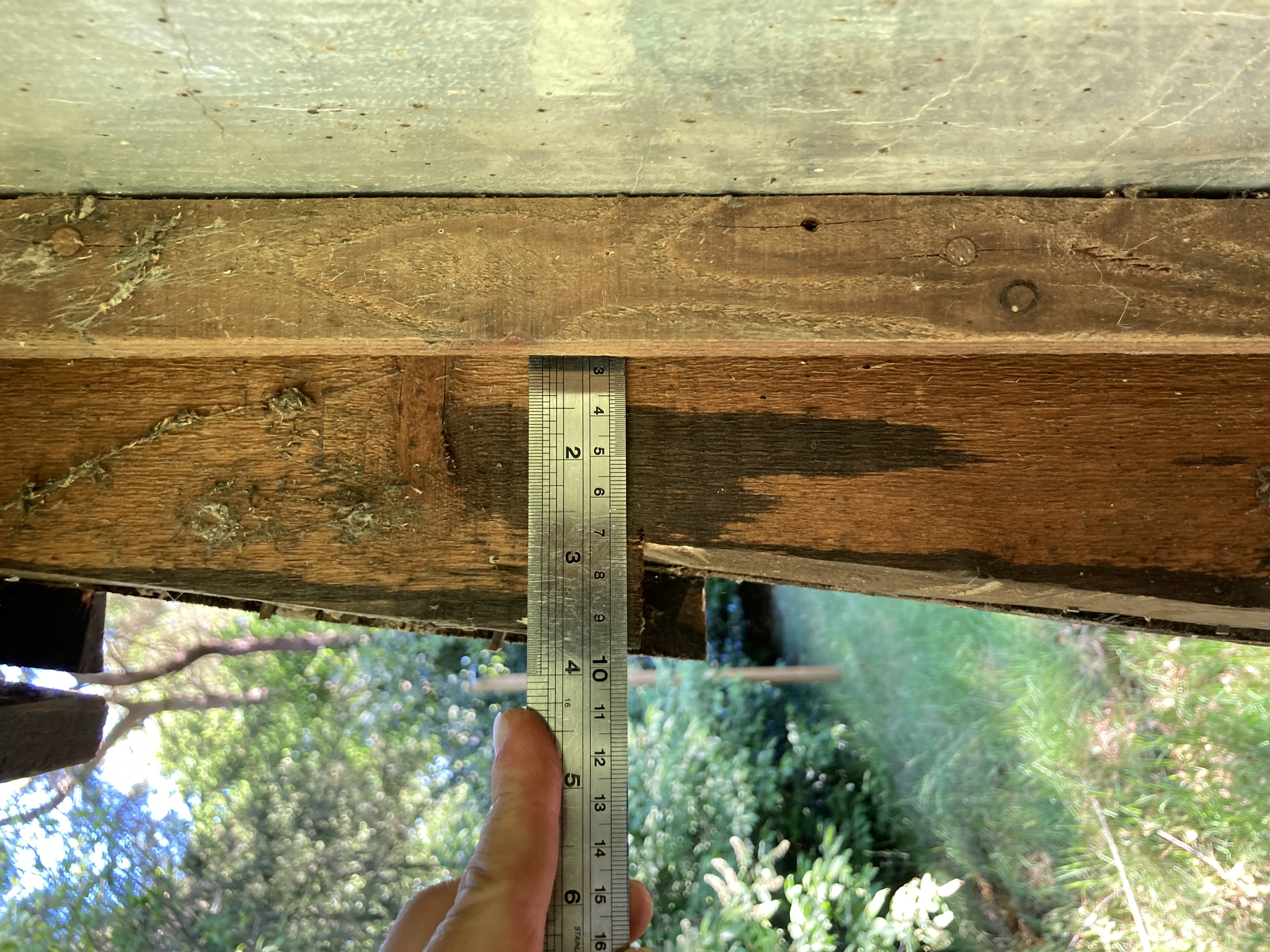

Dat is 21x48. De constructie hangt op de stalen balk, maar leunt ook op de 18x94 planken.
De isolatie loopt straks door tot in de nok, zo is er nog wat ruimte over voor electra en ventilatie in het plafond.
Er komt nog folie, rachels en gipsplaat overheen inderdaad.

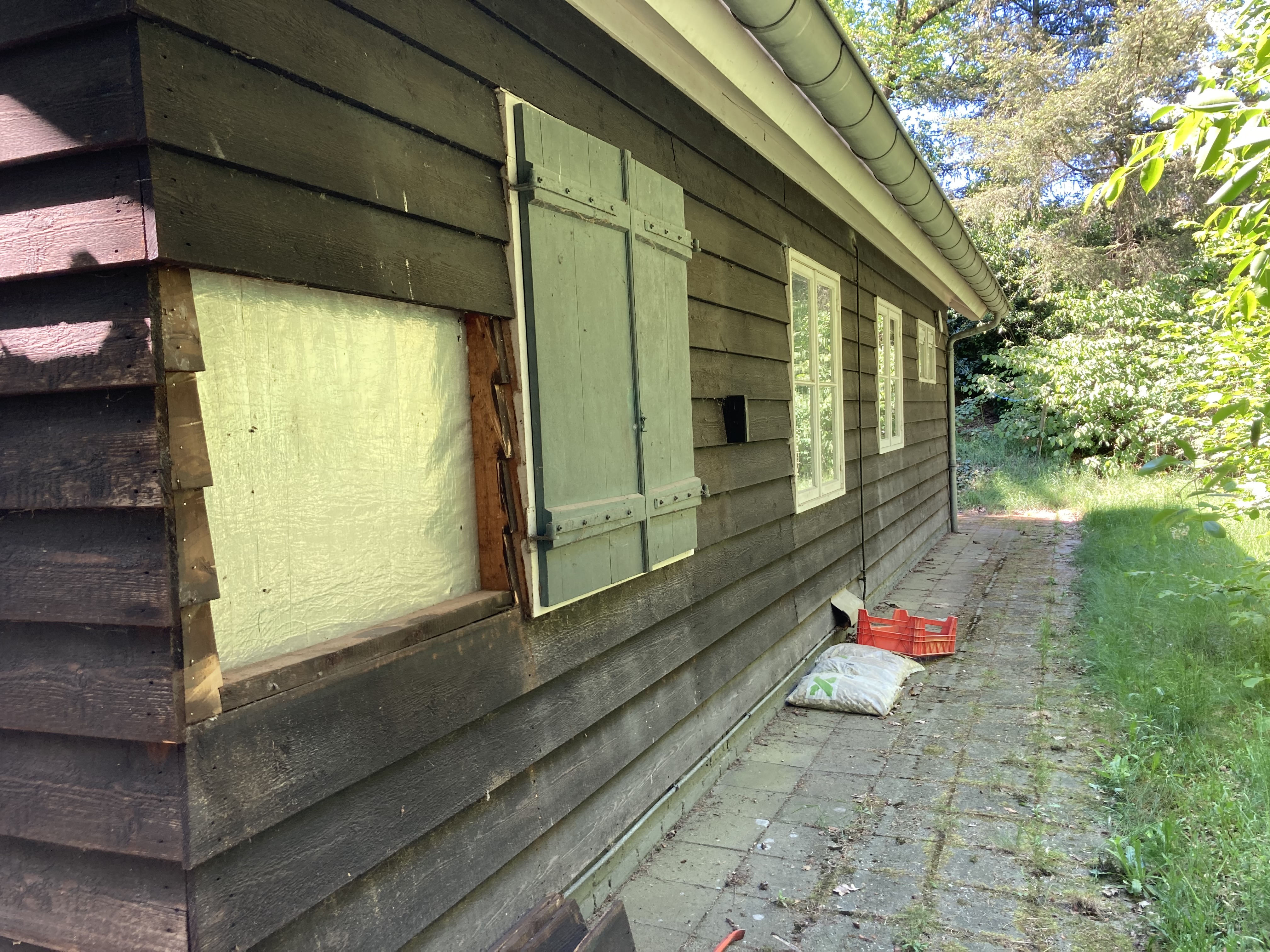

*knip*
Ik moet nog steeds een klein hoekje isoleren maar mijn folie is op.. je kan alleen hele rollen kopen maar dat is natuurlijk veel te veel :(

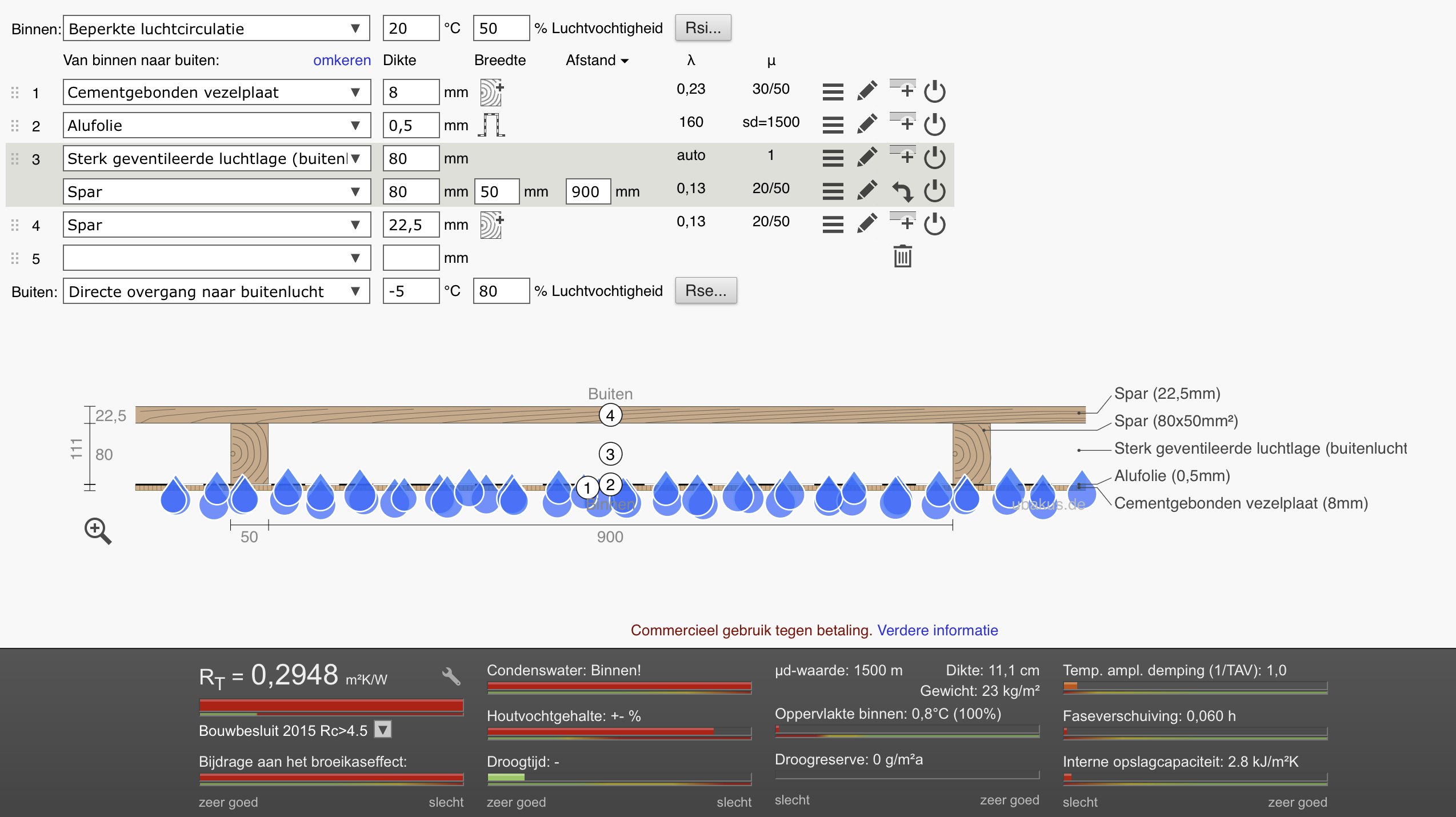

Ik heb een schuur uit ca 1930 zonder spouw (steens muren). Er zit een verdieping in (houten balklaag/vloer) en onbeschoten kap. De bg vloer is reeds vervangen (was slechts enkele cms beton), dwz uitgegraven en opnieuw gestort. De vloer is nu lager dan peil buiten (binnen is ca 20-30cm lager dan buiten). Opbouw vloer is zandgrond, folie, pir 7cm, ~10cm gewapend beton. De folie komt (nu nog) ca 100cm langs de muren omhoog. Die kan nog afgesneden worden uiteraard.
Achter dat folie hoopt nu vocht op, zelfs met huidige droge weer, vermoedelijk vanuit buiten omdat het lager dan buitenpeil is.
Isoleren aan buitenzijde (boven of ondergrondse) is geen optie. Ik wil graag de binnenkant isoleren met voorzetwanden. Boven (kantoor) wordt tzt gestookt met airco, rest niet of nauwelijks. De kap wil ik aan binnenzijde isoleren met folie, pir platen en afwerken met hout of gips, dat lukt.
De wanden aan binnenzijde vind ik lastig ivm vocht. Ik zie een aantal opties:
- Pirplaten en (ruime/veel) ventilatieopeningen maken in de buitenmuur. Opbouw binnen-buiten zou dan gips, houtplaat, pir, optioneel dampdichtefolie (verbinden aan bestaande folie vanuit vloer), steensmuur met ventilatieopeningen zijn. Boven is het niet meer vochtig, maar vraag is of dit voldoende is voor de balklaag vd verdieping.
- Of voor een dampopen materiaal (bv steicoflex) zodat het vocht binnen/buiten weg kan.
Ik neig naar het eerste, vooral omdat ik dit in woonhuis ook zo gedaan heb - maar daar waren de muren allemaal droog en bovengronds.
- Of nog heel wat anders..
Iemand advies of ervaring?

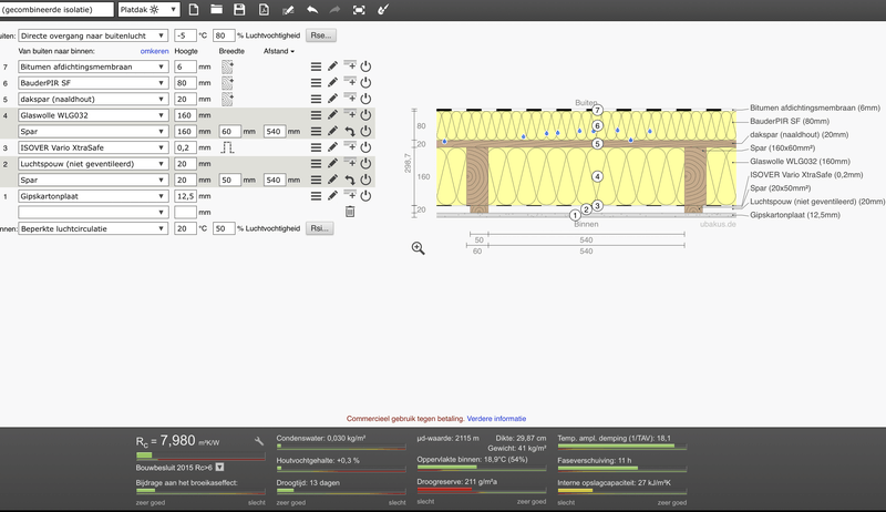

Sinds vorig jaar zomer ben ik aan het inlezen & doorspitten op de materie: isoleren. Jullie reacties, keuzes en overwegingen: ik neem ze allemaal mee. Ook met @Franciesco zeer veel (waardevolle!) ruggespraak gehad en heeft ons kennis laten maken met biobased (ook ivm de extra voordelen hiervan, later meer). We wonen momenteel in Duitsland en als ik daar de youtube infotainment tot me neem wordt er bij renovatie eigenlijk uitsluitend geadviseerd om dampopen te isoleren. Dus er ging bij ons een streep door PIR en de keuze voor houtvezel werd gemaakt. Wellicht gingen we daarin te snel om onze keuze te maken?
We overwogen ook nog een tijd om minerale wol 32. Maar deze video wees ons op de geringe capillaire werking en mogelijke vochtproblemen tot gevolg. Ik licht het hieronder graag even toe en ben benieuwd of jullie het nog anders zouden doen.
Wij gaan een woonboerderij grondig renoveren. Op het dak zit nu asbest dakbeschot en dit wordt verwijderd. Omdat de bestaande daksparren daarna uitgevlakt moeten worden (en een aantal stuks moet worden vervangen) hebben we besloten dat het hele dak vernieuwd gaat worden. We denken dat dit ook in de werkzaamheden daarna veel tijd gaat besparen. Ik heb de aannemer gevraagd wat foto's toe te sturen om een beeld te krijgen hoe dit gedaan wordt. Zie deze hieronder in de post. Er wordt een nieuwe sporenkap gerealiseerd (38x245 sporen). In het dak in het voorbeeld is er gebruik gemaakt van dakplaten, wij zouden dus momenteel de keuze maken om die niet toe te passen maar te isoleren tussen de sporen. De constructie is echter hetzelfde.
Momenteel hebben wij de volgende oplossing voor ogen
Voorzetwanden
Afbeeldingslocatie: https://tweakers.net/i/lJle4QzfLWskV9v-S4kRB3_38Gs=/800x/filters:strip_exif()/f/image/yfA2rOtYihz1ehZOGpkCj3cL.png?f=fotoalbum_large
Dak (ik krijg het hier nog niet helemaal voor elkaar met het houtvochtgehalte, dit lijkt uit het gekozen dakbeschot te komen. Bv: geen dakbeschot = 0 probleem houtvochtgehalte. Tips wat betreft materiaal keuze?)
Afbeeldingslocatie: https://tweakers.net/i/33hvjIf7Va4aQdGbjLK4bLw-0Ws=/800x/filters:strip_exif()/f/image/EpPCinFthn2kWAxdaYqFwd47.png?f=fotoalbum_large
Omdat het hier een nieuw dak betreft is het wel jammer om geen 'warm dak' te creëren door buitenlangs te gaan. Daar twijfelen dus ook nog wel een beetje over. We hebben gekeken naar de oplossing om houtvezel dakplaten te gebruiken als dakbeschot, deze zijn echter wel erg kostbaar. Ergens voelt het als een prettig idee om hier regulier dakbeschot/plaatmateriaal op te plaatsen omdat dit ook voor een constructief sterkere kap zorgt, of sla ik hierin door? Zouden jullie gaan voor een andere opbouw?
Biobased / houtvezelisolatie
Voordelen: groot capillair vermogen (= geringere kans op vochtproblemen bij folie beschadigingen), hoge faseverschuiving door de grote warmteopslagcapaciteit (= zomers comfort) en tevens akoestische isolatie.
Nadelen: duurder, maar met subsidie is met name houtvezelisolatie niet duurder dan minerale wol. Brandbaarheid (klasse E). Dikkere opbouw benodigd om tot gewenste isolatie waardes te komen. Ik lees met name over de brandbaarheid ervan eigenlijk bar weinig bij de overwegingen (zowel in dit forum als online). Komt dit omdat de consensus is: het zit achter gipskarton dus het is wel prima?
Direct ook nog even een restvraag. De wanden hebben we nu dampopen (+ klimaatfolie) met houtvezelplaten in gedachten, het kost ruimte maar het zou comfort en rust moeten opleveren (geluid, geringere kans op vochtproblemen, zomerwarmte). Die concessie willen we wel doen. Echter het 'vochtprobleem' bij het toepassen van dampdicht isolatie zoals je deze veel ziet met ALU cachering PIR platen, daar wordt vaak gewaarschuwd: zorg dat iéder naadje dicht is want vocht vind zijn weg daar de constructie in (convectie). Ik wil mij hier nog even hardop afvragen: indien er tevens mechanische ventilatie wordt toegebracht in alle ruimtes, hoe groot is dit potentiële probleem dan nog? En zou je daarmee kunnen combineren: dampopen + klimaatfolie in de wanden en dampdicht in de kap? Daarmee zouden we bijv. de keuze kunnen maken om voor dakplaten te gaan op het dak (= geen koudebruggen van de sporen). Immers, alles nieuwbouw wordt ook dampremmend/dampdicht gebouwd en het meeste dat ik online in verbouwvideos en blogs voorbij zie komen is PIR.
Hartelijk dank, ik realiseer met dat dit veel informatie is en ook verschillende vragen betreft. Ik ben er benieuwd naar jullie keuze hoe het dak het beste te realiseren.

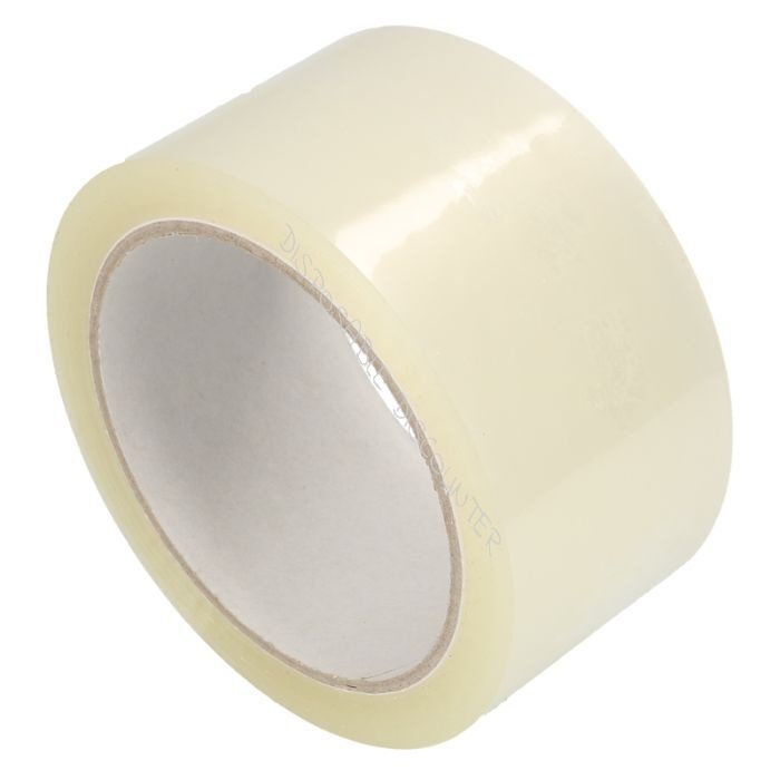

Waarom zou ik klimaatfolie niet gewoon aftapen met simpele doorzichtige (goedkope) tape?
Afbeeldingslocatie: https://tweakers.net/i/CNJViP2A_Cg60BFoxw6Z7b9qEA0=/fit-in/4920x3264/filters:max_bytes(3145728):no_upscale():strip_icc():strip_exif()/f/image/Gm3sGNqn5tkV6ttpaBQNUrg4.jpg?f=user_large
Nadat ik mijn isolatie heb geplaatst, de folie heb bevestigd en getaped dan zullen er direct gipsplaten op bevestigd worden met schroeven. Waarom zou ik dan dure tape gebruiken a €30/stuk ipv €2?
De tape zal de folie plaatselijk "afdichten", maar dat is toch zo minimaal dat het geen gevolg zal hebben?

Wil je dat het over 20 jaar nog vastzit? Dan dure tape.

‘Dure’ tape is voor minimaal 50 jaar. De zwitserse fabrikant rept zelf over 70 jaar. Bij een huis hoort alles minimaal 50 jaar te staan.
Ik kom wel eens ducktape tegen dat verouderd zeer snel. Deze doorzichtige tape zal gewoon in 10 jaar niks meer doen.

De meeste goede tape heeft ook een wapening zodat het niet direct stuk gaat als er spanning op komt te staan. bv door het werken van materialen of omdat er een wijizging is (denk bv aan een dakdoorvoer)

@Laurences ;
Ik zit binnenkort in een zelfde 'soort' situatie; renoveren van een vrijstaande villa met volle steense muren (30cm dik), waarbij we niet aan de buitenkant kunnen isoleren (want beschermd blablabla), en aan de binnenkant het vocht vraagstuk het belangrijkst gaat zijn.
Een paar vragen/opmerkingen over jouw post:
- In je voorzetwand gebruik je zowel klimaatfolie als OSB plaat. M.i. is de OSB/3 zo-goed-als dampdicht en verlies je hiermee het damp-open idee (wat erg belangrijk is i.v.m. de vochthuishouding). Voor de stevigheid achter gipsplaat is het dan weer wel handig. Overweeg gipsvezelplaat waarbij je gips (dampopen) en de sterkte van OSB combineert in één plaat.
- In mijn onderzoek tot dusver kom ik meestal tot de conclusie dat een klimaatfolie bij iets als steico of een ander houtvezel-merk, niet nodig is en juist belemmerend kan werken. Door de houtvezel(plaat) direct met leemstuc af te werken, krijg je juist een goed effect qua vochtregulatie.
- Wat betreft dakbeschot: waar vind jij dakplaten met houtvezel?
- Zelfde vraagstuk hier: kan ik een dak dampdicht isoleren terwijl de rest van de woning damp-open is. Ik denk, dat als je het van buitenaf doet (warm dak), dat het geen probleem is. Je houten binnenwerk is dan namelijk prima in staat om van binnenuit vocht kwijt te raken. Bovendien is het van buitenaf één geheel waar geen vocht doorkomt (PIR+alu afplak+onderdak).
- Een tweede optie is, waarbij je een hoge RD waarde haalt maar ook de voordelen van faseverschuiving en dergelijke; isoleer van binnen tussen je balken met PIR, vlak je balken wat hoger uit en leg daar 10-12-16 cm steenwol tussen en plaats dan je onderdak.
- Ik vraag mij ook wel eens af hoe groot het probleem nu eigenlijk is. Isoleer je een huis helemaal dicht (zonder ventilatie), is het een serieus probleem. Voeg je in datzelfde huis een (gestuurde) ventilatie type D toe, is het probleem al een stuk minder. Stem je alles op elkaar af dan mag je best links of rechts ergens een sub-optimale oplossing kiezen, mits je (volle) muren niet vol trekken met opstijgend vocht ..
Wat ik in jouw (en binnenkort mijn) geval zou doen: sowieso nieuwe dakstructuur neerzetten, en dan de (prijs)keuze maken tussen enkel een dikke laag PIR (dampdicht) vs een nog dikkere laag houtvezel maken, en bepalen a.d.h.v. budget. Ga je de zolder verdieping veel gebruiken zou ik eerder voor een dak met hoge faseverschuiving kiezen. Ga je het enkel als opslag gebruiken zou ik dat niet doen.

Ik wil dit jaar een groot deel (75%) van mijn gevel isoleren! Op driekwart van mijn gevel zitten (horizontaal) planken gepotdekseld. Houten woning uit de jaren 50 met bijzonder weinig (lees: geen) isolatie en wat afwijkende maten; zo is niet de standaard 60 centimeter tussen alle verticale balken gehouden.
Uitgangspunten:
1. Ik wil eigenlijk over 10-15 jaar de woning herbouwen, dus het hoeft geen 100 jaar mee te gaan; ik doe wat financiëel voordelig uitkomt/besparing oplevert binnen 10 jaar, comfort verhoging is mooi meegenomen:
2. Ik doe het zelf;
2. Ik wil de gevelbekleding hergebruiken, niet vervangen (dat zou 't een veelvoud duurder maken);
3. Ik hoef dus niet voor nieuwbouw isolatie waardes te gaan.
Ik zoek dus eigenlijk naar de beste 'bang for your buck'
Berekening huidige isolatie:
Afbeeldingslocatie: https://www.imgdumper.nl/uploads9/68349f1923886/68349f1915c46-Huidige_situatie.png
Volgens het energieadvies heeft mijn gevel 0,35 m²K/W dus dit komt redelijk overeen. Voorstel in energieadvies was om 90 mm isovlas toe te passen (Rc 2,5).
Nu heb ik de gevel eens een stukje losgemaakt om na te meten, en ik kan maar maximaal 70 mm kwijt zonder verdere aanpassing:
Afbeeldingslocatie: https://www.imgdumper.nl/uploads9/6834a2ce8215d/6834a2cda3ea5-IMG_3273.jpeg
Afbeeldingslocatie: https://www.imgdumper.nl/uploads9/6834a05fcb805/6834a05faa4d2-IMG_3277.jpeg
Die benodigde aanpassing is om de verticale balken overal wat dikker te maken. Maar, zoals te ien op de foto zijn ze schuin ingezaagd voor de horizontale gevelbekleding, dus het worden 386 losse stukjes...
Maar ik hoop daarmee wel overal 20 - 30mm toe te voegen. Bij de raamkozijnen en op de hoeken kan ik wat hoekprofielen toevoegen voor de afwerking, is mijn idee.
Met 90mm isovlas kom ik dan uit op deze berekening:
Afbeeldingslocatie: https://www.imgdumper.nl/uploads9/6834a0c620001/6834a0c611488-Energieadvies.png
Alleen ik keek even verder en met 30 mm verdikking + steenwol toepassen kan ik een 20% betere R-waarde te halen. Steenwol lijkt me ook wat makkelijker verwerken in de beschikbare ruimte (en geeft misschien meer akoestische isolatie, comfortverhogend) en is goedkoper.
Afbeeldingslocatie: https://www.imgdumper.nl/uploads9/6834a0de040a9/6834a0ddef0c6-Nieuwe_situatie.png
Ik zit met een paar vragen:
1. Met welke houtsoort kan ik de verticale balken het beste mee dikker maken? Ze zijn 40mm breed. 40x20 of 40x30 is geen standaardmaat; een paar mm afwijking is OK. Volgens mij moet ik vurenhout absoluut vermijden omdat het om de buitengevel gaat, al heb ik voor ogen om lange RVS schroeven (90mm) te gebruiken zodat die door de plank (22mm) en de 'verdikking' (30mm) gaat en dan nog 40 mm in de balk zelf schroeft, dus die verdikkingen lijken me niet heel belangrijk voor de constructie.
2. Is klimaatfolie (spinvlies?) 'flexibel' genoeg om op de schuine inkepingen te nieten, alvorens ik de gevelbekleding er weer op schroef?
Zie ik nog iets over het hoofd?
Overigens, met 70mm steenwol (dus zonder aanpassingen) kom ik maar op 2,16 m²K/W uit bij Ubakus. Scheelt wat kosten en tijd (90 strekkende meter/386 stukjes om de verticale balken te verdikken) maar het voelt toch als veel 'verlies'.
  • Franciesco
  • Laatst online: 21:53
@Vincm bij een gevel met houten bekleding wordt over het algemeen aangeraden om een geventileerde spouw achter de bekleding toe te passen. Op het moment dat je gaat isoleren verlies je die spouw min of meer wat de levensduur van de gevelbekleding niet ten goede zal komen (het moet nog 10-15 jaar mee las ik). Het alleen opdikken van de balken en daar dan de gevelbekleding weer tegenaan zetten lijkt mij dan ook geen goed idee.
Voor jouw situatie zat ik te denken aan:
  • Een licht dampremmende folie of evt klimaatfolie (let op dat sommige een spouw nodig hebben!) aan de warme zijde.
  • Isovlas 90mm aanbrengen tussen de staanders. Isovlas is flexibel: 20mm indrukken kan prima. Met niet te zware/compacte glaswol kan dat ook. En als ik het goed gezien heb is 90mm dikte voldoende om de grotere diepte volledig op te vullen? Gemiddeld heb je dan (als het ware) 80mm isolatiemateriaal. Acceptabel?
  • Spinvliesfolie (waterkerend, dampopen) aanbrengen aan de koude kant. De folies die ik ken zijn niet zo flexibel c.q. hebben niet voldoende rek om die verspringingen op te vangen. Je kunt de folie echter wel bij elke verspringing horizontaal iets omvouwen om het vast te kunnen zetten. Omdat er vervolgens een geventileerde luchtspouw gaat komen is het heel belangrijk om de folie goed luchtdicht te plaatsen. Wind die het isolatiemateriaal binnendringt zal de isolatiewaarde immers flink verlagen.
  • Horizontaal rachelwerk aanbrengen. Omdat dit niet erg en langdurig nat zou moeten worden en bovendien geventileerd moet gaan zijn ben ik niet zo bang voor de levensduur van het hout. Maar behandeld (geïmpregneerd) vuren hout of Douglas rachels zijn wel een veiligere keuze dan normaal vuren hout.
  • Aangezien de gevelbekleding horizontaal gemonteerd moet worden, ontkom je denk ik niet aan nog een tweede laag rachelwerk maar dan verticaal. Als dat idd het geval is dan zou de spinvliesfolie ipv op de staanders ook pas op het eerste rachelwerk vastgezet kunnen worden. Hiermee creëer je ruimte achter die folie waar het isolatiemateriaal zijn oorspronkelijke 90mm dikte kan hebben op de plekken waar geen rachelwerk zit.
Zonder horizontaal rachelwerk zal het lastig zijn het isolatiemateriaal in te drukken. Met bv horizontaal geplaatst metaalband lukt dat ook wel enigszins maar is toch wat lastiger. Mocht dat voldoende lukken, dan zou je wel alleen de staanders kunnen opdikken om die luchtspouw te maken tussen de gevelbekleding en de spinvlies. I.p.v. opdikken kun je ook nog overwegen om niet al te dikke verticale balkjes verticaal aan de huidige staanders vast te zetten en vooraf die nieuwe balkjes inzagen om dezelfde hoek van de planken te krijgen. Door dat balkje eerst los langs de staander te houden kun je die hoeken waarschijnlijk prima aftekenen en uitzagen. Dan iets naar voren (de buitenkant) vastmaken aan de staanders om de extra diepte te krijgen. Wellicht is dat gemakkelijker dan allemaal losse stukken zagen om op te dikken?
Hopelijk heb je iets aan het bovenstaande. Op afstand blijft het toch wat behelpen om de boel goed in te schatten.

Franciesco schreef op maandag 26 mei 2025 @ 21:40:
Dank voor de uitgebreide reactie! Ik had er (in mijn plan) niet zo bij stilgestaan dat er geen ventilatie meer achter de gevelbekleding meer zit. De gevelbekleding zit er al sinds de bouw ('50) op, is hartstikke droog en nog keigoed voor zover ik dat in kan schatten. Woning staat dan ook redelijk beschut in het bos. Op de zuidzijde van de woning waar vol de zon op komt is de gevelbekleding wel een keer vervangen - de 25% van de gevel die ik nog even met rust laat.
Met jouw voorstel zit er wel wat meer werk aan en de muur wordt nog dikker door extra rachelwerk. Het idee 80/90mm isolatie in de 70mm beschikbare ruimte drukken en de staanders dikker maken voor luchtspouw is ook wel iets.
Dan krijg ik eigenlijk zoiets (?):
Afbeeldingslocatie: https://www.imgdumper.nl/uploads9/6834dcc8b77d3/6834dcc8a5b54-Screenshot_2025-05-26_at_23.27.24.png
(rachelwerk niet getekend/achterwege gelaten).

  • Mauritssvt
  • Laatst online: 18-10 11:22
De situatie is als volgt: plat dak met bitumen dakbedekking en ik twijfel over het toepassen van een gecombineerde dak opbouw (zie afbeelding). Opzich zien de resultaten in Ubakus er goed uit. Alleen de droog reserve schiet in het rood (211 g/m²a). Hoe erg is dit?
En zouden jullie een dergelijke dak opbouw aan/afraden?
Afbeeldingslocatie: https://tweakers.net/i/papFMHhL9DX0qnUAmFE_SgVf0HE=/800x/filters:strip_exif()/f/image/Rs4RDpTX2lE3OVFicVs4xGwJ.png?f=fotoalbum_large
  • Franciesco
@Laurences beide opties lijken me prima. Het is niet zo zwart-wit als goed en fout dus persoonlijke voorkeur en/of wat de aannemer wil doen kan zeker een rol spelen in de uiteindelijke keuze.
Als je wat ruimte wilt besparen dan is een voorzetwand met pir+alu cachering een goede optie zolang het dampscherm netjes en ononderbroken aangelegd wordt. Al is de kans mi op vochtproblemen met een dampopen buitengevel sowieso vrij klein.
  • Franciesco
Mauritssvt schreef op dinsdag 27 mei 2025 @ 19:09:
Een matige droogreserve zie je vaker met dit soort constructies. Daar doe je niet veel aan. Als je vertrouwen hebt dat je de klimaatfolie kan aanbrengen zonder onderbrekingen en met nette aansluitingen aan de muren ed dan zie ik geen issues.

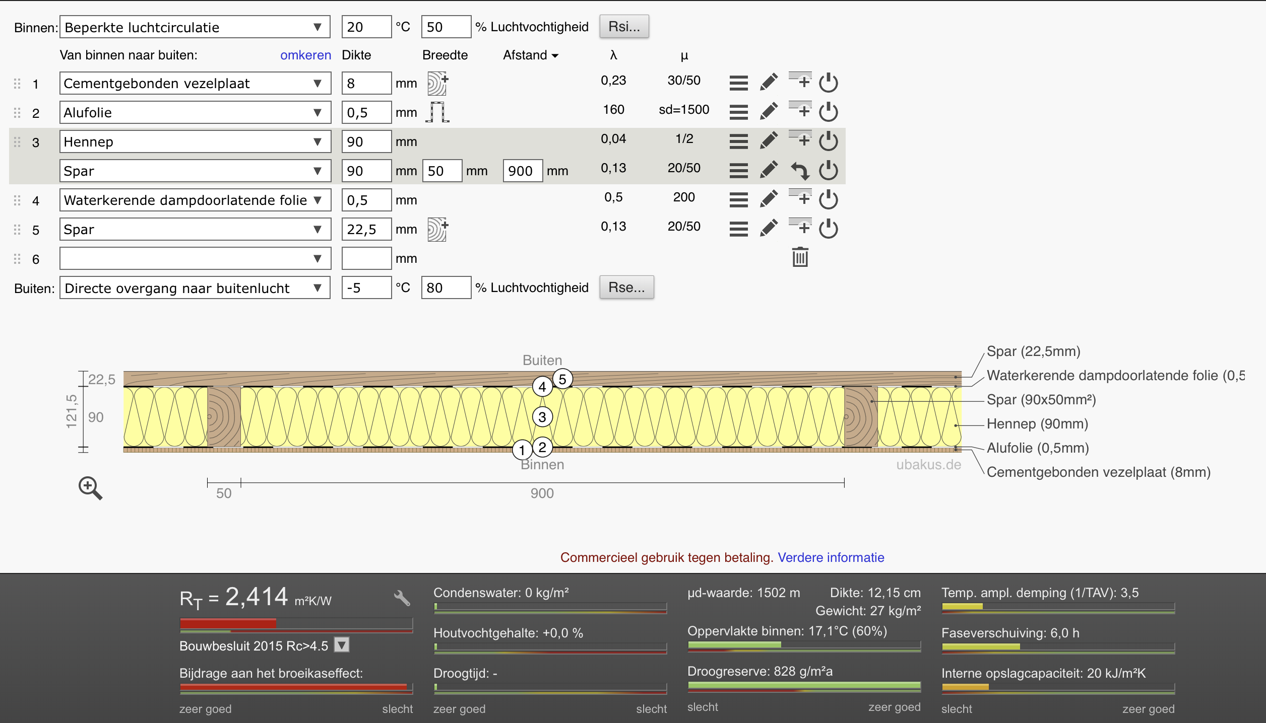

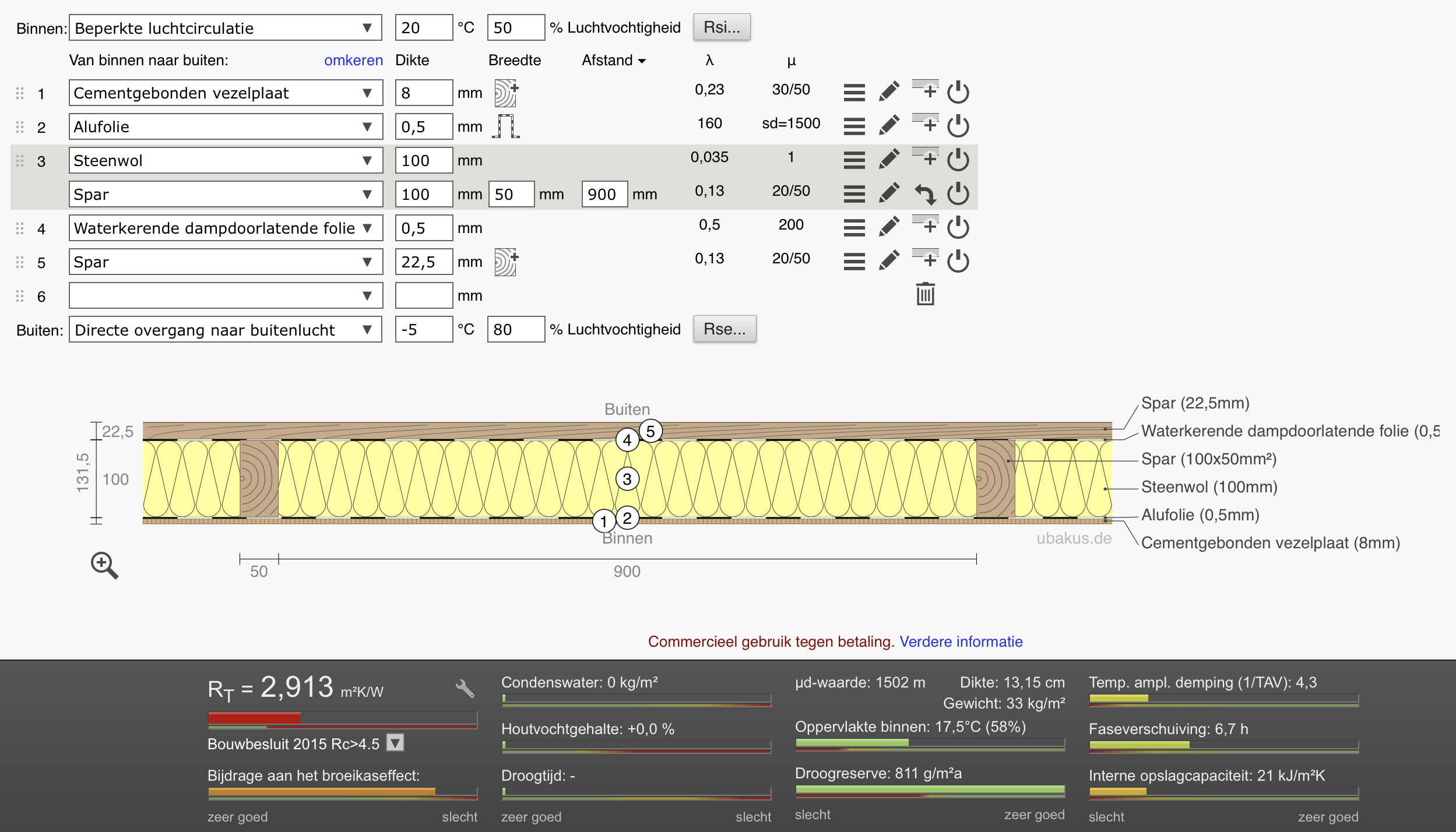

Vincm schreef op maandag 26 mei 2025 @ 19:37:
Uitgangspunten:
2. Ik doe het zelf;
Tegen de zijkant van die ingekeepte balken schroef je een verhoging, dan hoeft je niet alles in te kepen. Wil je 70mm isolatie dan pas je de hoogte van je balk of regel daarop aan.
De planken kunnen er dan gepotdekselt weer overheen, dan heb je ruimte tussen je planken voor ventilatie en het scheelt je heel veel zaagwerk. Je koopt er een aantal planken bij om de ruimte die je verliest door de potdeksel overlap op te vangen.
Helemaal geen extra rachelwerk nodig.
Let wel op, je moet dit wel zo maken dat er geen naden en kieren inzitten. Als je iets van houtvezel of isovlas gaat gebruiken wordt dat 1 groot muizennest. Dus van onder een gaasprofiel erin, kun je wel ventileren maar kunnen er geen beestjes in.

Hallo allemaal,
Wij gaan bezig met het isoleren van de bovenverdieping van onze woonboerderij. Hier is het grootste te isoleren oppervlakte het dak. Dit willen we dan natuurlijk ook goed doen. Door tijd en budget kiezen we ervoor om het geheel van binnen te isoleren en willen we vanwege de locatie gebruik maken van houtvezel voor de extra geluidsisolatie.
We zitten nu alleen te puzzelen op de daadwerkelijke opbouw, we komen daar niet helemaal uit qua folies. Het gaat om een gordingen dak waar verder geen isolatie op zit. De opbouw is nog simpel: Dakpannen, panlatten, regels, dakbeschot.
Afbeeldingslocatie: https://tweakers.net/i/2R_wQGpuNynQIgX47KvK3nYwgXU=/800x/filters:strip_exif()/f/image/6iqefmgZcUp1SZiqAYe6pDKL.png?f=fotoalbum_large
Er is in de simulatie in Ubakus nu wel wat condens te zien vanuit het dakbeschot. Zou dit een probleem kunnen vormen?
We hebben ook geprobeerd om nog een laagje PIR toe te voegen aan de binnenkant om de Rc waarde nog verder op te krikken. Dit lost het vochtprobleem wel op, maar Ubakus geeft aan dat er dan eigenlijk geen droogreserve meer is. Ik begrijp dat PIR helemaal dampdicht is, en dat dat mogelijk het probleem is, maar dan is de vraag of een laag PIR aan de binnenkant wel mogelijk is, of dat we de lagere Rc waarde moeten kiezen voor betere vochtregulering.
Afbeeldingslocatie: https://tweakers.net/i/lfy6PLFVtziBqj_C4aDH2kEh41Y=/800x/filters:strip_exif()/f/image/uxCWCOX5NcUcDKjMaQLdQTME.png?f=fotoalbum_large
  • S.J.Onnie
  • Laatst online: 06:20
SirCoffey schreef op donderdag 5 juni 2025 @ 16:27:
Hallo allemaal,
Doe eens een simulatie met houtvezelplaat en Isover XtraSafe. Wedden dat je daar een mooie simulatie van krijgt? 😉
  • Louwm
  • Registratie: Februari 2020
  • Laatst online: 07:34
Hallo allemaal,
probeer de pavatex en de pir eens om te wisselen , dus pir tegen het dakbeschot en dan de pavatex met een folie , verbeter je droogreserve denk ik wel

  • Franciesco
@SirCoffey een folie met een iets hogere dampweerstand (of een klimaatfolie) zal de condensatie bij de eerste simulatie waarschijnlijk doen verdwijnen. Maar de waardes zijn bij de gekozen klimaatinstellingen ook nu al helemaal niet zorgelijk.
Als je voor alleen Pavatex gaat, kun je dan nog wat extra dikte kwijt om de isolatiewaarde verder te verhogen? D.m.v. opdikken gordingen of afstandsschroeven.
OSB+gipskartonplaat als afwerking kan, maar is niet nodig als je niet van plan bent relatief zware dingen aan het dak te hangen. Ben je dat wel van plan, overweeg dan vezelplaat i.p.v. osb+kartonplaat.

  • hjuk
  • Registratie: December 2020
  • Laatst online: 19-10 20:59
Dag allen,
Voor onze nieuwbouw moet ik nog een deel van de dakopbouw zelf uitzoeken.
Ik heb de opbouw zoals ik ze nu zie, eens ingegeven in Ubakus en kom onderstaande waarden uit:
Afbeeldingslocatie: https://tweakers.net/i/M9ouReWX4CgWdAI38k_wbVDA8ug=/800x/filters:strip_exif()/f/image/igORpjtDYV6li5NamUWwAVIB.png?f=fotoalbum_large
Van dakopbouw is er op de spanten al 8cm PIR-plaat gelegd met hierop de dakafwerking. Wat we nog moeten doen is isoleren tussen deze spanten en het dampscherm plaatsen.
Ik zag hier regelmatig houtvezelisolatie aangeraden worden, vandaar de keuze. Het dampscherm is gekozen omdat deze variabel is en dus de opgebouwde condens van in de winter, in de zomer kan uitdampen.
De vragen die ik hierbij nog heb:
  • Maak ik eerst en vooral geen fouten bij opbouw en denkwijze?
  • De PIR-platen zijn afgewerkt met aluminium-cachering aan beide binnen- en buitenkant. Als uitdampen langs binnen moet gebeuren, is het dan geen idee om deel van de cachering langs de binnenkant te verwijderen (stukken uitscheuren, sneeën maken) voordat we isolatie tussen de spanten duwen?
  • Ik vond wel terug dat houtvezelisolatie brandklasse E heeft. In hoeverre moet ik dit mijn keuze laten beïnvloeden? Maak ik me hier nodeloos zorgen? Deze factor deed me eerder denken aan gespoten cellulose maar dit zal (omdat we het niet zelf kunnen plaatsen) ook weer een stuk duurder uitvallen.
  • Momenteel zouden we de zolder niet afwerken, de dampfolie blijft de binnenste laag. In hoeverre heeft dit invloed op de vraag hierboven?
Alvast bedankt!

  • Franciesco
hjuk schreef op dinsdag 10 juni 2025 @ 17:19:
Dag allen,
Alvast bedankt!
Het insnijden oid van de alu cachering aan de warme kant heeft geen nut aangezien het vocht dan alsnog de dampdichte alu cachering aan de koude kant tegenkomt. En aangezien die laatste plek kouder is dan de eerste alu laag is de kans op condensatie groter. Ik zou die pir platen laten voor wat ze zijn. De combinatie met de gordingdiepte vullen met houtvezel is prima met een klimaatfolie. Wel zou ik liever de XtraSafe van Isover nemen of de Proclima Intello (plus). Die geven waarschijnlijk ook nog wat mooiere resultaten in Ubakus.
Wat brandveiligheid betreft: ja ik zou het dak wel afwerken met bv gipskartonplaat om de brandwerendheid van het dak flink te verbeteren. Mocht de ruimte onder het dak alleen als opslag gebruikt worden zonder apparaten ed die mogelijk in brand kunnen gaan, dan is de noodzaak wat kleiner. Maar toch heeft het niet mijn voorkeur.
Daarnaast beschermen de gipsplaten de achterliggende opbouw ook. En is de kans op bv kapot stoten van de folie daardoor kleiner.

Kan ik PIR-platen tegen het schuine dak zetten als ik het oude wegzaag?
Afbeeldingslocatie: https://tweakers.net/i/weg-MiP05-Zo7Kxwtl3C5eRmSsI=/x800/filters:strip_icc():strip_exif()/f/image/Sls42yyUvpeFL79Au6vMALnH.jpg?f=fotoalbum_large
Onze nieuwe dakkapel is geplaatst. Er zit ca 20cm EPS dakisolatie in. Deze is schuin afgesneden in de hoek van het bestaande (pannen)dak. Het oude dak (1984) bestaat uit isolatieplaten van ca 4cm PUR en hout.
Ik wil de boel gaan naisoleren voordat ik de rest ga afwerken. Gaat het (vocht)problemen geven als ik PIR tegen de EPS sandwichpanelen monteer? Het plan is om vlak onder de onderste panlat boven de dakkapel het oude dakbeschot weg te zagen en daar nieuwe isolatie te plaatsen. Je zit volgens mij al binnen, maar je hebt daar nog wel wat kieren zitten. Ideeën en opmerkingen zijn welkom!

  • hjuk
Franciesco schreef op zaterdag 14 juni 2025 @ 13:45:
Bedankt voor het antwoord. Ik snap nog niet helemaal de redenering van het niet doorsnijden van de cachering. De buitencachering zorgt dat er zo weinig mogelijk vocht opgenomen wordt langs buiten (samen met het onderdakmembraan uiteraard). Het vocht die van binnen komt in de winter, wordt grotendeels tegengehouden door het variabel dampscherm en wat toch door raakt, blijft voornamelijk steken in de houtvezelplaten aangezien deze veel makkelijker vocht opneemt dan de PIR die erboven zit. De binnencachering zorgt toch enkel dat wanneer het in de zomer uitdampt, het vocht dat in de winter van buiten wat geïnfiltreerd is in de PIR-platen niet zal kunnen ontsnappen? Of zie ik het verkeerd?
Ik heb deze 2 eens in Ubakus gestoken en kom het volgende uit. Eerste is de Intello en 2e de Xtra Safe. Bij beide dus veel minder condens maar ook heel wat minder droogreserve. Is dit dan beter?
Afbeeldingslocatie: https://tweakers.net/i/tOp9STzV_X1Mylim2BnR7HbKuec=/800x/filters:strip_exif()/f/image/Z9TZ9DLiSpwplQmHKRQVRbqB.png?f=fotoalbum_large
Afbeeldingslocatie: https://tweakers.net/i/ANvZbbV7xCZ5toFLowlTgMOskd0=/800x/filters:strip_exif()/f/image/32XszPhQVLt0BHxYeBds3okS.png?f=fotoalbum_large
De ruimte wordt inderdaad vooral opslagruimte. Enkel het ventilatietoestel komt er, kan wel in brand gaan maar vond niet direct berichtgeving terug over ventilatie-units die brand veroorzaken, heel veel zal het dus niet voorkomen.
Dat doorstoten is een goed punt, maar omdat we er niet gaan leven, zal het ook wel niet veel voorkomen. Uiterlijk maakt niet zoveel uit dus een plakkertje er op en dat is ook opgelost.
Ik denk dat ik ga beginnen met het dampscherm als afwerking. Later als projectje dan eens gips of brandvertragende mdf over plaatsen. Ik zie dat dit qua warmtedoorslag ook een goede vooruitgang is.

Deze vraag is echt op deze zelfde pagina nog door mij beantwoord. Als er al EPS zit kan PIR niet. Het risico is te groot dat je vocht opsluit.
