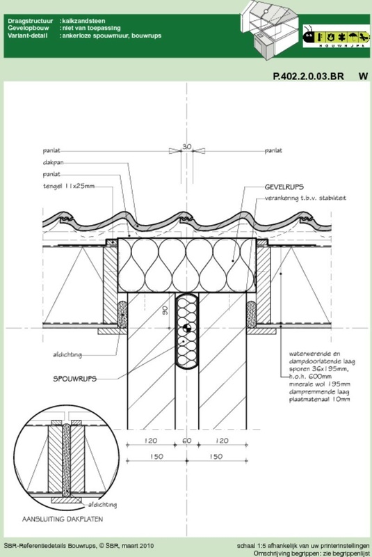

Ik heb weleens detail tekeneningen opgezocht van moderne constructies bij een ankerloze spouw en daar lijkt het dat er een stuk minerale wol tussen de bovenste 30 centimeter van de spouwmuren wordt gestoken, met vervolgens nog plat bovenop een stukje en dan wat folie erover.
Dus bij moderne constructies wordt alleen de bovenkant gevuld. Ik denk echter dat de meeste nieuwbouw een massieve tussenuit heeft en geen spouw waardoor het niet zo heel vaak speelt bij nieuwbouw.
In één van de topics hier heb ik ook iemand gezien die de bovenste zoveel centimeter vol gePURd heeft.
Ik ben zelf van plan om er van boven wat Steenwol in te frommelen, dan nog een dun plakje er bovenop voor zover dat wil met de panlatten (zou eronder moeten kunnen) en dan een folie.

  • Het "standaard detail" - zeker bij nieuwbouw - zegt het vullen van de spouw direct onder de kap, met enkele tientallen centimeters glas/steenwol, ingesloten door folie. Mooi streven, maar dat gaat hier niet zomaar lukken. Zover ik heb kunnen zien, lopen de panlatten "door" en loopt ook de afdekkende folie door. Dat zou ik dan eerst allemaal open moeten (laten) halen. Of ik dat vervolgens weer netjes dicht krijg, is de vraag. Bovendien maakt het qua kosten dan niet veel meer uit (inschatting).
  • Bij contactgeluid zijn vraagtekens. Maar - stel dat de spouw schoon is - dan zou extra isolatie ook gewoon kunnen betekenen dat demping plaatsvindt. Volgens mij wordt contactgeluid met name versterkt als er ergens een brug tussen beide spouwen aanwezig is. Ik zie hier geen eenduidig antwoord op.
  • Dat de isolatie niet moet inzakken, zou dus bereikt worden door vanaf onderin al met de lans te spuiten, niet alleen maar van boven de parels in te laten "dwarrelen". Technisch gezien moet het kunnen om de parels netjes tot onderin te krijgen.
  • De vochtremmende functie. Als ik onder andere het documentje van Lollercopter lees, dan zijn vochtissues vooral gerelateerd aan (a) een imagoprobleem en (b) slecht vooronderzoek danwel ondeskundige verwerking van materiaal. Bovendien is er meestal een andere oorzaak. Het vocht dat het huis via de woningscheidende muur verlaat, zou minimaal moeten zijn (2-3% als ik dat zo lees). De parels zijn waterafstotend en ademend, dus dat beetje vocht zou weg moeten kunnen. Schimmel zou hier niet door moeten ontstaan. Als er toch een plens water in de woningscheidende spouw zit, dan komt het dus ergens anders vandaag (dak stuk, flink wat water in de kruipruimte). Dat zijn dus andere oorzaken..

Jij praat over nieuwbouw terwijl bij een na-isolatie casus als hier het typisch over jaren 70-80 gaat.
De spouw tussen de twee huizen vullen heeft dan geen zin. De buren zullen het ook ~18-22 graden willen hebben, net als jullie. Hier valt energetisch weinig te halen.
Tenzij de huizen ouder zijn en geen goede schil kennen. De huizen hier (jaren 70) hebben om en om (verwarmde) woonkamer, (onverwarmde) gang, etc. Pas als je buur die grenst aan de woonkamer zijn schil (ook) op orde heeft gebracht dan is het energieverlies via de (eventueel afgesloten) spouw minimaal. ik heb hier wel eens een IR thermometer op de scheidingsmuur gericht en kan precies de onverwarmde gang, de verwarmde (open) keuken en zelfs iets van een (warme) installatie onderscheiden.
Overigens heeft het afsluiten aan alleen de bovenzijde geen zin. De voor en achterzijde moeten dan ook en dat lijkt me toch een uitdaging. Als je alleen de eigen woning doet dan zullen er borstels geplaatst worden zodat geen materiaal lekt naar de buren en spouw van de scheidingsmuur. Isoleer je wel beide dan zakt er alsnog isolatie in de spouw van de scheidingsmuur?

Bij mij ziet dit detail er bijna hetzelfde uit. 5cm tussenspouw waar het dakbeschot niet, maar de panlatten wel doorlopen.
Is er in dit topic nog een mening over een spouwrups VS zelf glaswol inpakken VS buisisolatie + PUR?
https://www.bouwrups.nl/sbr-details
Afbeeldingslocatie: https://tweakers.net/i/bsEv3g5KSzwTDbI6R-nFtNI6aBc=/x800/filters:strip_icc():strip_exif()/f/image/l42s55HcWl9owPOcRJAPNSLT.jpg?f=fotoalbum_large
De in dit detail getoonde gevelrups zou er natuurlijk niet meer bovenop passen in mijn situatie..

S0epkip schreef op dinsdag 7 februari 2023 @ 10:22:
pur is (in basis) niet brandveilig.

Zojuist Alert Isolatie gesproken. De spouwrups is inmiddels verouderd. Ze raden nu de Airtight aan:
https://www.alertisolatie.nl/producten/airtight-p28
Ziet er wel nuttig uit... Ik ben van plan een 80mm in mijn 50mm spouw te plaatsen.
Voor nieuwbouw wordt factor 1:2 aangeraden (100mm unit in een 50mm spouw) maar dat durf ik niet aan qua druk op het spouwblad. Een doos met in totaal 16 strekkende meters zou < 150 Euro moeten kosten.
Gepatenteerde Airtight® bestaat uit een gevacumeerde strook
minerale wol, verpakt in een dampremmende PE-folie en is in
diverse afmetingen verkrijgbaar. Na plaatsing expandeert de wol en
vult Airtight® de gehele ruimte volledig uit. De gerealiseerde
aansluiting, welke in de praktijk vaak iets afwijkend is qua
maatvoering, is thermisch geïsoleerd, akoestisch ontkoppeld en
luchtdicht.
