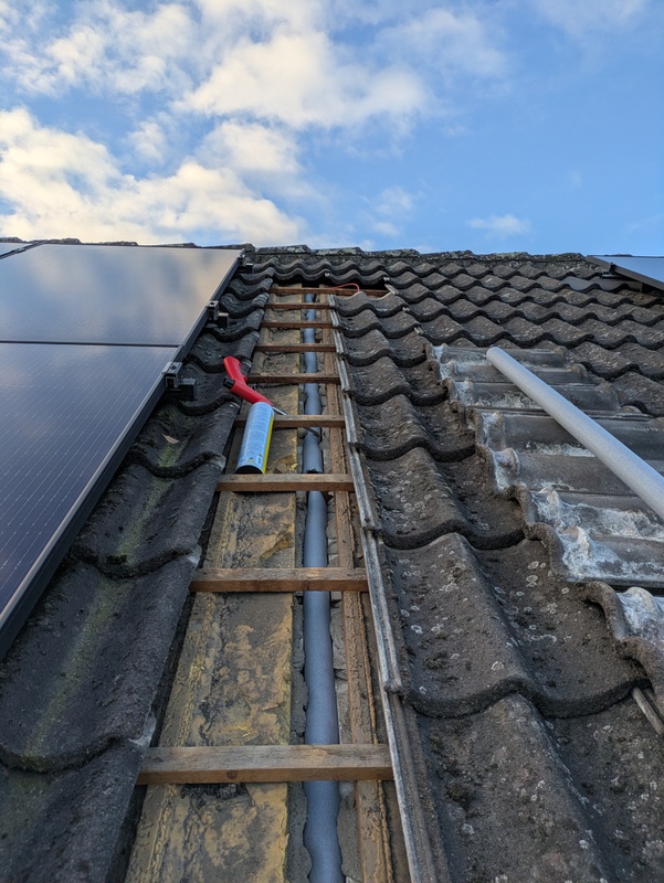

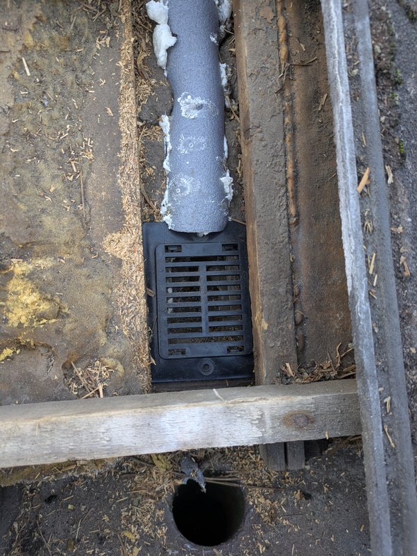

Ik zit met hetzelfde! Nouja, met zo’n open spouw in ieder geval. Als je een dakpan wegtrekt kijk je er zo in en het tocht daar dus ook flink volgens mij.
Vullen van boven schijnen de meeste partijen sceptisch over te zijn; bang dat de vulling niet goed overal komt.
Ik heb weleens detail tekeneningen opgezocht van moderne constructies bij een ankerloze spouw en daar lijkt het dat er een stuk minerale wol tussen de bovenste 30 centimeter van de spouwmuren wordt gestoken, met vervolgens nog plat bovenop een stukje en dan wat folie erover.
Dus bij moderne constructies wordt alleen de bovenkant gevuld. Ik denk echter dat de meeste nieuwbouw een massieve tussenuit heeft en geen spouw waardoor het niet zo heel vaak speelt bij nieuwbouw.
In één van de topics hier heb ik ook iemand gezien die de bovenste zoveel centimeter vol gePURd heeft.
Ik ben zelf van plan om er van boven wat Steenwol in te frommelen, dan nog een dun plakje er bovenop voor zover dat wil met de panlatten (zou eronder moeten kunnen) en dan een folie.

Vandaag met succes de spouw dicht gemaakt vanaf de bovenkant.
Eerst een rug aangelegd van buisisolatie, om vervolgens de boel af te purren met flex pur.
Afbeeldingslocatie: https://tweakers.net/i/NbwVPOP9Y9VziLisuy-xEnUZVkI=/x800/filters:strip_icc():strip_exif()/f/image/azqBFu2pZjtob6EyamiXSNjS.jpg?f=fotoalbum_large
  • S0epkip

MrRoq schreef op zaterdag 21 januari 2023 @ 22:22:
Leuke klus. Merk je al verschil in comfort en/of gasverbruik?

S0epkip schreef op vrijdag 3 februari 2023 @ 12:16:
Absoluut! Direct een warmere muur. Straalt geen koude meer vanaf. Verschil van 8 graden, gemeten aan de binnenkant.

Even een bedankje voor de inspiratie hier in het topic!
Ook wij hadden een open spouw met mooie sneldrogende pannen tussen de woningen. Toch vervelend als je de vloer, dak, muren en beglazing allemaal netjes na geïsoleerd hebt bij een huis uit '75.
Heb 2 buizen/schalen boven elkaar geplaatst waardoor ik mooi de ruimte tussen die 2 kon vullen met PUR voor een mooie afdichting. Nu benieuwd of het verschil goed zichtbaar gaat zijn en hoop vooral de badkamer en 1 slaapkamer iets warmer te kunnen houden boven.
Wel nog aan beide uiteinden een roostertje geplaatst omdat onze kruipruimte in de winter een zwembad is, dus helemaal dichtmaken durfde ik toch niet aan met het vocht.
Afbeeldingslocatie: https://tweakers.net/i/7muyx4WnwZxa61Ckvhp4UKrT9Tg=/x800/filters:strip_icc():strip_exif()/f/image/qnA7qKAb4wvrAWAxN9KYRTGp.jpg?f=fotoalbum_largeAfbeeldingslocatie: https://tweakers.net/i/d6diMXXWGbafxrEJYzQta3BfE4s=/x800/filters:strip_icc():strip_exif()/f/image/N7y7YUrJB7i3pQu2tT4Op45q.jpg?f=fotoalbum_large

@Woutertt Kijk, goed bezig.
Een roostertje is een keuze ja. Maar is je spouw dan ook verbonden met je kruipruimte?
Warme (vochtige )lucht (uit je spouw) kan juist condenseren op een koud roostertje.
Ik zou kruipruimte liever beluchten met de daarvoor bedoelde roosters door gevel.
Bij water of veel vocht in kruipruimte is een goede klus: dik folie er in. Bij soms water met bubbel folie er onder. Dat gaat je woongenot echt verhogen. (Misschien bij vloerisolatie al wel gebeurd..)

Ik heb met interesse dit verhaal gevolgd en heb het volgende gedaan.
Bij een woning uit 1979 met een woningscheidende spouw tussen 6 en 2cm (vanwege een scheve muur) heb ik
De spouw gevult met geëvacueerde glaswol met een diepte van 20cm. Daarbovenop had ik ruimte voor 10 cm glaswol. Ik heb dat ruim overdekt met dampopen waterbestendige folie. Twee overliggende panlatten heb ik een klein stukje moeten openzagen om de glaswol erin te krijgen.
Door doorprikken zet deze gevacumeerde glaswol zich uit en vast in de spouw. Bijgevoegd foto’s met een warmtecamera. En foto’s van de gevulde spouw. De glaswol ‘on top’ staat er helaas niet goed op.
Ter lering ende vermaeck!

Als het gevacumeert (is dat een woord?) is is het damp dicht, gaat dit dan geen vocht problemen geven in de spouw dat er te weinig ventilatie over blijft?

De vraag is: welk vocht?
Met tientallen tussen spouwen nog nooit gebeurd.
Ik heb een hele tijd de lucht vochtigheid gemeten. In de tussenspouw lager dan op voor zolder.
Het verbetert soms juist, want de muur binnen wordt warmer en er treed dus wat minder condens in op!

En lees dat het opengesneden werd.
Neem aan van boven.
Dan heb je je dus goed aan de regel "buiten damp open, binnen damp dicht gehouden.

mjl schreef op donderdag 12 februari 2026 @ 12:54:
De kruipruimte is droog, er is geen vocht(doorslag) op wat voor manier dan ook. Het ventileren van de spouw is voor muren die bloot worden gesteld aan water / regendoorslag. Dus meestal de spouwmuren aan de buitenzijde van de woning.
De gevacumeerde glaswol prik je door maar niet met het idee om te ventileren. Maar om uit te zetten.
Vannacht valt er mogelijk sneeuw. Ik ben benieuwd naar het resultaat.
