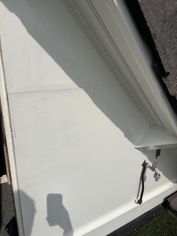

  • Docslik
  • Laatst online: 19-10 10:48
Beste mede-tweakers,
Ook ik ben bezig met een isolatie-projectje; helaas ben ik een vochtprobleem tegengekomen.
In de oorspronkelijke situatie zat er een constructie van een BUITENwand van hout, (dampdichte?) noppenfolie, glaswol met alu en dat afgewerkt met schrootjes. Ik wil dit graag vervangen door PIR platen door de beperkte ruimte en de hoge Rd waarde.
Afbeeldingslocatie: https://tweakers.net/i/CYxXpstuprUVtGb8zNy-WzRfRlE=/x800/filters:strip_icc():strip_exif()/f/image/mys4VV9dVb55Hg6KpQvgJhDa.jpg?f=fotoalbum_large
Helaas kwam ik bij het openhalen erachter dat er door de jaren heen wel wat heeft gelekt. Er is vocht door het later aangebrachte kraantje gekomen (vermoedelijk), wat voor flinke roest vorming heeft gezorgd + schimmel en houtrot aan de binnenkant. Hoelang dat al lekt, weet ik niet. Wij hebben de woning pas een jaar. Altijd leuk :)
Afbeeldingslocatie: https://tweakers.net/i/riRXbtcvsq5woybi4d-zSwNkwC0=/x800/filters:strip_icc():strip_exif()/f/image/rDsPVH1BHm5Zx4yGEurtz1rc.jpg?f=fotoalbum_large
Hulpvraag:
Nu zou ik dt graag willen opvullen met PIR platen en afwerken met MDF (bv. deze platen https://www.gamma.nl/asso...p/B255480?base_click=true). Nu ben ik alleen niet zeker van welk type folie ik zou moeten gebruiken. Als ik online wat opzoek, zie ik voornamelijk de suggestie om damp-open folie tegen de buitenwand aan te zetten. Maar bij de product omschrijving van PIR zie ik vaak dat dit niet nodig is. Waar doe ik goed aan, zeker omdat de beide wanden van hout zijn.
  • FitTiv
  • Laatst online: 21:47
@Docslik de vochtplekken zitten ook boven de kraan. Zou daar dus ook even goed controleren of er bovenin niks lekt. Als glaswol nat wordt lijkt het me dat het naar beneden zakt door het gewicht van het opgenomen water? Wellicht heeft het kraantje er niks mee te maken, en komt de roest doordat het vocht van boven je kraan vochtig heeft gemaakt.
Mdf zou ik niet zo snel doen in deze toepassing (buitenkant).
[ Voor 26% gewijzigd door FitTiv op 29-07-2025 14:27 ]
  • Docslik
FitTiv schreef op dinsdag 29 juli 2025 @ 14:21:

Docslik schreef op dinsdag 29 juli 2025 @ 11:01:
Hulpvraag:
wat ik zou doen is de buiten beplating weghalen en deze (of een andere) ventilerend terughangen. . dan kan je eigenlijk veder doen wat je wil en eventueel ook dikker isoleren. zonder binnen ruimte kwijt te raken.
  • Docslik
P5ycho schreef op dinsdag 29 juli 2025 @ 18:30:
Liever multiplex of osb, mdf is leuk voor meubels.
Logisch en dank voor je hulp - ik snap je w.b.t. mdf! Ik denk dat ik in de war was.... MDF lijkt me vocht hopeloos vasthouden.... :o
Louwm schreef op dinsdag 29 juli 2025 @ 18:58:
lijkt mij meer condens vocht , warme lucht die tegen de koude plaat van de buitenkant neerslaat , er zal warme lucht van binnen uit in de constructie zijn ge komen omdat deze niet goed was afgesloten , en de buitenkant is waarschijnlijk geverfd met een dampdichte verf , dan heeft dampopen folie aan de koude zijde geen zin , als ik het goed zie zit er beneden ook een stalen bint ? werkt waarschijnlijk ook als koude brug
Ik denk dat je gelijkt hebt qua dampdicht geverfd, vandaar dat deze vermoedelijk oorspronkelijk ook was afgewerkt met noppenfolie. Toch is er dan vocht achtergekomen, wat problemen heeft gegeven. Is dampdichte folie in dit geval dat dan een betere optie ipv die damp-open folie aan de koude zijde?
twain4me schreef op dinsdag 29 juli 2025 @ 21:02:
Als ik er helemaal niet meer uitkom, ga ik dit inderdaad (laten)doen! :P Maar de hoop is nu dat ik het natte glaswol wat erin zat kan vervangen voor een PIR met 3x zo hoge Rd waarde, waardoor ik alsnog veel win voor een paar honderdjes. Jammere is wel, en zo is dat uiteraard vaker als ik dit forum doorblader, dat je altijd weer zaken tegen komt die je van te voren niet had verwacht....
  • Seafarer
  • Laatst online: 22:02
Seafarer
XXX
Docslik schreef op woensdag 30 juli 2025 @ 08:18:
Dat metalen frame, kun je dat aan de buitenkant aanraken? Ook al is het maar een spleet van een paar mm.
Als dat zo is dan heb je een perfecte koude brug. Met garantie op condensatie aan de binnenzijde.
  • Docslik
Seafarer schreef op woensdag 30 juli 2025 @ 08:34:
Dat is gelukkig niet het geval - hier zit aan de buitenkant de houten plaat voor.
