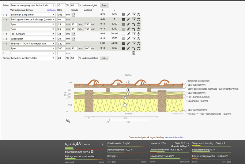

Hoi mede-tweakers,
Ik ben van plan de zolder na te isoleren van binnenuit. Ik heb het topic de laatste tijd een beetje in de gaten gehouden dus hopelijk vlieg ik het op de juiste manier aan,
2 jaar geleden heb ik een jaren 70 woning gekocht waar het dak "geisoleerd" is door middel van 2 cm pur isolatie op een spaanplaat. Vanuit het bouwkundig rapport word het volgende aangeraden:
Afbeeldingslocatie: https://tweakers.net/i/HXBf7i4o2uyIgtWSVd96mUCSS-w=/fit-in/4000x4000/filters:no_upscale():strip_exif()/f/image/SzTBAqJ1CM9pvXc58NPQilpb.png?f=user_large
Via Ubakus kom ik zelf op een ander voorstel uit:
Afbeeldingslocatie: https://tweakers.net/i/3ynYLVw5eu1xCRc8nkD4B0X7CGc=/800x/filters:strip_exif()/f/image/P3gyortACKFteoEiKc2Q0R5W.png?f=fotoalbum_large
Ik denk dat ik Ubakus correct heb ingevuld maar wat expertise van mensen met wat meer ervaring is welkom:
- Is er een reden om een ventilatie ruimte open te houden zoals is aangeraden in het bouwkundig rapport?
- En is het aangeraden om een PE folie vanuit binnenzijde te doen?
- Eventuele andere verbeterpunten zijn zeer welkom!

zelf zou ik het dakbeschot in takt laten de gehele ruimte te vullen met isolatie wol met een hout achtige vezel en een klimaat folie plaatsen. opzich is het voorstel qua vocht prima, maar ik zou juist alles doen om tocht buiten de schil te houden enmet klimaatfolie is dat mogelijk. Met hun opbouw is de spouw en de gaten wel aan te raden.

twain4me schreef op woensdag 30 juli 2025 @ 19:24:
Het dakbeschot zou ik zelf liever ook intact laten. Waarom zou jij kiezen voor isolatie wol en klimaat folie tegenover mijn berekening/opzet in Ubakus? Met PIR zijn de isolatie waardes hoger voor dezelfde dikte toch?

banaan333 schreef op woensdag 30 juli 2025 @ 19:31:
omdat het advies uitgaat van een dampdicht dak (anders hoef je er geen gaten in te boren) en pir met alu (de meest voorkomende) is niet geschikt om te gebruiken met klimaatfolie omdat de alu laag dampdicht is.

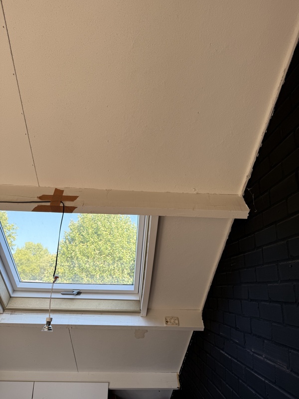

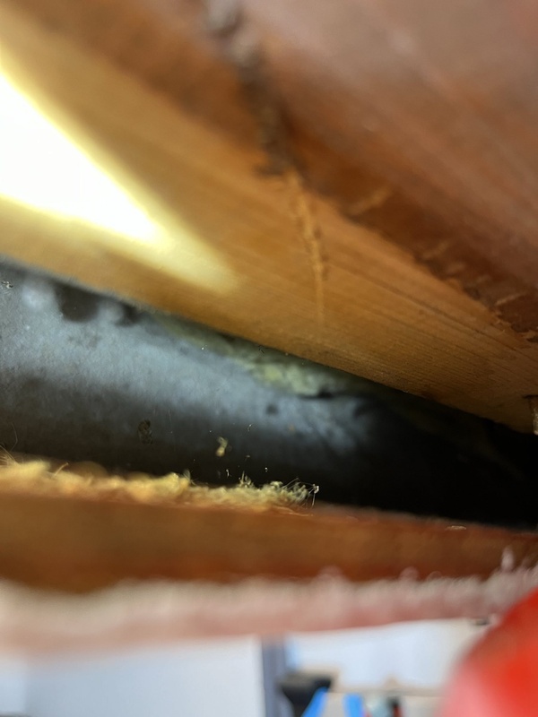

  • Docslik
  • Laatst online: 12-08 15:39
twain4me schreef op woensdag 30 juli 2025 @ 13:49:
Je moet ook bladeren voordat je ermee start :P grapje, het is inherent aan verbouwen van de ~8 miljoen woningen in nederland zijn de meeste verschillend. en die ooit het zelfde zijn gebouwd (bv rijtjeshuis ) zijn verschillend gemaakt door bewoners, vakmensen etc. bouwen was vroeger erg regio afhankelijk oplossingen werden van vader op zoon en van vakgenoot op vakgenoot overgedragen. tegenwoordig afhankelijk van in welke youtube feed een klusser zit ;) any ways als het het waard is om te doen doe het goed. je bent nu al halverwegen. ellende laten zitten zoals een koude brug is gewoon niet handig als het zo simpel te voorkomen is.
óf het wordt zoals je mede-tweakers voorstellen!
Toch nog even een kleine update:
Omdat hier meermaals werd voorgesteld om ook de buitenkant direct mee te pakken, ben ik dit gaan overwegen. Hiervoor een lokaal bedrijfje uitgenodigd om te komen kijken en die konden gelukkig gister-avond al langs komen. Echter was zijn oplossing iets als: "Hoelang denk je hier nog te gaan wonen? anders zou ik het gewoon dichtpurren en mag de volgende het uitzoeken....." 8)7
Kwaliteit vinden is lastig tegenwoordig...

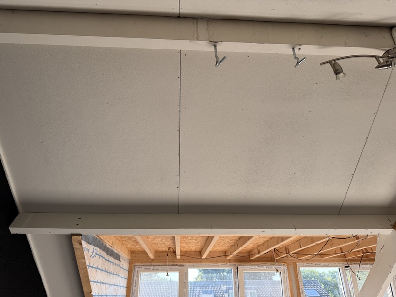

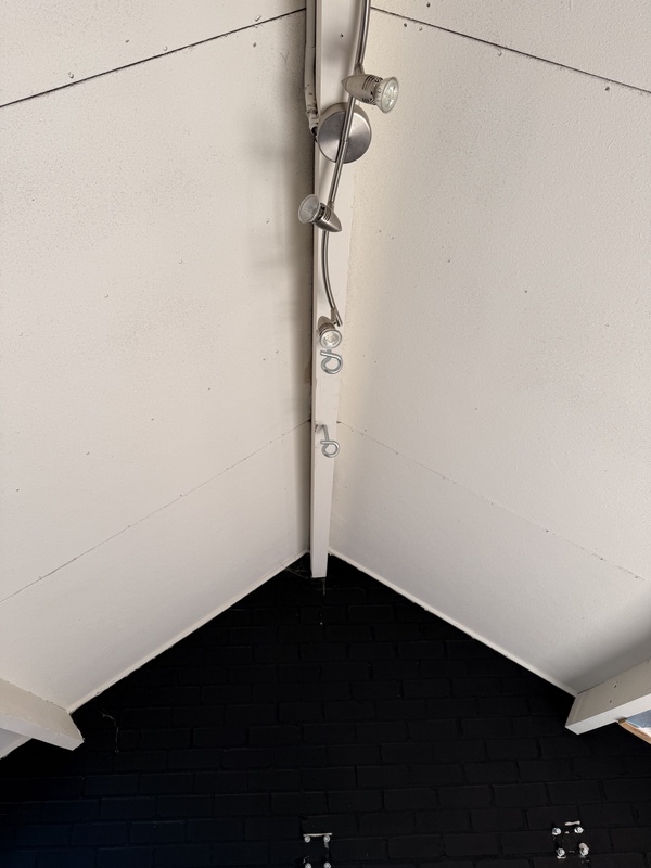

  • cpt.skydiver
Ons Unidek dak is van binnen nageïsoleerd met steenwol + Intello Plus + rachelwerk + AK gipskartonplaten waarbij de naden zijn dichtgezet. Nu ben ik ontevreden over hoe dat er uit gaat zien na sauswerk en wil de boel zelf natrekken. Daarbij geëxperimenteerd met alleen naden nogmaals vullen + schuren danwel helemaal overzetten met een dun laagje (0-2mm maximaal), waarbij het laatste het beste resultaat geeft.
Heb hiervoor Knauf Fill & Finish Light gebruikt, maar het jeukt nu toch een beetje met hoe dampopen dat spul wel of niet is. Het is een calciumcarbonaat gebaseerd product op basis van kunststofdispersie ipv een gipsgebonden product. Knauf zelf zegt dat het vrijwel identiek is aan de Finishpasta (die hetzelfde basisrecept heeft) waarbij wel wordt vermeld dat het vochtregulerend is.
Iemand enig idee?
  • Franciesco
  • Laatst online: 22:20
@cpt.skydiver de dampweerstand van zo'n dun laagje (0-2mm max) is heel beperkt. Daarnaast breng je het alleen op de naden aan en niet over het gehele oppervlak.
Wat mij betreft dus helemaal geen reden tot zorgen in combinatie met de beschreven opbouw.
  • cpt.skydiver
Franciesco schreef op woensdag 6 augustus 2025 @ 13:37:
De vraag ging voornamelijk om de variant waar ik over het gehele vlak een dun laagje aanbreng gezien dat een beter afwerkresultaat gaf. Ik nam zelf aan dat het ook beperkte weerstand zou hebben, maar wou het toch even dubbelchecken! _/-\o_

Hoe zouden jullie de volgende situatie aanpakken?
Ik heb een gordingen dak met opstalan elementen met 2.5 cm pur welke ik van binnenuit wil isoleren met iets als houtvezelisolatie en klimaatfolie. Helaas zit één raamkozijn in de gevel dichter op het dakbeschot (hoek op zo'n 10 cm) dan de gordingen dik (zo'n 20 cm) zijn, waardoor ik alles niet zomaar over de gordingen heen kan trekken. De rest van de kamers op de bovenverdieping heeft dit 'probleem' niet.
Wat is wijsheid ervan uitgaande dat ik het raamkozijn niet wil verplaatsen? Een gedeelte van het hellende dak minder dik isoleren dan de rest? Een 'inkeping' maken in de isolatie rondom het kozijn?
Afbeeldingslocatie: https://tweakers.net/i/M-V9-FSEeKiW_TtxALQci4chBuM=/800x/filters:strip_icc():strip_exif()/f/image/pIe9iRofIZy2GydZMVmJ0nLY.jpg?f=fotoalbum_large

Oztys schreef op vrijdag 8 augustus 2025 @ 08:41:
Mij lijkt een gedeelte van het dak iets minder dik isoleren de beste en eenvoudigste optie. Misschien vanaf de bovenste gording om het visueel ook acceptabel te houden. Dan zou je de klimaatfolie kunnen doortrekken van onder naar boven en moet deze als het ware alleen om de bovenste gording gevouwen worden zonder dat dit een onderbreking van die folie oplevert. Het verschil in diepte kun je dan afwerken met een strook gipskartonplaat (of wat je dan ook van plan bent te gebruiken als afwerklaag.
Ik ga ervanuit dat je die scheuren in de muur gezien hebt? Precies op de hoek van die balk duidt op overbelasting van het metsel werk.
Bij het raam zit er ook eentje. Ik ben geen bouwkundige maar ik zou dit toch even laten controleren voordat je nog meer gewicht aan dat dak hangt.
Of is die hele hoek van het huis verzakt?

Seafarer schreef op vrijdag 8 augustus 2025 @ 10:25:
De scheur bij de gording loopt horizontaal weg.
Met extra gewicht aan het dak krijg je meer druk omlaag.
Ik zie niet wat dat voor problemen zou geven.
Wellicht dat de fundering iets verzakt is wat de scheuren veroorzaakt?

Dit soort daken zakken uit naar beneden, vaak is de dakbeplating onvoldoende vast gezet. Gevolg is dat de balken torderen, die spanning komt vrij in de ophanging (muur). Vandaar een horizontale scheur. Nog meer gewicht lijkt mij dan niet zo wenselijk.
Edit: https://www.joostdevree.nl/shtmls/spatkrachten.shtml De andere component wordt toch ook zwaarder belast bij meer gewicht.

Seafarer schreef op vrijdag 8 augustus 2025 @ 11:21:
Kijk, daar had ik niet aan gedacht, dit klinkt logisch :Y

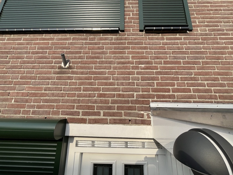

  • pantslol
  • Laatst online: 26-07 09:00

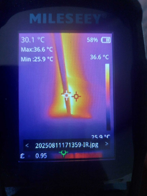

Wij hebben recent ons dak laten vervangen en isoleren met isobouw slimfit xt platen, en ik ben nu met het warme weer op zolder gaan kijken met de hittecamera en zie over de volledige nok toch nog temperaturen van 36-39 graden met dit warme weer. Dat lijkt me toch best warm voor een binnenmeting. Nou bleek al nadat de pannen waren gelegd dat ze vergeten waren te purren langs de lange zijde bij de platen, dit is achteraf alsog gebeurd... Zou het kunnen dat de nok ook niet goed gepurd is, of zijn deze temperaturen normaal?
plaatje van de camera... kan het kabeltje niet vinden
Afbeeldingslocatie: https://tweakers.net/i/q93y0Qe7iJ9k-Sst5Js1G4kwUt0=/x800/filters:strip_icc():strip_exif()/f/image/OrKeaie6RboG0tEMHZDYmzT3.jpg?f=fotoalbum_large
[ Voor 28% gewijzigd door pantslol op 11-08-2025 18:08 ]
  • P5ycho
  • Laatst online: 23:59
Het is vooral de hotspot tov de platen eromheen die mij wel doet vermoeden dat daar iets niet goed zit. Als ze slim zijn hebben ze foto's gemaakt van hun werk, kunnen ze die niet overleggen?
12x 280Wp ZO, 9x 280Wp + 8x 465Wp ZW, Zubadan SHW80YAA 8kW, Zehnder Q450 ERV
  • Louwm
  • Registratie: Februari 2020
  • Laatst online: 18:51
pantslol schreef op maandag 11 augustus 2025 @ 18:03:
de platen sluiten niet goed aan in de nok , er zit waarschijnlijk een naad tussen , dus tekort of er is een verkeerde hoek aan gezaagd waardoor de platen niet over de volledige zijde tegen elkaar drukken in de nok

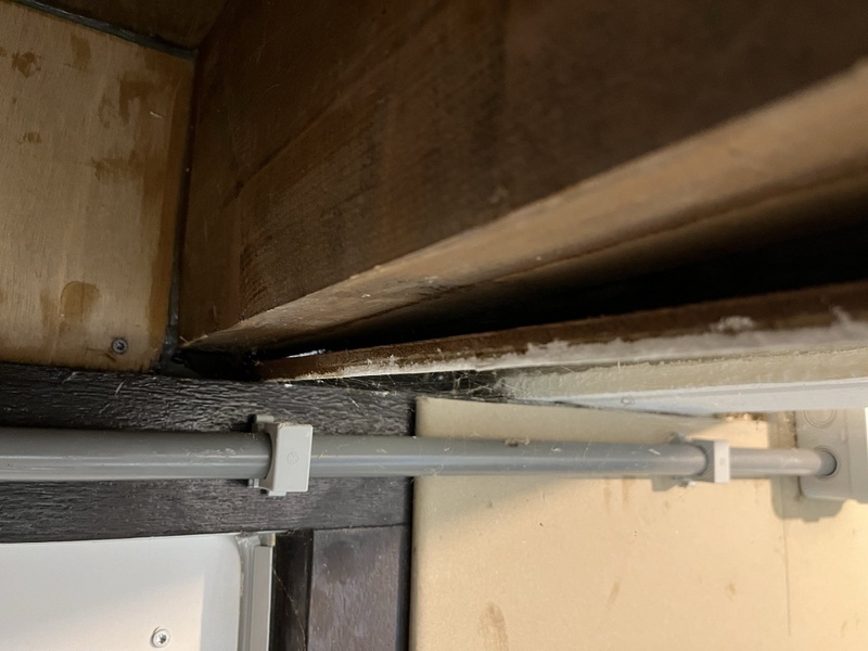

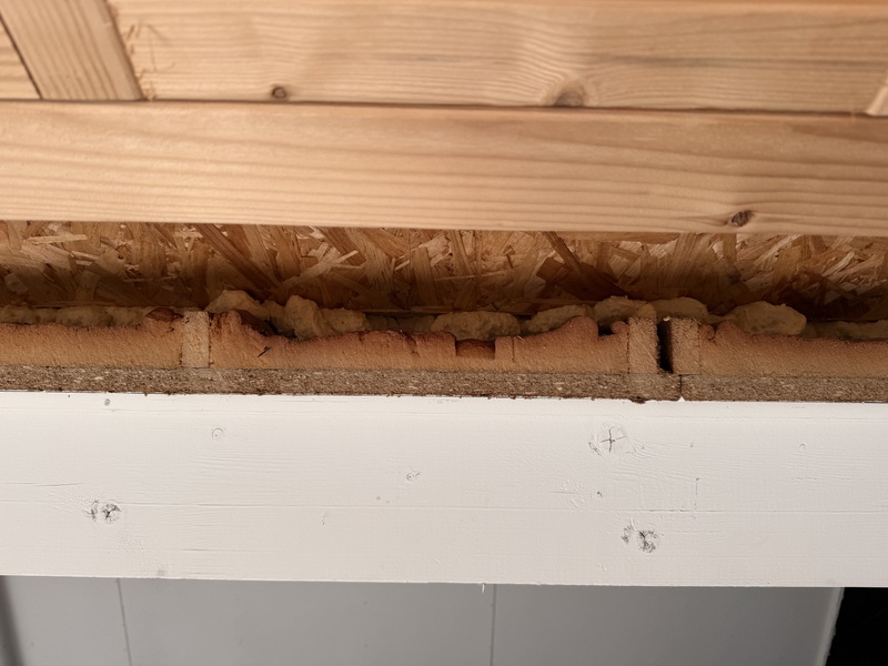

  • nxt0206
  • Laatst online: 01-07 11:07
Goedenavond,
Wij hebben sinds 2 jaar een koopwoning uit 1978. Hebben nu een beetje geld gespaard om de zolder te gaan isoleren. Er lopen draagbalken of gorren van 16cm diep door de zolder. Buiten onder de dakpannen is de isolatie vrij gedateerd en van binnen is het afgewerkt met hout? Het lijkt erop dat er binnen verder niets qua isolatie op zit. Ik zal even fotos toevoegen ter verduidelijking. Moet zeggen dat ik er vrij weinig verstand van heb vandaar deze post om advies en tips te ontvangen van jullie.
De dilemma waar ik mee zit is of ik dampopenfolie moet gebruiken tegen het houtwerk en dan 16cm glaswol van gamma met een rd waarde van 4. Deze glaswol heeft dampfolie aan de binnenzijde (gipsplaat kant). Of kan ik direct de glaswol erop gooien en dan afwerken met gipsplaten? Of moet ik juist eerst dat houtwerk helemaal eraf halen? ( die witte platen op de fotos )
Wat is volgens jullie de juiste stappenplan voor mijn zolder?
De laatste foto zie je een dakkapel die we onlangs hebben laten plaatsen die word dan tegelijkertijd afgewerkt straks. Daar mogen we iig geen isolatie plaatsen volgens het bedrijf die ons dakkapel geplaatst hebben.
Dit natuurlijk met de angst voor ongewenste rot.
Afbeeldingslocatie: https://tweakers.net/i/NiFv_VNWipbtIifrK-VyEIlbNPE=/800x/filters:strip_icc():strip_exif()/f/image/NNOC83yH6odlSF3xG7GJ9nGK.jpg?f=fotoalbum_large
Afbeeldingslocatie: https://tweakers.net/i/X364vNX-6asBF_PhXQXH7d5J2E4=/x800/filters:strip_icc():strip_exif()/f/image/xemhgB8UKHOxDzCUYSerdJo2.jpg?f=fotoalbum_large
Afbeeldingslocatie: https://tweakers.net/i/skLggKGyDLmqdes_EXTgUoTScVI=/x800/filters:strip_icc():strip_exif()/f/image/N4HFsRFVcD6JIOs78TTsfjWX.jpg?f=fotoalbum_large
Afbeeldingslocatie: https://tweakers.net/i/XyJfAq--AYy9AEqSGI4Tkm0GDv8=/x800/filters:strip_icc():strip_exif()/f/image/A9AGylhXWJZojoi5yHpIfI3V.jpg?f=fotoalbum_large
Afbeeldingslocatie: https://tweakers.net/i/xNX49QhmIUmao6tHjHZ3VwKFG04=/x800/filters:strip_icc():strip_exif()/f/image/faOsDpHZnxUjtJKViKMAraUy.jpg?f=fotoalbum_large
Afbeeldingslocatie: https://tweakers.net/i/wTwtGhMqpYmPqu-YhIiLdr1KWbY=/x800/filters:strip_icc():strip_exif()/f/image/GgzQfLqErPDe7L7ibRIeSUdX.jpg?f=fotoalbum_large
Afbeeldingslocatie: https://tweakers.net/i/VjWSdtgg91KJEjB-RJE7kYfNPnA=/800x/filters:strip_icc():strip_exif()/f/image/6TmDZXfIzixZfh0X1Ump26lp.jpg?f=fotoalbum_large
  • FlowinG
  • Laatst online: 20:21
nxt0206 schreef op maandag 11 augustus 2025 @ 19:43:
Goedenavond,
Wat je volgens mij ziet is gewoon het dakbeschot met daarop een laagje pur-schuim. Ikzelf, met een woning uit '75, heb het vergelijkbaar. Dat schuim is in principe dampdicht.
Ik heb het opgelost door 120mm PIR platen met 2 zijdig aluminium tegen de houten platen te lijmen. Zonder ventilatie dus!
In Ubakus ziet dat er zo uit (ik kreeg de gordingen niet helemaal op de juiste plek, maar die zitten dus onder het dakbeschot):
Afbeeldingslocatie: https://tweakers.net/i/oGwy3SwhaM10WDJK5jwrjyBpZqg=/800x/filters:strip_exif()/f/image/fL9i5vPgRlJd8PLdMFm06ZMW.png?f=fotoalbum_large
Overigens heb ik PIR platen met daarop 12,5mm gipsplaat. Die heb ik weggelaten uit Ubakus.
  • Gerundium
  • Laatst online: 12-08 16:46
Heb je dan niet het dakbeschot opgesloten tussen twee dampdichte lagen? Wat ik ervan begrijp is dat juist niet de bedoeling omdat het vocht dan niet wegkan uit je beschot.
  • nxt0206
Gerundium schreef op dinsdag 12 augustus 2025 @ 13:53:
Wat is volgens jou het beste om te doen in mijn situatie?
  • S.J.Onnie
  • Laatst online: 20:30
nxt0206 schreef op dinsdag 12 augustus 2025 @ 14:20:
Houtvezel of isovlas met een klimaatfolie aan de binnenzijde. Heb je ook nog iets aan je isolatie als het buiten 30 graden is (zoals nu) :)
  • FlowinG
Ik begreep (weet even niet meer de bron van dit advies, volgens mij aannemer of dakdekker) dat opsluiten prima is, geen vocht eruit en ook geen vocht erin. Verder was het prima omdat er van binnenuit beter wordt geisoleerd dan van buitenaf en je daardoor ook geen condens issues hebt.
En zoals gezegd heb ik ubakus gebruikt om deze beweringen te checken en ubakus geeft geen vochtproblemen aan.
Overigens als er een expert is die dit sterk afraad, dan hoor ik het graag. Ook ben ik dan benieuwd wat de risico's zijn van mijn aanpak.

FlowinG schreef op dinsdag 12 augustus 2025 @ 14:32:
Dat gaat alleen op als je het perfect sluitend kan aanbrengen én je nooit ergens een lekkage krijgt of vocht er op een andere manier tussen kruipt. Lukt je dat niet of komt er wel vocht tussen dan zit je met de gebakken peren.
  • technopeuter
  • Laatst online: 12-08 15:25
die laag pur uit 1975 is echt nevernooitnie dampdicht, hooguit dampremmend, maar dat is de witte verf ook.
Je kunt 2 dingen doen, dampremmend afwerken (met die glaswol) of klimaatfolie eronder, voordeel van de klimaatfolie is dat je ook de onderzijde van je dakkapeldak kunt mee- isoleren.
zelf zou ik houtwolplaat nemen of cellulose inblazen met een klimaatfolie, vind zomerwarmte relevanter worden dan de winterkou. naast biobased

  • Kadett
  • Laatst online: 12-08 15:46
S.J.Onnie schreef op dinsdag 12 augustus 2025 @ 14:27:
Hier 14cm PIR tussen gordingen (met ventilatie ruimte) en op de gordingen nog 3cm pir met OSB en daar tegen aan 9,5mm gipsplaten.
Totaal geen last van warmtedoorslag temperatuur gaat maximaal 2.5 graad omhoog boven verdieping over de dag heen, begon op 22.4 vannacht en staat nu op 24.3
Dat komt voornamelijk door hal aan voorzijde met open trap dat de temperstuur stijgt.
Ventilator aan en slapen maar :)

De hier gebruikte standaard Opstalan platen (spaanplaat met pur of de duurdere versie met multiplex en pur) zijn altijd dampremmend geweest, nooit dampdicht.

Een vraag.
Ik heb hier een klein stukje jaren 70 schuur welke nog isolatie mist. Feitelijk betreffen het twee ruimtes (14cm dik) waarboven een bitumen dak zit, ik ga dus voor de benoemde kouddakmethode.
Mijn plan is om:
1: De holtes op te vullen met isolatiemateriaal (waarschijnlijk minerale wol aangezien ik dat ook op andere plekken in het huis al gebruikt heb en een mooie combinatie van alle eigenschappen heeft)
2. Het snijden en aanbrengen van de isolatie folie (klimaatfolie) en luchtdicht afmaken
3. Een heel klein rachelwerk met daarop eventueel nog wat platen
En dan zouden we klaar moeten zijn.
Aan de voorkant van de foto zien jullie een witte lat (met wat vochtschade), deze is mij in alle jaren dat ik hier woon eigenlijk nooit opgevallen, maar in de voorbereiding hiervan dacht ik: “laat ik deze toch maar even openmaken”.
Na het openmaken bleek dat ik hier direct mijn spouwmuur binnenkeek naar boven (inclusief verlaten bijennest), en nu heb ik twee vragen:
1. Kan ik de beetjes glaswol gewoon aanvullen met minerale wol, of is dat vragen om problemen?
2. Kan ik de klimaatfolie gewoon doorleggen of moet ik stoppen voordat ik bij mijn spouwmuur ben?
Afbeeldingslocatie: https://tweakers.net/i/oPFcVaEt4cntY4b2tSJg7AfBgkA=/800x/filters:strip_icc():strip_exif()/f/image/ShsWNr5Py2oY5uwA8fP6GKXl.jpg?f=fotoalbum_large
Edit op basis van de vragen van @Franciesco : Wat verduidelijkingen:
1. Heel globaal ziet het plafond er zo uit (niet op schaal):
Afbeeldingslocatie: https://tweakers.net/i/ChLfDqGo-Ur7TyhJszGnHRt_0a0=/fit-in/4000x4000/filters:no_upscale():strip_exif()/f/image/dvS3tY2u1E4tbWjSkesqNCxW.png?f=user_large
2. Het betreft dit gedeelte van de inpandige berging:
Afbeeldingslocatie: https://tweakers.net/i/t_Z38vP8ov2zvTQ1LG0RG11egy8=/x800/filters:strip_icc():strip_exif()/f/image/u6DyOz2okIKiVAb57acoqnTx.jpg?f=fotoalbum_large
Afbeeldingslocatie: https://tweakers.net/i/2CIdXaNI595KVCFC16vFcqojc4U=/800x/filters:strip_icc():strip_exif()/f/image/I4Em1Mqel1I0MTo8In8OmI5m.jpg?f=fotoalbum_large
3. Overigens liggen alle stootvoegen naast de berging, maar dat gaat al bijna 50 jaar goed, dus ik denk dat dat geen probleem meer kan zijn:
Afbeeldingslocatie: https://tweakers.net/i/RCa3yH4fMqT8x0wg2-bOA9pgbIY=/800x/filters:strip_icc():strip_exif()/f/image/8YeUJoIif0r3gLuk9yyuX4PC.jpg?f=fotoalbum_large
4. De spouwmuur is geisoleerd met glaswol, maar dat zit niet overal (aan de linkerkant een stuk isolatie (zeer waarschijnlijk ook glaswol, aan de voorkant het vermoedelijke bijennest en rechts het open gedeelte):
Afbeeldingslocatie: https://tweakers.net/i/KqEsGekURRDASRcccaqgr3aUkJs=/800x/filters:strip_icc():strip_exif()/f/image/T1C9vkWne26JXmwoSfLmTG0t.jpg?f=fotoalbum_large
5. Op deze foto is ook te zien dat er een luchtverbinding naar buiten is, of dat nou gewoon slordigheid is, of juist zo gemaakt dat er nog wat geventileerd kan worden, laat ik even in het midden.
Afbeeldingslocatie: https://tweakers.net/i/fwsw1hopaKqeZUqwgOY7ZKY4ZYQ=/800x/filters:strip_icc():strip_exif()/f/image/aDLyf38ai1TJu1x52wVe7bEX.jpg?f=fotoalbum_large
6. Op deze foto is te zien dat de isolatie op een bepaalde hoogte ophoudt, dit gedeelte wil ik naisoleren met stukken minerale wol as dat kan. Tevens valt het me nu ook dat er helemaal geen hout is wat doorloopt tot onder de spouwmuur, dus ik kan de klimaatfolie enkel leggen totaan de spouwmuur (tot en met de houten drager).
Afbeeldingslocatie: https://tweakers.net/i/psKx_aQZQW9nfcF3ixANsJxYDok=/x800/filters:strip_icc():strip_exif()/f/image/OJ8DxUefND8Lj9zYhZnnzaHc.jpg?f=fotoalbum_large
7. Viel het mij bij het maken van de foto's ook op dat aan de andere kant ik tegen een andere betonnenmuur aankijk, waar ook een gedeelte van de isolatie van de gevelmuur over de betonnen muur heen loopt (ook hier zou ik enkel folie kunnen legen tot de laatste houten drager), zou ik dit ook kunnen aanvullen met minerale wol zoals het gedeelte dat aan de rechterkant uitsteekt?
Afbeeldingslocatie: https://tweakers.net/i/-Rulf3jP2KEYMW0YHOPwKOy3F4o=/800x/filters:strip_icc():strip_exif()/f/image/FlqP1hkW7hvHdADfFFP39vhI.jpg?f=fotoalbum_large
[ Voor 57% gewijzigd door FL_ op 13-08-2025 21:30 ]

@FL_ klinkt als een prima plan.
Let er wel op dat bij sommige klimaatfolies een spouw aan de warme kant nodig is voor een goede werking. Daarbij zou je de folie op de balken kunnen aanbrengen en "verplicht" een rachelwerk op de balken moeten maken. En daar dan de afwerklaag weer op.
M.b.t. de open verbinding naar de spouw: wat bedoel je met "beetjes glaswol"? Glaswol wat reeds in de spouw zit? En is dat een geventileerde spouw? Zo ja, dan zou ik de verbinding richting het dak goed luchtdicht maken. Want als er luchtstromingen ontstaan richting de naisolatie met minerale wol, dan verminderd dat de isolerende werking aanzienlijk.
Een tekeningetje van hoe de huidige aansluting gevel met dak zit kan de boel wat duidelijker maken.

@Franciesco Hartelijk dank! Ik zou dit wel bestempelen als een warme zijde, ik kijk hier naar de onderkant van mijn spouwmuur, de dikke witte balk is de drager van de badkamer die hierboven zit.
Deze spouwmuur is geventileerd, ik heb stootvoegen buiten en ik zag ook dat er een kleine verbinding naar buiten is zelfs (zo zijn de bijen denk ik ooit binnengekomen).
Het glaswol waar ik op doel is inderdaad oorsponkelijk, maar het lijkt also men soms een centimeter of 10 voor het einde gestopt is met vullen.
Maar veel beter nog, ik ga proberen vanavond nog wat foto's te maken en eventueel wat te tekeningen, dan kunnen we hier veel beter naar kijken. :)
Edit: Het oorsponkelijke bericht aangepast.

Heeft er hier iemand ervaring met regelwerk wat HoH 41,6cm wordt geplaatst. ipv 40 ivm de bovenliggende balklaag. Dit icm stucplaten van 2000x400mm. Die normaal gesproken met max 40cm HoH worden geschroefd?

mydogisgone schreef op dinsdag 19 augustus 2025 @ 17:26:
in theorie kan het wel, maar dan moet je de platen dwars op de rachels plaatsen en dus steeds inkorten. doorgaans plaats je rachelwerk ook dwars op de balken en kan je ze dus plaatsen zoals je wil, ik begrijp dus niet helemaal wat je wil.

twain4me schreef op dinsdag 19 augustus 2025 @ 18:24:
De stucplaten gaan sowieso dwars op de rachels. En inkorten is geen issue. Gaat mij alleen om de Max afstand voor de HoH. Die staat volgens de fabrikant op max 400mm. Gaat mij om het doorhangen van de stucplaten.
De rachels kunnen ook dwars op de balken. Maar dan kom ik in de knoop op de plek waar ze een hele plaat hebben geplaatst waar ik boven de plaat geen balk heb zitten.. (prefab dakkapel….)
Dus dan kan ik de rachel niet kwijt die dan op die plek moet komen. Behalve dat deze dan aan de plaat vast hangt en dan 100% gaat doorhangen.
Rechts zie je waar de plaat is gemonteerd op de balken en links waar ik de plaat heb weggehaald zit geen balk. Dus vandaar dat ik de rachels niet dwars op de balken wil monteren.
Afbeeldingslocatie: https://tweakers.net/i/gigGS32ppt2UBhQnfTSEBPWkQKI=/800x/filters:strip_icc():strip_exif()/f/image/hhZFVe3AdeKkaufAEUCK0rd2.jpg?f=fotoalbum_large

mydogisgone schreef op dinsdag 19 augustus 2025 @ 20:38:
ik zou mij niet te druk maken over die enkele cm het probleem van doorhangen op die 40 cm is niet zo zeer het doorhangen zelf maar de naad die open gaat staan als je er toch houten platen achter hebt zitten kan je nog een dotje kit of een extra schroefje plaatsen.

twain4me schreef op dinsdag 19 augustus 2025 @ 23:15:
Je bedoeld de naad tussen de stucplaten?

Eerst een situatieschets:
De te isoleren berging betreft een aan het huis aangebouwde berging. De muur aan de gevelzijde is geïsoleerd (glaswol), aan de andere kant zit de woning.
Tellend vanaf de woning, ziet de situatie er als volgt uit
1. Betonnen balk
2. Holle ruimte
3. Houten draagbalk
4. Holle ruimte
5. Houten draagbalk
6. Holle ruimte
7. Houten draagbalk
8. Smalle holle ruimte
9. Binnenmuur
Afbeeldingslocatie: https://tweakers.net/i/RSbZmrQkWnG6jOZ_fwgRyJJ2-OQ=/800x/filters:strip_exif()/f/image/IHHe6pQNDtb4bK5bwfaeRTgm.png?f=fotoalbum_large
Afbeeldingslocatie: https://tweakers.net/i/IEoCMF5yJFigkl1qRnPNQtT6__c=/800x/filters:strip_exif()/f/image/Fa6W3cX1apG2VSogZgydH2hy.png?f=fotoalbum_large
Ruimte ‘2’ en de ruimte boven de binnenmuur waren al voorzien van wat stukjes isolatie, maar dit heb ik vernieuwd. Voorheen kon men hier niet kijken omdat beide ruimtes waren afgeschermd met houten plaatjes.

Vraag 1:
Context:
Als we kijken naar ruimte ‘2’, dan sluit de houten plaat niet helemaal tegen de muur aan (zie foto’s). Boven deze houten plaat zit de aansluiting van de dakbedekking.
Afbeeldingslocatie: https://tweakers.net/i/oG-Ae7ktxOtAMZRa0oL1Zjtqiow=/x800/filters:strip_icc():strip_exif()/f/image/EwfpD4ptTRCtWtTVNrnB2XuR.jpg?f=fotoalbum_large
Afbeeldingslocatie: https://tweakers.net/i/Y2RGB5K8UObWjh-fxqcvumwxyEQ=/x800/filters:strip_icc():strip_exif()/f/image/rILHLhGzUTjmA5DbhkNJjZBh.jpg?f=fotoalbum_large
De vraag: Is het verstandig om deze spleet nog dicht te purren of zal; ik het laten zoals het is?
(De minerale wol die ik er nu in geplaatst hebt, kan ik er makkelijk weer uithalen)
Vraag 2: Hoe kan ik de klimaatfolie het beste bevestigen bij ruimte 2?
Ik heb op dit moment twee opties:
1. Ik kan de folie tegen de binnenzijde van de betonnen balk plaatsen (en dan met kit dichtmaken)
2. Ik kan folie tegen de binnenzijde van de houten balk plaatsen (en dan met kit dichtmaken)
Voor mijn gevoel is het het beste om het de folie zo lang mogelijk te maken, en dus tegen de betonnen balk te plaatsen, maar ik wil ook voorkomen dat ik een kardinale fout maak 😊
1. Betonnen balk
2. Holle ruimte
3. Houten draagbalk
4. Holle ruimte
5. Houten draagbalk
6. Holle ruimte
7. Houten draagbalk
9. Binnenmuur
(Dit is hoe dat eruit zag)
(De bijenkorf was gelukkig onbewoond)
Vraag 1:
Context:
Optie 1:
Optie 2:
Vraag 3: Waar kan ik de klimaatfolie het beste bevestigen aan de gevelkant:
1. Tegen de gevelmuur (ruimte 9)
2. Tegen de houten draagbalk (ruimte 7)
Ook hier lijkt mij hoe meer hoe beter, en dus optie 1, maar omdat aan deze kant de binnenmuur (met daarachter de spouwmuur en daarachter de buitengevel zit) geldt ook hier: beter om te consulteren voordat ik een grote fout bega.
Optie 1:
Optie 2:
Nogmaals heel erg bedankt voor alle hulp!
Vraag 1: die kier zou ik dichtmaken. Een rupsje pur is een optie. Andere optie is een houten lat/balkje er tegen aan zetten waarbij je van te voren compriband/zwelband aanbrengt op die lat. En vervolgens de lat plaatst waarbij de compriband de oneffenheden van de muur volgt en de spleet overal opvult/afdicht. Let op de expansie van de compriband. Het mooie van compriband is dat ze vaak dampopen zijn, flexibel blijven en voor goede winddichting zorgen.
Vraag 2 en 3: de klimaatfolie moet zoveel mogelijk de warme kant van de opbouw afschermen waarbij er ook sprake van een koude kant (veelal buitenzijde woning) is. Ook potentiele thermische bruggen (onderdelen die kouder worden) zoveel mogelijk afschermen als die op de grens liggen.
Voor zover ik de situatie begrijp denk ik dat je zelf de beste opties al bedacht had (optie 1 en optie 1).

Franciesco schreef op zaterdag 30 augustus 2025 @ 20:16:
Super bedankt! Slim idee met betrekking tot compriband, daar ga ik nog even een ei over leggen!
Dan kan ik hem binnenkort gaan afmaken en netjes eruit laten zien! Als het af is, zal ik wat foto’s plaatsen ^^

Vanwege een subsidie vanuit de gemeente kom ik in aanmerking voor 4000 euro. Zij regelen dan weer een aannemer die dus onlangs langs is geweest voor een offerte.
Ik heb een tussenwoning uit 1988 met een schuin zolderdak met 2 nieuwe dakkapellen. Mijn dak bestaat uit:
1. Betonnen dakpannen
2. Soort van PUR achtig plaat van 10cm
3. Multiplex van ongeveer 3 cm.
4. <Hier komt de isolatie>
5. <Hier komt de afwerking>
Mijn dakoppervlakte zou 38m2 zijn.
De isolatiebedrijf kwam met een offerte voor PIF roof folie met een Rd van 3.5 met een afwerking van Hansapanelen. Dat lijkt op hout van ongeveer 2 cm dik gok ik. Totaal voor 6000 euro. Na aftrek subsidie kost dit mij 2000 euro.
Nou ben ik bezig geweest met Ubakus, daar bestaat blijkbaar geen PIF folie dus daar kwam ik niet echt uit. Ook weet ik niet wat voor materiaal dat schuim is.
Zie hier een doorsnede vanaf mijn dakkapel.
Afbeeldingslocatie: https://tweakers.net/i/jnfRZONo5DdujExGyu-SQOlh_X0=/x800/filters:strip_icc():strip_exif()/f/image/DeD82aopeHfVf1LO0fpQ5bB0.jpg?f=fotoalbum_large
Ik zou eigenlijk willen weten of die Rd 3.5 wel voldoende is en of dit een reëel bedrag is inclusief afwerking.
Mijn gasverbruik zit tussen 300m3 en 400m3 per jaar.

over PIF is al veel gezegd en dat je het niet kan vinden in ubakus zegt ook heel veel.
Als je naar de branche kijkt gebruiken vooral cowboys graag pif (kost weinig, neemt weinig plek in in de bus etc) het probleem met pif is de details, aanluitingen op elkaar zowel als op de materialen eromheen. dit is nagenoeg niet goed te doen. (het zelfde probleem zie je terug bij een ander folie product: tonzon) Een ander maar soort gelijk probleem is onderhoud aan je huis. Als een folie isolatie eenmaal is geplaatst en er moet iets aan je huis gebeuren is het voor een gemiddelde loodgieter niet aan te helen. terwijl ze prima een busje pur in de bus hebben om andere producten mee aan te helen.
Let veder op: Er zijn bedrijven die hun marketing dusdanig verwarrend maken dat het lijkt alsof het een nu of nooit deal via de gemeente is terwijl het in werkelijkheid gewoon een landelijke subsidie is en je er aansprak op mag maken bij elk bedrijf wat je kiest. ik zeg niet dat dit in dit geval ook zo is, maar controleer het even. Gemeentes die aannemers gaan regelen voor burgers is behoorlijk uitzondelijk.

Lijkt mij dat je al redelijk goede isolatie hebt als je 10 cm pir dakpanelen hebt, dan zit je op rd 4,5. Denk niet dat extra isolatie daar nog veel op gaat leveren. Ik weet niet hoe de rest van je isolatieschil er uit ziet, maar wellicht is ergens anders meer winst te behalen.
Verder inderdaad wat @twain4me zegt. Als je al na isoleert zou ik gaan voor een bewezen techniek. En in jouw geval goed kijken in Ubakus hoe je moet isoleren (dampregulerend of damp open etc.).
En kijken naar of het mogelijk is zelf een vakman te regelen. Vanuit onze gemeente is er ook subsidie (helaas wel de helft van wat ze jou geven), maar hier zijn drie opties:
- Gemeente duurzaamheidsloket regelt aannemer
- Zelf vakman/aannemer regelen en subsidie aanvragen/declaren
- Korting op isolatiemateriaal bij aangesloten leveranciers.
In ons geval hebben we glas laten vervangen door een vakman, zelf de factuur betaald en ingediend voor subsidie (net zoals bij ISDE).

Ja dat is nou het vervelende. De gemeente heeft dit namelijk uitbesteed: https://lokaleregelgeving.overheid.nl/CVDR736507/1 en verleent deze subsidie aan dat bedrijf. Dat bedrijf regelt weer de aannemers die de werkzaamheden uitvoeren.
Ik heb aangegeven dat ik graag PIR zou willen maar dat zou geen optie zijn volgens hun.
Dus de concerns zijn dat mocht je een keer een leiding door het dak trekken dat het vrijwel niet te doen is om PIF dicht te maken?
Terrz schreef op dinsdag 2 september 2025 @ 14:39:
Ik weet dus niet wat voor isolatie dat is en of dat tegenwoordig nog goed isoleert. Het is dat mijn zolder nu niet afgewerkt is sinds de dakkapellen zijn geplaatst en ik op deze manier ook meteen de afwerking kan laten doen.
Afbeeldingslocatie: https://tweakers.net/i/Jnj-R_fUTXNFnMcemkJhX-kCuXI=/800x/filters:strip_exif()/f/image/RPZjD1qKwlmCz6KR7HzLO9vP.png?f=fotoalbum_large
En ja bewezen techniek. Dan schakel ik een professional in en mag ik alsnog zijn oplossing in twijfel trekken wat ik weer zo jammer vind.
