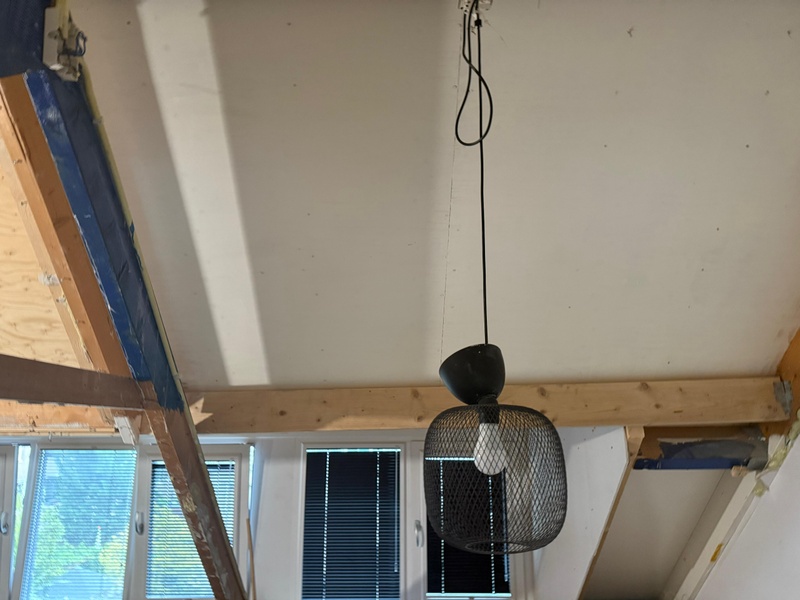

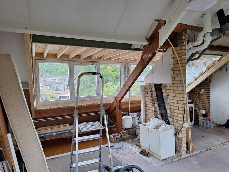

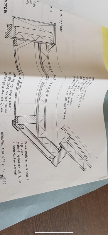

Ik heb jullie advies nodig wat ik moet doen. Blijkbaar een adviseur + isolatieaannemer inschakelen is niet voldoende en ook niet wat ik uiteindelijk wil.
Dit is mijn zolder. Zat voorheen glaswol met gipsplaten. Ik had voorheen achter een klein dakkapel en voor niets. We hebben 2 nieuwe prefab dakkapellen laten plaatsen. Sindsdien heb ik de "industriele" look op mijn werkkamer.
We willen de zolder renoveren en onze slaapkamer van maken. Bij de helft waar de washok en de trap zit wil ik een vliering maken waar we spullen in kunnen bewaren zoals de koffers die je op de foto ziet. De andere helft waar de slaapkamer komt wil ik wel een hoog plafond.
Wat betreft de isolatie heb ik echt geen flauw idee wat ik moet doen. Ik ben al maanden aan het zoeken en kijken. Ene zegt PIR platen recht erop, ander zegt nee ventilatielatten. Wel of geen folie.Of helemaal niet isoleren.
Nou is mijn gasverbruik dusdanig laag(verwarmen, warm water en koken) rond de 300-400m3. Dit mede door slimme radiatorknoppen(met home assistant) en een prima afgestelde CV ketel.
Ik moet de zolder goed hebben afgewerkt. Stucen is geen probleem want heb een zwager die dat doet.
De uitdaging die ik heb is dat de prefab dakkapel zo geplaats is waarbij de gordingen met de nieuwe balken niet dezelfde dikte hebben. Aan een kant lijkt de boel ook krom. Nou stoort dit mij maar ik heb besloten mijzelf dom te houden en denken dat een dakkapelbedrijf het beter weet dan ik. Toen ik erover begon kreeg ik een verhaal dat dit zo hoort. Ik kan hierdoor volgens mij niet even zomaar PIR met gips in 1 gebruiken vanwege de hoogteverschillen. Al die voorbeelden op internet gaan over perfecte balken.
Zoals hieboven gepost kom ik in aanmerking voor 4000 euro subsidie die loopt via een isolatieadviesbedrijf en die een aannemer heeft gestuurd om de boel in te meten. Ik ws niet thuis dus ik kon niet al mijn vragen bij hem kwijt. Via de mail liep het ook een beetje stroef. Hun enige optie is PIF roof folie Rd 3.5 met hansapanelen die overschilderbaar zijn. Totaal kosten 6000 euro. Oftewel 2000 euro uit mijn eigen zak. Maar dan zit ik weer met mijn dak die afgewerkt is met hansapanelen en mijn dakkapel waar gipsplaten op zitten. Er is expliciet gezegd dat de binnenkart van de dakkapel niet wordt afgewerkt.
Dit leek mij een prima optie gezien ik "maar" voor 2000 euro mijn hele zolder dak kan laten isoleren en aftimmeren. Enig concern die ik heb is of ze dit netjes kunnen dien gezien de bestaande situatie. Bij nader inzien met de posts hierboven zou PIF folie niet handig zijn en misschien in praktijk niet de juiste Rd waarde zal hebben. Misschien een beetje zonde van de inspanning.
Nu heb ik gekeken naar de alternatieven om het zelf te doen. PIR+gipsplaat in een. Zo vastlijmen/schroeven en je hebt je isolatie en afwerking in 1. Ik ben bang dat dit niet gaat werken vanwege de afwijkingen in hoogtes van de balken en het krom lopen van een balk die geplaats is. Ook dat de ene gording in dezelfde hoek staat als het dak, en de andere weer rechtop. Daar moet maatwerk gedaan worden om die PIR+gips passend te krijgen.
Een ander optie is gewoon weer gaan voor glaswol. Het jeukt al terwijl ik dit typ. Maar hiermee heb ik meer mogelijkheden om de afwerking goed te krijgen waarbij gipsplaten komen. dan kan ik weer houten regels plaatsen en bij de ene plek een cm dieper en bij de andere plek weer niet. Uiteindelijk wordt het 1 egaal oppervlakte van gipsplaten die gestuuct kunnen worden.
Wat zeggen jullie?

com2,1ghz schreef op woensdag 3 september 2025 @ 10:15:
Wat zeggen jullie?
Je zou ook nog voor de optie PIR kunnen gaan en dan los een regelwerk met gips.
Dat kost wel werk en dan vooral de stukken die maatwerk worden met hoeken e.d.
Het probleem met energie/isolatie adviseurs is dat ze vaak van het isolatiebedrijf zelf zijn.
Dus preken voor eigen parochie, ook energieadviseurs die via bureaus werken kunnen betaald worden voor leads.
Ik ben van mening dat je dit het beste zelf kan maken om het mooi af te kunnen werken of dat je iemand zoekt die maatwerk kan leveren. Maar dit gaat wel meer geld kosten.
Hieraan toevoegend, ik meen dat die opstaan achtige platen op je dak licht dampremmend zijn?
Wel belangrijk om na te rekenen wat het doet als je er PIR tegenaan zou zetten.
Deze is overigens wel gevoelig voor afwerking. Een getordeerde gording betekent ook dat je meer PUR moet gebruiken wil je alles op kunnen vullen, daarbij alles nog goed aftapen e.d.

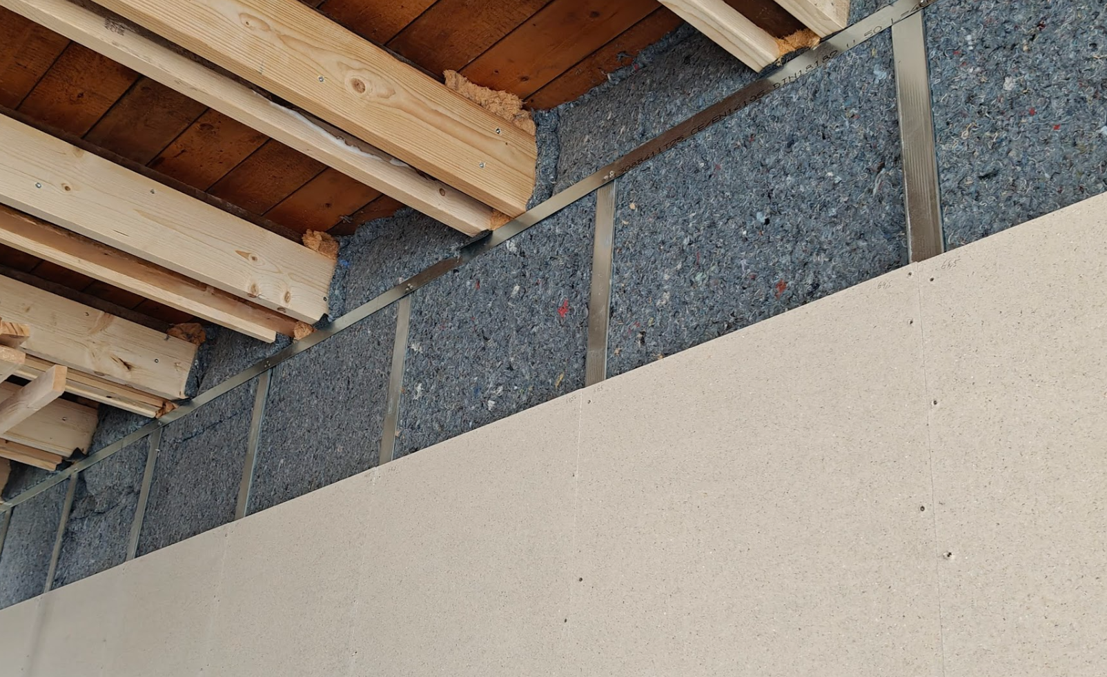

Ik heb het hier gebruikt maar zou de vorige keer voor een biobased gaan. Dan is houtvezel wel een goede. Komt vaker langs hier en heeft een goede fase verschuiving.

@com2,1ghz wat zit er achter de wang afwerking van je dakkapel (waar nu de gipsplaten aan de zijkant tegenaan zitten?
[ Voor 13% gewijzigd door elektriekert op 03-09-2025 13:23 ]
  • com2,1ghz
  • Laatst online: 11:55
elektriekert schreef op woensdag 3 september 2025 @ 13:20:
Exacte materiaal weet ik niet. Dit staat in de offerte:
Bouwwijze prefab, isolatie sandwichelementen dak RC 6.3, EPDM dakbedekking,
zijwangen RC 4.7, lood 15 ponds

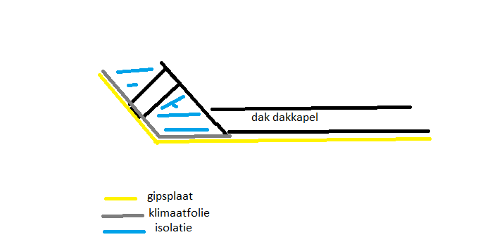

Ik heb hier gisterenavond weer zitten meten en denken. Wat jij zegt met losse PIR platen is een optie.
Ik weet alleen niet of ik nou echt klimaatfolie nodig heb of niet? Ik heb gekeken naar een aantal video's en websites en daar zag ik mensen zelfs gipsplaten vastkitten op de PIR plaat. De PIR plaat zelf zou dan vastgekit/gepurt worden op de multiplex.

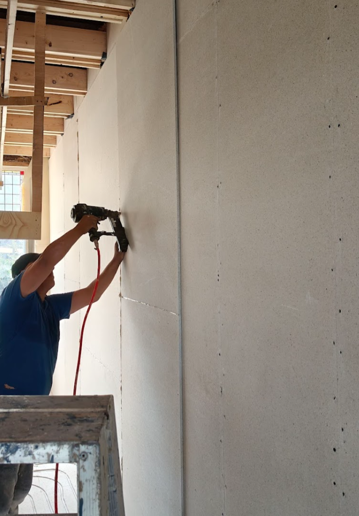

YouTube: DAK ISOLEREN EN ZOLDER SCHILDEREN/ plafond isoleren met Pir platen.
Hier plakken ze het ook rechtstreeks op het beschot:
YouTube: Stappenplan: Isoleer een schuin dak met PIR en gipsplaat in één | Do...
PIR zou aan beide kanten dampdicht zijn. Toch heb ik ook een aantal andere mensen gezien met dezelfde zolder maar dan alsnog klimaatfolie plakken aan de wame kant. Dat de PIR platen tussen houten regels zit en de gips weer daarop zit. Dan krijg je weer de waarschuwing dat je weer niet dubbel moet isoleren
Een maat van mij had ook zijn zolder geisoleerd maar die zei dat hij zo door het dakbeschot de dakpannen kon zien. Dus daar begrijp ik het wel dat die klimaatfolie nodig heeft aan de warme kant

Ik heb bij wanden wel platen vastgekit op PIR platen, maar zou dat bij plafonds niet doen. Je wilt nooit dat het ooit naar beneden komt.

Ik vermoed dan PIR platen met aan beiden kanten een alucachering.
Als je de naden niet afplakt met alutape heb je op de plekken waar de platen op elkaar aansluiten geen dampdichte verbinding.
Een klimaat folie zal niet heel veel meer doen aan de warme kant als de geplaatste pir platen daar achter goed zijn afgetaped. E.d.
Bedoel je dan een folie aan de koude kant?
Dampopen of nog beter spinvlies (ook dampopen)

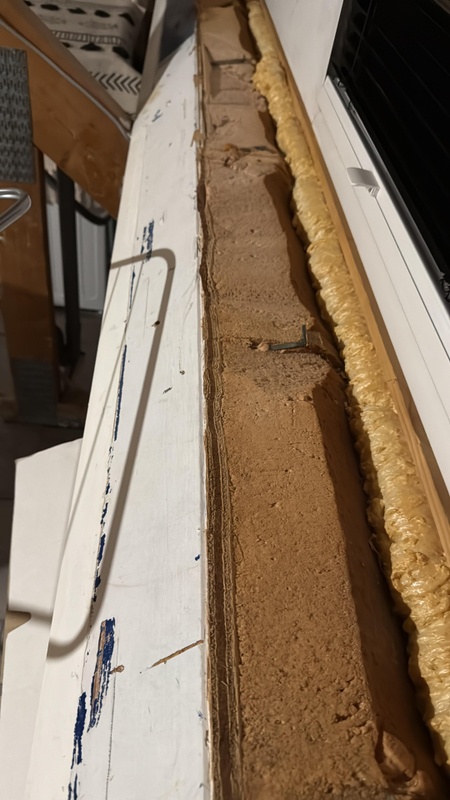

Ik ben momenteel gestart met het isoleren van een woningscheidende spouw.
Nu is een deel van het minder stijle dak iets anders opgebouwd, namelijk:
Horizontante planken
Asfaltpapier (bitumen papier)
tengels
panlatten
dakpannen
De horizontale planken dekken de woningscheidende spouw af, hier wil ik een kleine 10cm tussenuit zagen om bij de spouw te kunnen.
Het asfaltpapier snijd ik daar dan ook open.
Als ik de spouw daar dan heb geïsoleerd wil ik weer eoa folie over het asfaltpapier plakken zodat met hevige wind en regen geen water in het dakbeschot kan lopen.
Wat betreft het tussenuit gezaagde hout laat ik vervallen. Ik zie geen meer waarde om dat terug te plaatsen.
Welke folie raden jullie aan?
Zelf dacht ik eraan om spinvlies erop te kitten oid.
Ik heb wel dampopen- en dampremmende versterkte folie (blauw en rood), maar volgens mij is dat voor een dak minder geschikt.

Mijn dakoppervlakte zou 38m2 zijn.
De isolatiebedrijf kwam met een offerte voor PIF roof folie met een Rd van 3.5 met een afwerking van Hansapanelen. Dat lijkt op hout van ongeveer 2 cm dik gok ik. Totaal voor 6000 euro. Na aftrek subsidie kost dit mij 2000 euro.
Nou ben ik bezig geweest met Ubakus, daar bestaat blijkbaar geen PIF folie dus daar kwam ik niet echt uit. Ook weet ik niet wat voor materiaal dat schuim is.
Zie hier een doorsnede vanaf mijn dakkapel.
Ik zou eigenlijk willen weten of die Rd 3.5 wel voldoende is en of dit een reëel bedrag is inclusief afwerking.
Mijn gasverbruik zit tussen 300m3 en 400m3 per jaar.
Volgens Joost de Vree is PUR van 100mm wel een dampremmer is =5 tot 19 meter.
Ik vermoed wel dat dat op je dak ligt.

Goed om te weten :) De daadwerkelijke dikte is 60mm. volgens de bouwtekening Vanwege de schuine zaagsnede van mijn dak schatte ik het op 100mm.

Na begin vorig jaar enorm veel informatie met betrekking tot isoleren van de zolder hier ingewonnen te hebben is er hier inmiddels veel gebeurd, maar nog niets geïsoleerd. Gisteren zijn aan beiden zijden dakkapellen geplaatst waardoor nog maar net de helft van het oude dak over blijft dat geïsoleerd moet worden. Mijn idee destijds was biobased isoleren, maar hoeveel "nut" heeft dat nog nu er 2 met PIR(en HR++ glas) geïsoleerde dakkapellen op staan vraag ik mij nu af...🤔 het betreft een opstalan dak met ca. 2cm PUR aan de buitenzijde, geen folies of iets dergelijks. Ik ben benieuwd hoe jullie hierover denken.Afbeeldingslocatie: https://tweakers.net/i/gGRgQp5IGvAcgx2Kk2wXWIy4hI0=/800x/filters:strip_icc():strip_exif()/f/image/A6Sf9zXXUUIu8eyYqnapu2L9.jpg?f=fotoalbum_large
Afbeeldingslocatie: https://tweakers.net/i/v55RdCtb3gMbJigvEGNPHJA4Zzs=/800x/filters:strip_icc():strip_exif()/f/image/t368Ue1UVo7qvVHQSWH4GQq8.jpg?f=fotoalbum_large
Afbeeldingslocatie: https://tweakers.net/i/Uxu5hekI-s6j-EcnVfynprms_mk=/800x/filters:strip_icc():strip_exif()/f/image/1SZO0sM8u1zWBmOzxzLheOs6.jpg?f=fotoalbum_large
  • P5ycho
  • Laatst online: 08:43
Je dak is er toch niet anders op geworden? Als je nu laaghangender fruit denkt te hebben moet je dat eerst aanpakken, verder is er geen reden om er nu anders tegenaan te kijken imho.
12x 280Wp ZO, 9x 280Wp + 8x 465Wp ZW, Zubadan SHW80YAA 8kW, Zehnder Q450 ERV

Dat klopt @P5ycho, maar met betrekking tot de faseverschuiving bij biobased vroeg ik mij af of dit effect in deze nieuwe situatie met veel PIR niet verwaarloosbaar is geworden en ik kosten technisch gezien niet net zo goed voor een alternatief kan gaan🙂
  • Mark1986
  • Registratie: Maart 2024
  • Laatst online: 28-09 16:14
@elektriekert de laatste, met schroeven.
  • P5ycho
Alle beetjes helpen. Dan nu maar helemaal niet meer druk maken om faseverschuiving omdat je dakkapellen met pir zijn geisoleerd is een beetje gek beredeneerd.
  • Mark1986
@P5ycho dankjewel, duidelijk👌😁

Mark1986 schreef op dinsdag 9 september 2025 @ 13:44:
Ik zie in de dakkapellen nog open constructie. Daar kan ook nog wat houtwol in voor een betere fase verschuiving. Als de PIR er op dik genoeg is, kan dat zelfs zonder folie en een quick winner. Hoeveel pir ligt er op?
Glas / zonwering is wel iets om naar te kijken. Hier had ik het hele dak met 120mm pir en 140mm houtwol geisoleerd met een prima faseverschuiving van 14u. En dat blijkt: het blijft ook lekker koel gedurende de dag. Alleen komt in de zomer rond 17:00 uur de zon nog even binnen koekeloeren aan de west kant en ook met triple glas wordt dan de hele zolder nog even naar 30+ gebracht. Net voor de kinderen daar naar bed gaan. En die warmte krijg je met de goede isolatie er ook niet zomaar meer uit.
Nu met screens buiten gaat het een stuk beter :)
[ Voor 3% gewijzigd door Wuursj op 09-09-2025 16:39 ]

@Wuursj de wanden hebben 120mm PIR en het dak 140mm aan de buitenzijde. Vergeten te vermelden, maar ze zijn volledig voorzien van rolluiken🙂 Welke open constructie bedoel je overigens? Tussen de dakbalken van de dakkapel?
  • Wuursj
  • Laatst online: 12:28
Wuursj
want worst is al bezet
@Mark1986 Ja tussen de dakkapel-balken. Ik meen te lezen dat je je zorgen maakt voor het nut omdat je denkt dat de grote dakkapellen al voor veel warmte in de zomer gaan zorgen?
De faseverschijving die daar nu zo'n 7,5 uur is, kan je nog wat verlengen door in de dakkapellen houtvezel toe te voegen.

com2,1ghz schreef op donderdag 4 september 2025 @ 08:27:
Je hebt eigenlijk 3 soorten folies
Waterkerende en damp open folie ( altijd aan de buitenkant) primaire functie is water en wind keren. damp open is het alleen om die primaire functie te kunnen doen terwijl het werkbaar blijft in een geisoleerde opbouw.
Dampremmende of dampdichte folie (altijd aan de binnenkant) primaire functie damp dichting secundaire functie lucht dichting )
Klimaatfolie (altijd aan de binnenkant) primaire functie regelen van vocht huishouding, secundaire functie lucht dichting.
Folies stapelen heeft geen zin en kan zelfs helemaal fout gaan. wel kan het zo zijn dat je de situatie niet geheel hebt begrepen soms is een folie handig om de boel beter lucht dicht te maken.
Zelf zou ik in jouw geval bijna altijd kiezen voor isoleren met een houtachtige vezel + klimaatfolie je gaat er wonen dus gebruiken, dus heeft isoleren een zekere comfort waarde en hoef je dus niet alleen te kijken naar het financiele plaatje. En dat comfort is het hoogst met vlas, houtvezel etc. door betere prestaties in de zomer, betere prestatie met geluid en het groeit aan bomen ;)

Zijstap: als iemand echt voor het meest lekkere isolatiespul zou willen gaan: ik heb net voor het eerst een klus gedaan met Metisse katoen isolatie. Oude recycle spijkerbroeken etc. Wat een heerlijk spul om mee te werken :) Lekker zacht, geen kriebels, weinig stof. Hier ging het om een voorzetwand die vooral geluid moet tegen gaan en houtvezel was niet te krijgen in 600mm breed. Dus de zware variant van metisse maar eens geprobeerd. Zeker voor herhaling vatbaar.
Lambda waarde is 0,038 dus qua warmte iets minder dan bijv. Pavaflex Plus die ik ook veel gebruik en vergelijkbaar met de meeste steenwol. Maar de massa is vergelijkbaar met houtwol en de zwaarste steenwollen. Katoen werkt dus ook goed in de strijd tegen de zomerhitte. Nog snel een kiekje gemaakt voor de platen er op gingen:
Afbeeldingslocatie: https://tweakers.net/fotoalbum/image/jgksn4bn1gbHcopHkaYotQRw.png
Wel opletten: per ongeluk werd hier door de leverancier de lichte versie (25kg/m3) afgeleverd ipv de zware (45kg/m3). Gelukkig goed gechecked voor ik begon en snel weer omgewisseld. Het ziet er exact hetzelfde uit met 1 letter verschil in de typenaam.
[ Voor 60% gewijzigd door Wuursj op 10-09-2025 09:58 ]
Lambda waarde is 0,038 dus qua warmte iets minder dan de pavaflex plus maar de massa is vergelijkbaar en werkt ook goed in de strijd tegen de zomerhitte.
Wel opletten: per ongeluk werd hier door de leverancier de lichte versie (25kg/m3) afgeleverd ipv de zware (45kg/m2). Gelukkig goed gechecked voor ik begon snel weer omgewisseld. Het ziet er exact hetzelfde uit met 1 letter verschil in de typenaam.
Erg leuk om eens een project met Matisse te zien. Wil zelf ook Biobased isoleren en twijfel tussen Isovlas, Houtvezel of Matisse. Enig idee van de dampweerstand?
Het is zeker een mooi product. Volgende keer zou ik je plaatmateriaal verspringend monteren. dat helpt met de stijfheid en verkleind de kans op scheuren. :)

twain4me schreef op woensdag 10 september 2025 @ 09:22:
Zeker. Dat is in de tweede laag van de fermacell opgelost. Die is verspringend tov de eerste laag en zichtzelf. En gelijmde naden.

Ik heb er zelf niet op gelet omdat het een tussenwand was. Maar dat is vast wel ergens te vinden?
  • Voggy
Waarom is daar fermacell gebruikt? Heeft dat ook te maken met geluidsreductie of moet dat brandwerend zijn?
  • Wuursj
Wuursj
@Voggy Meer massa = beter tegen geluid. Daarom hier zeker fermacell. Een laag van 12,5mm en nog een van 10mm voor nog meer massa.
Maar ik doe eigenlijk alles met fermacell (alleen dan met enkele plaat). Ik vind het veel prettiger dan normaal gips. Homogeen, veeel harder/stootvaster, met de lijm-voeg methode vind ik het gemakkelijker strak krijgen dan gips zonder stucadoor. Zie ook mijn posts in dit topic. En de brandwerendheid is een extra bij gebruik van houtvezel, al ben ik zelf niet zo bang voor de brandbaarheid.
Helaas wel wat duurder. En dat zwaarder was met name op de tweede verdieping ook een nadeel :P
[ Voor 38% gewijzigd door Wuursj op 10-09-2025 09:52 ]

Dankjewel @Wuursj. Ik weet alleen niet precies welke PIR plaat er op het dak ligt en of dit met 2 zijden alu is, dat zal ik dan even na moeten vragen. Stel dat ik de dakkapel laat zoals die is, is het dan de juiste manier om op de rode lijnen de klimaatfolie aan te brengen? Ik hoop dat het een beetje duidelijk is, maar mijn idee is bevestigen bovenaan de zijwangen(en dus over de PIR in de zijwangen heen) en tevens direct links, recht en onder de kunststof kozijnen? Over de zijwangen heen leek mij wellicht goed omdat deze niet volledig rondom zijn afgetaped met alu tapeAfbeeldingslocatie: https://tweakers.net/i/cG1UT9RqzgH0jSlfBrTxHryyut4=/x800/filters:strip_icc():strip_exif()/f/image/IQssQcQ19RJh6IOlHReNOYP4.jpg?f=fotoalbum_large
En volgens mij kan ik dat een vensterbank maken en die voldrukken met isolatie. Ter hoogte van het dakpakket van de dakkapel zit een groene plaat. Kan dat ook volgedrukt worden met daarna de folie er omheen? Omdat daarachter natuurlijk ook al de dakisolatie van de dakkapel zit. Zo zeg maar..Afbeeldingslocatie: https://tweakers.net/i/O1357mJEByLUmz-VDrYWDDVyZ0w=/fit-in/4000x4000/filters:no_upscale():strip_exif()/f/image/TfxmDmYoY0K9uxTS2qmXy1Q0.png?f=user_large
  • Louwm
  • Registratie: Februari 2020
  • Laatst online: 07:42
Mark1986 schreef op woensdag 10 september 2025 @ 20:11:
Dankjewel @Wuursj. Ik weet alleen niet precies welke PIR plaat er op het dak ligt en of dit met 2 zijden alu is, dat zal ik dan even na moeten vragen. Stel dat ik de dakkapel laat zoals die is, is het dan de juiste manier om op de rode lijnen de klimaatfolie aan te brengen? Ik hoop dat het een beetje duidelijk is, maar mijn idee is bevestigen bovenaan de zijwangen(en dus over de PIR in de zijwangen heen) en tevens direct links, recht en onder de kunststof kozijnen? Over de zijwangen heen leek mij wellicht goed omdat deze niet volledig rondom zijn afgetaped met alu tape[Afbeelding]
En volgens mij kan ik dat een vensterbank maken en die voldrukken met isolatie. Ter hoogte van het dakpakket van de dakkapel zit een groene plaat. Kan dat ook volgedrukt worden met daarna de folie er omheen? Omdat daarachter natuurlijk ook al de dakisolatie van de dakkapel zit. Zo zeg maar..[Afbeelding]
plak die diagonale naad pir hout nog af met alu tape , en kijk links boven of die punt wel gevuld is met pir , tape lijkt nu nergens op vast tezitten
  • Mark1986
Ga ik doen, kan het kwaad om voor alle zekerheid het klimaatfolie hierover heen aan te brengen? Het zou niet nodig moeten zijn, maar voor alle zekerheid..
  • elektriekert
  • Laatst online: 12:22
Louwm schreef op donderdag 11 september 2025 @ 19:36:
Oja, op het oog lijkt die punt leeg, hoop toch niet dat ze het zo hebben afgeleverd 8)7

allen, ik moet een leiding trekken en daarvoor moest ik een stuk wand (stucplaat) weghalen. Nu weet ik dat deze wand in de winter erg koud aanvoelt. Rechts zie je de dubbele stucplaat. En aan het einde zie je houten kozijn, daarachter ben je buiten. Links is de muur. Hoe en waarmee kan ik dit het beste isoleren?
Afbeeldingslocatie: https://tweakers.net/i/Fkx6rg3SxQjPkSoa5OpELUcu0_4=/x800/filters:strip_icc():strip_exif()/f/image/BviukIBlPITX0A3X4XQdNXG9.jpg?f=fotoalbum_large
Water-Escape

@elektriekert @Louwm Goed gezien zeg, was mij niet opgevallen. Ik heb even gespiekt.
Afbeeldingslocatie: https://tweakers.net/i/u3GGYatbG_BVD9baSMM6VtABefA=/x800/filters:strip_icc():strip_exif()/f/image/D18CZqt5gThu6lxgTxoCrydi.jpg?f=fotoalbum_large
Dit zat bij levering overigens al zo. Ik zal dit met PUR opvullen en dan aftappen met alu tape. Overigens ben ik van plan om ook voor de zijwangen nog een klimaatfolie te plaatsen als dat geen kwaad kan, ondanks de aanwezige alu laag. Als ik de diagonale naad aftape, moet de naad dan nog gevuld worden met flexpur? Op enkele punten is deze ruimte ca. 2mm, dus lastig te vullen denk ik.
[ Voor 45% gewijzigd door Mark1986 op 12-09-2025 17:26 ]
  • Louwm
Mark1986 schreef op vrijdag 12 september 2025 @ 11:53:
Afbeeldingslocatie: https://tweakers.net/i/Js-G-sQfD0mP3Opn7-j84aa0ufE=/x800/filters:strip_icc():strip_exif()/f/image/qFAxipW8ctjEm4q4wXC2Y0m9.jpg?f=fotoalbum_large
Je wil dat alle naden tussen de PIR en het hout strak afgewerkt zijn.
Nadeel van PIR is dat wanneer het niet precies haaks is of een millimeter te groot, dat je ze er al in moet slaan en wanneer dat iets te waar gaat dan breken er schulpen af of je plaat gaat breken.
Wat doen al die gaten in de PIR platen?
Zoals de tekst zegt, waar nu deels PUR zit, dat zou ik ook dichtzetten , waar ik het dakbeschot lijk te zien.
Kan je daar nog een strook klimaatfolie of dampremmende folie overheen trekken.
Klimaatfolie of dampremmende folie over de alu zelf heeft 0 effect. Het hout kan je er nog wel mee afschermen.
Ik ben heel benieuwd hoe je kozijn is afgewerkt, aan de buitenkant zal je aanslag tegen het hout aangedrukt zijn. Die zijde wordt door een rubber afgedicht op een stel kozijn, maar in dit geval rechtstreeks op het hout om je kozijn.
Maar is er nog een tweede afdichting vanuit binnenuit? Ik zie wat stel blokjes en aangezien het kozijn er zo passend in zit ben ik benieuwd of er nog een tweede afdichting zit, iets van compriband oid?
Als je er iets duns insteekt, hoe ver kan je dan komen?
Zoals hierboven al is benoemd, ik zou contact met de aannemer opnemen.

@elektriekert die gaten zijn tijdens het plaatsen ontstaan, ik zie daar doorheen schroeven zitten die in de nieuw geplaatste slaper zitten, naar mijn idee kan ik die gewoon aftapen maar eigenlijk had ik dat van de aannemer mogen verwachten. Onder het kozijn krijg ik nauwelijks iets tussen maar aan de zijkanten en boven het kozijn voel ik na ca. 4cm een soort schuim, het veert terug zeg maar.
  • elektriekert
Mark1986 schreef op vrijdag 12 september 2025 @ 22:04:
Ja, dat had je idd van de aannemer mogen verwachten, voor mij klinkt het als alles snel snel plaatsen.
Detail dingetjes daar gaat tijd in zitten en die is er vaak niet helaas.
Idd, had ie moeten pureren en aftapen.
Dat schuim is in ieder geval goed bij je kozijn.

@elektriekert bedankt voor jouw reacties. Het dichtzetten van de rand waar je nu het dakbeschot en PUR ziet, bedoel je dat door een laagje PUR aan te brengen tegen het dakbeschot en vervolgens klimaatfolie vanaf de diagonale balk waar ook het alutape op zit aan te brengen?

Ik heb het vermoeden dat onderstaande 2 platen niet voor niks tegen het spant aanzitten met een sparing voor de nok. Als dit niet zonder problemen weg kan, hoe gaat ik hier dan netjes omheen werken met isolatie en met name folie?Afbeeldingslocatie: https://tweakers.net/i/wauk1ZX9TgdMPrpHbWYxP97VPQU=/800x/filters:strip_icc():strip_exif()/f/image/ihJ3BpJwCjWFaRhgxvGCpPjt.jpg?f=fotoalbum_large
Afbeeldingslocatie: https://tweakers.net/i/Hu16ZPzrptLVYLqkmt5FWliMNsA=/800x/filters:strip_icc():strip_exif()/f/image/PwrLXdHtnq8Ye9810fnjMQ9v.jpg?f=fotoalbum_large
  • S.J.Onnie
  • Laatst online: 12:39
Je kunt die platen vervangen voor een metalen nokvorst steun. Maar ik zou dat niet doen. Da's heul veul wark 😉
Isolatiewol tussen de platen aanbrengen, folie gewoon tegen de platen aanwerken en afplakken. Niets aan de hand. Is allemaal niet zo spannend

@S.J.Onnie bedankt, een andere optie zag ik ook niet echt. Enige is dat er dan van onderaf een lek zit waar de lamp nu tegenaan hangt🤔
Dat hou je helaas toch niet tegen. Het is maar een ieniemienie lekje. Je kan proberen met tape de folie op/in de lasdoos te plakken. Of je verlengt de kabel en plakt eromheen.

Ik zal inderdaad de naden tussen die houten platen en het spant zoveel mogelijk luchtdicht afwerken met kit of iets dergelijks. Die lamp gaat daar toch weg🙂

Mag ik de c.v. leidingen bedekken met glaswol/overlappen?
Buitenkant isoleren lijkt miet haalbaar. Mede door de panelen, maar ook omdat we in een rijtjeshuis wonen. De buren huren.
Afbeeldingslocatie: https://tweakers.net/i/cYp-urF-37Qi3HzSNBFlmQE9RzU=/x800/filters:strip_icc():strip_exif()/f/image/94v3FlQ0av4QTaxnIl7Irfg4.jpg?f=fotoalbum_large
  • pentaw1nz
  • Laatst online: 09:09
m4bnl schreef op zaterdag 13 september 2025 @ 21:46:
Mee eens dat het een krappe zolder is dat niet ideaal is. De wens is om in de toekomst een dakkapel te plaatsen. Maar dan alleen als we dat ook echt nodig hebben en het ook uberhaupt kan. Op het andere gedeelte van het dak liggen panelen.
Ik ga er overna denken over de 5cm extra. Wellicht dat dat toch de betere optie is.
Op sommige plekken wordt dat een uitdaging. Vooral waar de c.v leidingen lopen. Deze lopen langs de zijkant, boven de vloer, van de de hele zolder. Daar hebben ze dunne piepschuim platen geplaatst omdat er niet meer ruimte tussen het dak en vloer is waar ze lopen.
Stel ik doe bijna overal 15cm glaswol en op de onderste gedeeltes en waar de ketel en omvormer hangt doe ik 10cm isolatie. Heeft dat een groot nadeel? Bij die apparaten 5cm extra gaat namelijk niet lukken.
Je moet ook doen wat kan.
Ik heb op 1 plek in mijn hele dak een dunner PIR plaatje moeten gebruiken dan de rest ivm een boilervat wat er hing en wat ik niet kon verplaatsen.
Daarnaast had ik ook in de hoeken deze CV leidingen. Daar heb ik allemaal ALU steenwol omheen en achter gepropt, en toen de PIR plaat daar op laten aansluiten en alles goed afgetaped.
Uiteindelijk vallen de leidingen bij mij dus achter een PIR plaat die weer op de houten vloer aansluit. Maar de loze ruimte achter de leidingen is volledig gevuld met steenwol.
100% perfect zoals met nieuwbouw krijg je het niet, houd het praktisch, maar doe het wel zorgvuldig en zo goed mogelijk.
Afbeeldingslocatie: https://tweakers.net/i/DsREKwjC8PPacWdVnrxletRudb0=/800x/filters:strip_icc():strip_exif()/f/image/WFNqXcDt8ugPLAks1nzauMrY.jpg?f=fotoalbum_large

  • Franciesco
  • Laatst online: 09:47
@m4bnl inderdaad, eens met @pentaw1nz : op plekken waar het niet anders kan iets dunner isoleren is over het algemeen geen probleem. Een omvormer kan, als er enige overlengte in de kabels zit, vast wel iets verhangen worden.
Die leidingen kun je inderdaad inpakken en meenemen achter de klimaatfolie. Ze zijn nu ook al geisoleerd zie ik? Dat kun je waarschijnlijk wel laten zitten als het netjes zit.
Je bent van plan om alle andere huidige isolatie zoals die piepschuim plaat weg te halen?
Succes iig met de overwegingen!

pentaw1nz schreef op zaterdag 13 september 2025 @ 21:53:
Bedankt voor je info en praktijk voorbeeld. Genoeg stof tot nadenken ;)
  • m4bnl
  • Registratie: November 2019
  • Laatst online: 18-10 10:56
Franciesco schreef op zaterdag 13 september 2025 @ 22:03:
De vorige bewoner heeft ze vroegah geisolleerd. Ze kunnen wel wat beter geisolleerd worden.
Ik wil inderdaad de oude dak isolatie weghalen. Het liefst de huidige gips platen hergebruiken. Ik ben nog een beginnende klussers dus dat wordt even uitzoeken hoe ik het allemaal ga doen. Het makkelijkste is: platen weghalen 10cm wol erin, folie en plaat weer terug. Als ik voor 15cm ga dan heb ik wat meer werk te doen. Opzich ook wel een leuke uitdaging om uit te zoeken hoe.
Bedankt voor alle info

FL_ schreef op zondag 31 augustus 2025 @ 11:46:
Super bedankt! Slim idee met betrekking tot compriband, daar ga ik nog even een ei over leggen!
Dan kan ik hem binnenkort gaan afmaken en netjes eruit laten zien! Als het af is, zal ik wat foto’s plaatsen ^^
Zoals beloofd een update!
Het vullen van ruimte 2 is met een nieuwe plaat en compriband is mij helaas niet gelukt, de holle ruimte naar buiten toe is diep en smal, en de enige manier hoe ik daar iets kan bevestigen, is als het dak aan de bovenkant er af ligt. (Maar ja: dan zou ik het op een hele andere manier isoleren :Y) )
Dus uiteindelijk het zover als ik kon de randen dicht gemaakt met pur, maar ook daar geldt hetzelfde: het is een moeilijk bereikbare plek.
Anyways, het rachelwerk ligt er al aardig in en uiteindelijk wordt dit afgewerkt met waarschijnlijk een gipsplaatje of wat OSB.
Afbeeldingslocatie: https://tweakers.net/i/8afHgnoPO8_hhkeC8FiY0qjZ-N4=/800x/filters:strip_icc():strip_exif()/f/image/trVon2ekkxCCcRiGXe3U0diW.jpg?f=fotoalbum_large
(De opvulplaatjes dienen om het hout ietsjes rechter te drukken zover dat mogelijk is).
De harde wind van gisteren en vandaag gaf een mooi schouwspel waarbij blijkt dat er bij storm toch nog best wat luchtverplaatsing door de 'tunnel' heen gaat van buiten, je ziet de klimaatfolie als het ware langzaam ademen.
De tunnel (nu helemaal opgevuld met minerale wol):
Afbeeldingslocatie: https://tweakers.net/i/oG-Ae7ktxOtAMZRa0oL1Zjtqiow=/x800/filters:strip_icc():strip_exif()/f/image/EwfpD4ptTRCtWtTVNrnB2XuR.jpg?f=fotoalbum_large
De buitenkant:
Afbeeldingslocatie: https://tweakers.net/i/XxYuWPxTwMGOMSErY7aebvgmxKk=/800x/filters:strip_icc():strip_exif()/f/image/OO9OqsNTEAgn0q8owBtE8WlN.jpg?f=fotoalbum_large
Het enige wat ik nu kan bedenken om het helemaal af te maken is om nog een stuk folie (ik neem aan dampopen) tussen deze opening te plaatsen zodat het hout wel eventuele vocht kwijt kan, maar de storm er niet meer in kan blazen.
Zouden jullie dat ook zo aanpakken of zijn er veel betere ideeën beschikbaar, ik lees nu tot mijn verbazing dat compribant damopen is, dat zou wellicht de perfecte oplossing kunnen zijn?

  • elektriekert
FL_ schreef op dinsdag 16 september 2025 @ 07:48:
De buitenkant:
Compriband is toch wel een erg luchtig schuim, als dat de mogelijkheid heeft om ver uit te zetten dan kan de lucht er ook makkelijker doorheen.
Hetzelfde idee als dat je door een spons heen kan blazen.

elektriekert schreef op dinsdag 16 september 2025 @ 09:08:
Dan toch maar beter met een damopen folie denk je? Dan ga ik aankomende tijd kijken of ik dat een beetje netjes kan verwerken zo, de opening is namelijk niet al te breed.
Het is nu open, dus iedere oplossing is meer luchtdicht dan wat het nu is :+
  • elektriekert
FL_ schreef op dinsdag 16 september 2025 @ 09:18:
Op verschillende websites lees ik toch dat het water- en luchtdicht is :) , wellicht dat hier iemand anders iet zinnigs over kan zeggen.
Ik heb het wel liggen maar zelf nog nooit gebruikt :9
Idealiter pak je een compriband die je er net tussen krijgt en zo dus niet teveel uit kan zetten waardoor je voeg zo dicht mogelijk wordt.
https://www.illbruck.com/...nder/tp610-illmod-compri/
Bij Illbruck spreken ze van een tweede band aan de binnenzijde voor luchtafdichting
[ Voor 22% gewijzigd door elektriekert op 16-09-2025 10:17 ]

elektriekert schreef op dinsdag 16 september 2025 @ 10:13:
Net even opgemeten, de ruimte is ongeveer 1cm breed, dus dat zou echt wel uit moeten komen.
Ik denk namelijk dat voor de WAF compriband er veel strakker uit gaat zien dat folie :)
Ik moet even kijken wat de verschillen zijn tussen de 610 en de 602 (https://www.illbruck.com/...der/tp602-illmod-600-max/), maar met een bereik van 5 tot 15mm zou dit net aan, aan te moeten brengen te zijn, en toch alles moeten kunnen vullen :)
Mochten we collectief geen ervaringen hebben, dan ben ik best bereid om het risico te wagen en over een jaar ofzo een update te plaatsen :P
