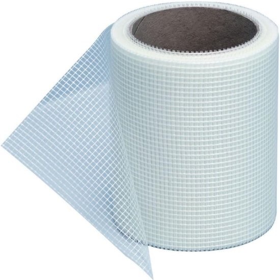

  • BiLLY_daKid
Heb je een gaasje gelegd over de naad?Afbeeldingslocatie: https://tweakers.net/i/RLcJ4ilkMpeit28HNGSfgZaNwD0=/fit-in/4920x3264/filters:max_bytes(3145728):no_upscale():strip_icc():strip_exif()/f/image/XdgD6IWiWdx8rhlfrOakQGw8.jpg?f=user_large
  • Moning2
  • Laatst online: 07-08 16:35
De naad bestaat nu uit 2 stotend tegen elkaar geplaatste Knauf Vidiwall (rechte kant) gipsvezelplaten. Nog geen band, afwerking of gips aan te pas gekomen.
Met gaas erover verwacht ik bij iedere naad een heuveltje te gaan zien (vooral bij strijklicht). Dus ik zoek naar manieren om mijn vergeten van de voegenlijm te repareren zonder al te ingrijpende maatregelen, maar wel met goed (vlak) resultaat.
Met gaas zou ik eventueel ook heel breed kunnen afwerken, en er een glooiend landschap van kunnen maken. Maar dat lijkt me ook een hoop werk met risico dat het alsnog niet mooi is, dus mogelijk zijn er betere alternatieven.
Mijn volgende platen ga ik met voegenlijm plaatsen, dus heb ik dat probleem niet.

Hoe je probleem op te lossen weer ik niet zo goed. Gaasje zou kunnen maar dat betekend dat je over de hele wand een laagje moet gaan pleisteren. Dan verlies je wat voordelen.

Het bestaat al uit twee lagen (12mm OSB onderlaag) 😅
Met 10m2 bedoelde ik een ruimte van 10m2, dus 10m2 plafond, en 15m2 wand (rest wordt stucwerk). Iets pijnlijker.
Ik denk dat behangen met glasvezelbehang dan de beste optie is, aangezien dat ook goed scheuren/werking op kan vangen en nauwelijks ruimte inneemt. Dan ben ik ook zeker dat het in de toekomst goed zit. Ik heb ook straks het nodige stucwerk te behangen, dus kan direct tegelijk gebeuren.
Ga ik ook maximaal genieten van die extra centimeter ruimte.
