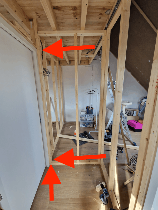

  • sypie
Draakje5 schreef op dinsdag 24 september 2024 @ 22:04:
Wat vind je er vreemd uit zien?
De vertikale regel, bij de onderste pijl lijkt die verder achter het kozijn te verdwijnen dan bij de bovenste pijl.
Afbeeldingslocatie: https://tweakers.net/i/PWUgp4QFao6BziWBeMSDgtaiu68=/x800/filters:strip_exif()/f/image/MFYvSyBbpCTZdWSoEcbZsFml.png?f=fotoalbum_large
[ Voor 26% gewijzigd door sypie op 24-09-2024 22:43 ]
  • Draakje5
  • Laatst online: 15:43
sypie schreef op dinsdag 24 september 2024 @ 22:42:
Scherp :+
Wijkt indd 2 a 3mm af tov kozijn. Kozijn staat waterpas en deur functioneert ook goed.

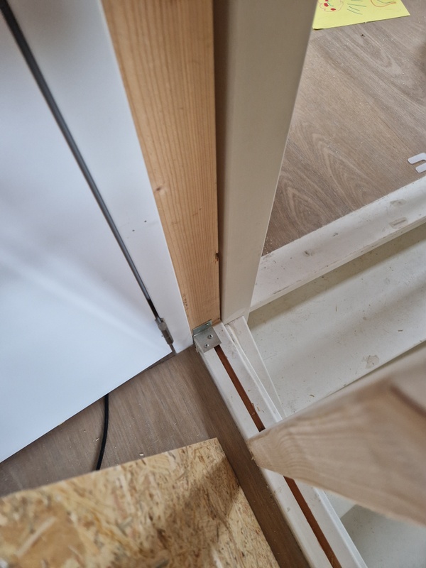

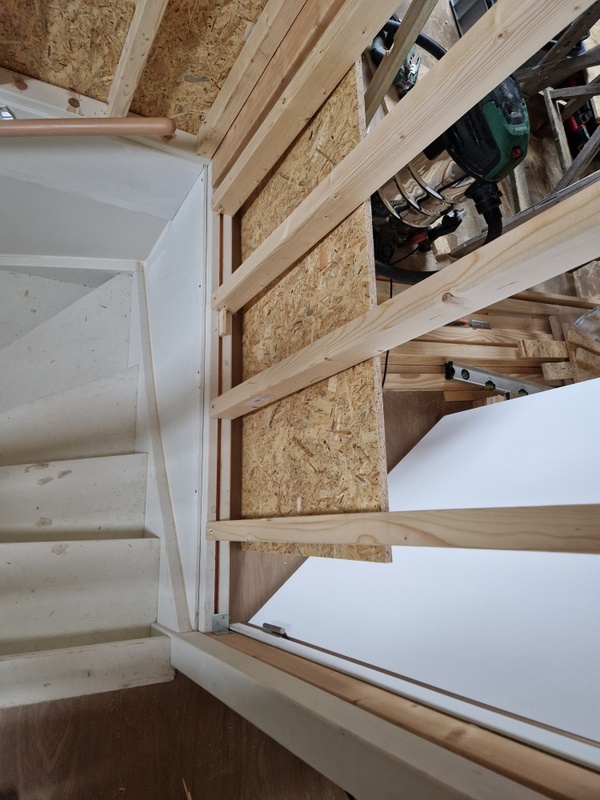

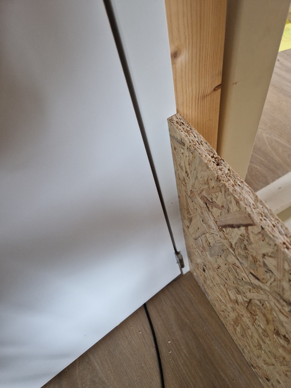

Zijn er tips hoe ik de aansluiting bij kozijn netjes kan afwerken?
Met de osb plaat en gipsplaat zit ik net 5mm van het scharnier af. Het past, maar niet heel handig?
Afbeeldingslocatie: https://tweakers.net/i/90bVs_w_UMbekImi0CXW8_0ajNo=/x800/filters:strip_icc():strip_exif()/f/image/11KKM6gRyaE6y0IqYzbJyIA0.jpg?f=fotoalbum_large
Afbeeldingslocatie: https://tweakers.net/i/1Rmd4MhKcmPlBCTTjjHa5GEyKOY=/x800/filters:strip_icc():strip_exif()/f/image/iZ4UX9C0okht8iAx3EOwvG3o.jpg?f=fotoalbum_large
Afbeeldingslocatie: https://tweakers.net/i/2nKn-V8u-6R_Q4K9EPxkdvO3nMg=/x800/filters:strip_icc():strip_exif()/f/image/MH8kH7OlXx1ygzBtjFQ15jZ1.jpg?f=fotoalbum_large
Afbeeldingslocatie: https://tweakers.net/i/Ud5BrgjcSfZdF05SDfgWJyA-XSI=/x800/filters:strip_icc():strip_exif()/f/image/AOaQfzyR3jJrgr2NhaLflzql.jpg?f=fotoalbum_large
[ Voor 12% gewijzigd door Draakje5 op 01-10-2024 12:56 ]
  • Martijn.C.V
  • Laatst online: 15:59
Als het nog kan je deur los en 5 a 10cm verder van de muur. Dan kun je gewoon gips etc doen en een aftimmerlatje doen.
Als dat niet kan, dan zou ik zelf de scharnieren uit het kozijn halen, daarna aan die kant beginnen met je gips (met een RECHTE kant, mogelijk moet je het schuine vlak even eraf werken). Neem even de tijd om dit zo netjes mogelijk te doen.
Als je er dan behang (of stuc, of verf) op heb gedaan en dat is allemaal klaar, een randje van de goede kleur kit. Dan ziet het er denk zo netjes uit als realistisch is.
Edit: Dat lijkt ook op dikker plaatmateriaal dan voorgesteld. Je kunt mogelijk nog een paar MM winnen door (enkel die muur) iets dunner hout toe te passen.
[ Voor 21% gewijzigd door Martijn.C.V op 01-10-2024 13:54 ]

Martijn.C.V schreef op dinsdag 1 oktober 2024 @ 13:52:
Deur(kozijn) losmaken gaat helaas niet meer. Die staat echt aan alle kanten vast. Aan de andere kant zit de muur er al tegen aan.
Ik kom wel uit, achter de scharnieren langs. Maar er blijft misschien 5mm over (na de gipsplaat). Dat vind ik er niet echt mooi uitzien. Dunner OSB of alleen gips zou nog kunnen inderdaad, waardoor er iets meer ruimte vrij blijft achter het scharnier.
Is het raar om een hoek naar binnen te maken op de laatste 20cm?
Plaat is indd 15cm, iets dikker dan 12.
