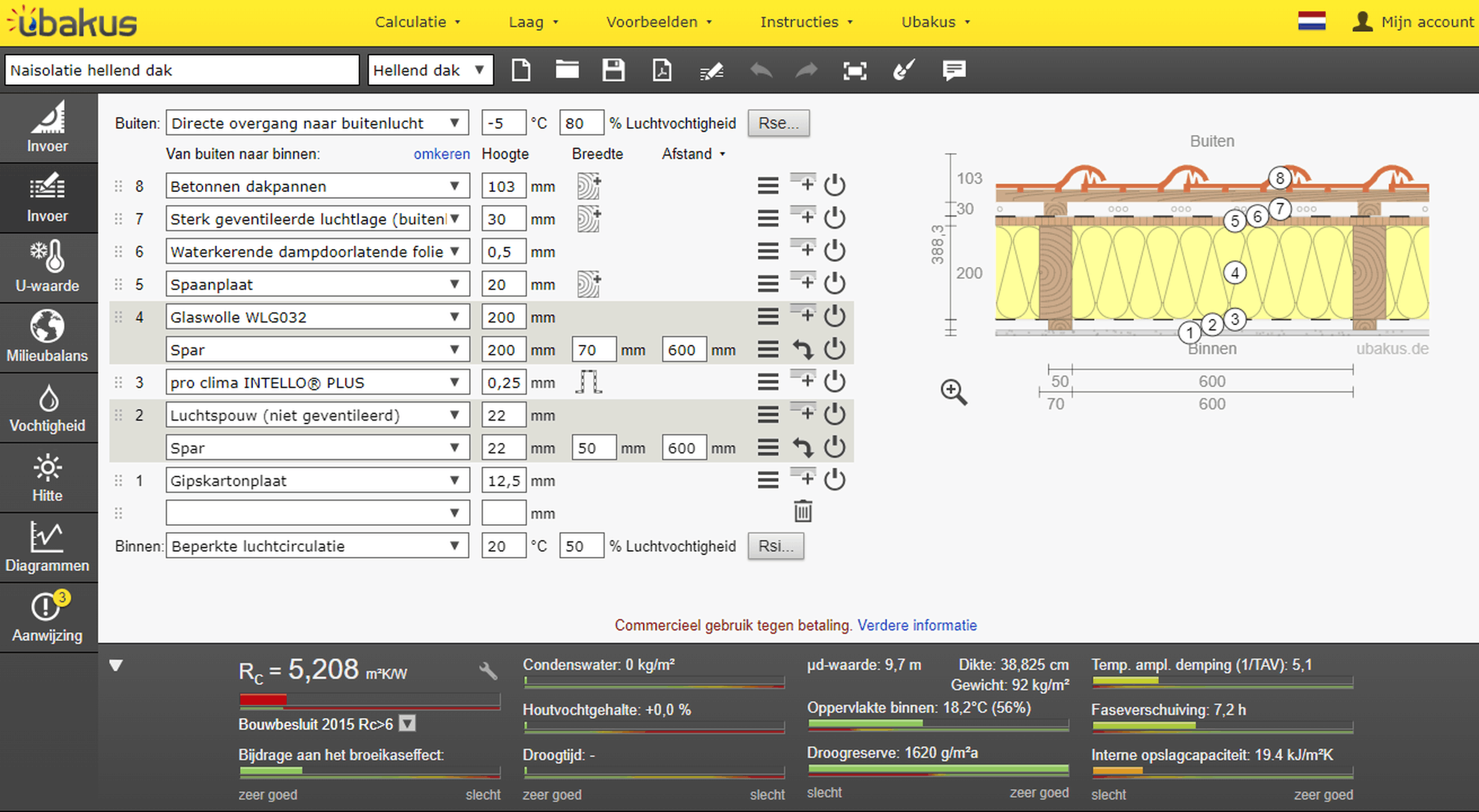

@memo001 ik denk te zien wat er mis gaat: je hebt een sterk geventileerde luchtspouw (binnenlucht) toegevoegd aan de "buitenkant" van de folie. Waarschijnlijk een foutje, want dit is normaal gesproken een niet geventileerde luchtspouw.
  • Franciesco
  • Laatst online: 09:41
PS: bij de Intello is het volgens mij te adviseren om de folie direct na het isolatiemateriaal te plaatsen. En dus een luchtspouw te hebben aan de binnenkant (direct achter de gipskartonplaten).
Als ik me niet vergis is dat wat Proclima adviseert (itt de Isover XtraSafe waar het niet uitmaakt).
  • memo001
  • Laatst online: 09-08 20:43
Inderdaad, luchtlaag zonder ventilatie geeft geen problemen. Foutje idd.
@Franciesco zou enkel dampremmend zoals ik nu met Miofol 125s wil doen ook voldoende zijn?
  • Franciesco
@memo001 een licht dampremmende folie (Sd ~10m) kan waarschijnlijk ook prima. Maar de Miofol 125s heeft een SD van 40m. Dan zou ik liever een klimaatfolie toepassen. Die zal dan waarschijnlijk een grotere droogreserve geven. Ubakus moet dat dan kunnen tonen.

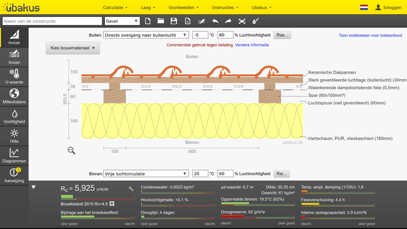

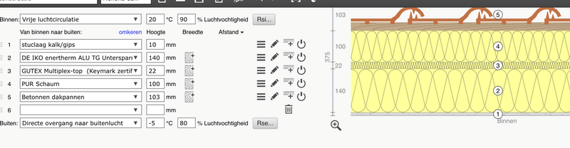

Hallo,
Binnenkort gaan we de zolder laten isoleren.
Had een paar offertes binnen maar wil graag zekerheid dat er later geen condensproblemen, houtrot of dergelijke optreedt.
Zolder bestaat uit keramische dakpannen met daaronder een dampdoorlatend onderdak (overlappend)(dakbeschot) met daaronder de kepers/balken.
Afbeeldingslocatie: https://tweakers.net/i/ucppFviZnt-J3_j39mY8JPlgaq4=/800x/filters:strip_icc():strip_exif()/f/image/HGkhnuaAOiA0sxwAZJGSadwc.jpg?f=fotoalbum_large
Offerte 1 plaatst rechtstreeks 16cm PIR platen rechtstreeks op de kepers/balken.
Offerte 2 taped eerst de overlappende naden van het dakbeschot af, vult de kepers met 6cm glaswol en plaats daarover 12cm PIR platen.
Heb gekozen voor offerte 1 gezien de iets betere isolatie, deels goedkoper en combineert ook nog andere werken hier in huis.
Toch als ik het ingeef in Ubakus met iets hogere vochwaarden is er toch kans op vochtproblemen?
Moet wel zeggen dat onze zolder ook deels mee geventileerd door onze Duco Silent Connect MV box (en ik beschik ook nog over een automatisch instelbare onvochtiger).
Had onze vaste aannemer ook gedacht wat hij ervan vondt en hij zei dat ook rechtstreeks isoleert op de kepers en dat er geen condens mogelijk is. Maarja ieder vind zijn eigen manier natuurlijk de beste... :>
Ubakus
16 CM PIR 60% vocht
Afbeeldingslocatie: https://tweakers.net/i/70FiUSjwTYCa07rUPA7w_cWjwVY=/800x/filters:strip_exif()/f/image/rBRJMamvprxuguRqpr3fpP32.png?f=fotoalbum_large
16 CM PIR 75% vocht
Afbeeldingslocatie: https://tweakers.net/i/qw8dtcHOPZ9moHkGkX2GvdhO8z8=/800x/filters:strip_exif()/f/image/tdDIMI1pW9agGrJwBgATW2CF.png?f=fotoalbum_large
Glaswol en PIR 60% vocht
Afbeeldingslocatie: https://tweakers.net/i/icvt2SC_n2193irjyPZa47aKVfY=/800x/filters:strip_exif()/f/image/hs9BvsIYJmxMYmqCwcTVjOPf.png?f=fotoalbum_large
Glaswol en PIR 75% vocht
Afbeeldingslocatie: https://tweakers.net/i/7Vl01NW89ruRvANel3uz6bqwlvw=/800x/filters:strip_exif()/f/image/tO8ddiUQKdOajUDwOEezRwVr.png?f=fotoalbum_large
Nu veranderen kan ik niet meer maar kan natuurlijk wel garantie vragen op latere evt gebreken ofzo.
Wat denken jullie ervan?

@Sunz in je beschrijving geef je PIR aan, maar in Ubakus zet je PUR platen neer. Dat matcht niet.
Daarnaast vertel je niet welk merk/type PIR platen men wil gaan monteren (in zowel offerte 1 als 2). Is dat met of zonder alu cachering aan beide zijdes? Zonder dit soort gegevens valt er weinig zinnigs te zeggen vrees ik.
Overigens heb je in Ubakus de opbouw op "gevel" staan. Aangezien Ubakus oa de limieten baseert op het type constructie kun je deze beter correct op "dak" instellen. Meestal de zogenaamde "gearceerde" variant.

  • Sunz
  • Laatst online: 11-08 13:11
Franciesco schreef op vrijdag 24 januari 2025 @ 14:57:
Is met alu cachering aan beide kanten. Merk/type weet ik niet.
Bedankt! Ik pas het zsm aan :) nog beetje zoekende inzake Ubakus :9

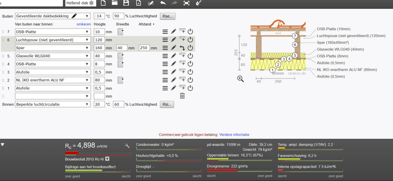

memo001 schreef op vrijdag 24 januari 2025 @ 10:22:
@Franciesco De Timbertex folie had ik gekozen omdat ik dacht dat die het dichtste bij zit bij Miofol 125s folie zat die nu in bestelling staat.
Hier de simulatie met de Proclima Intello, helaas ook vochtproblemen.
Qua Rc, liefst ga ik idd richting de 6. ~180mm Rockwool geeft een rd van 5, mét alle gordingen die ik heb wordt dat verlaagd naar ~4.3. Zonder met een extra laag PIR aan de gang te gaan zie ik dit een beetje als de beste oplossing. Binnen 10 jaar moet de dakpannen ook vervangen worden, dan kan er altijd nog van buitenaf wat tegenaan. Het is een beetje de balans zoeken tussen warmte isolatie en geluidsisolatie, die laatste is ook echt belangrijk. Daardoor valt volledig PIR af.
Hoe kan jij aan de binnenzijde een sterk geventileerde luchtlaag hebben met buitenlucht??

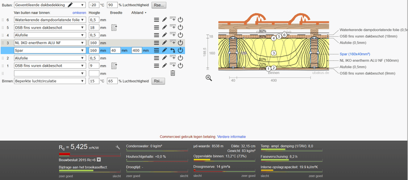

  • sOid

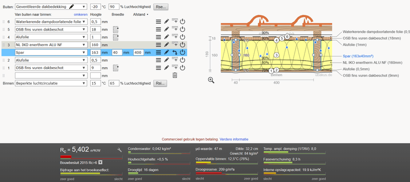

sOid schreef op woensdag 22 januari 2025 @ 12:06:
Eind februari wordt eindelijk mijn dakkapel geplaatst. Daarna wil ik zsm de zolder gaan isoleren. Ik heb me goed ingelezen, maar heb nog wat vragen. Hoop dat jullie me hierbij kunnen helpen!
Algemene info:
- Door de geringe hoogte van de zolder, moet de isolatie zo dun mogelijk. Dit is ook de reden dat niet de volledige breedte van de balken wil opvullen met isolatie. Hierdoor kom ik uit op PIR (vermoedelijk 90mm) met aluminium cachering+gips (specifiek deze platen): https://www.isolatiemater...600x90-125mm-rd409-072-m2
- Er is op dit moment al een folie aanwezig tussen de pannen en het dakbeschot. Van de woningbouwvereniging (waarvan ik het huis heb gekocht) heb ik begrepen dat dit een dampdoorlatende folie is. Huis is uit '62 en er is bij de woningbouw geen informatie te vinden dat er naderhand nog iets aan de dakconstructie is veranderd.
Bij onderstaand schema van Ubakus twee opmerkingen:
- De folie zit direct onder de pannen, maar dat kan ik in Ubakus niet op de juiste plek krijgen.
- De ventilatielatten (die ik dus nog moet aanbrengen en waarop de PIR-platen worden bevestigd) zitten in het echt 90 graden gedraaid, maar dat kan ik in Ubakus ook niet aanpassen.
Concrete vragen:
- Is er een of andere manier om te verifiëren dat de folie inderdaad dampdoorlatend is?
- Krijg ik problemen met condensatie door ccombinatie dampdoorlatend direct onder de pannen en dampdicht direct onder het gips (de alu laag)?
- Ik wil achter de PIR wat elektra aanleggen. Neem aan dat ik dat gewoon tussen de ventilatielatten direct op het dakbeschot kan monteren?
- Zie ik verder iets over het hoofd?

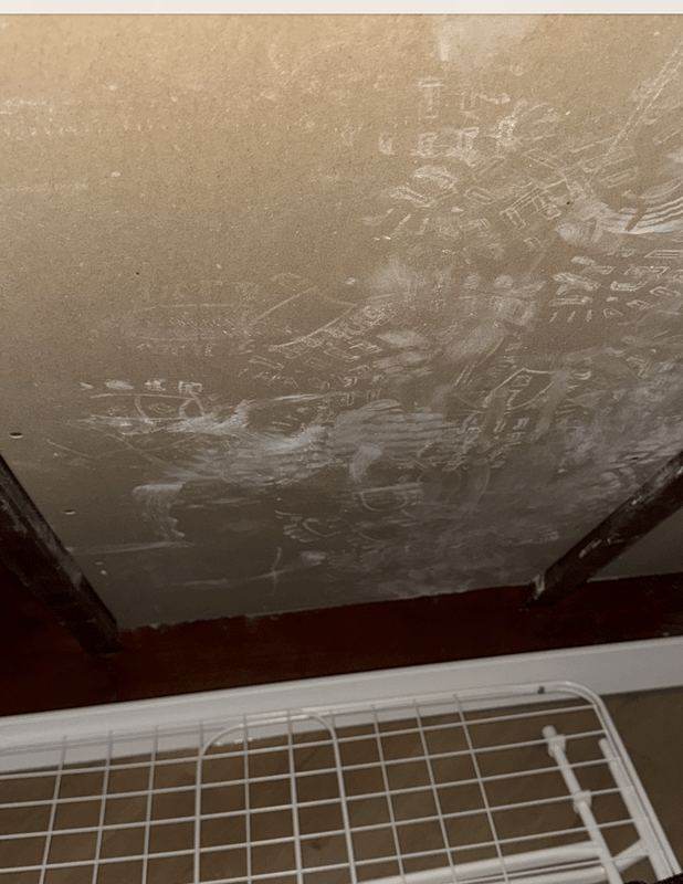

Ik heb een huis wat we op gaan knappen en daar wil ik het dak isoleren.
Wat zou het handigst zijn om een dak met betonnen balken te isoleren?
Het dak eraf halen is veel werk voor een huis wat we gaan verhuren, tussen de balken isoleren met beton lijkt ook niet echt handig. Metalen latten tegen de betonnen balken aan en daarop folie en isolatie zetten? Afwerken met OSB-plaat. Het is een zolder, niet een ruimte die gebruikt gaat worden, afwerking hoeft niet super te zijn.
Afbeeldingslocatie: https://i.imgur.com/4LGb8j3.png
Afbeeldingslocatie: https://i.imgur.com/gB8TFtL.jpg
Afbeeldingslocatie: https://i.imgur.com/mrkTX0l.jpg
Algemene info:
Concrete vragen:
Of de folie dampdoorlatend is kun je soms zien omdat de folie met kleine gaatjes geperforeerd is. Als dat niet het geval is, dan is het meestal een gok. Tenzij er misschien een merk/type ergens te zien is. Een dampopen folie aan de koude zijde is wel gebruikelijker dan dampdicht.
Met een dampopen dak aan de koude zijde en dampdichte isolatielaag zijn vochtproblemen niet waarschijnlijk. Wel blijft nauwkeurig werken belangrijk. En vormen de onderbrekingen in de dampdichte laag (de gordingen) een bepaald risico. Wil je echt niet verder gaan met de isolatiedikte? Een Rc van ca 3,5 vind ik mager en zou toch wel naar een Rc van 5 of meer streven. Met een wat dikkere isolatielaag kun je dan misschien ook wel de hele gordingdikte opvullen waarbij dan ook de gordingen met alu folie/tape afgeschermd kunnen worden. En er dan dus ook daar geen onderbreking meer van de dampdichte laag zijn.
Bij een dampdichte isolatielaag geen leidingen door deze laag heen leggen. Ook hierbij geldt dat je het liefst geen onderbrekingen in die dampdichte laag wilt hebben. Dus als dat wel gaat gebeuren kun je de leidingen beter aan de warme kant van de isolatielaag plaatsen.
Mbt die pir+gipsplaten: zoals ik wel vaker aangegeven heb in dit topic heeft dat niet mijn voorkeur. Want met die platen krijg je ook weer onderbrekingen in die dampdichte laag tussen de platen onderling.
Overigens moet het prima mogelijk zijn om de dampopen folie aan de koude kant van het dakbeschot correct in te tekenen in Ubakus. Zie ook onderstaande voorbeeld (uit de TS);
Afbeeldingslocatie: https://tweakers.net/i/Rv-Dt_RkA_2JLNQdfjKjHDqj8ks=/full-fit-in/4000x4000/filters:no_upscale():fill(white):strip_exif()/f/image/UBme0fO1sH1h2dBRzAh7UShN.png?f=user_large

@Jron667 wat voor dakbedekking zit er op dat betonnen dak? Een tekening en/of foto’s zouden helpen om de situatie beter in te schatten.
  • Jron667
  • Laatst online: 07:52
Franciesco schreef op zondag 26 januari 2025 @ 11:08:
Is het zo iets duidelijker? Het is een pannendak op betonnen balken

Als ik jouw dakconstructie zo zie, denk ik dat je een mooie uitdaging hebt. Volgens mij is het het eenvoudigst om de pannen te verwijderen en dan een vorm van dakbeschot (Stycoflex bijvoorbeeld) aan te brengen met een waterkerende dampopen folie erop. Als je gaat isoleren met de huidge opbouw, loop je namelijk kans op waterintreding. Als er dan een folie onder de betonbalken zit, kan het water nergens heen.
Als het dakbeschot erop zit, kun je tussen de balken isoleren (met een houtvezel, vlas of iets dergelijks) en eventueel ook "over" de balken heen. Ideaal wordt het niet maar in het vermoedelijke klimaat, kun je dat wel hebben.

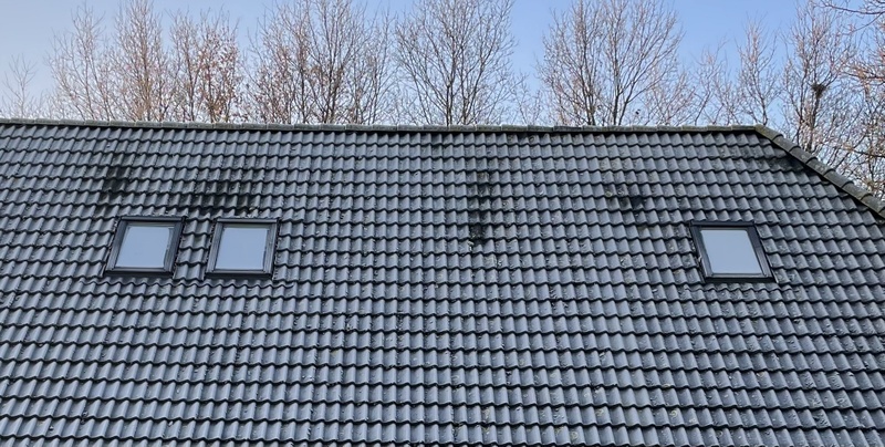

  • Jron667
S.J.Onnie schreef op zondag 26 januari 2025 @ 14:11:
Wat natuurlijk ook kan (geen idee of ze dat in Portugal hebben) is zoiets:
https://sandwichplattengroup.de/dach/paneel-rot-dachziegel/
Ben je in een keer klaar :)
Is het mijn smaak? Niet direct. Maar soms gaat functie voor vorm ;)
Dat wordt hier heel erg veel gebruikt, omdat het sneller en een stuk goedkoper is. Wij gaan erover nadenken. Scheelt wel een boel werk.
  • twain4me
  • Laatst online: 02:38
twain4me
@Jron667 Ik zou in jouw geval zeker voor isoleren van buiten gaan. je hebt zo te zien een te flauwe dakhoek om te gaan prutsen van binnenuit met folie, daar komt gewoon teveel vocht langs de pannen bij een beetje wind en als de dakpannen er toch af gaan is direct buiten isoleren een no brainer.
Veder zou ik voor veel spui ventilatie zorgen die enorme kieren tussen de pannen zorgen ook voor een koele slaapkamer zodra de zon onder gaat. mijn eigen huis heeft een schuur die is opgebouwd zoals jouw huis. en die kan best een beetje warm worden maar smorgens is die weer lekker koel. de geisoleerde schuur van mijn buren blijft gewoon warm, dat is de keerzijde van isoleren. dat kan je deels tegen gaan door faseverschuiving goed toe te passen.

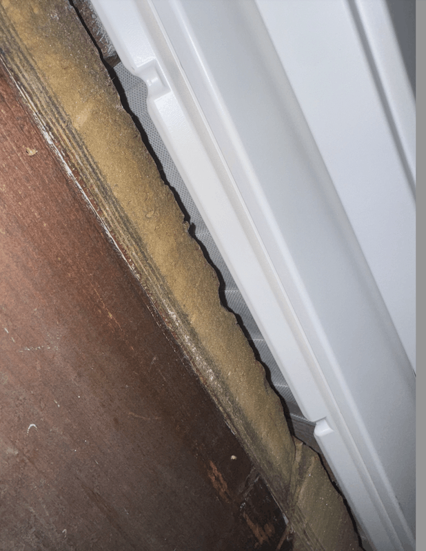

  • Peteradriaans
  • Registratie: Januari 2025
  • Laatst online: 23-03-2025
Goedendag,
Ik heb onlangs mijn schuine dak aan de binnenzijde laten isoleren door mijn aannemer (10cm Pir platen met aluminium aan beide zijdes). Echter, de timmerman die een Velux-raam voor me heeft geplaatst, wees mij op mogelijke problemen. Hij adviseerde om dit eerst nader te onderzoeken voordat ik het geheel laat stucen. Ik heb al flink wat informatie gezocht op dit forum, maar ik kon geen situatie vinden die precies overeenkomt met de mijne. Wel heb ik via de bekende duitse website een simulatie gedaan waaruit geen problemen leken te kuynnen ontstaan maar toch hoor hoor ik ook graag jullie advies:
Zo laten?
Alles verwijderen, omdat er een grote kans is op problemen?
Of bepaalde aanpassingen doen om het te verbeteren en het risico op vochtproblemen te beperken?
Alvast bedankt voor jullie hulp!
Op foto 1 is de dakopbouw te zien. Pur op de buitenzijde, soort houtplaat.
Op foto 2 is te zien hoe de isolatie geplaatst is. De isolatieplaten zijn tegen het dakbeschot aangedrukt en afgeklemd door middel van een balkje. Er is geen spouw geplaatst of verder folie toegepast.
Op foto 3 is de onderkant van het dak te zien/te zien hoe het is afgewerkt met giplaten.
Afbeeldingslocatie: https://tweakers.net/i/yPVtyB1E6TTyVTbCbwZ09GOxhRA=/x800/filters:strip_exif()/f/image/P89PpyjsLYTLTsb4OJ6ygPz4.png?f=fotoalbum_large
Afbeeldingslocatie: https://tweakers.net/i/MbXKkL256CFRfUWKChQmp1trx7k=/x800/filters:strip_exif()/f/image/qtEmQQ3ARVgbxX0MEJXR0R0h.png?f=fotoalbum_large
Afbeeldingslocatie: https://tweakers.net/i/lStufBs7EpxY0k1Q2maiIdPKNIk=/x800/filters:strip_exif()/f/image/afqu65SFDfCZDgXIjiuQGFfB.png?f=fotoalbum_large

  • P5ycho
  • Laatst online: 09:37
Kun je niet gewoon je ubakus doorsnede plaatsen?
PS, chatgpt heeft je tekst verbeterd.

  • Peteradriaans
Afbeeldingslocatie: https://tweakers.net/i/FJkTr9RuByaF1dMza2QW8n3MRTM=/800x/filters:strip_exif()/f/image/mWg4BRr90G7chwSTdwqnyOPz.png?f=fotoalbum_large
>:) Zie hier - maar ik weet natuurlijk niet precies wat voor pur er onder de dakpannen zit (woning uit 1978). Nog even handig te vermelden. Ik heb niet het idee dat ze de pir platen getapet hebben en purschuim hebben gebruikt om ze vast te maken dan wel tussen de randen
[ Voor 15% gewijzigd door Peteradriaans op 28-01-2025 19:41 ]
  • P5ycho
Als je maar weet wat voor materiaal het is zodat je opbouw klopt lijkt me.
Op je plaatje staat linksboven 'gevel', dus dit wordt niet gesimuleerd als dakopbouw.
Er zit nu multiplex opgesloten tussen twee dampdichte lagen, dus ik zou me hier wel zorgen maken.
12x 280Wp ZO, 9x 280Wp + 8x 465Wp ZW, Zubadan SHW80YAA 8kW, Zehnder Q450 ERV
  • Peteradriaans
Dankje voor je reactie. Ik heb het even veranderd van gevel naar hellend dak, dat lijkt geen verschil te maken. Het is natuurlijk lastig om te bepalen hoe dampdicht de pur uit 1978 nog is maar voel me hier ook niet helemaal mee op het gemak. Zijn er suggesties om risico's te verlagen of is het gedragen advies alles er maar uit?
Afbeeldingslocatie: https://tweakers.net/i/YnmXr-BXfeUj2OCUw15Ep-MSy_M=/800x/filters:strip_exif()/f/image/wDWwKYEXpKl65yfwBQsgCSOp.png?f=fotoalbum_large

  • Joove
  • Laatst online: 23:35
Peteradriaans schreef op dinsdag 28 januari 2025 @ 19:54:
Het dak lijkt toch wel erg op een Unidek of Opstalan, genoeg over te vinden in dit topic en een voorbeeld in de topicstart met Ubakus plaat. De mening in dit topic is dat de pur niet (meer) dampdicht is, maar eerder dampremmend.
Je Ubakus plaat lijkt niet compleet: je dak blijft niet overeind door een multiplex plaat, waar zijn de gordingen (horizontaal) en/of spanten/sporen (de houten balken waar de klemmende latjes tegenaan gemonteerd zijn)? Zit er nog houtenlatjes in de pur laag (verticaal?) op de
multiplex? Bij mij wel. En waar is de geventileerde luchtlaag onder je dakpannen?
Er zijn mensen in dit topic die met PIR hebben geïsoleerd, omdat ze niet bang zijn voor vocht in constructie. Het merendeel kiest voor glaswol/vlas/houtvezel met een klimaatfolie.
Je hebt het laten doen dus bij problemen hoop je dat je nog bij je partij terecht kunt voor een oplossing.
  • twain4me
twain4me
P5ycho schreef op woensdag 29 januari 2025 @ 06:48:
@twain4me, @Franciesco, jullie misschien nog opmerkingen op deze post?
Een laatste check door iemand met meer ervaring zou me helpen de laatste twijfel weg te nemen _/-\o_.
je kan op 20 cm het spul wel 5mm samen drukken maar het zet wel kracht op je rachels. de overspanning zal dus eigenlijk kleiner moeten ( of de rachels dikker) dus als je al aan de max van je rachels zit zou ik het niet doen.
  • twain4me
twain4me
100mm pur zal denk ik een dampremmer hebben aan de binnenkant. het is trouwens ook een ongewone afmeting voor 1978
[ Voor 3% gewijzigd door twain4me op 29-01-2025 15:18 ]

  • marcelcee
  • Laatst online: 08:53
In een wat grotere verbouwing wil ik mijn dak volledig nieuw laten maken, inclusief dakconstructie. Deze woning is circa 100 jaar oud en in die tijd lijkt er al behoorlijk wat vochtschade te zijn ontstaan. Het gaat om een gordingen dak, met momenteel 1 houten dakspant in het midden.
Idee is om twee stalen dakspanten te laten plaatsen en de gordingen tussen de spanten te brengen (die liggen er nu nog op). Daarna kan er volgens mij 'zoals nieuwbouw' gewerkt worden met sandwichpanelen en nieuwe pannen. Mijn ubakus-simulatie lijkt in orde te zijn. Alleen de droogreserve is slecht, maar ik verwacht dan ook geen vocht door de nieuwe pannen, dampopenfolie en sandwichpanelen. Eens dat ik de droogreserve buiten mijn beoordeling laat in zo een situatie? Of is mijn begrip hiervan te beperkt en zie ik nadelen over het hoofd?
Afbeeldingslocatie: https://tweakers.net/i/6V-D3mF86eJuPURLf1hvREHykCU=/232x232/filters:strip_exif()/f/image/L2FGo6HBBsuPY6KuDGL0oKM6.png?f=fotoalbum_tile
Wanneer ik de dampremmende folie achter de gipsplaten uitzet/weglaat dan is de droogreserve juist heel goed. Maar het was mijn algemene impressie dat een dampremmende laag aan de binnenzijde wél aangeraden wordt.
Afbeeldingslocatie: https://tweakers.net/i/8EBqefaL7SjZIeNxBnpaRVh06f4=/232x232/filters:strip_exif()/f/image/5BwhpuITZvSyj2eguYcw2jEy.png?f=fotoalbum_tile
Ik begrijp dat ik met PIR slechte geluidisolatie heb, maar het zal niet slechter zijn dan mijn huidige dakbeschot waar ik op sommige plekken de buitenlucht door kan zien. Eventueel nog extra isoleren met wol tussen de gordingen als het te luidruchtig is?
Afbeeldingslocatie: https://tweakers.net/i/VzPqzv9Tqvw7mAP3L-fRD7kxCjQ=/232x232/filters:strip_exif()/f/image/Qs2BbUajeAq9GLgqYypVgXnt.png?f=fotoalbum_tile

@Voggy de vochtigheid is ter plaatse van de spaanplaat/pvc duidelijk hoger met klimaatfolie dan met pir incl alu cachering. En dat is logisch, want de klimaatfolie is niet dampdicht maar dampremmend, in tegenstelling tot de alu cachering van de pir platen.
Dat gezegd hebbende: Ubakus gaat uit van de perfecte montage. Als er ergens toch een "lek" in de alu cachering zit (bij b.v. overgang tussen platen of naar een muur ofzo) dan kan/zal daar ter plaatse de vochtigheid toenemen en is de werkelijkheid dus anders/minder mooi dan de simulatie..
Overigens vind ik de condensatie in de houtvezel simulatie acceptabel en zou ik me er niet druk om maken.
Misschien heb je het eerder genoemd en herinner ik het me niet meer, maar is er inderdaad een pvc-p laag aanwezig? Als in werkelijkheid op die plek een minder dampremmende laag aanwezig is, dan zal de simulatie iets gunstiger uitvallen verwacht ik.
Voor de netheid kun je nog een sterk geventileerde luchtlaag onder de pannen toevoegen. Zie voorbeelden in de TS.

Bij kouder weer, zoals er nu weer aankomt, kan in de vroege ochtend het bekijken van het dak soms ook inzicht geven. Wellicht zijn er plekken waar geen of veel minder rijp ontstaat wat een teken kan zijn dat daar warmte gemakkelijk naar buiten komt.
Afbeeldingslocatie: https://tweakers.net/i/R2IvCs5ypS-BjKHW6YUIZNbo_1o=/800x/filters:strip_icc():strip_exif()/f/image/6jjwZ98bGWodZaJHoHHA6nzD.jpg?f=fotoalbum_large

  • Voggy
Franciesco schreef op vrijdag 31 januari 2025 @ 13:35:
Ik heb deze opbouw al eerder gepost, dus zou kunnen. Ik weet dat er folie zit, alleen niet wat voor folie. Dus ik ben van het ergste uitgegaan.

En gebruik deze ochtend en/of morgen om de rijp op het dak te inspecteren. Dat heb je verder niks voor nodig behalve je eigen ogen en geeft mogelijk ook al een idee of er ergens lekken zitten.

Hoi,
ik ga een jaren 70 huis renoveren en heb te maken met een opstalan dak. Ik heb me ingelezen over de wisselende meningen over of dit nou dampdicht of dampopen is, dus ben ik voor het gemak maar even uitgegaan voor het slechtste geval beide kanten op. Verder hebben we nog te maken met het feit dat de aannemer de opstalan platen wil verstevigen met latten aan de binnenzijde van het dak. Ik heb twee oplossingen bedacht en wilde deze even hier checken. Zie de ubakus rapporten
1. glaswol tussen de gordingen en een klimaatfolie aan de binnenzijde met daarop tengels en giplaten. Ik denk de meest veilige optie, maar ik ben niet helemaal tevreden over de Rc waarde. bovendien is er nog steeds wat condensatie en is ook het droogreserve niet geweldig
2. PIR platen met een luchtspouw tussen het PIR en de opstalan platen. Er worden dan gaten in de opstalan platen geboord om de lucht daar te ventileren. dampremmende folie binnen (misschien niet nodig met alu cachering) en dampopen folie buiten. Hier is de Rc waarde een stuk beter (en als we besluiten de gordingen nog op te hogen schaalt deze oplossing ook sneller) maar het droogreserve verscrhikkelijk.
Maak ik met teveel zorgen over de Rc waarde, wat zouden jullie doen? Overwegingen voor het belang van de Rc waarde is overigens ook het energie label dat we willen halen.
PS ik heb de ud waarde van het PUR op het dak maar even op 1000m gezet, om van de slechte situatie uit te gaan.
edit: ik zie dat het rapport niks verteld over de droogreserve dus bij deze screenshots van beide oplossingen
GLASWOL
Afbeeldingslocatie: https://tweakers.net/i/KzYWy9Oteta65nS-o3TXXw2Uaw4=/800x/filters:strip_exif()/f/image/LCGsPr6WTAIpP2WdRqAYfiwL.png?f=fotoalbum_large
PIR
Afbeeldingslocatie: https://tweakers.net/i/3GR5voH-i_LOMI60xxxBCtxkEaQ=/800x/filters:strip_exif()/f/image/zCIygdJmQ4I5U98th6b1zerz.png?f=fotoalbum_large
[ Voor 20% gewijzigd door jorritsmit op 02-02-2025 15:12 ]
  • Master-T
  • Registratie: Mei 2018
  • Laatst online: 13-06 09:10
Heeft iemand hier een idee waar je knauf Supafil timber kunt kopen als particulier? De inblaas apparaten kun je huren bij boels maar ik kan de wol nergens vinden. Cellulose wel maar inblaas glaswol niet. (Reageren mag evt in een PB)
Thanks.
  • Trilliwilli
  • Registratie: September 2018
  • Laatst online: 23-01 12:10
jorritsmit schreef op zondag 2 februari 2025 @ 14:23:
Hoi,
GLASWOL
PIR
Als ik je Ubakus bekijk zitten er wat fouten in die het resultaat beïnvloeden. Je hebt bij de glaswol tussen de folie en de afwerking een luchtspouw zitten, dit moet luchtspouw (niet geventileerd) zijn, tevens klopt de opbouw van je Opstalan niet. De PUR loopt niet door maar wordt door de tengels onderbroken, dit geeft ook een beter resultaat omdat het dan beter dampdoorlatend wordt. Ook moet je PUR (unbeschichtet) kiezen, die is zonder Alu laag, die zit er bij Opstalan niet op.
Je moet de Opstalan platen zo opzetten (de dikte van het PUR hangt van bouwjaar en type af en zul je moeten nameten op je eigen dak):
Afbeeldingslocatie: https://tweakers.net/i/nBThMdxIPFw7nUn62L88R8Gx3OU=/800x/filters:strip_icc():strip_exif()/f/image/kuUMzaGofPigxBtVzojf6Ug6.jpg?f=fotoalbum_large
Tevens vind ik de Rc waarde van glaswol niet slecht, alles boven de Rc5,5 is voor een naisolatie van een jaren 70 huis zeer goed, de meerwaarde van hoger ga je niet terugverdienen.
Bovendien vind ik alleen Rc als criterium niet juist, ik zie dat de faseverschuiving (de weerstand tegen de zon in de zomer) bij glaswol beter is, de akoestische demping zal veel beter zijn en de brandwerendheid is ook beter als bij PIR. Het totaalplaatje ziet er als je al deze criteria mee neemt een stuk gunstiger uit voor glaswol, tel daar de dampopen constructie bij op. Ook de verwerkbaarheid is beter, je kunt elke kier goed dicht krijgen, dat is bij PIR wel heel sterk afhankelijk van de kritische aannemer die dat echt juist moet uitvoeren.
Bovendien heb je in de PIR situatie in Ubakus een waterkerende folie ingetekend die doorloopt, dat is nooit in de praktijk uit te voeren omdat de dakconstructie dan open moet en dat zal niet de bedoeling zijn.
De folie aan de binnenzijde doet bij PIR met Alu niet veel, mits de juiste verwerking is toegepast.
Ik ben zelf ook voorstander van de buitentemperatuur naar -2 zetten. We hebben in de allerstrengste winter ooit geregistreerd, die van 1963, een gemiddelde over december t/m februari gehad van circa -3. Dat gaan we in Nederland echt nooit meer halen en ik vind het realistischer om die dus iets hoger te zetten.
Ik zie in mijn simulaties de uitkomsten al duidelijk een eind omhoog gaan bij -2 en met de huidige winters die eerder bij gemiddeld +3 graden zitten dat een veel beter beeld geven. Die -5 komt uit een Duitse DIN norm en er zijn in Duitsland wel koudere gebieden maar die hebben we hier niet.
Met vriendelijke groet, William

Trilliwilli schreef op zondag 2 februari 2025 @ 18:44:
Bedankt voor je antwoord. de luchtspouw staat ingesteld als niet geventileerd en de PUR had ik dus kunstmatig een hoge ud waarde gegeven om de dampdichtheid te simuleren. Als ik die op de standaard waarde van PUR schaum zet is vocht nergens meer een probleem eigenlijk. Die doorlopende tengels zijn een goeie
goeie dit ga ik er ook inzetten.
Al met al is vooral het makkelijker installeren. Ik vind het wel wat zonde van de R waarde, maar om eerlijk te zijn geloof ik niet dat het veel invloed op mijn comfort gaat hebben. alleen op het energie label eventueel en de gedachte dat ik later denk: had ik maar meer gedaan
  • Trilliwilli
@jorritsmit mooi dat de resultaten nu beter zijn.
Zelf waardes aanpassen moet je eigenlijk niet doen, die staan gewoon goed in Ubakus, daar gebruik je het programma juist voor.
Over die Rc-waarde zou ik me zeker niet druk maken, zomercomfort is net zo belangrijk, zoniet belangrijker als de isolatie in de winter, met de akoestische en brandwerende voordelen van glaswol erbij zit je gewoon een klap beter als met PIR, maar dat is mijn mening omdat ik die andere criteria net zo belangrijk vind als alleen de kale Rc-waarde.
Een mooie auto met een pruttelmotortje is ook niks, ga voor het beste totaalresultaat.

Hallo,
Ik heb een huis van begin jaren 80 waar een dak opligt van prefab dozen, met daarin een paar cm wol.
Gezien de bouwtekening en een stukje waar een plaat open is op zolder, lijkt het +- 4cm steenwol en 16cm van onderplaat tot bovenkant met vele horizontale balken.
Afbeeldingslocatie: https://tweakers.net/i/ruZCJl81EpCl6nGLL-2JnCF7vTw=/fit-in/4000x4000/filters:no_upscale():strip_exif()/f/image/3fLWwk8R1MEdJuJ5SmWHV5fA.png?f=user_large
Ik heb dit geprobeerd in Ubakus te zetten en dan kom ik uit op ongeveer dit scenario:
Afbeeldingslocatie: https://tweakers.net/i/YC4eEAAN8mC2Im2LS9MHGGRHnlQ=/800x/filters:strip_exif()/f/image/4EJHnHBq82yINkhUFhyYhzhf.png?f=fotoalbum_large
Op zolder hebben we al op verschillende plekken soms vocht/druppels en dakdekkers zeggen al snel; Je dakpannen zijn op, beste om de hele dakbedekking te vernieuwen.
Nu wil ik de dakbedekking wel gaan vernieuwen en dan ook meteen de isolatie verbeteren, maar ik mis nog info om een goede keuze te maken.
Optie 1: Meerdere dakdekkers willen graag met Superfoil sf40bb isoleren. De theoretische Rd-waarde klinkt mooi, ook al heb ik m'n twijfels of die in de praktijk ook helemaal word gehaald.
Daarnaast kan je er subsidie op aanvragen en helpt dat flink om dan ook nog een 2e isolatiemaatregel te doen en dubbele subsidie op beide te pakken.
Weet iemand hoe ik dit materiaal in Ubakus kan simuleren en of er nog negatieve kanten aanzitten?
Optie 2: Isolatie platen op het dak. Helaas willen de meeste dakdekkers dit hier niet doen i.v.m. de vele aanpassingen die nodig zijn door de verhoging, aansluiting bij de buren en kozijnen/lood dat niet lekker uitkomt.
Optie 3: Aan de zolderkant de onderplaten open maken/breken en tussen de vele horizontale balken iets stoppen zoals bijv. 16cm PIR platen.
Ik weet helaas niet of dit echt een optie is, aangezien sommigen zeggen dat de platen onderdeel zijn van de constructie van de prefab dozen.
Aan de andere kant zijn er mensen die zeggen dat de platen, van 8mm hout, puur voor de afwerking zijn.
In de straat lijkt helaas nog niemand dit te hebben gedaan, dus geen referentie materiaal.
Hierbij ook de vraag of de balken dan ook met alu-tape afgeplakt moeten worden en hoe erg het is als je dan weer gaten erdoorheen krijgt met spijkers of schroeven?
Afbeeldingslocatie: https://tweakers.net/i/6OVQJQQwPvNuHEvdDwngkW_pYV8=/800x/filters:strip_exif()/f/image/xWkrhhG06hLfvjI6sFxF6uPG.png?f=fotoalbum_large
Niet vs wel doorbroken alu-laagAfbeeldingslocatie: https://tweakers.net/i/RstFdIeP5ZmuwRS1V1yLxuRltCY=/800x/filters:strip_exif()/f/image/ZqYJucor4yczTQqTCfZP8WoU.png?f=fotoalbum_large
Optie 4: Een bedrijf zoeken die de dozen kan volspuiten met bijv. knauf supafil of cellulose vlokken. Echter toont Ubakus me hiervoor niet een heel positief plaatje;
Afbeeldingslocatie: https://tweakers.net/i/7lqZEJG_YrkfbI4yp00dlDjl6JM=/800x/filters:strip_exif()/f/image/hQMPJXkJrmslbJDdAh7aMrLh.png?f=fotoalbum_large
Optie 5: Niks erop of erin, maar eronder. Dit is hoe we het in de badkamer hebben gedaan, omdat daar genoeg ruimte was en door tijdsdruk. Echter is de zolder al niet hoog en wil ik liever niet nog meer ruimte inleveren.
Afbeeldingslocatie: https://tweakers.net/i/7pd9xdlUqWl2Mq7q3X-h5k9B5kE=/800x/filters:strip_exif()/f/image/f52yANrfVdLdBnG7t41v97sK.png?f=fotoalbum_large
Optie 6: Boormachine pakken, wat bussen PUR schuim kopen, de dozen volspuiten met die zooi en een paar dagen de zolder ventileren en ontwijken.
Ik ben geen fan van PUR als het niet hoeft, maar het Ubakus plaatje lijkt wel beter dan optie 4 en ik weet zeker dat ik geen constructieve dozen sloop.
Afbeeldingslocatie: https://tweakers.net/i/KXa6DEdDSrtc21i7YIWVKdpyYpk=/800x/filters:strip_exif()/f/image/TyJBHn3iDYtjrjSTQmt2XvDy.png?f=fotoalbum_large
Het liefst zou ik de opties 1 en 3 combineren, maar weet ik niet of dat uberhaubt veilig kan en weet ik niet hoe dit er in Ubakus uit zou zien.
Alle info is welkom. :) (en sorry voor de lange post :P)

@ParvusM voor zover ik weet is ook die onderplaat inderdaad onderdeel van de dakdooselementen. En kun je die dus niet zomaar weghalen.
Mijn eerste gedachte is (zeker ook omdat de pannen vervangen moeten worden) toch verder zoeken naar een bedrijf die het hele dak wil renoveren met isolatieplaten. Daarvoor moet je waarschijnlijk niet bij een dakdekker zijn, maar bij een aannemer of bedrijf die volledige dakrenovaties uitvoert. Eventueel kun je ook eens op de websites van leveranciers kijken (zoals Isobouw en Kingspan) die vast bedrijven in jouw regio kunnen noemen die hun produkten afnemen en hiermee renovaties uitvoeren.
Deze optie zal je waarschijnlijk de beste isolatiewaarde opleveren, maar zal ook het duurste zijn.
Eventueel is nieuwe isolatieplaten aan de buitenkant+ isolatie binnenzijde ook nog een optie als je de potentiele extra verhoging van het dak wilt verkleinen.
Bij acties waarbij het dak vervangen wordt is trouwens vaak een omgevinsgvergunning nodig. Dus informeer daar ook naar als je hiermee verder wilt.
Die Superfoil sf40bb zou ik niet nemen vanwege de beperkte isolatiewaarde in de praktijk. Op de plekken waar dit soort folies vast gezet worden, wordt de isolatielaag vaak ingedrukt waardoor ter plekke de isolatiewaarde fors afneemt. Ook lijkt het me gevoelig voor beschadigingen als je een keer het dak op moet en de pannen wegschuift.
Een tijdje terug is in dit topic dit ook besproken (inclusief een situatie waar dit gebruikt is).
Bij inblazen van b.v. cellulose in de dozen zal er waarschijnlijk nog een dampremmende (of klimaatfolie) aan de warme kant geplaatst moeten worden om vochtproblemen te minimaliseren. Echter vind ik de isolatiewaarde (in jouw voorbeeld) redelijk mager. Al zou je misschien het inblazen kunnen combineren met nog een extra isolatielaag aan de binnenzijde waardoor je totaal wel mooi uit komt (Rc van 5 of hoger).
De dozen volspuiten met pur niet doen: behalve dat pur eigenlijk chemische rommel is die je mijn inziens het liefst zo min mogelijk wilt gebruiken, is het maar de vraag hoe goed je de holtes kunt opvullen. En of de pur wel goed kan drogen doordat het vrijwel helemaal opgesloten is.
In vrijwel alle gevallen zal er bij naisolatie aan de binnenkant (of in de huidige dozen) een dampscherm geplaatst moeten worden aan de warme kant.

Inmiddels ben ik een heel eind met het bouwen van mijn tuinkamer & werkplaats.
De buitenkant is opgeleverd door de aannemer, de binnenkant isoleer ik zelf. Deels door onwetendheid heb ik gekozen voor een koud dak met glaswol & klimaatfolie aan de binnenzijde.
Vanwege lekkage en de vochtige weken tijdens het bouwen van december tot nu, schimmelt het underlayment behoorlijk.
Kan ik dit beetje wegboenen met bijv chloor en daarna veilig isoleren of is het echt zaak om tot de zomer te wachten?
Met de wanden ben ik wel al begonnen, maar dat was voordat ik de lekkage opmerkte (die sindsdien verholpen is)

@Evo X wachten tot de zomer, of iig totdat er een langere warme periode geweest is lijkt mij veruit het verstandigste.
Zie ik goed dat je bouwplastic gebruikt als dampremmer voor de wanden? Zo ja, dan heb je straks de hele isolatieschil dampdicht gemaakt (dak en wanden) Waar gaat het geproduceerde vocht straks heen? Heb je tzt actieve ventilatie die continu draait?

Opbouw dak van de dakkapel is van buiten naar binnen EPDM, bitumen laag, 70mm hardschuim XPS, 20mm multiplex/OSB, Balken 160mm hoog.
Ik voeg toe tussen de balken 160mm Isover glaswol zolderisolatie RD4,0
Dan een laag Miofol en dan afwerking (plaat)
Heb in Ubakus ook gesimuleerd, ziet er volgens mij goed uit. Ga van Rc 2,3 naar 5,9 dan. Alleen droogtijd ziet er heel lang uit, is dat een probleem als er geen vocht in komt?
Afbeeldingslocatie: https://tweakers.net/i/_isgBft0fc4vQMJJFUR2i6ai20Q=/800x/filters:gifsicle():strip_exif()/f/image/2d2vUsCjTlfbRELc8sMPg69V.gif?f=fotoalbum_large
Nog opmerkingen? Foto volgt.

Je krijgt zo te zien vochtproblemen. Wat gebeurt er als je de Miofol vervangt voor Isover Xtrasafe?
  • Luiaard
  • Laatst online: 14-08 17:43
S.J.Onnie schreef op zondag 9 februari 2025 @ 14:57:
Dan gaat de droogtijd naar 64 dagen (geel)
Hier een foto van de situatie:

En dit ligt er boven (plus EPDM):

Je hebt nu een glaswol met cacheerlaag (zie ik in de foto). Die laag is dampdicht mits je hem netjes overal afplakt zodat er geen vocht/damp in de constructie kan komen. Miofol of XtraSafe voegt dan weinig toe. Ik ken de isolatie niet die je in Ubakus hebt ingevoerd; is die voorzien van een cacheerlaag?
Overigens: je hebt een lattenwerk onder je isolatie die ik niet terugzie in Ubakus. Wat gebeurt er als je die toevoegt?
EDIT: Het " spul" op je dak is iig dampdicht. Dus je moet je vochtbalans organiseren in de laag onder je dakbeschot.
EDIT2: Wat nu als je jouw berekening baseert op (van binnen naar buiten): OSB/3, rachelwerk 20 mm, Klimaatfolie, glaswol of steenwol (zonder cachering), dakbeschot, PUR, bitumen plus EPDM? Heb je dan een betere vochtbalans?

Rachels heb ik tussen de balken gemaakt, wil het plafond niet lager hebben.
Cachering zat erop bij deze glaswol, maar zoals ik het verwerk met de latjes en balken is het denk ik lastig helemaal af te tapen en de Miofol heb ik nog genoeg liggen dus mijn idee was die er gewoon nog onder nieten en die aftapen.
Ubakus zal ik straks nog wat mee stoeien, maar zoals jij ook aangeeft er komt van buiten geen vocht in, dan nog het vocht van binnen dat ik met dampremmemde folie uit de constructie houdt. Ubakus gaf ook geen vochtproblemen voor zover ik weet, alleen lange droogtijd.

ParvusM schreef op maandag 3 februari 2025 @ 23:36:
die folies werken vooral in de lab setting. naden zijn nagenoeg niet goed te krijgen en met de voorwaarde die fabrikaten vragen (aan 2 kanten een spouw) kan je vaak beter pir pakken. het is makkelijk plaatsen en goed te verkopen maar als eindgebruiker heb je weinig voordelen van het spul ook in gebruik is het lastig een gemiddelde cv boer of loodgieter die een sparing moet maken weet niet hoe hij hier mee om moet gaan en dat geeft plaatselijk enorme lekken.
opzich een prima optie je moet wel weten wat je wel en niet (tegelijk) weg mag halen wij hebben het wel eens gedaan en dan mocht ongeveer de helft van de binnenbeplating van 1 element worden verwijderd.
samen met een tijdelijke overbrugging wij deden het in stukken van ~ meter omdat je dan goed uitkwam met een plaat van 244 folie gewoon tegroot laten en tapen aan het volgende stuk. je moet hier wel aan (laten) rekenen want alles zomaar weghalen is geen goed idee.
dat werkt echt heel slecht ik heb zo wel eens een enkele m2 proberen te toen, behalve dat het heel veel bussen kost heb ik achteraf de boel verwijderd om te inspecteren en het was gewoon niet goed. ik zou eerdere celluose inspuiten en binnen een dampscherm+ afwerking aanbrengen. (eventueel een laagje pir+ alu) dat doet wel iets met het gewicht van je dak, dus daar wil je ook naar (laten) kijken.
dan wil je wel dat die dakfolie uit 1 dampopen is.
zoiets zou ik doen
Afbeeldingslocatie: https://tweakers.net/i/PFaINCvpRuXbKJ53LzgKQ6Pjzhw=/800x/filters:strip_icc():strip_exif()/f/image/zmY9WrZwGEevL0NEVhHoTQyW.jpg?f=fotoalbum_large
