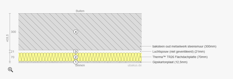

Ik wil een voorzetwand plaatsen met een opbouw die ik eigenlijk bij iedere website terug zie komen. Muur (ca. 30cm woning uit 1910), geimpregneerde ventilatielatten, pir met aluminium, gips. In Ubakus leidt dit niet tot problemen:

Wat is de staat van de gevel aan de buitenkant (mocht die niet best zijn, wat staat er over onderhoud in het meerjarenonderhoudsplan van je VvE over)?einz schreef op zaterdag 4 januari 2025 @ 20:42:

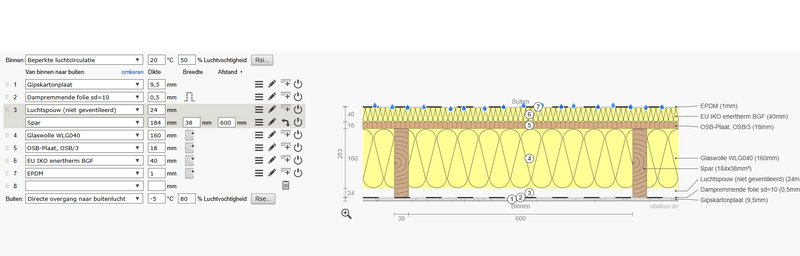

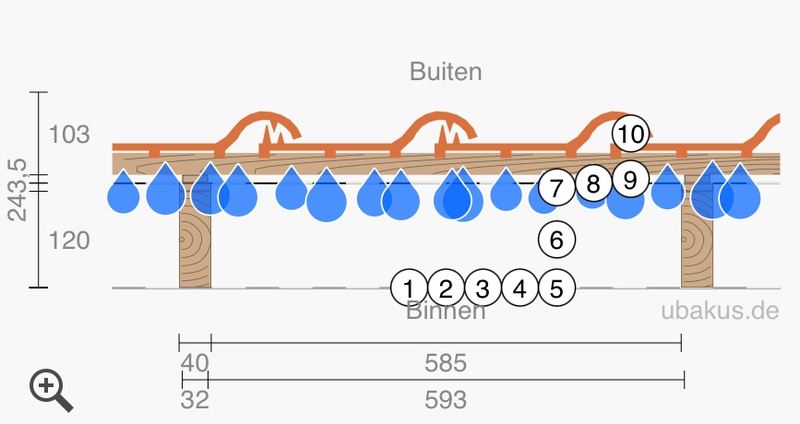

Die lage droogreserve komt denk ik door de combinatie pir en de gipsplaat afwerklaag. En is waarschijnlijk alleen flink te verhogen door toch geen pir maar wol (of ecologisch materiaal) te gebruiken. Dan zal de totale isolatiewaarde wel wat afnemen.Laurences schreef op zaterdag 4 januari 2025 @ 17:03:

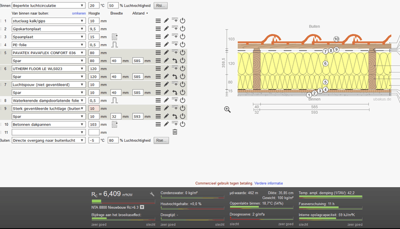

Al een paar maanden lees ik met grote interesse mee, en heb vele vele pagina’s terug gelezen in dit waardevolle topic. Wat een schat aan info is hier verzameld! De grote mate van informatie die hier gedeeld wordt laat wel zien dat we hier allen diep de materie induiken. Een interessant scenario dat ik tegenkom in Ubakus is er één waarbij isolatiematerialen worden gecombineerd.
Voor de isolatie van een oude sporenkap van een woonboerderij (met opbouw: dakpan, panlatten, asbestdakbeschot, tengels, ronde stammetjes) heb ik wat onderzoek gedaan (en met Franciscus behoorlijk wat ruggespraak gehad, die kwam met de goede tip om afstandschroeven te gebruiken om koude bruggen te minimaliseren).
Om holle ruimtes zoveel mogelijk te voorkomen tussen de ronde stammetjes: zachte isolatie, 100-120 mm MW 032.
Een bijkomt voordeel is dat deze wat extra massa meebrengt als gevolg een positief effect heeft op geluidsisolatie en faseverschuiving.
Nu zou ik er voor kunnen kiezen om afstandschroeven met regels te gebruiken om een dikkere isolatie schil te creëeren met MW. Een alternatieve methode die ik overweeg is houten regels aanbrengen op de stammetjes om ze uit te vlakken en vervolgens damp dichte (dubbel ALU cachering) PIR platen aan te brengen en daarmee de MW afsluit. Tot hier geen probleem in ubakus. Zie hieronder:
Wanneer er volgens nog een kleine spouw wordt aangebracht om regels te plaatsen voor montage van gipsplaten valt de droog reserve volledig weg. Begrijpen jullie hoe dit komt? Kan ik dit voorkomen, en is dit eigenlijk wel nodig? Loop ik risico op vochtproblemen indien de isolatie op deze manier wordt gerealiseerd of zouden jullie dit op een andere manier doen. Doel is om de nieuwbouw Rc van 6.3 te verkrijgen.

Ik zou me overigens niet blind staren op het verschil tussen een Rc van 6,0 en 6,3. Dat verschil is erg beperkt al kan ik me voorstellen dat je wel graag voor een zo hoog mogelijke isolatiewaarde zou willen gaan. Dat tweede dunne laagje pir zou ik denk ik niet doen, ook omdat die laag onderbroken wordt door het regelwerk en dus geen volledige dampdichte laag vormt.
Het is geen geheim dat ik m.n. voor een dak meer liefhebber ben van (relatief) dampopen houden. Mijn inziens geeft dat een natuurlijkere vochthuishouding dan dampdicht met pir en alu cachering. Dus persoonlijk zou ik het hele dak met glaswol maar nog liever met ecologisch materiaal isoleren en een wat lagere isolatiewaarde accepteren of de boel iets dikker maken om iig boven een Rc van 5 uit te komen.
PS: om met glaswol de maximale isolatiewaarde te halen kun je kijken naar Isover Multimax 30.

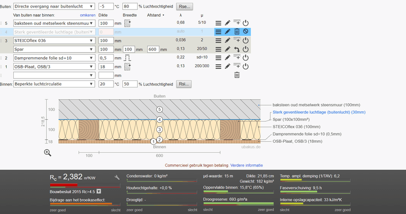

ik wil mijn vrijstaande garage gaan isoleren. Het dak is vernieuwd (PIR 60cm met EPDM en het heeft een overstek) en ik ga voorzetwanden plaatsen. De muur is enkelsteens en uit de jaren dertig en dus niet helemaal waterdicht.
Mijn idee is:
- in de stenen buitenmuur een paar stootvoegen openboren
- ventilatielatten (2cm spouw)
- Miofol 125 G damp-open folie nieten en tapen/ kitten
- isolate (MW35 of houtvezelplaat) en rachelwerk
- Dampremmende folie, nieten, tapen etc
- OSB 18mm
In Ubekus maakt de spouw niet uit en zou ik ook geen damp-open folie nodig hebben, maar volgens mij omdat de gevel wat slechter is , is het wel verstandiger. Ik lees over de spouw en gebruik van ventilatielatten verschillende verhalen . volgens mij is dit wel meer werk maar wel beter(?).
Maar:
- hoe ga je om met de strijkbalk? (de 1e balk tegen de gevel) Hier kan ik de wand recht onderzetten, maar dan is de hoogte van de balk niet geïsoleerd.
- en hoe doe je dat aan de andere gevel? Zie korte blauwe pijp. Ik heb een balk opgeklampt omdat ik een overstek wilde maken en niet alle balken vervangen. Daar werk je dan gewoon omheen? Zie de 2e balk bij de deur. Dat is bij mij bij alle balken het geval
- ik heb nog een extra deur, deze wil ik in de zomer eruit halen en het kozijn laten zitten en dan de deuropening dichtmaken met rabatdelen. Kan ik dan dezelfde opbouw (vanaf binnengezien) gewoon handhaven met de ventilatielatten en folie? Of moet ik toch de deur eerst dichtzetten vanaf buitenaf?

PS. ik wil niet met PIR werken omdat ik ook het geluid wil dempen (klushok)

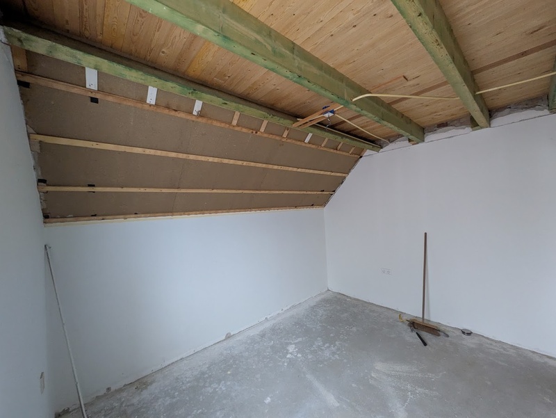

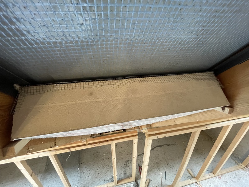

Situatie:
Jaren 70 woning modernisatie badkamer:
In een nieuwe ruimte gaan we een badkamer realiseren hierbij moeten er nieuwe gipsplaten tegen het plafond die speciaal hiervoor bestemd zijn. Nu dacht ik omdat toch het plafond eraf gaat kan ik het misschien isoleren met iets. glaswol met een folie (dampdicht of dampremmend?)
Boven de gipsplaten die dus tegen het plafond komen zit 17 cm ruimte tot het dak, 5cm halmplank en 2lagen bitumen opliggen. Nu zie ik vaak jullie werken met die mooie software van bakkus maar daar ben ik niet helemaal in thuis.
1 Iemand tips om dit beste te isoleren voor de badkamer?
2 Mocht ik ooit andere kamers gaan aanpakken zelfde manier van isoleren dan?
Foto1 het te vervangen plafond waar de badkamer komt.
:strip_exif()/f/image/xYI8iXqUm5JYyZqzVaQUHfSh.jpg?f=fotoalbum_large)
Foto2: Stukje dak met een balk zichtbaar in het cv hok. Handig om even te zien hoe het dak eruit ziet.
:strip_exif()/f/image/323E1CURJkL9XFNe6lh5qmwN.jpg?f=fotoalbum_large)
Foto3: bouwtekening 1970 van het dak constructie

Voordat er allerlei adviezen over isoleren worden gegeven: brandvrij board en 1970 zijn bij mij alarmbellen voor asbest.
Denk goed na wat je doet voordat je het wegwerkt achter isolatie. Misschien eerst een inventarisatie laten doen zodat je weet waar je mee te maken hebt.
Met vriendelijke groet, William
Als ik bekijk naar de dakplaten is dat zwarte papier het brandwerende gedeelte want erna zit direct geperst stroTrilliwilli schreef op maandag 6 januari 2025 @ 16:43:
Papier kan ook asbest bevatten. Vinyl vloeren ook. Hadden ze hier in de straat op zolder weg getrokken. Huis heeft 4 maanden verzegeld gezeten, moest van onder tot boven schoon gemaakt worden.
Maar ik waarschuw alleen omdat ik zelf in een jaren 70 woning met asbest woon, het zit op de gekste plekken waar je het niet verwacht. Een plafond is vrij gebruikelijk.

Persoonlijk zie ik niet zo de meerwaarde van open stootvoegen maken: bij voldoende isolatie is de spouw aan de buitenkant dusdanig laag van temperatuur dat de beperkte ventilatie die door de stootvoegen heen komt nauwelijks helpt aan droging. Een luchtspouw van 2cm is inderdaad wel slim wat mij betreft en ook een dampopen (en waterkerende) folie aan de koude kant om extra zekerheid in te bouwen dat de isolatielaag winddicht is.Waypoint schreef op zondag 5 januari 2025 @ 22:06:

Nee , dak is vanaf buitenaf al met pir geïsoleerd. Ik wil het plafond open laten ivm opslagFranciesco schreef op dinsdag 7 januari 2025 @ 20:39:
Valt die strijkbalk niet achter een (nieuw) plafond? Want zo lijkt dat op de foto. En daarom dacht ik die balk in het plafond te isoleren. Maar anders idd misschien een koofje er voor maken.

Hallo! Ik had hier eerder een klein 'raampje' dat ik nu heb dichtgemaakt, omdat mijn nieuw geïnstalleerde ramen geïntegreerde ventilatieroosters hebben. Aangezien dit gewoon een dun stukje hout is, zou ik graag wat isolatie toevoegen en het afsluiten met een stuk multiplex erbovenop.
Kan ik gewoon kiezen voor wat glaswol, dit er mooi opleggen en afsluiten met multiplex, of moet ik met iets anders rekening houden, zoals een extra laag tegen water, etc?
@carefree7 het lijkt me/ ik hoop dat dat houten plaatje al wind en waterdicht is? Zo ja, dan is een folie aan de koude zijde niet nodig. Wel zou ik icm glaswol aan de warme zijde een dampremmer plaatsen, want anders is de kans op condensatie ter plaatse van de koude isolatiekant groot.
Een reststuk PIR met alu cachering (Marktplaats) kan vast ook.

Ja, dat houten paneel ging dus verticaal open met een hendel, maar nu heb ik het dichtgemaakt, de hendel verwijderd en permanent vastgemaakt en er kit omheen aangebracht. Dus ik neem aan dat het inderdaad wind en regenbestendig is.
Zou zoiets werken? Deze dingen lijken erg duur te zijn.

@carefree7 ze noemen het dampdicht, maar ik zie geen specs staan.
Heb je al op Marktplaats gekeken of er bij je in de buurt wat te krijgen is?

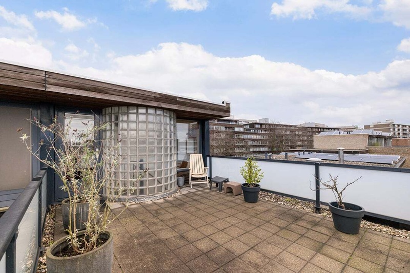

Beste tweakers,
Wij hebben een aanbouw uit 1989 die maar beperkt is geisoleerd en die wij dus willen naisoleren. Bij de bouw is (als er idd volgens tekening gebouwd is) 6 cm vloer-, spouwmuur-, en dakisolatie toegepast. Bij inspectie van de open stootvoegen lijkt daar een soort wolachtig materiaal te zitten. Zie hieronder voor een doorsnede van de constructie.
/f/image/D4WSXjq8BSoZqKl7QQHDKFuU.png?f=fotoalbum_large)
Onze gemeente geeft op dit moment 750 euro subsidie, onafhankelijk van hoeveel isolatie je toepast. Hierdoor kunnen we nagenoeg gratis de spouw laten bijvullen, dus dat leek me een no-brainer om te doen. Als ik dat echter in Ubakus invoer geeft hij aan dat er vochtproblemen kunnen ontstaan. Als ik de buitentemperatuur iets hoger maak (0 graden) zijn die er echter niet, dus ik denk dat dat uiteindelijk wel goedkomt.
/f/image/c4e8fE1CpWvki5SBA7MdP59u.png?f=fotoalbum_large)
Verder zat ik eraan te denken om de wand tussen de badkamer en de berging te voorzien van 10cm PIR die nog over is van de isolatie van de rest van de woning. Is dat in dit geval zo makkelijk als de PIR verlijmen aan de koude zijde van de wand? Ubakus denkt dat het kan.
:strip_exif()/f/image/1zSbWW00DaTRRBnWyCana3wP.png?f=user_large)
/f/image/SwiSZzTK5EO4u2JyKmZ6OW9u.png?f=fotoalbum_large)
Helemaal top zou het isoleren van het dak zijn, maar als ik dat van binnenuit zou doen denk ik dat er vochtproblemen kunnen ontstaan, zeker in de badkamer. Ook ben ik bang dat als ik tussen de balken isoleer icm het vullen van de spouw dat het vocht echt opgesloten kan raken. Zelfs bij het toepassen van klimaatfolie. Wat denken jullie? Alleen de wanden isoleren of toch ook proberen het dak van binnenuit te doen?

Hoi tweakers, ik ben opzoek naar wat gericht advies voor mij situatie.:strip_exif()/f/image/3ebHneHNipqBXbHlfyjnzT16.jpg?f=fotoalbum_large)
Ik ga het plafond vernieuwen op de eerste verdieping, en die bestaat uit een deel schuine kant op de slaapkamers. Daar kijk je nu direct op het dakbeschot, wat aan de buitenkant een laagje pur heeft van 3 cm ongeveer. Dit heet 'Opstalan', was populair toen, 1983. Boven het plafond zit een zolder, die is matig geïsoleerd en word niet verwarmd dus kan wel wat kouder zijn. (Dit wordt waarschijnlijk over x aantal jaren aangepakt)
Ik ga alles afwerken met gips en we laten het glad stucen, maar ik twijfel over de isolatie die ik ga aanbrengen en wat voor folie te gebruiken.
Tussen de balken lijkt me glas of steenwol logisch genoeg en is af te dekken met damp-open- of klimaat-folie. Op de schuine kant zou ik hetzelfde kunnen doen, maar met een hard isolatie materiaal zoals PIR kan ik met minder dikke platen dezelfde isolatie waarde halen en verlies ik minder ruimte.
Is het gebruik van twee verschillende isolatie soorten een probleem, en kan ik dan wel dezelfde folie gebruiken over het geheel? Of moet ik dit heel anders aanpakken?
PS De muren hebben een spouw met wat isolatie en laten we waarschijnlijk nog extra bij spuiten.

Dag Tweakers,
Momenteel ben ik m’n zolder aan het her-isoleren. Hiervoor plaats ik 12cm PIR tussen de sporen en hou een afstand tot de damp-open folie (wss Miofol 125 G) aan de buitenzijde. Aan de buitenzijde van de folie zit verder niets anders dan tengels, panlatten en dakpannen. Nu viel mij vanavond op dat er op de plekken waar een isolatieplaat zit de folie aan de binnenzijde vochtig en soms helemaal nat is. Weten jullie waardoor dit komt en of dit tijdelijk is omdat er nog geen folie aan de binnenzijde zit?
Op de plekken waar nog geen isolatie zit, voelt de folie droog of een beetje klam.
Edit: Ubakus geeft aan dat bij alleen folie er condensatie aan de binnenzijde ontstaat. Weet alleen dan niet waarom dat bij een isolatieplaat zoveel meer vocht veroorzaakt.

Wat ik denk:Redlum999 schreef op maandag 20 januari 2025 @ 21:11:
Dag Tweakers,
De folie wordt koud en kan daarom een oppervlak zijn waar condens op neerslaat.
Waar isolatie zit verwarmd de binnen lucht de folie niet (of minder) dus is hij nog kouder en dus meer potentie voor vocht en daarnaast verdampt het vocht minder snel. omdat de warmte + luchtstroom (ventilatie) van binnen er slecht bij kan. Opzich is dit te verwachten met deze opbouw, hiermee zie je ook direct het nadeel van een spouw je hebt een probleem en die spouw zorgt er voor dat het probleem zich overal voor gaat doen. Zelf zou ik alu-pir niet snel combineren met een dampopen folie, het heeft zo maar weinig functie, maar opzich zou het moeten kunnen, je moet het wel afmaken

Hoi @twain4me , dank voor je reactie. Dan ga ik gewoon door met m’n plan. De zijkanten dicht ik af met flexibele PUR en ik tape alle naden met aluminium tape. Binnenzijde wil ik dan nog een klimaatfolie aanbrengen, voordat de afwerking erop komt. Dan hoop ik dat het goed zit met de vochthuishouding.twain4me schreef op maandag 20 januari 2025 @ 22:10:

Tussen de folie en PIR heb ik met opzet een spouw gemaakt omdat er geen hard materiaal tegen de folie aan mag komen. De folie zat er trouwens al en heb ik laten zitten. Het is een geprefabriceerd klapdak waarbij ik van binnenuit opnieuw aan het isoleren ben..

Klimaatfolie kan helemaal niets doen in deze situatie. er zit immers een dampdichte laag direct achter. Jouw opbbouw met een dampopen isolatie zou dan wel weer toegevoegde waarde kunnengeven.
Maar je huidige voorgestelde opbouw (zonder klimaatfolie) is dampdicht binnen en dampopen buiten en er zit geen hout opgesloten dus het is goed.
Veder snap ik waarom je een spouw hebt icm. alu-pir en dan is het ook juist. en mede daarom zou ik dus niet snel pir kiezen

Aan de binnenzijde van de PIR wil ik nog een laag houtvezelisolatie aanbrengen. Ubakus gaf aan dat deze voor de faseverschuiving het meest effectief is om aan de binnenzijde te plaatsen. De afwerking aan de binnenzijde is dan spaanplaat met gipsplaat. Heeft een folie aan de binnenzijde dan nog zin of niet meer omdat de PIR laag, met aluminium cachering en tape, al helemaal dampdicht is?
@Redlum999 als aanvulling op wat reeds gezegd is: isoleren met de huidige weersomstandigheden vind ik niet verstandig. Zeker niet als je dampdicht gaat naisoleren zoals je met de PIR platen doet. Ja, aan de koude zijde blijft het (als het goed is) dampopen, maar de kans op condensatie aan de koude kant is behoorlijk groot tijdens de opbouwfase. Dat zie je nu al. En de vraag is wanneer dit vocht weer (naar buiten) zal verdampen.
Mijn advies: wacht met naisolatie totdat het weer warmer is buiten.

Hoi @Franciesco, bijgevoegd de Ubakus simulatie. Deze heeft nu nog een PE-folie aan de binnenzijde zitten, maar in werkelijkheid zit er tussen de PIR en houtvezelisolatie eigenlijk een waterdichte laag (aluminium cachering en tape). Dit heeft in de simulatie echter geen impact.
Na aanleiding van jouw zorg over het opgesloten vocht, hou ik per verticaal 'kanaal' (tussen de sporen) een opening helemaal bovenin en ga ik de constructie pas over een aantal maanden afdichten. Ik kan dan verder met de verbouwing, maar voorkom een teveel aan opgesloten vocht. Dank voor de tip!

Eind februari wordt eindelijk mijn dakkapel geplaatst. Daarna wil ik zsm de zolder gaan isoleren. Ik heb me goed ingelezen, maar heb nog wat vragen. Hoop dat jullie me hierbij kunnen helpen!
Algemene info:
- Door de geringe hoogte van de zolder, moet de isolatie zo dun mogelijk. Dit is ook de reden dat niet de volledige breedte van de balken wil opvullen met isolatie. Hierdoor kom ik uit op PIR (vermoedelijk 90mm) met aluminium cachering+gips (specifiek deze platen): https://www.isolatiemater...600x90-125mm-rd409-072-m2
- Er is op dit moment al een folie aanwezig tussen de pannen en het dakbeschot. Van de woningbouwvereniging (waarvan ik het huis heb gekocht) heb ik begrepen dat dit een dampdoorlatende folie is. Huis is uit '62 en er is bij de woningbouw geen informatie te vinden dat er naderhand nog iets aan de dakconstructie is veranderd.
Bij onderstaand schema van Ubakus twee opmerkingen:
- De folie zit direct onder de pannen, maar dat kan ik in Ubakus niet op de juiste plek krijgen.
- De ventilatielatten (die ik dus nog moet aanbrengen en waarop de PIR-platen worden bevestigd) zitten in het echt 90 graden gedraaid, maar dat kan ik in Ubakus ook niet aanpassen.
:strip_exif()/f/image/w2yxKvlhgci9kKWD11cI87Jz.jpg?f=fotoalbum_large)
Concrete vragen:
- Is er een of andere manier om te verifiëren dat de folie inderdaad dampdoorlatend is?
- Krijg ik problemen met condensatie door ccombinatie dampdoorlatend direct onder de pannen en dampdicht direct onder het gips (de alu laag)?
- Ik wil achter de PIR wat elektra aanleggen. Neem aan dat ik dat gewoon tussen de ventilatielatten direct op het dakbeschot kan monteren?
- Zie ik verder iets over het hoofd?
Algemene info:
Concrete vragen:

Hi Allemaal,
In ons nieuwe huis uit '91 willen we het ongeisoleerde garagedak isoleren (nu alleen OSB+EPDM). Onze aannemer die de aanbouw ook gaat doen kan EPDM weghalen 40mm PIR er boven op leggen en dan EPDM of bitumen, mijn idee was om dan ook nog de binnenkant tussen de balken te isoleren, icm dampwerende folie zegt ubakes dat het moet kunnen zonder vochtprobleem (zie afbeelding)
alternatief is om de dakrand te verhogen zodat er meer PIR op kan, dit is natuurlijk stuk kostbaarder. Iemand hier nog goeie tips ?
Wat je nu doet kan in theorie, maar in de praktijk is het niet het beste idee omdat je hout gaat opsluiten tussen dampremmende lagen. Die daken uit de jaren 90 hebben nog wel eens geen dampremmende laag aan de onderkant van de isolatie. Als je buiten aan de gang gaat zou ik die wel aanbrengen dat gaat blaasvorming tegen. En dan binnen werken met een dampopen isolatie+ klimaat folie (in de TS naar gerefereerd als gecombineerde opbouw.) veder kan je aan de randen minder isoleren zodat je daar een soort goot krijgt.McGti schreef op woensdag 22 januari 2025 @ 16:31:

Na het advies van hierboven heb ik besloten om de schuin dakkant ook met glaswol of iets vergelijkbaars te isoleren en daaroverheen een klimaat folie. Ik ben aan het uittekenen hoe ik het met de gordingen, glaswol, folie, rachels en stucplaten ga doen, zie hierboven. Mijn laatste vraag is, moet ik de klimaat folie doortrekken over het plafond, of alleen op de schuine kanten houden? Boven het plafond zit een zolder, dus ik denk dat folie daar overbodig is, vocht kan daar immers naar boven ontsnappen.

Ik heb het nog even gemodeleert in Ubakus, maar zonder extra PIR laag over de balken lijken er vochtproblemen op te treden. Of heb ik iets niet juist ingevoerd?
/f/image/0QlQp3qpSLzUnwWrqDdIY1Zr.png?f=fotoalbum_large)
@memo001 dat zal waarschijnlijk door de gekozen Timbertex folie komen. Vanwaar deze keuze? Die Timbertex is in tegenstelling tot pir met alu cachering niet dampdicht wat het grote verwchil verklaart.
Simuleer ook eens met de gebruikelijk klimaatfolies (zoals de Proclima Intello).
Voor naisolatie vind ik een Rc van ca 4,3 wel een beetje mager. Ik zou toch mikken op minimaal 5 á 5,5.
Een zware steenwolsoort is in ieder geval goed geschikt om ook geluid te dempen.
