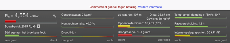

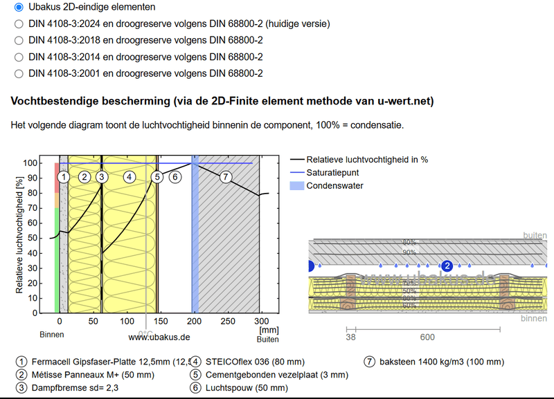

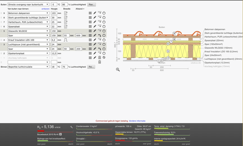

Ik ben voornemens om het plafond in onze tuinkamer te isoleren.
Helaas lukt het niet om vanaf buiten te isoleren gezien ik dan het dak opnieuw moet laten bekleden en dat de investering nu niet waard is.
Ik weet niet precies wat de opbouw van het dak is, wel weet ik dat aan de buitenkant een PVC dakbedekking is gebruikt en ik aan de binnenkant houten platen zie.
Natuurlijk ben ik aan de slag gegaan met Ubakus om daar zo ver mogelijk mijn plannen in te vullen.
Ik wil de bestaande balkenlagen hergebruiken, vandaar dat de isolatie in dubbele lagen wordt aangebracht.
Iemand tips/opmerkingen op basis van onderstaande screenshot? (Ik weet niet precies hoe dik de PVC laag en het hout er onder is, ook weet ik niet of daar nog wat tussen zit.)
Qua folie was ik aan het overwegen om Isover vochtregulerende klimaatfolie te gebruiken, dit wijkt dus iets af van de screenshot.

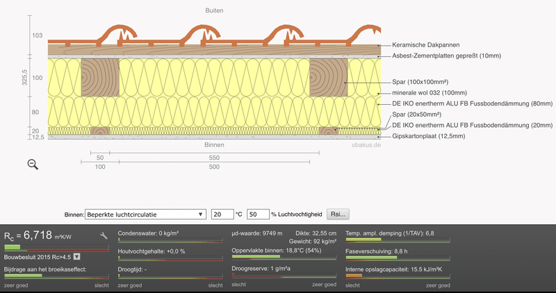

@Bertsjuhn om een goed plan voor naisolatie van het dak te maken is het belangrijk om de huidige opbouw zo goed mogelijk in kaart te brengen. Dus hopelijk kun je met iets meer zekerheid het e.e.a. nazoeken/nakijken?
PVC dakbedekking is net als bitumen sterk dampremmend of zelfs dampdicht. Over het algemeen raden we hier dan inderdaad een klimaatfolie icm dampopen isolatiemateriaal aan bij naisoleren. Glaswol kan dan bv, maar kijk ook eens naar bv houtvezel (Steicoflex 036 etc). Als het dak in de zomer flink in de zon ligt kan dat interessant zijn om een betere "zomerisolatie" te krijgen (zie faseverschuiving in de Ubakus simulatie).
Klimaatfolies staan ook in Ubakus, dus ik zou de huidige 100m damprem zeker even vervangen om een betere/meer waarheidsgetrouwe simulatie te krijgen (bv Proclima Intello Plus, Isover XtraSafe).

@Franciesco ik ga het geheel aanpassen in Ubakus.

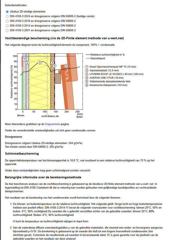

Wil mijn schuine dak van een hoekwoning uit 1980 van binnenuit isoleren met 10cm pir met gipsplaat en aluminiumlaag (reeds aangeschaft).
De dakopbouw volgens bouwtekening is als volgt;
Gordingen
Dakelement voorzien van tengels en isolatie
I.b.r. Deken tussen tengels en panlatten 60mm dik
Panlatten
Betonpannen
Enige vraag die ik heb, moet ik in dit geval nog ventialtielatten plaatsen?
Volgens meerdere topics zou dit niet nodig zijn, maar ik twijfel gezien de huidige isolatie aan de buitenzijde. Tijdens het aanleggen van zonnepanelen zag ik dat dit piepschuim betreft op een vezelplaat. Binnenzijde is geheel droog.
Ik was van plan die platen op maat te zagen en rondom met pur de naden af te kitten. Aansluiting op gordingen en binnen/buitenmuur middels compressband.
Ook zit er een asbestplaat van 1x1m op het dakbeschot gemonteerd nabij de cv ketel. Is het verstandig deze eerst te verwijderen voor het isoleren?
Hopelijk kunnen jullie mij hierbij adviseren.

Tijd om het dak te isoleren!
Ik heb de huidige situatie zo goed mogelijk in Ubakus proberen te simuleren. Wat ik opvallend vind is dat er nu al risico is op vochtproblemen, terwijl het dakal vele jaren zo is...
Nu komt dit doordat ik simuleer met een aangepast binnenklimaat: beperkte luchtcirculatie, 18 graden en een luchtvochtigheid van 68%.
Dit is gebaseerd op mijn ervaring van de afgelopen vijf maanden dat we zelden hoger stoken, zeker op zolder, en de luchtvochtigheid in huis vrijwel altijd rond dit niveau blijft of soms zelfs hoger is, zelfs als we wat vaker ramen of deuren openzetten.
Zou ik de luchtvochtigheid verlagen naar 60%, dan is er geen probleem.
/f/image/NCi1VUYi36vKpknHpq49ulJA.png?f=fotoalbum_large)
Het eerste isolatie concept is als volgt:
/f/image/7mt5n9dzTauA0wo1mClOa7kk.png?f=fotoalbum_large)
De vochtigheidspagina zegt over de gewenste situatie enkel dat schimmel niet uitgesloten kan worden.
Nu zal dit denk ik wel meevallen, en is dit in elk geval al een flinke verbetering op de huidige situatie...
/f/image/OjFd3pmuzwUsmxu6iSEAjPhZ.png?f=fotoalbum_large)
Feedback?
Feedback?

Je zegt vochtproblemen in Ubakus te zien bij de huidige situatie. Maar eerlijk gezegd zie ik die niet: ja er is wat condensatie, maar deze is wat mij betreft binnen de marge. En bovendien: wanneer is de gemiddelde buitentemperatuur over 90 dagen gemeten -5 graden geweest? Of woon je niet in Nederland?
De nieuwe simulatie ziet er verder goed uit, er vanuit gaande dat de opbouw overeenkomt met de werkelijke opbouw. De droogreserve is mager, maar dat is helaas niet altijd te voorkomen.

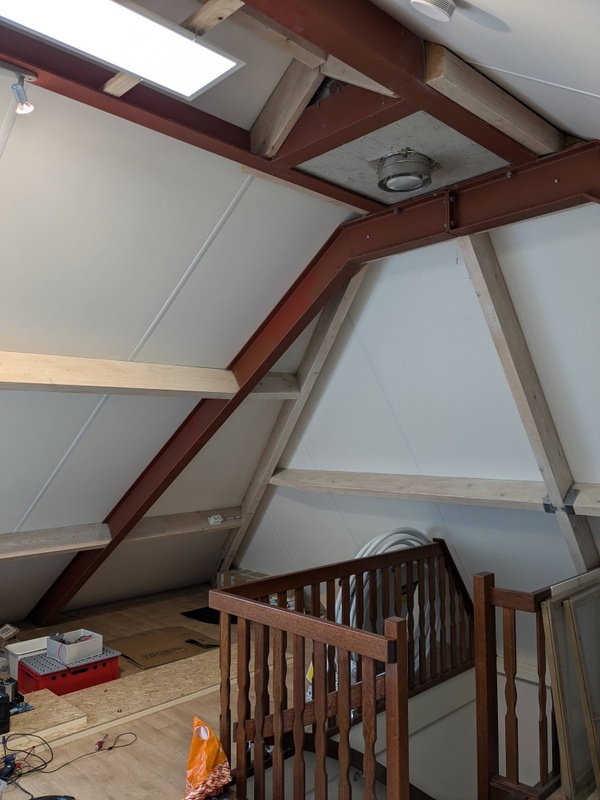

Ik twijfel nog of de gordingen er goed in staan, dit ga ik vanavond even verifieren.
Het dampscherm was inderdaad nog niet specifiek genoeg, heb hem nu aangepast naar knauf insulation LDS 100, deze lijkt goed verkrijgbaar.
Ik heb hieronder de simulaties toegevoegd met steicoflex en pir platen.
Gegeven de ruimte die ik praktisch heb in de gordingen kan ik dan de volgende rc waardes halen:
Glaswol: 5,13 (150mm)
Houtvezel: 4,554 (Steicoflex 036 op 140mm want geen 150mm beschikbaar)
PIR platen: 6,739 (Unilin 150mm)
Ik kan niet goed vinden in hoeverre de criteria voor een energielabel (waardevermeerdering) aangepast zijn maar volgens mij is 5+ daarvoor een stuk beter dan 4+, en 6 nog beter (energieneutraal).
Het verschil in de zomer lijkt me het verlies in rc waarde niet waard voor houtvezel maar PIR platen lijken ook nog wel interessant..
Houtvezel
/f/image/CTHcl3e2O8M5picsv1uq1CgG.png?f=fotoalbum_large)
PIR
/f/image/Co0TTykWoWcYMaDg9vtUS3Lb.png?f=fotoalbum_large)
En glaswol (geupdate met knauf LDS)

Goed punt. Heb de fotos van mijn vorige post geupdated, daar had de vochtpagina moeten tussenstaan van de klimaatfolie.
Als ik die goed begrijp, kan er beperkte condensatie plaatsvinden rond de spaanplaat maar is dit binnen de normen?

Inderdaad, de simulatiecijfers zijn in orde. Een significant hogere droogreserve is waarschijnlijk niet mogelijk.

Bij onze renovatie is het afwegen hoe we de isolatie van de wanden zullen aanpakken. Dragende structuur is een (vrij licht) houtskelet dat we kunnen opvullen met isolatiemateriaal. Ik denk om daartegen een geΓ―soleerde leidingspouw te voorzien.
Als het even kan en betaalbaar is, dan denken we aan ecologische(r) materialen: Steicoflex houtwol (lambda 0,036) en MΓ©tisse katoenisolatie (lambda 0,039). Een ventilatiesysteem (C+ of D) wordt voorzien.
In de slaapkamers vinden wij verwarming niet essentieel; geen probleem als de temperatuur onder de 16Β°C zakt. Zolang de isolatielaag vΓ³Γ³r het dampscherm daar mee omkan.
Op dit moment onderstaand idee. Steicoflex (in houtskelet, achter dampscherm) maakt hier ca. 60% uit van totale R-waarde. MΓ©tisse (in leidingspouw, vΓ³Γ³r dampscherm) ca. 40% van totale R-waarde.
Haalbaar? Of komen we hier al te dicht tegen het saturatiepunt aan?

@wdvill wat is de reden waarom je 2 ecologische materialen wilt combineren?
En waarom zit het dampscherm niet volledig aan de warme kant van beide isolatielagen?
Ik mis de achterliggende gedachte van beide zaken in je verhaal.
Dat is geen expliciete wens van mij, maar werd me zo gesuggereerd in de eco bouwhandel. Wellicht kunnen twee lagen Steicoflex houtwol even goed dienen?Franciesco schreef op woensdag 18 december 2024 @ 20:52:
MΓ©tisse (katoen) werd voor aan de warme kant van het dampscherm aangeraden vanwege het vochtregulerend vermogen. Door de lagere lambdawaarde (vgl. bij houtwol) zou de verhouding in R-waarden aan warme vs. koude kant van het dampscherm beter kloppen. Of dat is toch hoe ik dit begrepen had...
Het dampscherm zou inderdaad volledig aan de warme kant van beide isolatielagen kunnen. Een (niet met isolatie gevulde) leidingspouw moet daar dan nog vΓ³Γ³r komen. Het zou dubbel uitlatwerk betekenen. En de wanden komen nog een keer 5cm meer naar binnen toe.Franciesco schreef op woensdag 18 december 2024 @ 20:52:
@Franciesco klopt!Franciesco schreef op woensdag 18 december 2024 @ 20:53:

Ik zou graag jullie mening willen vragen bij het naisoleren van ons dak.
Het doel is:
Het dak is een pannendak opgebouwd uit Slimfix dakelementen (mdf-EPS-mdf) Rd 3.5 met witte afwerking aan de binnenzijde. De Isovlas verkoopadviseur heeft een ubakus berekening aangeleverd, welke aangeeft dat een folie niet nodig is.
Afwerking gaat gipsplaten zijn.
Plaatje van zolder:
:strip_exif()/f/image/Q8b4HtKKhNImHGvRrRP1uiBw.jpg?f=fotoalbum_large)
Vraag 1: Schoorsteen
Op het plaatje is een schoorsteen te zien. Deze steekt zo door de isolatieschil heen, dus mooie koudebrug.
De schoorsteen wordt niet gebruikt, gaat ook nooit meer gebeuren.
Mijn idee is om deze luchtdicht in te pakken met de OSB+PIR+alu platen die op de foto op de grond liggen.
Ik zit alleen met de staalconstructie, dat blijft een koudebrug die ik niet kan onderbreken.
Baksteen is niet vochtdicht, maar zo'n dikke schoorsteen met betonnen voet zal niet veel vocht doorlaten denk ik. Toch moet gezorgd worden dat vocht uit de warme binnenlucht niet kan condenseren op de steen. Doe ik er goed aan om dit stuk te isoleren en luchtdicht af te sluiten van binnenklimaat met PIR+OSB tot aan de dakelementen, in principe net als een voorzetwand? Of, is een andere methode beter?
Vraag 2: Isovlas isolatie: afwerking op of tussen de gordingen?
De gordingen van het dak zijn 16 of 18cm diep. De WAF zou sterk verhoogd worden als ik de isolatie en gipsplaten tussen de gordingen weet aan te brengen zodat de gordingen nog zichtbaar zijn. Haalbaar plan, of nodeloze complexiteit?
Vraag 3: houtconstructie
Hoe bepaal ik de houtconstructie die ik aan moet brengen op of tussen de gordingen? Zijn een stel verticale panlatten altijd wel sterk genoeg, of moet ik meer doen om de 140cm te overbruggen zonder dat de boel gaat doorhangen? Ik ben handig, maar niet zoveel ervaring met houten constructies.
Vraag 4: folie
Ga ik echt zonder enige folie afkunnen, zoals de isovlas verkoopadviseur voorrekent?

@P5ycho
maar in theorie is het zeker mogelijk.
Is afbreken geen mogelijkheid? bouwkundig blijven het altijd ondingen en niet ideale isolatie oplossingen.Vraag 1: Schoorsteen
als je de dikte nog niet hebt vast gesteld kan je eigenlijk nog niet zeggen of je folie nodig hebt pas dus op met afwijken van je berekeningVraag 2: Isovlas isolatie: afwerking op of tussen de gordingen?
140 cm dan zou ik C27 metalstud of 46x46 hout pakken een panlat/rachel gaat teveel doorbuigenVraag 3: houtconstructie
Hangt van de dikte van de na-isolatie af en of de berekening klopt kunnen we nu natuurlijk niet zien.Vraag 4: folie
[ Voor 2% gewijzigd door twain4me op 19-12-2024 15:11 . Reden: qoutefix ]
Nee, liever niet. De schoorsteen is in prima staat, net als de woning uit 2008. Het zou ook afbreuk doen aan de uitstraling van de woning. Het is een herenhuis-achtige 2onder1kap met dezelfde schoorsteen bij de buren. Ik vind dat toch zonde. Ik kan die arbeid beter in andere zaken steken.twain4me schreef op donderdag 19 december 2024 @ 15:10:
Ik realiseer me dat het de enige manier is om het stalen frame compleet binnen de isolatieschil te krijgen, maar het zal een compromis moeten worden.
Daarnaast vraag ik al veel van de vrouw op andere vlakken zoals domotica en verlichting (ik ga er vanuit dat dat bijdraait zodra het werkt en de voordelen duidelijk worden), nu de schoorsteen willen verwijderen is geen tactische keuze
Ik wil de berekening wel delen, maar moet die even anonimiseren vanavond.
12x 280Wp ZO, 9x 280Wp + 8x 465Wp ZW, Zubadan SHW80YAA 8kW, Zehnder Q450 ERV

Goedenavond allen,
Twee maanden geleden is hier een dak opbouw casco geplaatst en ben ik deze zelf begonnen met afwerken en dus isoleren. Nu heb ik dus al het een en ander geΓ―soleerd alleen kom ik door verschillende google opdrachten tot het grote dilemma of het nou wel of niet goed is wat ik heb gedaan...
Hierbij de situatie van het dak: pannendak-dampopenfolie-osb3 plaat. Hier heb ik direct tegen aan dus 11cm pir dubbelzijdig aluminium gelijmd. Ik heb alle kieren dicht met pur en getaped en de naden ook voorzien van tape.
Nu zegt dus 50/50 van het internet dat het dus wel en niet kan. Het advies wat zegt dat het niet direct op het dakbeschot kan geeft dus aan dat er een luchtspouw tussen moet zijn. Wat ook zou betekenen dat ik gaten moet boren in de OSB om dus die luchtkamer ΓΌberhaupt te laten ventileren.
Kortom slopen of verder gaan? Ik ben eerlijkgezegd ten einde raad en baal er enorm van dat ik destijds voor pir heb gekozen atm.
Hierbij nog een ubakus berekening wat volgens mij zegt dat het toch goed zit (wel 10cm pir ipv 11cm kon die niet vinden
/f/image/Bga9cpjWV1tT78upefD5L47N.png?f=fotoalbum_large)
maak je geen zorgen , lees dit topic een beetje door en je zal zien dat het goed gaat komen als je alles mooi luchtdicht afplakt, alleen je ubakus berekening klopt niet helemaal , je mist panlatten , en het constructie hout ,( balken, )waar de osb op legtkRyPtO schreef op dinsdag 31 december 2024 @ 00:13:

Hierbij nog een ubakus berekening wat volgens mij zegt dat het toch goed zit (wel 10cm pir ipv 11cm kon die niet vinden) :
alleen waarom niet dikker isoleren zodat je aan het bouwbesluit voldoet ?
dus geen stress vanavond , en de beste wensen
Bedankt! Is soms echt frustrerend al die verschillende adviezen overal.Louwm schreef op dinsdag 31 december 2024 @ 06:56:
Helaas kan ik niet veel dikker dan 11cm isoleren in de nok dan kom ik er onder vandaar dat ik ook naar pir was gegaan om dan nog iets van isolatiewaarde te krijgen. De balken zijn 19cm hoog en vrouwlief wil de balken in het zicht houden dus moet iets ruimte over laten.
Het lukt mij niet echt om de balken en panlatten goed in de tekening te krijgen, het leek of de panlatten al bij het pannendak getekend waren
Ook de beste wensen!
Ja dat is waar ik weet niet of het ΓΌberhaupt gekund had want we moesten voor de vergunning aan goothoogte en nokhoogte van de buren voldoen en kozijn hoogte van 3 huizen verder waardoor er een 'knik' in de dakhelling zit. En achteraf was het bouwbedrijf die het er op gemaakt heeft niet heel kundig maar dat is een totaal ander verhaalGdzr schreef op dinsdag 31 december 2024 @ 08:15:
Mosterd na de maaltijd: waarom niet meteen je dak vanaf buiten isoleren tijdens het plaatsen van de dakopbouw? Gemiste kans

Allen, even voor jullie om mee te kijken, ik denk dat ik het OK voor elkaar heb maar een check met de "experts" kan nooit kwaad
. Hellend dak wil ik isoleren, huidige situatie is als volgt:
/f/image/nybLYRoUOvEyim5BqWMXFqvL.png?f=fotoalbum_large)
Ik wil met 2 zijdig alu, 10 cm tegen de dakplaten aan lijmen en rondom afpurren, daarna een gips laag erover heen lijmen.
/f/image/lekxd25sBR71jJBP2eyx7wXK.png?f=fotoalbum_large)
So far so good, ik zit alleen wat met de droogreserve. Her en der lees ik dat het geen kwaad kan, echter, is het evt optie om van tevoren wat gaten te boren in de multiplex "sperrholz" tussenlaag? Zodat mocht er vocht komen dit beter naar buiten uit kan drogen?
@Eivogel1985 zit er helemaal geen spaanplaat oid aan de koude kant van de eps? Dus onder de pannen?
Verder ook geen (sterk) dampremmende lagen/folies?
En waar komt de sterk geventileerde luchtlaag aan de binnenkant vandaan? Waarschijnlijk kun je deze beter weghalen uit de simulatie.
Met welke reden heb je voor pir gekozen?
Allen dank voor het meedenken. Ik heb besloten om voor de oplossing met PIR te gaan i.p.v. OSB plaat. Dit is makkelijker aanbrengen en door de aluminium cachering is de PIR ook waterdicht. Ik zal zorgen dat er ruimte tussen de folie en achterliggende PIR zit zodat de folie kan blijven functioneren.Louwm schreef op donderdag 2 januari 2025 @ 19:08:
dat is zeer waarschijnlijk miofol 125g dampopen geperforeerde waterkerende folie ( niet W1 waterdicht ), deze mag je niet toepassen in contact met een harde ondergrond zoals dakbeschot dan zal hij gaan lekken , je mag hem wel toepassen op bijvoorbeeld glaswol (zachte ondergrond ) ,dus ook niet in contact met pir
Spaanplaat; volgens mij niet. Tengels zijn verlijmd met EPS en daar zijn de panlatten weer op gemonteerd.
Qua folies ook niks.
sterk geventileerde lucht (binnen) moest ik er in zetten anders kon ik de balklaag niet mooi toevoegen (verspringend van PIR en gips).
Heb voor PIR gekozen om het gemak in verwerking; grote platen makkelijk te verlijmen, daarnaast geen toepassing van folie ivm alu cachering. Daarnaast hoge isolatiewaarde tov dikte materiaal.
Franciesco schreef op vrijdag 3 januari 2025 @ 14:37:
wel een soort van aanslag maken waar je de pir platen mooi tegen kan duwen zodat je ze niet te ver duwt , ik had aan de binnen zijde van de balken een latje van 10x10 mm gespijkerd over de hele lengte het voordeel hiervan is ook nog dat je in de hoek van de balk en het latje een streep purschuim kan doen en dan de plaat er indrukken wat al een veel zekere afdichting geeft mocht je het via de zijkanten niet helemaal lucht dicht af gepurd krijgen want je kan nooit zien of de pur overal zit .Redlum999 schreef op vrijdag 3 januari 2025 @ 14:45:
je moet daarna wel alle naden nog dicht plakken met alu tape
PIR lijkt gemakkelijk te verwerken, maar bedenk wel dat de plaatsing er van veel preciezer komt dan met bv glaswol: de platen moeten goed passen en de tussenliggende naden moeten over de volledig breedte Γ©n diepte opgevuld worden met pur om de isolatiewaarde goed te krijgen. De diepte is heel lastig te bepalen. Daarnaast naden aftapen.Eivogel1985 schreef op vrijdag 3 januari 2025 @ 15:36:
Als je de opbouw echter maakt zoals de simulatie, dan betekent dit dat je bij elke gording een lek in het dampscherm hebt: de alu cachering loopt immers niet door en hout is (onbehandeld) niet dampdicht.
De koude kant van je dak lijkt (relatief) dampopen, dus vocht wat er in komt zou via die weg weer naar buiten kunnen. Maar persoonlijk blijf ik het geen echte goede/veilige methode vinden omdat de naisolatie dampdicht is, maar toch weer niet met alle risicoβs van dien. Een extra dampdichte folie, mocht je idd voor pir gaan, die het geheel afschermt zou dat probleem oplossen. Maar dat verandert de opbouw natuurlijk wel.
Uiteraard aan jou de keuze.
De pir platen die je in Ubakus gezet hebt lijken me trouwens niet dampdicht omdat de totale dampweerstand maar 29m is. Met dampdichte platen is die waarde veel hoger.

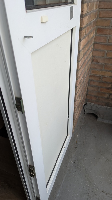

Mijn appartement is voorzien van kunststof kozijnen ergens uit de jaren 90. Vorig jaar is onder leiding van de VvE al het dubbelglas uit diezelfde periode vervangen door HR++ glas, wat al duidelijk een verbetering is gebleken.
Het tocht nog steeds een beetje rondom sommige kozijnen, maar ik ben bang dat ik dat toch nooit ga kunnen oplossen tot er ooit nieuwe kozijnen in komen (over circa 10 jaar zeggen ze).
Hoe dan ook: de deuren naar mijn balkons en een enkel kozijn zijn voorzien van aan de bovenzijde een ruit en aan de onderzijde een blinde plaat. Mijns inziens is dit gewoon een simpele plaat hout en nog behoorlijk dun ook. Ze voelen in ieder geval ijskoud aan.
Voor mijn gevoel is hier dus nog wel wat te winnen, maar ik vraag me af hoe precies. Ik zou denken dat je de plaat gewoon kunt vervangen door een modernere versie met dikkere isolatie, maar ik kan er niets zinnigs over vinden op internet? Vermoedelijk zoek ik gewoon op de verkeerde termen.
Is er hier toevallig iemand die hier ervaring mee heeft? Of is dit zinloos om te doen?
@Tralapo heb je een foto?
Als de plaat gemakkelijk te verwijderen is, dan zou ik hem gewoon eens weghalen en kijken wat er achter zit. Misschien kun je die plek relatief gemakkelijk wat extra isoleren met (een restje Marktplaats) wol ofzo?
Als het alleen een houten plaat is, dan kun je die misschien ook laten zitten en er een stukje dunne pir op lijmen en weer afwerken met een houten plaat?

Goed punt, zie hierbij een foto.Franciesco schreef op zaterdag 4 januari 2025 @ 13:01:
Het is niet iets wat je weg kunt halen, waarbij er nog iets anders achter zit. Deze plaat zit gewoon in de glaslatten en je kunt vrij duidelijk zien dat hij maar een paar millimeter dik is.

Ok, duidelijk @Tralapo. Het lijkt me prima te doen om daar een plaatje pir in te doen en weer af te werken met een dunne houten plaat. Al dan niet eens speuren op marktplaats of er iets geschikts in de buurt te krijgen is.
Het ziet er uit alsof iets van 2cm dikte zou moeten passen? 2cm lijkt misschien niet veel, maar als dat idd lukt zul je ter plaatse de isolatiewaarde tov nu flink verhogen.
Dit is allemaal kunststof. Je bedoeld dan de huidige plaat laten zitten, daar een dun plaatje PIR tegenaan en dan weer hout als afwerking? Heb ik dan nog een risico op schimmel door eventueel condens?Franciesco schreef op zaterdag 4 januari 2025 @ 15:06:
Misschien niet een raar idee inderdaad. Allermoeilijkste zal dan zijn om nieuwe glaslatten te vinden die dan nog passen.
Een ander idee is eventueel met hout een omkasting maken, in ieder geval voor het deel zonder deur.
Op die manier creΓ«er ik direct een vensterbankje en ben ik af van dat kille witte plastic.
Zou ik die houten omkasting dan gewoon kunnen vullen met isolatiemateriaal, of loop ik dan nog een risico op condensvorming?
Al een paar maanden lees ik met grote interesse mee, en heb vele vele paginaβs terug gelezen in dit waardevolle topic. Wat een schat aan info is hier verzameld! De grote mate van informatie die hier gedeeld wordt laat wel zien dat we hier allen diep de materie induiken. Een interessant scenario dat ik tegenkom in Ubakus is er één waarbij isolatiematerialen worden gecombineerd.Β
Voor de isolatie van een oude sporenkap van een woonboerderij (met opbouw: dakpan, panlatten, asbestdakbeschot, tengels, ronde stammetjes) heb ik wat onderzoek gedaan (en met Franciscus behoorlijk wat ruggespraak gehad, die kwam met de goede tip om afstandschroeven te gebruiken om koude bruggen te minimaliseren).Β
Om holle ruimtes zoveel mogelijk te voorkomen tussen de ronde stammetjes: zachte isolatie, 100-120 mm MW 032.
Een bijkomt voordeel is dat deze wat extra massa meebrengt als gevolg een positief effect heeft op geluidsisolatie en faseverschuiving.Β
Nu zou ik er voor kunnen kiezen om afstandschroeven met regels te gebruiken om een dikkere isolatie schil te creΓ«eren met MW. Een alternatieve methode die ik overweeg is houten regels aanbrengen op de stammetjes om ze uit te vlakken en vervolgens damp dichte (dubbel ALU cachering) PIR platen aan te brengen en daarmee de MW afsluit. Tot hier geen probleem in ubakus. Zie hieronder:
/f/image/6aYPsLNaa3fxeISy4meBsJng.png?f=fotoalbum_large)
Wanneer er volgens nog een kleine spouw wordt aangebracht om regels te plaatsen voor montage van gipsplaten valt de droog reserve volledig weg. Begrijpen jullie hoe dit komt? Kan ik dit voorkomen, en is dit eigenlijk wel nodig? Loop ik risico op vochtproblemen indien de isolatie op deze manier wordt gerealiseerd of zouden jullie dit op een andere manier doen. Doel is om de nieuwbouw Rc van 6.3 te verkrijgen.
/f/image/MXGEMgUmM52xV9a0MQcQavrd.png?f=fotoalbum_large)
Een punt van aandacht is nog het asbestdakbeschot. Deze is waterdicht, al zit er her en der wel een buts. Bij isolatie binnenlangs lijkt het me wenselijk om dan toch een vorm van dampfolie te plaatsen, om evt stuifsneeuw/inwaaien van regen niet in de minerale wol te krijgen.
:strip_exif()/f/image/z8xfmuuipg6qiAeYJ49fnEYX.gif?f=fotoalbum_large)
Alternatief
- Asbestdakbeschot en mogelijk zelfs de hele sporenkap eraf en dan buitenlangs isoleren, dan wordt het wel een uitdaging om dat nog mooi te krijgen met de bestaande boeidelen.
- Dakbeschot vervangen voor underlayment, een folie aanbrengen en dan alsnog binnenlangs isoleren in de bestaande kap tussen de stammetjes. Dit zou denk ik (t.o.v. bovenstaande) een oplossing zijn waarbij de kosten nog enigszins in de hand gehouden kunnen worden.
