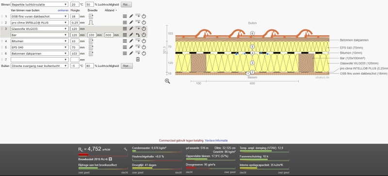

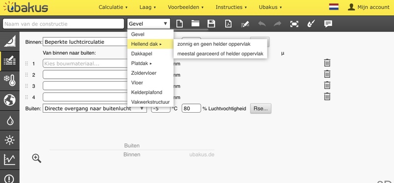

Droplollie schreef op maandag 2 september 2024 @ 23:15:
Mijn bovenverdieping wil ik extra isoleren. De dakopbouw bestaat nu van buiten naar binnen uit dakpannen - eps platen van ongeveer 5 cm - heel oud dakleer wat afgebrokkeld is met kippengaas - spanten.
Nu is mijn plan om tussen de spanten glaswol te plaatsen en daarop klimaat folie en vervolgens afwerken met gipsplaten. Gaat dit goed qua risico van vocht op de spanten?
Allemaal nieuw voor mij, maar heb dit in ubakus ingevoerd.
Huidige opbouw is dus
- pannen
- eps 7 cm
- dakleer wat deels dicht is en deels afgebrokkeld
- spanten zijn verder leeg
- schrootjes tegen spanten aan
Ik ga de schrootjes verwijderen en wil tussen de spanten isolatie aanbrengen. Ik denk aan glaswol en dan underlayment tegen de spanten aan. Wil natuurlijk geen vocht krijgen, dus denk dat er folie moet tussen glaswol en underlayment? Heb het in ubakus ingevoerd, maar kan volgens mij geen klimaatfolie invoeren? Ik krijg deze uitkomst, maar zo te zien dus nog wel wat vocht. Iemand tips?
Afbeeldingslocatie: https://tweakers.net/i/DvEfwTGE6q0wR_ecbXysPSAWlts=/x800/filters:strip_exif()/f/image/CLBTCXfuMyVeC7RBLYITht2Y.png?f=fotoalbum_large
  • Franciesco
  • Laatst online: 22:26
@Droplollie lees ajb de Topic start. Daar staat ook een hoofdstuk in over Ubakus incl een korte handleiding en voorbeeldsimulaties met klimaatfolie. Ook staan in dit topic zelf vele voorbeelden van allerlei forumgenoten inclusief reacties.
Als je vervolgens een Ubakus screenshot afbeeld, dan graag een volledig screenshot. Met “halve” kunnen we niks omdat dan veel belangrijke info ontbreekt.

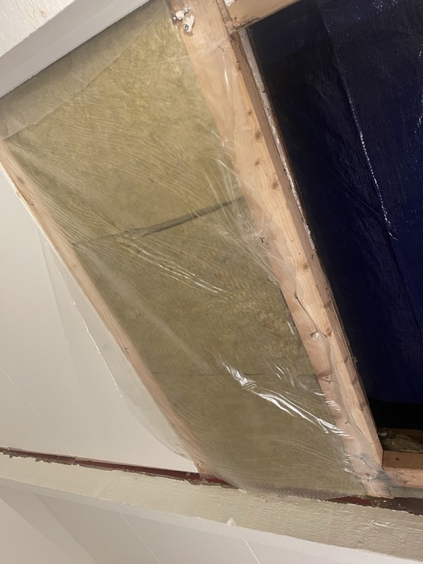

Afbeeldingslocatie: https://tweakers.net/i/EwJ-crj_WQxMd-vp_4WE42t0Z4M=/800x/filters:strip_icc():strip_exif()/f/image/J2vjvoHf8e8TPIBpdgGaZAPo.jpg?f=fotoalbum_large
Wil iemand hierover meedenken? We maken het plafond met een dubbel metalstud systeem. Er komen 2 lagen houtvezel: 1 tussen de balken, 1 over de balken.
Daarover zou idealiter de folie gaan, maar we zitten met de ankers voor de metalstud. Kunnen we deze eruit laten steken en afplakken met flexibele tape, of krijg ik dan ellende met vocht/corrosie/dood?
Andere optie is de ruimte tussen de metalstud opvullen met houtvezel en de folie op de metalstud doen, maar dan moet daar weer een elektra spouw onder en dat vind ik zonde vd centimeters. Als het moet, moet het, maar eerst andere opties bekijken.
  • smv
  • Laatst online: 19-10 21:37
smv
Pussolini schreef op zondag 15 september 2024 @ 14:19:
Zover ik weet van vroeger, kan je de ankers er doorheen laten steken en als je het met de juiste tape zo goed mogelijk dicht probeert te maken, moet dat geen probleem zijn.
Ik doe een aanname dat dit hedendaags geen probleem mag zijn, maar daar om ook met een side node vroeger kon dit.

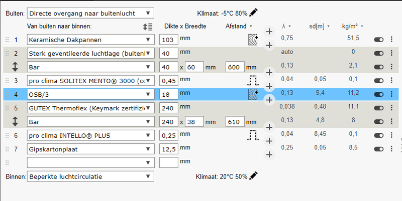

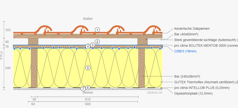

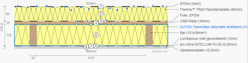

Voor twee grote dakkapellen ben ik de isolatie aan het uitdenken. Wil niet te veel buitenom isoleren, om de hoogte te beperken. Komen ook nog zonnepanelen op en anders wordt het allemaal te hoog.
Alleen PIR vind ik niks, ivm geluid en aangezien ze pal op het zuiden staan, dus warmte doorslag zal wel een probleem worden. Gutex Thermoflex lijkt me eigenlijk wel mooi spul, omdat het volgens mij schimmelvorming tegen gaat en ook vochtregulerend werkt. Daarnaast is het erg goed tegen warmte doorslag en geluidsisolerend. Alleen is de isolatiewaarde wat lager. Daarom lijkt het me juist ideaal spul aan de binnenkant van een plat dak, omdat als er toch nog wel wat water door je folie ofzo gaat, de glutex dit opneemt? Misschien kan het ook zonder klimaatfolie zelfs? Droogtijd van 29 dagen lijkt me dan wel weer lang? Kan er niet superveel over vinden dat het op deze manier wordt gebruikt en ook zo werkt.
Goed idee of niet? Als ik de Gutex laag 100mm ipv 120mm maak, gaan de druppeltjes bij 3/4 ook weg, maar misschien is het niet zo'n probleem?
Afbeeldingslocatie: https://tweakers.net/i/tfxYiMW_WVX5dt-lX3OR9Hz334k=/800x/filters:strip_exif()/f/image/a4xj8IwgkMxCEbIkOvYfIhIJ.png?f=fotoalbum_large
Afbeeldingslocatie: https://tweakers.net/i/rQAznjoyBKX3Z5onSfeY34FLrNw=/800x/filters:strip_exif()/f/image/09wjycr4iWtFjFAwls6Z2P2W.png?f=fotoalbum_large
Afbeeldingslocatie: https://tweakers.net/i/Fs0VjruLTtKfl1w5-Ndx1ulQj64=/800x/filters:strip_exif()/f/image/bHyolqv6lpSheOoZuk6EorxX.png?f=fotoalbum_large

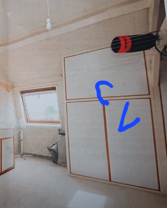

ik zit nog steeds met de vraag of ik het CV hok kan laten zitten, ik breek het liever niet af. De gipsplaten van het plafond lopen er een klein stukje in door, maar in het hok zelf zitten er geen. Je kijkt in het hok tegen het dakbeschot aan. Wel zit daar de oudere isolatie achter het dakbeschot. Daarbinnen de extra isolatie aanbrengen zal lastig zijn. Als ik het hok laat zoals het nu is, krijg ik er dan grote problemen qua condens/koudebrug? Zie foto. De wanden eromheen zijn inmiddels verwijderd. Afbeeldingslocatie: https://tweakers.net/i/K9qzRFZMzz4cOJ7bGDQBYrTTNrY=/x800/filters:strip_icc():strip_exif()/f/image/sM5xQQgxbQutmRI7TFFdM8Gq.jpg?f=fotoalbum_largei

H.A.B. schreef op zondag 15 september 2024 @ 23:21:
Begin eens met die lucht spouw te veranderen voor je gutex en die dan ook 120mm te maken. Dan heb je laag 5+6 gecombineerd. Mogelijk maakt dit al wat verschil. Verder zou ik alle mogelijke condens vermijden, zelfs al lijkt het weinig.
Normaliter heb je ook rachels tussen je balklaag en je gipsplaten

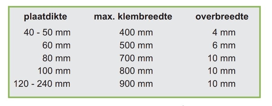

Iemand een tip welk gereedschap het beste te gebruiken om houtvezel isolatie te zagen/snijden. Ben begonnen met een bahco isolatielaag, dat ging 2 pakken houtvezel goed, maar nu niet meer doorheen te komen. Ook nog een kleiner isolatiemes geprobeerd en daarmee kom ik er uiteindelijk wel, maar zijn de zaagsnedes niet mooi (niet zoals de eerste pakken met de bahco zaag).
Hattrick: playing IV.50
PSN: Sandyman
  • Wuursj
  • Laatst online: 22-10 13:51
Wuursj
want worst is al bezet
@Sandyman538 hier ging het netst om met een inval zaag van beide zijden een snede te maken. Die worden dan ieder 50mm diep. Bij mij (totale dikte 140mm) bleef er dan nog 40mm over voor een gewone handzaag. Dat werd iets minder netjes maar door de geleiding van de rechte sneden van de invalzaag, was het totaal wel goed.
Er zijn mensen die ook goede resultaten met een recipozaag halen maar dat is mij nog niet gelukt. Bij de volgende klus wil ik eens een groot blad op een decoupeerzaag proberen.
Een stukje bewerkelijker dan steenwol iig.

Gdzr schreef op maandag 16 september 2024 @ 22:34:
Heb je bericht een paar keer gelezen, maar snap je eerste opmerking nog steeds niet helemaal. De balken zijn 121mm, de gutex 120mm, dan houd ik toch een 1mm lucht spouw over. Modelleer ik het verkeerd dan?
Rachels heb ik inderdaad niet meegemodeleerd, omdat ik niet dacht dat dit veel invloed heeft. Maar kan ik wel even doen. Bij dakkapel wilde ik misschien zonder doen, om wat meer hoogte over te houden.

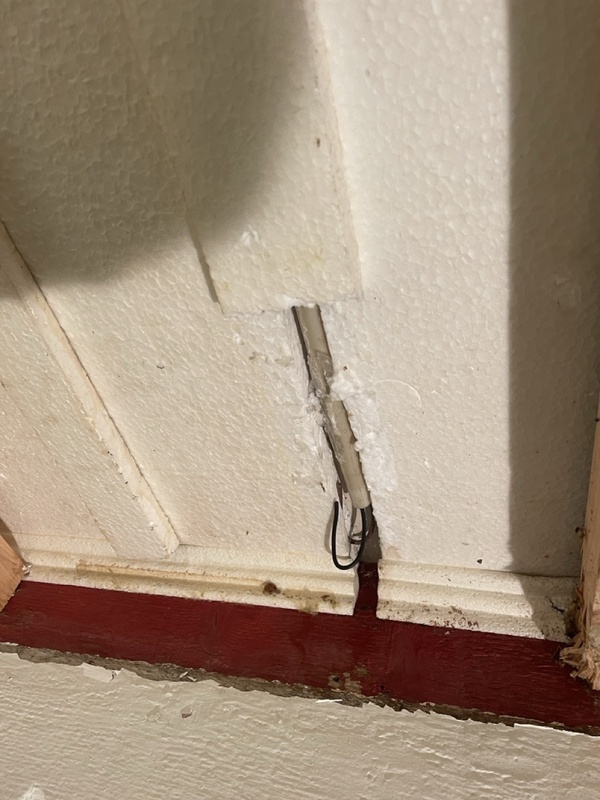

Gisteren het eerste deel van de zolder gesloopt. Mijn opa had heel innovatief in 1986 piepschuim tegen het dakbeschot geplakt. Dat was goed luchtdicht. De aannemer heeft in 1996 daar over heen glaswol geplaatst en plastic geplakt. Ook kwam ik een open stroomkabel tegen... net op de plek waar het lekte!
Ik ga komende weken de hele zolder slopen. Mijn plan was om met Knauf Naturoll 032 tussen de gordingen te isoleren. Maar als ik de goede verhalen lees over houtvezel en isovlas begin ik te twijfelen. Ik weet dat het gewicht van houtvezel wel heel zwaar is. Of dat de constructie goed doet? Het gaat uiteindelijk om een 75 m2 aan isolatiemateriaal.

H.A.B. schreef op woensdag 18 september 2024 @ 22:03:
Zoiets:
Afbeeldingslocatie: https://tweakers.net/i/jQsE3KPvwET-p9GT6tyPLlonf20=/800x/filters:strip_exif()/f/image/lKwbCC4oiZDIfTbXVytNlljm.png?f=fotoalbum_large
Wat jij had faked ubakus een beetje:
Dan lijkt het alsof je gutex 100% doorloopt in de breedte, wat niet het geval is. Dan kun je beter twee lagen maken met een balklaag, waarvan eentje de isolatie is en de andere de luchtspouw. Overigens komt die droogreserve vooral door de epdm dakbedekking. Ik krijg zelf met bitumen ook altijd hetzelfde probleem. Weet niet of iemand hier daar een mooi voorbeeld van heeft zodat er geen condens op de dakbedekking laag zit?

Sandyman538 schreef op woensdag 18 september 2024 @ 16:41:
Ik zaag net als @Wuursj met de handcirkelzaag aan beide zijdes in en dan met een isolatieblad op de recipro het resterende stukje. Is best bewerkelijk maar op alle andere manieren kwam ik er niet goed doorheen. Zowel met de zachte platen als de harde platen.

Omdat het de laatste berichten regelmatig over het op maat maken van houtvezel e.d. gaat: om het op maat maken van Isovlas te vergemakkelijken is het belangrijk de isolatieplaat plat te drukken tijdens het zagen. Bij veel andere zachte materialen geldt hetzelfde.
Ik heb hier zelf een soort zaagtafel van restmaterialen voor gemaakt die prima werkte. Het is een grote plaat hout met een scharnier waar een houten balkje aan gemonteerd is. In zowel de plaat als dat balkje heb ik een sleuf gezaagd met de cirkelzaag die breed genoeg is om de (Bahco isolatie) handzaag door heen te steken. Omdat het plat gedrukte isolatiemateriaal toch nog een bepaalde dikte heeft, hangt het (neergeklapte) balkje op een paar centimeter boven de houten plaat. De benodigde afstand hangt af van de isolatiedikte tijdens platdrukken.
Het houten balkje kan met een schuif vastgezet worden op het moment dat je een isolatieplaat wilt indrukken en daarmee is het isolatiemateriaal ook direct geklemd.
Wellicht een tip voor anderen.

Voor mijn situatie heb ik ook een simulatie gemaakt. Ik wist niet eens echt van het bestaan af.
Echter snap ik niet helemaal wat de resultaten mij vertellen. Wat houdt de "oppervlakte binnen" en "Temp. ampl. demping " bijvoorbeeld in.
De resultaten zullen overigens niet helemaal kloppen omdat de glaswol die ik wil pakken niet voorkomt in de simulatie. Het gaat om URSA PureTec 31. Deze zou iets natuurlijker zijn en heeft een hogere Rwaarde.

Thejman1989 schreef op donderdag 19 september 2024 @ 20:55:
@Franciesco ja goeie vragen. Het is geen Pur maar dus thermoparels met bindmiddel. De dakpannen kan je nu gewoon bovenop lopen (het is een hele zachte helling) dus dat kan daarna ook gok ik, alleen nog beter.
Er is mij verzekerd dat er daarna geen ongedierte meer tussen kan, dat is juist een van de reden dat het mij aanspreekt.
Om de 2 rijen worden de dakpannen verwijderd dus gok dat ze het dan redelijk egaal in kunnen spuiten. Ze meten ook hoeveel erin gaat om zo te zorgen dat je meer betaalt als het een dikkere laag is.
Het lijkt mij een ideale methode door het gemak, en de eerste paar getallen in de R waarde tellen het zwaarst. Maar toch knaagt er iets, ik weet alleen niet wat
De HR++ thermoparels is natuurlijk een mooie markt benaming. Zijn gewoon EPS parels met grafiet erin.
Zo heb ik een paar jaar geleden een ‘parelboer’ over de vloer gehad voor spouwisolatie en enige maand later gingen ze over van HR++ naar HR+++ parels, ze hadden dezelfde illustratie gehouden alleen een +je aan toegevoegd :9
Anyway, hier is wel de spouw gevuld met van dit soort parels met vindmiddel. Dat gaf al een redelijke troep rondom het huis.
Ik vraag me af hoe goed ze dat spul onder de dakpannen in kunnen spuiten zonder dat het overal heen gaat. Volgens mij ligt dan het hele huizenblok vol :?
Ik kan het fout hebben maar wellicht zijn er recensies te vinden online.

@Thejman1989 ok, geen PUR inderdaad.
En eens met @elektriekert De verlijming van de parels is wel een gevoelig puntje: als dat niet goed gebeurt heb je kans de parels daarna overal in de tuin etc terug te vinden. Dat gebeurt helaas ook wel eens bij spouw naisolatie.
Ik snap je redenatie maar vind het een suboptimaal optie met de nodige (milieu) risico’s.

Droplollie schreef op donderdag 19 september 2024 @ 20:52:
Ik zit even te kijken hoe ik onderstaande afbeeldingen moet lezen. Is dit nu problematisch voor de draagconstructie (balken)? Of is het risico van condens alleen rondom het bitumen en niet zozeer op de balken? Of is dit vochtigheidsniveau acceptabel?
De condensatie wordt aangegeven op het niveau van de bitumen laag omdat dat een dampdichte laag is. Dat zal ook op/in het hout zijn op hetzelfde niveau.
De mate van condensatie in de simulatie is trouwens beperkt en wat mij betreft niet zorgwekkend. Ook omdat de klimaatinstelling op -5 graden staat en de hoeveelheid condenswater berekent is op 90 dagen met gemiddeld-5 graden buitentemperatuur. Dat is niet erg realistisch in Nederland.
De droogtijd is naar mijn mening nog net ok.

Gdzr schreef op donderdag 19 september 2024 @ 08:57:
Zoiets:
Ah top, nu snap ik wat je bedoelt. Ga ik aanpassen. Zat daar inderdaad mee te stoeien, maar je moet dus eigenlijk de lagen apart modelleren en 'doen alsof' de balk niet doorloopt zeg maar.

H.A.B. schreef op zaterdag 21 september 2024 @ 12:02:
Hoe heb je er overigens voor gezorgd dat de houtvezelplatten tegen het dakbeschot aan blijven zitten bij het platte dak? Zit dat gewoon geklemd of heb je er nog iets onder bevestigd zodat het niet omlaag kan zakken?
Klemmen gaat perfect. Pavaflex geeft zelfs specs voor de benodigde overbreedte voor een goede klem:
Afbeeldingslocatie: https://tweakers.net/fotoalbum/image/6VDYV0WbUFjMsbyJWnj981PQ.jpg
Bij de eerste baan ik er met een oude electra kabel en de tacker lijntjes onder gespannen maar daar ben ik heel snel mee gestopt. Het zit echt goed klem. Ook bij twee reststukken naast elkaar in 1 vak ( dus erg weinig afval).
[ Voor 19% gewijzigd door Wuursj op 21-09-2024 12:12 ]
Zoiets:
Ik heb mijn model even exact gelijk gemaakt aan die van jou, maar op een of andere manier komen beide berekeningen op een andere R waarde uit. Klein verschil, maar toch. Hoe kan dat nou, exact dezelfde invoer zou tot exact dezelfde uitvoer moeten resulteren. Schiet mij maar lek 8)7 Of ik ben kippig aan het worden.
Overigens resulteert de keuze in ander type dakbeschot met andere dampdiffusieweerstand tot het wel of niet hebben van de druppeltjes /condensatie rondom het dakbeschot. Ik had een gewone OSB plaat, maar met OSB/3 plaat is de condensatie daar dus weg.
Afbeeldingslocatie: https://tweakers.net/i/QnIbucWXUxtOjLKT1PlBZh6-jng=/800x/filters:strip_exif()/f/image/sq8fE2FFJ2mnnWstFcj3pYUc.png?f=fotoalbum_large
Afbeeldingslocatie: https://tweakers.net/i/QZOJYcyOFdHQFnpeSDYbADreNwk=/800x/filters:strip_exif()/f/image/nrYDHs8X8wLiOQqDjPxkHXxi.png?f=fotoalbum_large
Afbeeldingslocatie: https://tweakers.net/i/YvaofQvFKD9OO0L2PIMQAAgfYfM=/800x/filters:strip_exif()/f/image/iTXPg530U5u58dUQzg1LEUtI.png?f=fotoalbum_large

Beste tweakers, na veel meelezen eindelijk hier ook toegekomen aan het isoleren van de zolder. Zouden jullie mij met de volgende twee vraagstukken kunnen helpen?
Allereerst heb ik na het leeghalen van de zolder een verrotte plank in het dakbeschot zitten. Aannemer gevraagd en die geeft aan dit via de buitenkant te doen. Op zich begrijp ik dat en lijkt me eigenlijk ook de beste manier ware het niet dat op het dak komen niet eenvoudig is (waarschijnlijk kraantje nodig) en vervolgens ook de zonnepanelen er eerst af moeten om er bij te komen. Al met al een aanzienlijk kostenplaatje voor 1 plank. Heeft iemand wellicht een tip of bevestiging dat dit ook van binnenuit te repareren is voordat ik andere aannemers vraag?
Afbeeldingslocatie: https://tweakers.net/i/uRbxBPCauaovgrXbH-Bvy3Koi0A=/x800/filters:strip_icc():strip_exif()/f/image/w2y68WNezaxnLgH0IAq8CaYm.jpg?f=fotoalbum_large
Dan het tweede punt, ik heb een simulatie gemaakt in Ubakus en maak me enigszins zorgen over het droogreserve. Vanuit de TS begrijp ik dat het toch wel belangrijk is dat vocht afgevoerd kan worden. Nog tips ten behoeve van deze uitwerking?
Verder kies ik vooralsnog voor PIR omdat het relatief makkelijk te verwerken lijkt op de zolder en de ruimte alleen dienst doet als opslag en washok.
Afbeeldingslocatie: https://tweakers.net/i/loaaBfobT7OZ8R9sxINk2Sj-ivE=/800x/filters:strip_exif()/f/image/Zai6BWRgYKBDDRWdWCu6a5U4.png?f=fotoalbum_large

Slechdt schreef op zaterdag 21 september 2024 @ 13:38:
als dit de enige plek is valt het wel te repareren van binnen uit , maar het is belangrijk dat je uit zoekt waarom het daar lekte , en of het nog steeds lekt voor dat je gaat isoleren , er kan bijvoorbeeld een pan verschoven of gebroken zijn ,

H.A.B. schreef op zaterdag 21 september 2024 @ 12:39:
Heb je wel de constructie ingesteld op hellend dak, dat wordt nog wel eens vergeten, Ubakus staat standaard namelijk op gevel:
Afbeeldingslocatie: https://tweakers.net/i/rslLtlSbRs1ynvQ-nPgA911uKAA=/800x/filters:strip_icc():strip_exif()/f/image/cQRAsBtod8BZXE4H7NhvkzxW.jpg?f=fotoalbum_large
De vertaling is een beetje krom maar kies hier “meestal gearceerd”, dat betekent deels schaduw. Eigenlijk alleen een dak op het zuiden is echt zonnig, en meestal vergeten we de zonnepanelen die er buiten nog op liggen, deze instelling past daar het beste bij.
“Helder oppervlak” is de vrije vertaling voor licht gekleurde oppervlaktes, dakpannen en zonnepanelen zijn in Nederland doorgaans donker gekleurd.
Zonnig of schaduw hebben invloed op de droogtijd, licht of donker gekleurd heeft invloed op de warmtedoorslag in de zomer, je resultaten onderaan zullen bij het aanpassen dan ook iets veranderen.
[ Voor 7% gewijzigd door Trilliwilli op 22-09-2024 09:32 ]

  • H.A.B.
  • Registratie: Januari 2024
  • Laatst online: 10-10 22:03
Trilliwilli schreef op zondag 22 september 2024 @ 09:27:
Ah, daar was ik inderdaad naar vergeten te kijken om goed in te stellen, dank. Het lost alleen nog steeds niet het mysterie op dat er een andere Rc uitkomt die 0,1 verschilt - met volgens mij exact dezelfde input. Toch vreemd.

En staar je ajb niet blind op de kleine druppeltjes van Ubakus. Ter herinnering: de condensatie wordt berekend over het gemiddelde van 90 dagen van het ingestelde klimaat. Dus in jouw geval over 90 dagen gemiddeld -5 graden 80% RLV. Dat is geen realistisch scenario voor Nederland.
Bovendien is het houtvochtgehalte laag, de droogtijd in orde en wordt er ook nog een goede droogreserve getoond.
Uiteraard allemaal in combinatie met de juiste invoer in Ubakus én uitvoering in de praktijk. Maar reserve laat de simulatie dus duidelijk zien. Krijg je het beter (in de simulatie), dan is dat natuurlijk prima.

Tweakers,
Ook ik ben van plan om ons dak te gaan isoleren, maar door alle informatie op het internet en wat mensen om me heen zeggen zie ik door de bomen het bos niet meer. De situatie is als volgt:
Sneldekkers - houten dakbeschot zonder folie aan de buitenkant - 20cm gordingen.
Ik wil gaan isoleren met glaswol omdat dit goedkoop is en omdat ik tussen de balken 20cm heb krijg ik een aardige laag wat zorgt voor een prima Rd. Aan de binnenzijde op de balken rachels plaatsen + gisplaat. Vrij standaard.
Maar hoe zit het met de folies die ik moet gebruiken. Het liefst zou ik het dak ademend willen houden, zodat het klimaat in huis natuurlijker is. Maar ik ben ook bang voor vochtproblemen en wil voorkomen dat het dak over 10 jaar weggerot is. Daarom heb ik drie scenarios:
Dampdicht optie a: Alleen dampdichte folie aan de warme kant
Dampdicht optie b: Dampdichte folie aan de warme kant, dampopen folie tegen het dakbeschot aan (iemand zei tegen me dat dit nodig is)
Dampopen optie: Alleen klimaatfolie aan de warme kant. Risico is dat er vocht in de constructie gaat zitten
Wat is wijsheid? Dampopen of toch dampdicht? Wel of geen folie aan de koude kant? Welke folie's heb ik nodig?
Afbeeldingslocatie: https://tweakers.net/i/_PlZBwwZLm3cWnTyd55Ae8NEKNI=/x800/filters:strip_icc():strip_exif()/f/image/LmbFuaNkKX14prnjB9aOQ4l1.jpg?f=fotoalbum_large
  • Trilliwilli
  • Registratie: September 2018
  • Laatst online: 21:29
@jroorda waarom ben je bang voor vocht met klimaatfolie. Die zorgt er juist voor dat vocht in de constructie naar binnen weg kan als er buiten geen dampopen mogelijkheid is. Alleen in een situatie met grote vochtbelasting, zoals bij badkamers, wordt een klimaatfolie afgeraden.
In jou geval beschrijf je een dampopen constructie, er is immers alleen houten dakbeschot, en dan kan een dampremmende/dampdichte folie waarschijnlijk goed toegepast worden.
Om dit goed te bekijken zal je de constructie in Ubakus moeten zetten om de resultaten te zien. Klimaatfolie is dan meestal een “baat het niet, schaadt het niet” oplossing, echter deze folie is prijziger dus als het niet strikt noodzakelijk is kun je hier vanaf zien.
Een dampopen spinvlies tegen de koude zijde van je dakbeschot heeft alleen zin als er echt tocht door het dakbeschot heen komt.
En natuurlijk zal je moeten controleren of er nu geen lekkages zijn die eerst opgelost moeten worden alvorens je gaat isoleren.
Met vriendelijke groet, William
  • Franciesco
@jroorda ben het eens met @Trilliwilli.
Wat mij betreft is het zonde om een dampopen dak dampdicht te maken. Dus isoleren met een dampopen isolatiemateriaal (glaswol kan dan inderdaad) en afschermen met een licht dampremmende folie of een klimaatfolie. Gebruik Ubakus ter verificatie (zie uitleg in topic start). Met 20cm van de betere glaswolsoorten (zials Knauf Naturoll 032) zou je dan op een Rc van rond de 5,5 uit kunnen komen wat een nette waarde is naar mijn mening.
Zoals ook al gezegd was, is een folie tegen het dakbeschot aan alleen nodig als dat dakbeschot op veel plekken niet wind- en waterdicht is. Bij enkele kiertjes is het vaak ook prima op te lossen met kit, tape etc.
Als het dak zo lek is als een mandje, dan eerst zorgen voor een goede wind- en waterdichtheid waarbij folie aan de buitenkant van het dakbeschot (dus onder de pannen) het beste resultaat zal geven maar wel het meest ingrijpende is.
Sowieso: controleer het dak inclusief dakdoorvoeren en aansluitingen bij de muren, schoorstenen, dakramen etc uitgebreid op luchtlekken en mogelijke (oude) lekkages voordat je aan de slag gaat.

@Franciesco @Trilliwilli ik heb het ingevoerd in ubakus met het volgende resultaat. Ik ben gegaan voor dampremmende folie aan de warme zijde (in ubakus sd=100, in praktijk zit ik te denken aan Miofol 125 S, sd>87). Is het nog raadzaam om spinvliesfolie tegen het dakbeschot (aan de binnenkant) te plaatsen of zorgt dit alleen maar dat er vocht tussen de folie en het dakbeschot gaat zitten als het toch onverhoopt van buiten naar binnen komt?
Afbeeldingslocatie: https://tweakers.net/i/cjfgvJYoN9EtDZIm4kcwSr_MSWA=/800x/filters:strip_exif()/f/image/nS55pcsI4UDe9oxLhXTuBPlJ.png?f=fotoalbum_large
Afbeeldingslocatie: https://tweakers.net/i/ou-h23j2dKVe9QSQvBadb4WKscI=/800x/filters:strip_exif()/f/image/CXGfQy4b8c8dOJ1yAprhz6ps.png?f=fotoalbum_large
  • Trilliwilli
@jroorda ik zie de dakpannen rechtstreeks op 10mm hout zitten. Ik vermoed echter dat de panlatten, die standaard bij de pannen mee getekend worden, nog op tengels liggen. Die teken je in door een luchtlaag van de tengeldikte te nemen en daar met opgegeven afstand latten in te tekenen. Mijn ervaring is dat dit het resultaat nog beïnvloed.
Tevens zie ik voor de binnenruimte 22 graden. Dit is niet heel realistisch, Ubakus rekent met een gemiddelde over 90 dagen, ik neem aan dat deze ruimte, ook al is het een werkruimte, toch wel iets van een nachtverlaging heeft en dat je er niet 7 dagen doorbrengt. Ik zou deze op 20 graden houden.
Die spinvliesfolie aan de binnenzijde kun je echt alleen zelf beoordelen, dat hangt af van de kieren en tocht die binnenkomt. Van de waterdichtheid aan de binnenzijde moet je niet teveel verwachten, ter hoogte van de gordingen kun je deze niet door laten lopen en kan het vocht, wat er sowieso niet hoort te zijn onder normale omstandigheden, alsnog naar binnen.
Zoals @Franciesco al aangaf, is daarvoor de enige goede oplossing een spinvlies aan de buitenzijde van het dak. Dat betekent dan alle pannen en panlatten eraf. Ik krijg de indruk dat dat niet je bedoeling is.
Jou voordeel hier is echter het hebben van een dampopen constructie, mits je dat zelf goed beken hebt natuurlijk, en hier beschreven hebt. Alleen wind/tocht wil je het liefst buiten houden.

@jroorda folie met een SD van 100m is zo'n beetje dampdicht, dus als je dampopen wilt blijven is dat geen goede folie om mee te simuleren.
De Miofol 125S heeft een Sd van 40m en kan als dampremmende beschouwd worden. En maakt je constructie dus ook niet meer dampopen.
Wil je zoveel mogelijk dampopen, dan zou ik een folie zoeken met een Sd van rond de 5m. Uiteraard even verifieren in Ubakus, maar ik vermoed dat dat goede resultaten geeft in jouw situatie.
Dat soort folies zijn niet dik gezaaid dus eventueel kun je ook kiezen om toch een klimaatfolie te nemen zoals de Proclima Intello (Plus), de Isover Xtrasafe of de Miofol Active,

Weet iemand wat voor isolatieplaat dit is ivm invoer in Ubakus? Afbeeldingslocatie: https://tweakers.net/i/QhSPKZ17GFjM8MNZuNOSZpRxhhI=/x800/filters:strip_icc():strip_exif()/f/image/evwy9BppQVEvpjQM3RZn1BgC.jpg?f=fotoalbum_large

BaBoK schreef op maandag 23 september 2024 @ 20:51:
Weet iemand wat voor isolatieplaat dit is ivm invoer in Ubakus? [Afbeelding]
Dat is EPS met aan beide zijdes enkele millimeters spaanplaat. Is dat een Unidek plaat? Normaal gesproken staat dat in grote letters aan de buitenkant. Als je (op een paar plekken) wat pannen kan wegschuiven kom je hopelijk een merknaam en/of type tegen.
Zo ja, Unidek is meestal (zo goed als) dampopen. Maar best ook even kijken onder de pannen of daar iets van een folie zichtbaar is of alleen een papierachtige cachering.
