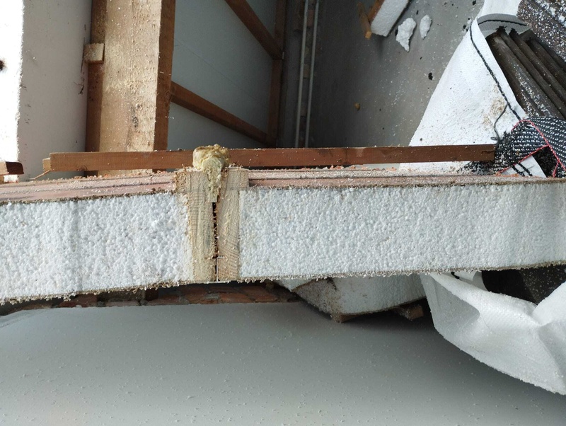

Slechdt schreef op dinsdag 24 september 2024 @ 10:13:
Lekkage was van voor de vorige bewoners (dus ca. 10 jaar). Inmiddels niet verergerd en ook geen nieuwe lekkage gehad de afgelopen 3 jaar.
ca. 3m dus toch wel een stukje, inderdaad over twee van de gordingen heen.
Verder denk ik dat ook met het aanbrengen van folie ik die onderbreking niet ga oplossen? Zoals ik het begrijp behoud ik nu dan een soort dampopen situatie?
Dak is volgens mij nog goed op deze plank na. Zie jij nog iets anders waar ik rekening mee zou moeten houden?
Dank voor de informatie tot dusver. Ga beginnen met het verwijderen van de rotte plank.
Enige wat nog fijn zou zijn is wat meer zekerheid over de folie wel of niet aanbrengen? Met name omdat de gordingen die zullen onderbreken.
En of ik me zorgen moet maken om het droogreserve in de Ubakus simulatie?
Tenzij je nog folie over over de balken heen bevestigd en afdicht langs alle muren.
Maar besef je wel dat ook vocht door de steen heen getransporteerd kan worden.
100% dampdicht bestaat nagenoeg niet. Natuurlijk wil je wel voorkomen dat het zo dampdicht mogelijk is.
Een vriend van mij heeft PIR met geplakt gipsplaat erop tussen de balken bevestigd.
De speling van de spleten variëerde nogal.
Dat is opgevuld met pur en daar is over heen gestuct. Dus dat is ook echt niet dampdicht.
Toch wordt het gebruikt.

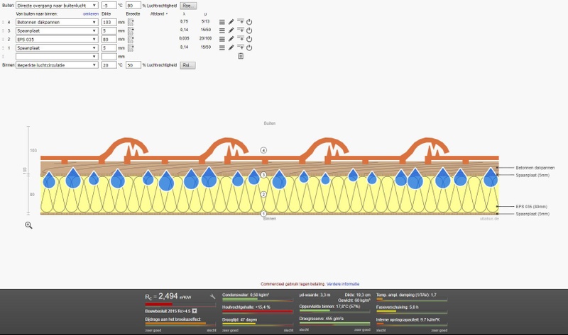

Zojuist ben ik het dak op gegaan en heb ik wat pannen op verschillende plekken weggeschoven maar helaas nergens een merknaam/type.
Ik zag ook geen papier of folie, het enige wat ik zag was dat de laten we aannemen Unidek plaat, overal groen was van kleur onder de pannen.
Wat moet ik hiervoor invoeren in Ubakus?

Unidek bestaat uit EPS (piepschuim) tussen twee platen spaanplaat. Die van mij is 9cm EPS tussen 2 platen spaanplaat van 3mm dik. Andere platen hebben meer cm EPS, dat ligt aan de plaat die destijds is gebruikt. Je kunt het in Ubakus dus invoeren als 3 lagen: 1 laag spaanplaat van x mm dik, 1 laag EPS van x cm dik en dan weer een laag spaanplaat van x mm dik.
Volgens Kingspan (zij hebben Unidek overgenomen destijds) mogen de platen als damp open beschouwd worden.

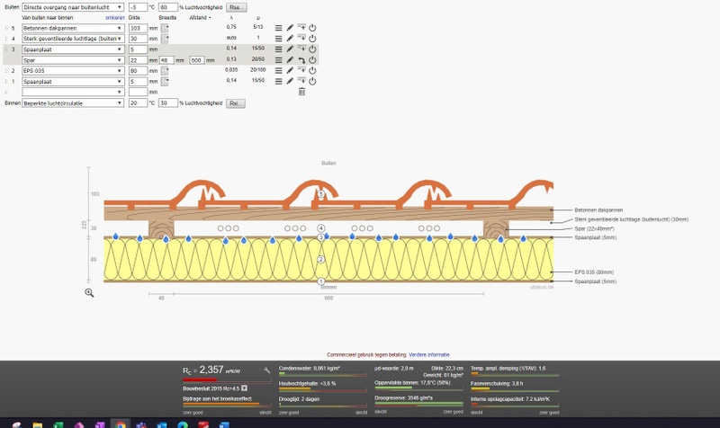

Is dit dan de juiste opbouw in Ubakus of mis ik dan nog een laag?
Afbeeldingslocatie: https://tweakers.net/i/yg_tbfY8KFWLpiViC2Eueg4mj9Y=/800x/filters:strip_icc():strip_exif()/f/image/d5wRrya6YG1c2QdQ7RjPMkgn.jpg?f=fotoalbum_large
Afbeeldingslocatie: https://tweakers.net/i/QhSPKZ17GFjM8MNZuNOSZpRxhhI=/x800/filters:strip_icc():strip_exif()/f/image/evwy9BppQVEvpjQM3RZn1BgC.jpg?f=fotoalbum_large

BaBoK schreef op dinsdag 24 september 2024 @ 16:35:
Thanks @koksie
Je ziet onder de dakpannen nog een lucht spouw, in je simulatie liggen de pannen direct op de spaanplaat. Lijkt me dat dat niet klopt?

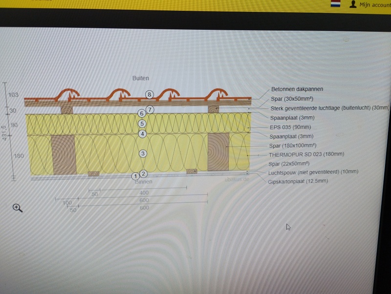

Afbeeldingslocatie: https://tweakers.net/i/y3F_-EquoynGzsb-y1ngJYFmGaM=/800x/filters:strip_icc():strip_exif()/f/image/Dka4qFRCBUuJHal9H9d5F7Ft.jpg?f=fotoalbum_large
EV 82kWh; WP: ME PUZ-SWM120YAA + ERSF-VM2E + OSO boiler 300L RVS 3.1m2; PV: 13640 Wp O/W + SMA STP 10.0; AC: MTS2R-18HDI + MTS4R-28HDI-V2; Gasloos 08-2025

BaBoK schreef op dinsdag 24 september 2024 @ 19:51:
@koksie
Je hebt gelijk!
De geventileerde luchtlaag als de extra tengel als ik het goed zeg!
Nu nog op- of aanmerkingen? (waar ik heel blij mee ben!)
Wat zit er nu aan de binnenkant tegenaan? Gipsplaat? Of alleen de spaanplaat, afgewerkt met verf oid?

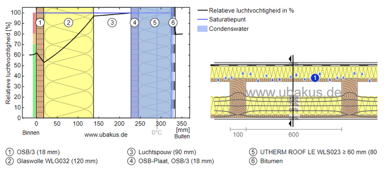

Zat vandaag even te stoeien in Ubakus voor de wanden van een niet geïsoleerde enkelsteens garage van binnenuit te isoleren. Nu valt het me op dat in tegenstelling tot het plafond, de wanden totaal ongevoelig lijken voor dampschermen en klimaatfolies. In dit geval twee opstellingen van een voorzetwand met glaswol en waterkerende laag aan muur zijde en klimaatfolie aan de warme zijde. En de zelfde opstelling maar dan zonder folies. Eigenlijk precies gelijk aan elkaar. Iemand die dat kan toelichten en waarom wel/niet kiezen voor überhaupt folies?
ik heb de garage volledig geïmpregneerd om vochtdoorslag bij slagregen te voorkomen.
Afbeeldingslocatie: https://tweakers.net/i/XB3i0HTHbv48c44Esv8dqI82YIU=/800x/filters:strip_icc():strip_exif()/f/image/KsU7xaUnKWEaTq7Fhb968iUC.jpg?f=fotoalbum_large
Afbeeldingslocatie: https://tweakers.net/i/ntB2Ow3eUvJYN0YDJI_UvUOcPIM=/800x/filters:strip_icc():strip_exif()/f/image/SHVHytGjZQm5TTn8ohAxOwHG.jpg?f=fotoalbum_large
[ Voor 3% gewijzigd door dikkiedik op 26-09-2024 16:01 ]

@dikkiedik je hebt de buitentemperatuur op 0° gezet en de binnentemperatuur op 15°. Bij een kleiner verschil wordt de kans op condensatie kleiner. Baksteen is ook behoorlijk dampopen, dan heb je ook minder problemen.
Als je de ruimte niet gaat stoken is de temperatuur van 15° wellicht nog wat hoog, en de luchtvochtigheid van 50% dan wat laag. Onze enkelsteens garage is nu al meer als 90% en dat is gedurende het najaar, de winter en een deel van het voorjaar altijd erg hoog.
Verder valt op dat je geen balken in de isolatielaag heb ingetekend. Die wand blijft niet aan luchtankers hangen😉, het kan nog veranderen als er onderbrekingen in de isolatie komen.

  • Orkaan
  • Registratie: Oktober 2023
  • Laatst online: 21:40
Beste Tweakers,
Deze dame vraagt om hulp. (ik kom er niet uit met Ubakus, tis voor mij echt abakadabra allemaal) maar wil ook niet zomaar iets doen.
Ik wil graag (indien mogelijk het dak van de binnen zijde uit bij isoleren
Hier onder foto's van de dakopbouw
Ons dak bestaat dus puur uit die isobouw platen van 10 cm dik (ongeveer 9 cm EPS isolatie Rd waarde onbekend) met daarop rachels en panlatten en betonpannen. (de beton pannen willen we ooit gaan vervangen voor keramische mocht dat dus nog uitmaken).
Afbeeldingslocatie: https://tweakers.net/i/HnY-zMXG2tWjhPwWfxgT95JhSJw=/x800/filters:strip_icc():strip_exif()/f/image/BDHznlNk3WYnAXUMxjZZYOZx.jpg?f=fotoalbum_large
Afbeeldingslocatie: https://tweakers.net/i/PEZC2htsKnuB9i6vxpFO5d-JKcU=/800x/filters:strip_icc():strip_exif()/f/image/l8TA4iJwDM1Pq0EzOb5HmeUy.jpg?f=fotoalbum_large
Afbeeldingslocatie: https://tweakers.net/i/mfJwMIWFlQinVZwWhe1ndu6ySaM=/800x/filters:strip_icc():strip_exif()/f/image/VhZHOQg8yhGtf1toVT23vJSD.jpg?f=fotoalbum_large
Afbeeldingslocatie: https://tweakers.net/i/hmThW6fci2ZQo0qda9ksQ4EJZYk=/x800/filters:strip_icc():strip_exif()/f/image/CQD0LkkGuLdSpwcZYzwVsPwe.jpg?f=fotoalbum_large
Ik wil de binnen kant dus lekker bij isoleren en vervolgens afwerken (met naar we nu denken gips en dan stuccen).
Het liefst zou ik werken met PIR platen(lijkt mij het makkelijkste) en deze dan direct tegen het dakbeschot te lijmen?)tussen de gordingen (en vervolgens afwerken....) (of 2 in 1 platen met PIR en GIPS tegelijk). We hebben flink wat ruimte tussen de gordingen dus wil er toch zeker een product met een Rd van meer dan 3 bijplakken.
Afbeeldingslocatie: https://tweakers.net/i/TuVa6W4Uu8vHjA78TbSv_wF8Buk=/x800/filters:strip_icc():strip_exif()/f/image/XJVwJTWPxSVKP3O6ZViUFzqc.jpg?f=fotoalbum_large
Maar ik sta ook open voor andere doe het zelf opties.
Alvast heel erg bedankt _/-\o_

  • Orkaan
Deze dame heeft vandaag een poging gewaagd met ubakus
ik kon geen directe optie vinden met voldoende dikke PIR + GIPS platen ineen.(maar wellicht is dat een gewicht dingetje oid? als iemand weet wat ik kan selecteren...let me know)
Heb nu dus een losse pir plaat met daarop een latje en dan pas gips. Kunnen jullie eens kijken of dit veilig kan. (PS ik weet echt niet welke PIR ((merk) naam product ik moet nemen...heb dus min of meer random een product gekozen (welke iig dikker dan 10 cm gaat....Afbeeldingslocatie: https://tweakers.net/i/rMY5AdxbiLpjsvtsy-P9zoiNo4M=/800x/filters:strip_icc():strip_exif()/f/image/ZXneHGOBD6v3oSsAlqX4jRyS.jpg?f=fotoalbum_large
Afbeeldingslocatie: https://tweakers.net/i/hBXffZmELo2lSASyrVbVAFNhybw=/800x/filters:strip_icc():strip_exif()/f/image/whnlWTIpXvJYXtmJIrlqaWqE.jpg?f=fotoalbum_large

  • Seafarer
  • Laatst online: 21:27
Seafarer
XXX
Orkaan schreef op maandag 30 september 2024 @ 18:01:
Heb nu dus een losse pir plaat met daarop een latje en dan pas gips. Kunnen jullie eens kijken of dit veilig kan. (PS ik weet echt niet welke PIR ((merk) naam product ik moet nemen...heb dus min of meer random een product gekozen (welke iig dikker dan 10 cm gaat....[Afbeelding]
Ik zou dit NIET in een laag tussen je balken leggen. Balken zijn krommer dan je denkt en super recht zagen valt ook niet mee. 2 x 90 is goed te doen. Wel duurder.
Maak een plankje van 180mm hoog en de breedte tussen je balken. Schuif het plankje haaks op je balken van boven naar beneden of andersom en kijk hoe krom je balken zijn. Kan ook zijn dat je meteen een ander isolatie materiaal wilt gebruiken. :)

  • Trilliwilli
  • Registratie: September 2018
  • Laatst online: 21:29
@Orkaan waarop baseer je dat PIR makkelijker te verwerken is?
Een dakconstructie is zelden 100% recht en haaks, zeker als deze door de jaren heen is gaan doorhangen.
Om PIR platen hier netjes tussen te krijgen moet je kieren laten die je dicht kunt purren om een goede zuivere dichting te krijgen. Alle bouwdelen die je met PUR-schuim onderspuit zijn in de toekomst chemisch afval. PIR en PUR kunnen bovendien niet gerecycled worden.
Bovendien is de Isobouwplaat licht dampremmend, hier is een wol of vezelplaat aan de binnenzijde met een klimaatfolie een veel betere keus.
PIR heeft veel meer nadelen als voordelen in mijn optiek, met een wol of houtvezel kun je makkelijker kierdicht werken met veel minder snijverliezen.
Het heeft een betere brandveiligheid, akoestische demping en betere faseverschuiving wat in de zomer de warmte langer buiten houdt. Het werkt ook vochtregulerend, iets wat PIR niet doet. En bovenstaande opmerking over recycling is ook een nadeel.
Maak als je een Ubakus simulatie doet een schermafbeelding (printscreen of de knipfunctie in Windows) en geen foto met je telefoon, en plaats het gehele scherm met de resultaten zodat we wat zinnings kunnen zeggen. Nu zien we niet wat de resultaten zijn.
Met vriendelijke groet, William

Korte vraag over ubakus; als ik mijn buitenmuur inteken kan ik voor de luchtspouw alleen kiezen uit geen ventilatie of sterkte ventilate. Maar een luchtspouw zit daar in mijn geval toch tussenin (ventilatie via stootvoegen)?
Afbeeldingslocatie: https://tweakers.net/i/AC2I-aBu6RT-p-YB8xXVRxd2wUw=/800x/filters:strip_exif()/f/image/AxiCYdC3Q0TM62GyM1p7tvQr.png?f=fotoalbum_large
Afbeeldingslocatie: https://tweakers.net/i/mJeRgQo3LayJSVYuaeFUtWQgBwU=/800x/filters:strip_exif()/f/image/gdl6x6UBmubhuzVadTgHpJvI.png?f=fotoalbum_large
En het dak; er zijn in 1994 geïsoleerde dakplaten toegepast met een onderplaat van spaanplaat R=2.5 (meer details heb ik niet). Deze heb ik in ubakus handmatig opgebouwd als; dampdoorlatende folie - 5 mm spaanplaat - 90 mm EPS - 5 mm spaanplaat. Maar ik kan me heel goed voorstellen dat dit niet optimaal is. Staat er in Ubakus een vergelijkbare dakplaat?
Afbeeldingslocatie: https://tweakers.net/i/8BJx_BKDOBbD8CEK928GuwKGcB0=/800x/filters:strip_exif()/f/image/OsC1aWvUOtoy6msmrIEQQedE.png?f=fotoalbum_large
[ Voor 27% gewijzigd door eco op 01-10-2024 13:30 ]

eco schreef op dinsdag 1 oktober 2024 @ 12:54:
Iemand een idee?

Ik denk dat je voor de muur het beste voor 'niet geventileerd' kunt kiezen, dan zit je sowieso goed. De paar spouw ventilatie openingen zijn iig niet sterk ventilerend.
De dakplaat is denk ik een Unidek plaat. In de jaren '90 veelvuldig toegepast en volgens de fabrikant dampopen.
Deze staat niet in Ubakus maar kun je met losse lagen EPS en spaanplaat modelleren in de tool.

koksie schreef op zaterdag 5 oktober 2024 @ 20:59:
Dank je wel. Klopt mijn opbouw dan als ik de folie weghaal?

Hallo allen,
Ik ga mijn aangebouwde schuur isoleren alleen zit ik met een dilemma; Damp open naar binnen of dampdichte folie gebruiken?
Aangezien ik in de ruimte vissen ga kweken, de luchtvochtigheid en temperatuur (24-25c) beiden omhoog zullen gaan, lijkt het mij beter om alles damp dicht te maken.
Dus in principe:
Buitenmuur baksteen - luchtspouw 20mm - 120mm PIR + OSB - Waterdichtefolie - blauw gipsplaat.
Dak bitumen - luchtspouw 2cm + ventilatie naar buiten - 180mm Steenwol - waterdichtefolie - blauw gipsplaat.
Ik ga gebruik maken van een luchtontvochtiger icm ventilatie om schimmelvorming tegen te gaan.
Hoeveel invloed hebben de schroefjes van de gipsplaat op de folie?
Suggestions welcome :)
Afbeeldingslocatie: https://tweakers.net/i/dcoxZFp4AYFBSIoaI11feBoZAf0=/800x/filters:strip_exif()/f/image/inSaF3ZfQMy81qzge2QAeHRG.png?f=fotoalbum_large

Ik heb thuis een dakkapel met daarbovenop PIR platen met RD-waarde van 3,5. Het dak is daarboven afgewerkt met bitumen (warm dak constructie dus). Ik wil graag daaronder onder de balken (23 cm) isoleren bijvoorbeeld met glaswol van 12 cm (rd-waarde van ongeveer 3,5). Dit komt er dan ongeveer uit te zien als onderstaande afbeelding. De aannemer die in mijn huis bezig is zegt dat dit absoluut niet kan met vocht. Mij is elders geadviseerd om het met klimaatfolie te doen. De opbouw zou er dan als volgt uit zien:
Afbeeldingslocatie: https://tweakers.net/i/czgz2D_SOEqpTN9jUpXmSIFefXI=/800x/filters:strip_exif()/f/image/5hMDulbTNDUU1ZaCFJKNqiJx.png?f=fotoalbum_large
Ik zie dan nog wel (net) vocht problemen ontstaan. Of is dit niveau acceptabel? Het komt er dan alsvolgt uit te zien:
Afbeeldingslocatie: https://tweakers.net/i/IW9X5TZsu-H0R6y0YMxhyVfPHCc=/800x/filters:strip_exif()/f/image/rzhPzLF0w8Ya0xuNzOuhjqY9.png?f=fotoalbum_large
Is dit een acceptabel niveau? Wat mij verder opvalt is dat wanneer ik de klimaatfolie verwijder uit de simulatie er eigenlijk niets gebeurd (vochtigheid wordt zelfs slechter), zie onderstaande screenshots. Hoe zit dit? Of pas ik de klimaatfolie dan niet goed toe?
Afbeeldingslocatie: https://tweakers.net/i/FBtyyU5C5eMdwzm3fRiuGf5XHKI=/800x/filters:strip_exif()/f/image/Y0uxQTiP7BNhforVn5nv8gLm.png?f=fotoalbum_large
Afbeeldingslocatie: https://tweakers.net/i/318Duz1-w_PBa1eeWg752V-FxKo=/800x/filters:strip_exif()/f/image/9Q8KZB1n3WtEW9Iy7iJiyq7g.png?f=fotoalbum_large

@WhatsMyUsername voor een ruimte met het beschreven doel zou ik voor dampdicht gaan.
Je schreef oa ‘hoge luchtvochtigheid’ maar in je Ubakus simulatie zie ik 50% rlv staan. Is dat de rlv die je verwacht?
Icm een dampdicht bitumendak is het wel noodzaak om heel goed dampdicht te gaan werken aangezien vocht er aan de koude kant niet uit kan. Dat is een risico, zeker met hoge binnentemperatuur en hoge rlv.
Daarnaast: hoe ga je een sterk geventileerde spouw bij de muur maken? Sterk geventileerd in Ubakus is niet enkele smalle kiertjes oid maar duidelijk meer en grotere openingen waar daadwerkelijk de wind door heen kan gaan. Waarschijnlijk kun je dus beter een niet geventileerde spouw kiezen.

@Droplollie ipv de Duplex folie kun je ook eens de Isover XtraSafe of de Proclima Intello (Plus) in Ubakus zetten. Die geven vanwege een veel groter bereik in dampweerstand betere resultaten. Al zijn de condenswater waardes nu niet slecht. Wel zie ik dat je maar 17 graden binnentemperatuur hebt ingesteld. Is dat realistisch? Mijn inziens kun je beter 20 graden nemen, ook vanwege een mogelijke andere situatie in de toekomst.
Een klimaatfolie icm een dampdicht dak zou ik zelf verkiezen boven dampdicht naisoleren. Daar is in dit topic al vaak over geschreven en is in veel gevallen de veiligere optie is.
Waarom vul je de balkhoogte eigenlijk niet helemaal op met isolatie? Lijkt me zinvol om te overwegen als je toch bezig gaat. Uiteraard wel ook simuleren in Ubakus.

Franciesco schreef op maandag 7 oktober 2024 @ 21:21:
Het zijn slaapkamers en badkamers. Bij -5 is denk ik 17 graden op zich wel gemiddeld. Functies zullen in dit huis niet echt gaan veranderen.
Wat bedoel je met 'Een klimaatfolie icm een dampdicht dak zou ik zelf verkiezen boven dampdicht naisoleren'
Ik zie nu overigens dat het type pir-plaat nogal veel uitmaakt voor waar het condensatiepunt ligt. Dit is het type wat op het dak ligt: https://www.unilininsulat...tem-Roof-PD_MSP0000097001
Die staat alleen niet in Ubakus. Iemand enig idee of er vergelijkbare types zijn van deze plaat? Het PIR-schuim is aan één zijde bekleed met een gasdichte bekleding en aan de andere zijde een
gebitumineerd glasvlies en heeft een dichtheid van ca. 32 kg/m.

@Droplollie dat ik bij het naisoleren van een dampdicht dak (wat de jouwe is) een klimaatfolie met dampopen isolatiemateriaal (glaswol etc) zou gebruiken en geen dampdichte folie en/of dampdicht isolatiemateriaal.
Helaas geeft Unilin geen dampweerstand op in de technische gegevens. Althans ik heb ze niet gezien. Eventueel kun je ze vragen of ze meer info hebben. Maar gezien de kreet ‘gasdicht’ is het iig een dampdichte plaat en zou je in Ubakus dus iets soortgelijks moeten zoeken. In de materiaaleigenschappen die Ubakus weergeeft kun je de dampweerstand aflezen. Iets als pir met een alu laagje aan de warme kant komt denk ik best in de buurt. Verder denk ik niet dat de gebitumeerde glasvlies veel verandert aan de vochthuishouding als je al een bitumen laag als dakbedekking intekent.
  • Droplollie
  • Laatst online: 23:02
@Franciesco Dank. Dat leek me ook. Ik heb met gelijkwaardige platen geprobeerd en kom dan nog wel met wat vocht te zitten, maar het dauwpunt komt dan in het pir en bitumen (dus niet in de underlayment of balken). De droogtijd verandert er niets van. Dat lijkt me acceptabel? Dat is dan dus inderdaad met klimaatfolie en glaswol als extra isolatie.

  • eco
  • Laatst online: 15-10 22:36
eco
inheems
jj85 schreef op woensdag 9 oktober 2024 @ 10:48:
Benieuwd of je hier al wat verder mee bent. Ik heb namelijk dezelfde opbouw met deze (unidek?)platen (huis uit 1991) en zou deze isolatie ook graag verbeteren. Liefst zou ik er afgewerkte PIR-platen tegenaan lijmen, maar dat is wellicht iets te gemakkelijk gedacht ;)
Ik heb de opbouw als volgt gedaan: 5 mm spaanplaat (al is dan denk ik nog dunner), 90 mm EPS, 5 mm spaanplaat. Dat is een beetje hoe die unidek platen in elkaar zitten. Al zit er aan de buitenkant wel iets van een folie......
Ik ben er dus nog niet helemaal uit.
www.steenbreek.nl

eco schreef op woensdag 9 oktober 2024 @ 15:30:
Ik heb voor mijn eigen dak gemaild met Kingspan (bedrijf dat Unidek overgenomen heeft x jaar geleden) en foto's gestuurd van de platen zoals ze tijdens de bouw erop gegaan zijn. Het antwoord was dat die platen als dampopen beschouwd mogen worden.
Bedoel je met de folie aan de bovenkant van de Unidek platen de groene cachering? Zo ja, die heeft verder geen echte functie behalve enige bescherming van de onderliggende spaanplaat en een herkenbaar kleurtje (aldus de persoon van Kingspan die ik een tijdje geleden hierover gesproken heb). Het geheel zou dampopen moeten zijn.
De spaanplaat aan zowel boven- als onderkant is bij mij ca 3mm dik.
Afbeeldingslocatie: https://tweakers.net/i/PdPieXcdIjgRbEh5T2csp5aJMVo=/232x232/filters:strip_icc():strip_exif()/f/image/TM9V3WpSW8403D9FH0NgoY2U.jpg?f=fotoalbum_tileAfbeeldingslocatie: https://tweakers.net/i/AtAdAzIcEke-gVKfxfaGoiM6BEs=/232x232/filters:strip_icc():strip_exif()/f/image/MW9IWmiIXWSmAfcybb9FJKZc.jpg?f=fotoalbum_tileAfbeeldingslocatie: https://tweakers.net/i/cKdRWLoiQwNS1oG9ZKMJL6bvl1I=/232x232/filters:strip_icc():strip_exif()/f/image/pNW7yTpMjmIG3LzoGKZyjSSd.jpg?f=fotoalbum_tile
Afbeeldingslocatie: https://tweakers.net/i/aGBw88wCS5xOenfuSrFD5mPno4U=/232x232/filters:strip_icc():strip_exif()/f/image/yhZYamqxv2jTpCQ71zszwp5f.jpg?f=fotoalbum_tile

Franciesco schreef op donderdag 10 oktober 2024 @ 10:37:
Volgens Joost is EPS niet dampopen. :?
Nadelen EPS en XPS als isolatiemateriaal:
- brandbaar (tenzij de brandvertragende kwaliteit wordt toegepast)
- laat nauwelijks damp door (is niet dampopen)
- niet bestand tegen veel lijmsoorten.
P.S.: Bij ons liggen deze platen ook, maar dan met 5cm EPS. Hebben jullie ook last van een knallend dak bij opwarming/afkoeling tijdens/na een zonnige dag?
[ Voor 3% gewijzigd door ErikKo op 10-10-2024 11:05 ]
  • twain4me
  • Laatst online: 21:31
twain4me
ErikKo schreef op donderdag 10 oktober 2024 @ 11:01:
Als het even kan niet van algemene uitspraken uitgaan maar van specificaties uit product informatie. als je bv in mijn oude vertrouwde tabelenboek kijkt bij de gegevens van EPS dan zie je een dampdifusiewaarde van 15 ... 200 oftwel van dampopen tot dampdicht. je kan over eps net zoveel dampopen als dampdicht beweringen vinden op internet en ze hebben een soort van allemaal gelijk, of hun bewering klopt met jouw stukje eps is dan weer een heel ander verhaal. XPS is volgens het tabelenboek altijd dampdicht. maar dat klopt volgens mij ook niet helemaal.
[ Voor 4% gewijzigd door twain4me op 10-10-2024 11:29 ]
  • Franciesco
  • Laatst online: 22:26
@ErikKo aanvullend op het bericht van @twain4me: er zijn geen harde definities van dampopen en dampdicht.
Over de dampdiffusieweerstand van EPS kun je getallen in een brede range vinden zoals hier boven aangegeven.
Maar zelfs een U waarde van 200* geeft bij een dikte van 9cm een Sd-waarde van 18m. Dat is nog lang niet dampdicht, maar dampopen zou ik dat ook zeker niet meer noemen.
*in mijn beleving is de dampdifussieweerstand van EPS in dakplaten doorgaans een stuk lager dan 200. Ik denk eerder rond de 100 en lager wat dan een Sd van 9m zou geven bij een EPS plaat van 9cm dikte. Ook dat noem ik niet dampopen, maar zoals gezegd noemde Kingspan het wel dampopen. Dus is de dampdifussieweerstand van hun (/Unidek) platen misschien nog duidelijk lager dan 100 of ze hanteren een andere defintie van dampopen.
  • Franciesco
Ja, al zijn de "knallen" bij mij meer een soort van "tikken". In mijn vorige woning, waar ook EPS dakplaten op lagen, was dat trouwens hetzelfde.
Nu het dak nageisoleerd is met vlas hoor ik die "tikken" trouwens een stuk minder.
