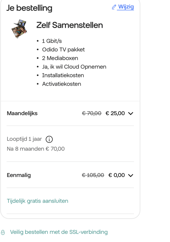

zooo.. tijd om KPN gedag te zeggen. Kon daar elk jaar de black-friday actie (mis)gebruiken om als bestaande klant toch nog iets van een aanbieding boven water te krijgen. Dit jaar niet.
Dus gebruik gemaakt van de Odido black-friday actie, en meteen via mobiel.nl de KPN sim-only van mijn vrouw overgezet naar hun (krijg je ook nog eens een mobiel.nl 100 euro tegoedbon voor trouwens!). Die sim-only gaat van 20 euro naar 13,50 euro per maand. Ook top :)
Met de combinatiekorting is het helemaal goedkoop de eerste 8 maanden :)

Ik overweeg om ook over te stappen naar Odido maar heb nog enkele vragen die ik al tijden geleden aan Odido heb gesteld maar nooit een antwoord gekregen. Goed begin zou ik zeggen.
Afbeeldingslocatie: https://tweakers.net/i/dTTgjbMNPkasHNfHV_anWaaamP4=/x800/filters:strip_exif()/f/image/cGFqSvZXoZv3MHQIDqLXOkeU.png?f=fotoalbum_large
Het zijn enorm veel pagina's op dit forum en ik lees veel wisselende berichten. Misschien is er in de loop der tijden iets veranderd? Vandaar enkele vragen.
1. De Odido mediabox. ik heb er 2 nodig. 1 huiskamer die kan ik bekabelen.
Slaapkamer heb ik enkel Coax geen UTP. Ik heb geen mogelijkheid om een kabel erbij te trekken.
Ik moet dus gebruik maken van WiFi. Werkt dat een beetje?
Of moet ik een Moca iets aanschaffen? Zo ja, gaarne een linkje.
2. Ik lees vaak dat het tv beeld niet echt geweldig is. Klopt dat?
3. Ik haal veel data binnen van een paar servers. Ik mag veronderstellen dat Filezilla Sftp geen problemen geeft? Kan ook Cyberduck, Transmit gebruiken etc. maar ik vind Filezilla prettiger.
4. Zitten er apps op de mediabox? Ik zou graag NPo start willen hebben. Deze vraag is meer voor de slaapkamer. Ik heb een oude tv waar geen enkele app nog functioneel is. Tv doet het nog en ik vind het onzin om hem hiervoor te vervangen.
