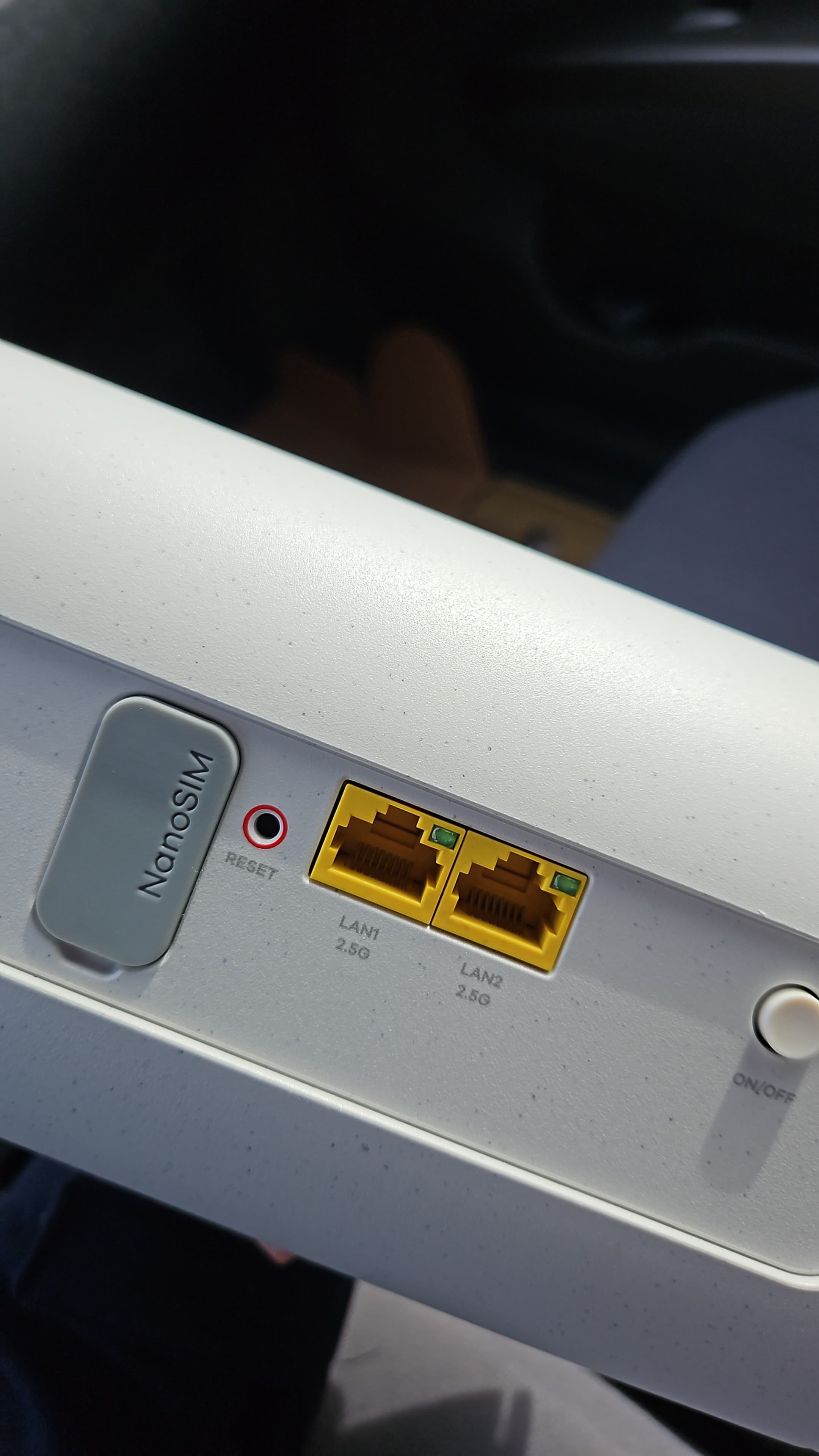

De enige aansluiting die ik zie is dat kleine gleufje onder de sim.

zacht schreef op maandag 14 oktober 2024 @ 15:36:
Bedankt! Op de foto’s van Zyxel zelf zaten nog aansluitingen op dat vlak boven de simkaart. Helaas niet op de versie die Odido nu uitlevert dan. Zal het alsnog proberen maar weinig kans dat het bij ons (buitengebied) sneller zal zijn dan de 6mbit DSL lijn.

thys schreef op maandag 14 oktober 2024 @ 16:04:
Ik zag het ja, dat de aansluitingen op de foto's anders zijn.

In het nieuwtje staat
Klanten krijgen bij het abonnement een Zyxel NR5307-router in bruikleen. Deze is kosteloos, maar moet wel teruggestuurd worden als het abonnement afloopt. De router ondersteunt vanuit Zyxel Wi-Fi 7, hoewel de Odido-variant Wi-Fi 6 ondersteunt. Daarnaast zijn er twee 2,5Gbit/s-lanpoorten
Op de site van odido worden de ethernet poorten niet genoemd.
Kan @Vincm @StrongArmLance @FredvZ of iemand anders delen hoe het zit met de ethernet poorten ?

https://accessoires.odido...odemhoes-grijsblauw?c=509
2e foto :) (ze zitten er, al heb ik het nog niet irl gezien)

Uit de FAQ van Odido:
Kan ik third party wifi punten aansluiten op het modem?
Het Klik&Klaar Internet 5G modem beschikt over 2 LAN-poorten. Hier kan je wifi versterkers van ieder willekeurig merk op aansluiten. Let op dat je de wifi op het 5G-modem dan wel uitzet. Met Wifi Plus van Odido kan je het makkelijkst je meshwifinetwerk installeren. Gewoon via de Klik&Klaar App. En omdat je wifi op het 5G-modem dan actief kan houden. HIerdoor heb je bovendien vaak minder wifipunten nodig wat scheelt in energieverbruik en kosten.
en
Kan ik een eigen wifi router ook nog aansluiten op het 5G-modem?
Bron: https://community.odido.n...lik-klaar-internet-369189

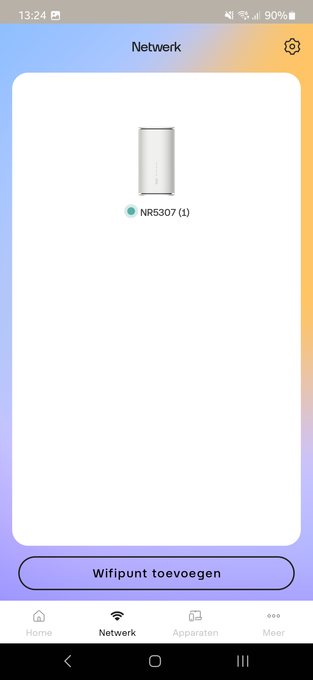

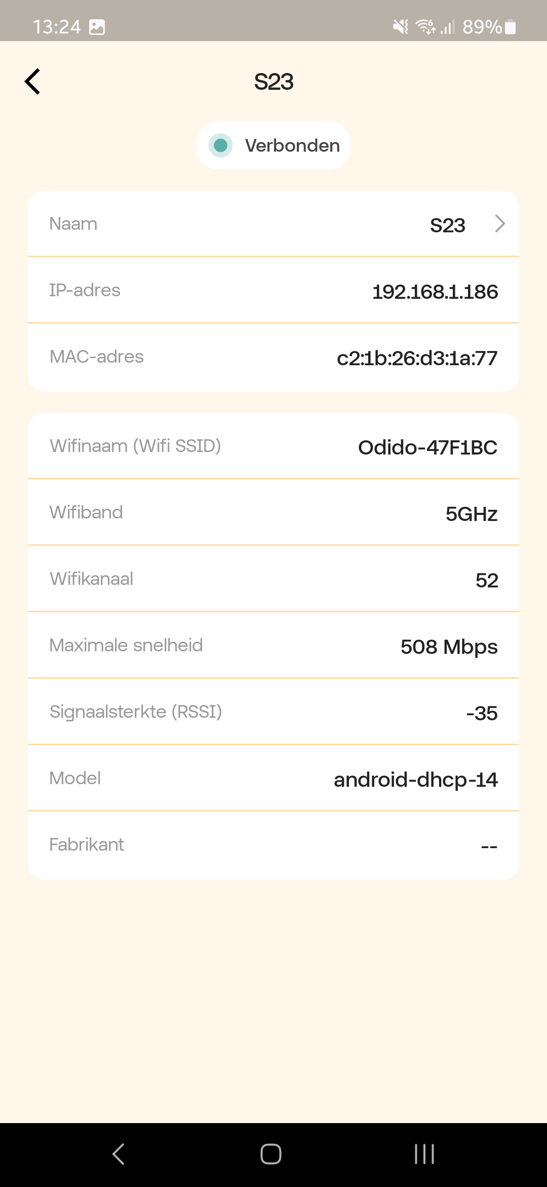

De app die je download geeft aan waar je het beste de 5G router kan neerzetten, hij laat zien waar de dichtbijzijnde mast is.
Hier een paar screenshots van de app:
Inloggen via een webinterface is zekers ook mogelijk:
Dit zijn zo'n beetje de hoogste snelheden die ik heb gehaald vandaag:
Paar fotootjes van de 5G router zelf:

Vanmiddag heb ik mijn 4G voor Thuis opgezegd en Klik&Klaar opgehaald bij de lokale Odido-winkel. Goedkoper en sneller, dat was een inkoppertje. Volgens het personeel ging het hard met de verkoop (ze hadden na mij nog 7 routers over in de winkel).
Installeren gaat via een app, die ook nog aanwijzingen geeft waar je het apparaat het beste neer kunt zetten. Ik haal 1,3Gbps down en 90 Mbps up momenteel, ik woon 100 meter van een mast.
Op het Zyxel-modem zitten idd twee 2,5Gb LAN poorten, die ik overigens nog niet getest heb.
