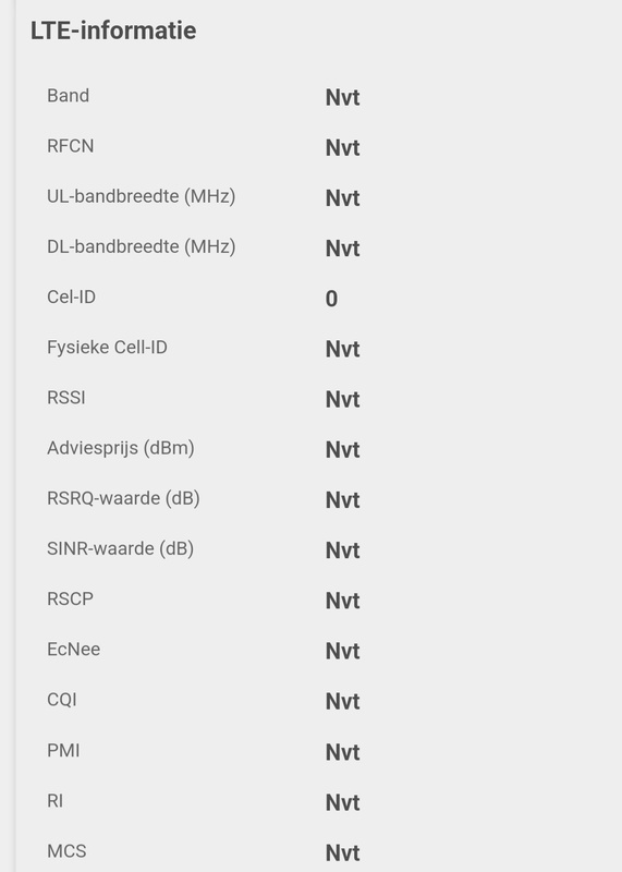

Tja. Eerst de oorzaak weten, dan nadenken over de oplossing. In de Zyxel is de kwaliteit van de verbinding zichtbaar, SINR, RSSI, RSRQ en RSRP. Als daar in de avond duidelijk slechtere waarden zijn dan overdag, dan is vrijwel zeker de verbinding naar de zendmast de schuldige. Of de energiebesparing die Odido toepast.
Lijkt me dus zinvol daar als eerste naar te kijken. Welke resultaten geeft een SpeedTest overdag en in de avond?

ernstoud schreef op zondag 10 november 2024 @ 22:22:
Allerlei termen wat ik niet begrijp: SINR, RSSI, RSRQ en RSRP.

  • ernstoud
  • Laatst online: 10:32
Floss010 schreef op zondag 10 november 2024 @ 22:37:
Je hoeft ze niet te begrijpen; er is genoeg kennis hier om ze te interpreteren. In de Zyxel is ergens een pagina met de netwerkstatus. Daar staan deze gegevens.

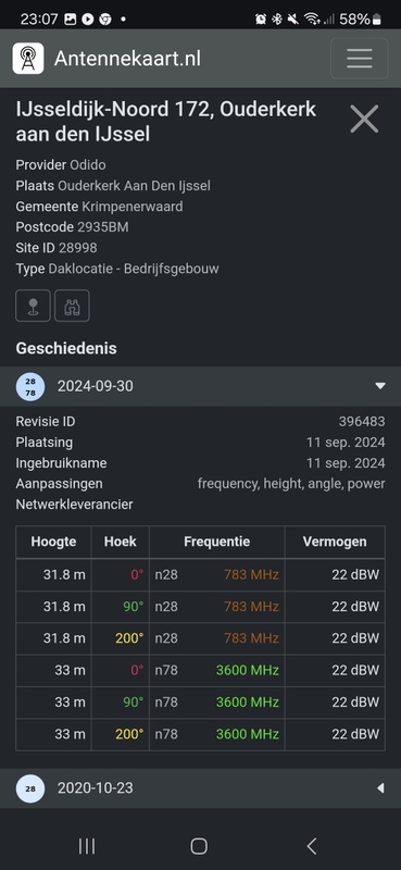

Heb vandaaghet modem met de achterkant naar de zendmast gemikt. En op zolder geplaatst.
Ik denk dat de zendmast 800m van mijn woning staat. Viel mij op dat deze mast onlangs geplaatst is. Kan jij hier iets mee?
Zie bijgevoegde foto. Afbeeldingslocatie: https://tweakers.net/i/0DWANfmAaY2U9YtuXuEd55UFzPk=/x800/filters:strip_icc():strip_exif()/f/image/gjR2BFYalWNB5zFMRsJXobYW.jpg?f=fotoalbum_large

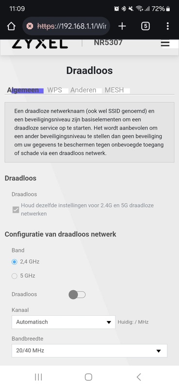

Duidelijk, Enig idee hoe ik in de Zyxel kan komen?
  • BiG-GuY
  • Laatst online: 11:49
BiG-GuY
Floss010 schreef op zondag 10 november 2024 @ 23:10:
Het klopt inderdaad dat mijn upload 9 van de 10 keer hoger is dan mijn download. Ik zal morgen rond 20:00u weer gaan testen.
Naar mijn weten gebeurd er in en rondom mijn woning niks specifieks op het tijdstip van 20:00u
Zie bijgevoegde foto. [Afbeelding]
Het is zo te zien wel een mast die gevoed wordt vanuit een straalverbinding met 5 andere masten. Dus de bandbreedte van al die masten is gedeeld met de mast die op 1Gbps glas zit in Nieuwerkerk aan den IJssel.
Dat betekend dat de eventuele belasting op al die verschillende masten kan plaatsvinden en effect kan hebben op jouw snelheid.
In de Zyxel kan je wel naar de signaalwaarden en de banden kijken. Als je op de webinterface inlogt (standaard via https://192.168.1.1 met de inloggegevens onderop het modem). Vervolgens klik je op de pijl rechtsonder op het blok Mobiele Informatie.
Welke banden en RSRP zie je daar terug per band? Belangrijk ook om dan te controleren of die combinatie van banden en RSRP veranderd om 20:00 .

  • ernstoud
Floss010 schreef op zondag 10 november 2024 @ 23:21:
Met een browser naar 192.168.1.1 gaan en dan gebruikersnaam en wachtwoord ingeven dat onderop de Zyxel staat.

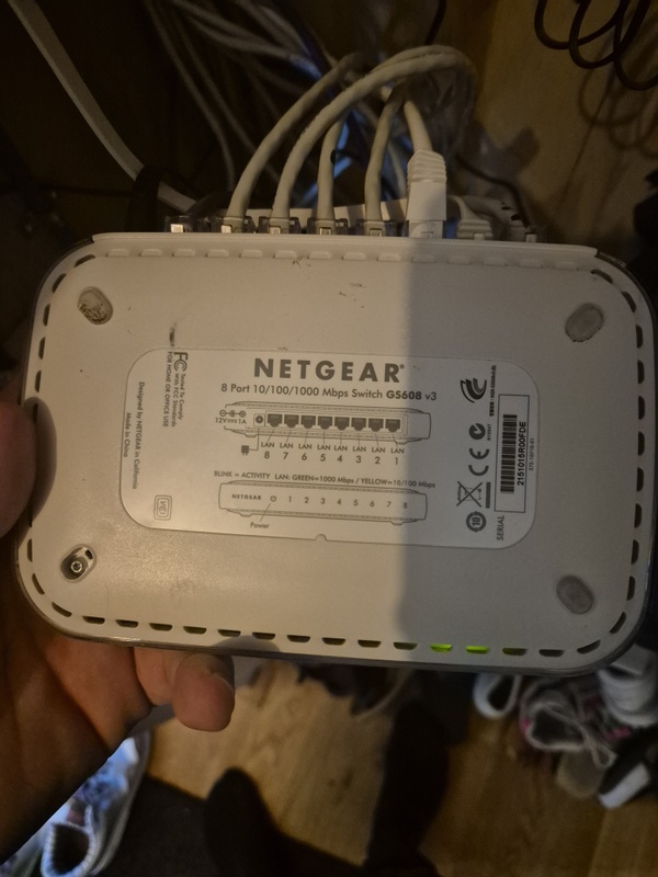

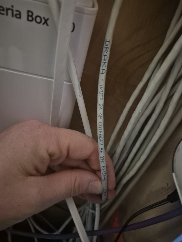

Wellicht dat het niet uitmaakt maar hierbij type bekabeling die door de woning heen loopt. Met daarop aansluitend 2 switches.
Afbeeldingslocatie: https://tweakers.net/i/sStZ7UMR5NSHFcbVDw0UPw6jNBo=/x800/filters:strip_icc():strip_exif()/f/image/lK0ZCeAs9EesEpltbpx9EMc8.jpg?f=fotoalbum_large
Afbeeldingslocatie: https://tweakers.net/i/WjSGVvH7hHOX57WL4GFruTH6Kpg=/x800/filters:strip_icc():strip_exif()/f/image/ZMiAMHlrJx3exlNWTzaZ5OPK.jpg?f=fotoalbum_large
Afbeeldingslocatie: https://tweakers.net/i/sdj3V__ruCQdr2pY5lbXuK_a4YQ=/800x/filters:strip_icc():strip_exif()/f/image/fouK8b2QvJAZBdMpUNfT5pxm.jpg?f=fotoalbum_large
  • W1ck1e
Floss010 schreef op maandag 11 november 2024 @ 09:09:
Vervang die "gigamedia" (wat een misleidende merknaam) switch voor een Gigabit exemplaar. Die van jou gaat sowieso niet harder van 100 Mbit/s (10-12 Mbyte/s) Bij de action is er een goedkoop te krijgen: een tplink met 5 poortjes
Die platte ethernetkabel meest links op de foto zou ik niet willen gebruiken. Vervang die door een rond exemplaar.
  • Floss010
  • Laatst online: 02-11 09:26
W1ck1e schreef op maandag 11 november 2024 @ 09:16:
Heb denk ik nog week een switch liggen, laatst gekocht. Dit verklaard mogelijk ook waarom 1 utp poort in een ruimte niet werkt (te lage snelheid).
De gigamedia switch hangt daar vanwege PV(zonne) panelen.
Kan deze gewoon omwisselen met een nieuwe waarbij de zonnepanelen gewoon z'n werk blijft doen?
Tussentijds heb ik internetkabels bijgeplugged. Niet wetende dat het een simpele op lage snelheid switch was.
Die dunne kabel die je ziet is van eufy camera systeem, wordt standaard meegeleverd.
  • W1ck1e
Floss010 schreef op maandag 11 november 2024 @ 09:48:
Geen idee.
Denk ik wel
Weer wat geleerd
Ik ken ze ook alleen maar als standaard bij bepaalde apparatuur. Dat is nog geen reden om ze te gebruiken.
[ Voor 18% gewijzigd door W1ck1e op 11-11-2024 09:54 ]
W1ck1e schreef op maandag 11 november 2024 @ 09:53:
Mee eens, maar als alleen deze kabel wordt gebruikt tussen switch en camera, heeft dat verder geen invloed op de rest van het netwerk. Werkt de camera verder goed, dan kan deze rustig blijven zitten.
Ik ben erin gedoken en heb screenshots gemaakt.
Heb imeinummer buiten gehouden.. denk dat ik de rest wel kan delen.
Ben benieuwd naar de reacties hierop. Want hier weet ik vrij weinig van.
Belangrijk om na 20:00u hetzelfde te doen? En dan te vergelijken??

Bij draadloze instelling staat 2.4ghz geselecteerd. Ik zou evt ook 5ghz kunnen instellen.
Geen idee of dit allemaal verschil maakt.
Maar daarmee springt de bandbreedte van 20/40 ghz naar 20/40/80/160 ghz.
Ook zou ik draadloos kunnen aanvinken.
Wellicht zit ik in iets waar ik helemaal niet in moet zitten. Maar denk deel het hier aangezien hier veel kennis aanwezig is.
Foto 1 is standaard instelling
Foto 2 is eventueel een optie??
Hoop jullie reacties te lezen:)

Mooi. Je zit dus op de n78 band en de waardes zijn prima. Eigenlijk zou je veel hogere snelheid moeten kunnen halen. Deze screenshots uit de Zyxel nu ook maken als je de problemen in de avond ervaart.

Vermoed dat je nog wel meerdere LTE banden hebt als je doorscrollt, niet enkel b1 ? Noteer even de waardes en volgorde van de verschillende banden en vergelijk dat met vanavond 20:00. Als je dan geen noemenswaardige verschillen ziet, is de verbinding tussen de mast en je modem het probleem niet.
Dus vermoed dat er wat anders fout gaat, 90/90 klinkt ook als een cap op de kabel. CAT5e zou met goede kwaliteit kabels nog steeds 1Gbps aan moeten kunnen, met CAT6 zit je zekerder.
Als je de Wifi van de Zyxel wilt gebruiken, kan je het beste de 2.4Ghz op 20Mhz zetten en de 5Ghz op 20/40/80 voor de stabielste dekking. Op 2.4Ghz ga je sowieso geen hoge snelheden halen, op 5Ghz zou je dichtbij de Zyxel nog wel 500+ moeten kunnen halen.
Ik denk ook dat de infra van de vraagsteller e.a. niet aan kan, oude laptops. Testen met kabel waar WiFi mogelijk aan blijft staan etc etc.
Nou hij kan zelfs 160Mhz aan en er zijn klanten die dan 1300/100Mbps halen over WiFi.

Ik zie het bij mij ook weleens bij de 5G banden staan, dus vermoed een foute uitlezing van het modem. Zodra ik een speedtest draai ze je de snelheid wel op 5G snelheden, dus moet n78 actief zijn en als je dan de pagina een paar keer ververst zie je die gegevens voor n78 wel ingevuld staan.

Hij kan inderdaad 160Mhz aan, maar het advies is om dat enkel te gebruiken als je een schoon 5Ghz spectrum hebt. Anders zorgt het voor meer instabiliteit. Je noisefloor stijg met 3dB (verdubbeld) wanneer je van 80Mhz naar 160Mhz gaat en daardoor komt je bereik ook minder ver.
Zelfde gebeurd van 20 naar 40 en van 40 naar 80Mhz. Maar je moet in een heel druk gebied zijn qua 5Ghz kanalen, als je verder terug moet dan 80Mhz voor een stabiele connectie. Met 160Mhz pak je bijna het volledige spectrum dat je kan gebruiken, ook zit je dan altijd in DFS spectrum, wat op sommige plekken ervoor zorgt dat je 5Ghz steeds uit gaat.

Hoe oud is die laptop eigenlijk? Heeft die wel een gigabit netwerkkaart? (stomme vraag misschien, maar je weet maar nooit ;) )
WiFi is heel iets anders en je moet dus echt eerst bedraad kijken waarop je komt maar dan natuurlijk wel met een netwerkkaart die 1gbps aankan.
Je zag het al aan die switch. Zoek op Google en je ziet gelijk dat je dat ding er sowieso niet tussen moet zetten. https://www.google.com/search?q=ne808xr
Tevens kan elk apparaat die je extra aansluit op de router zorgen voor een down-switch naar 100mbps.
Dus eerst clean testen met een laptop die een 1gbps kaart heeft.

Hallo mede dijkbewoner.
Ik zit op dezelfde mast, ik woon meer richting ouderkerk. Hier precies dezelfde ervaring. Altijd een zeer sterke verbinding met de mast zelf die op de houtzagerij staat, maar ongeacht deze sterke verbinding zakt alles vanaf een uurtje of 17.00 tot 23.00 compleet in elkaar. Zelfs Spotify valt dan uit.
De backhaul van Odido trekt het niet, wat losstaat van jouw (en mijn😀) goede verbinding met de mast. Jouw netwerk thuis is denk ik niet het probleem. Eerder te weinig capaciteit op het 5G netwerk van Odido, specifiek de n78 band. Dit verklaart waarom je telefoon het wel stukken sneller doet als de verbinding slecht is, die heeft namelijk meerdere banden waarmee het kan connecten met het netwerk. Het modem wordt door de firmware strak naar de n78 band gepushed, of dat deel van het netwerk nou overbelast is of niet. En dat is 'ie elke avond standaard.
Wij spelen inmiddels meer Rummikub en Skipbo thuis, muziek gaat via de platenspeler.
Nu maar hopen dat de firmware van het modem soepeler wordt ingesteld, zodat het bijvoorbeeld overschakelt naar 4G als de verbinding te traag wordt. Ik verwacht trouwens geen versterking van de netwerk capaciteit. Zolang er nog geen ei is gelegd over de dijkverzwaring en de bijbehorende aanleg van glasvezel (dat geldt ook voor de Odido antenne!) kan ik me voorstellen dat er voorlopig nog niet wordt geïnvesteerd in geüpdatete technologie voor meer bandbreedte.
Met andere woorden: k&k is op het moment geen alternatief voor stabiel internet bij ons op de dijk. Balen..
