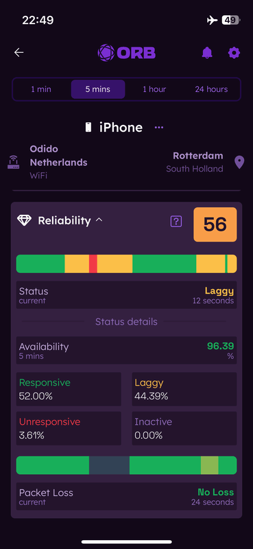

Heeft iemand anders problemen met een iPhone 11? De verbinding lijkt in orde maar zodra je dan na een minuut al iets wil doen met internet op een browser/twitter/WhatsApp wordt er niets meer gedownload en loopt alles vast. Verbinding verbreken en dan weer aanzetten werkt voor een minuut en dan weer niet meer. Is er misschien ergens een setting die ik kan aanpassen?
Heb een aantal Android toestellen en die doen het prima. PC, laptop en TV werken ook probleemloos. Allesbehalve de iPhone

7j oude techniek kan wel eens gek doen. Verander je ssd van 2,4 en 5ghz eens en maak dan alleen verbinding met je 2,4. Of juist 5ghz.

klinkt als een IP dingetje. Ik heb zelf een 11pro en die doet het heel goed via wifi. Ik zou eens proberen je Klikklaar uit en aan te zetten en of het dan opgelost is.

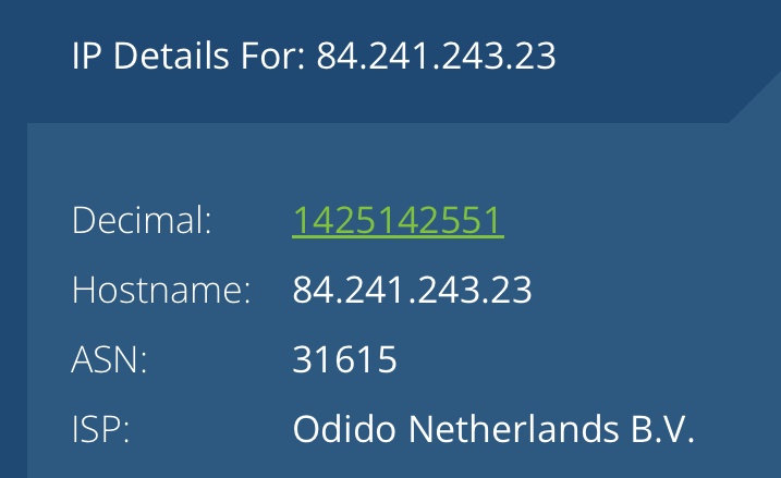

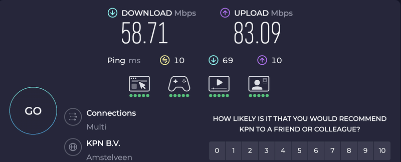

Heb een tijdje de U5G outdoor Max hangen maar nog niet echt gebruikt. Nu merk ik wel dat speedtest.net of die op de pagina van Odido zelf niet meer werkt. Bij het verbinden volgt er geen timeout en kan dus niet worden opgestart.
Als ik overschakel naar KPN internet werkt het wel. Heeft Odido dit geblokkeerd?

Zelf geen last van. (net nog getest). Heb wel nog een iets lagere upload dan voorheen. Vermoed dat er met de banden iets is veranderd omdat dit nu langere tijd is en de download duidelijk wat hoger is sinds de upload is veranderd.

Nee, werkt gewoon. Oss, site bij de Agrifirm. Weet dat daar een 3,5Ghz mast staat met glas dus daar gistermiddag even een testje gedaan. 😈

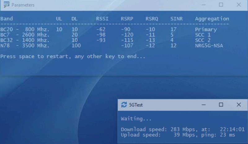

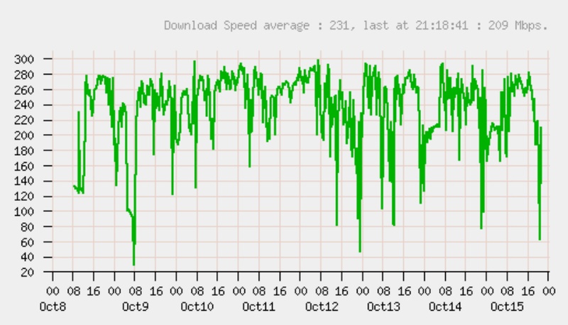

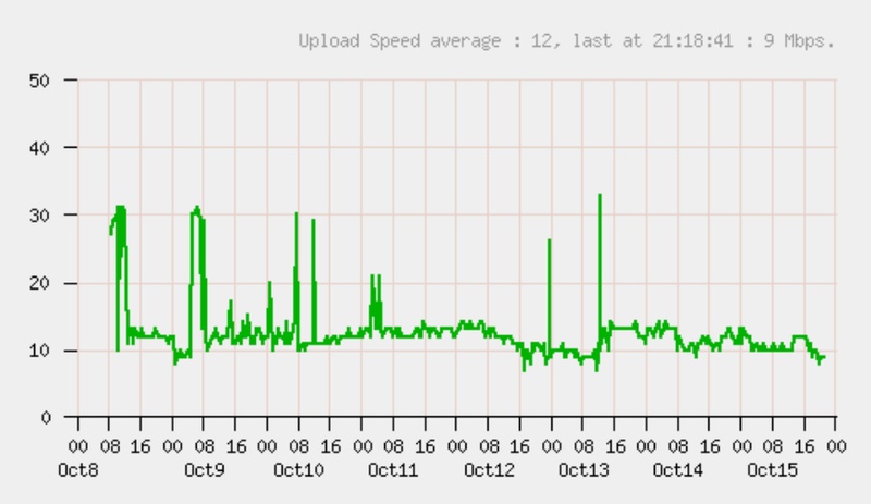

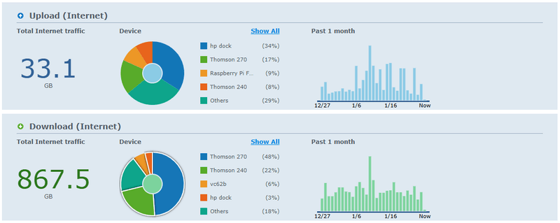

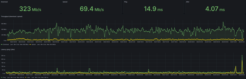

  • Keypunchie
Keypunchie

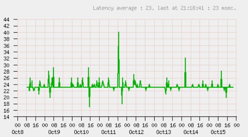

Laatste tijd al gemerkt, de throughput bij mij is behoorlijk gedaald (hij heeft ergens de laatste firwmare opgepakt). 130/30. Het is nog wel te doen, maar denk eraan om het geld toch in eigen zak te gaan steken.
  • Miglow
  • Laatst online: 17-11 13:34
Hoezo in eigen zak te gaan steken? Heb je ergens goedkoper internet dan K&K of ga je gewoon zonder een (al dan niet 5G-residential) vaste internet aansluiting je dingen doen? Hotspot op een oude telefoon ofzo?
  • Keypunchie
Keypunchie
Het is hoofdzakelijk een backup-verbinding* voor mij, die ik ook nog zo nu en dan eens kan meenemen.
Maar ik heb een vaste-lijn hoofdverbinding en ik kan hotspotten. Het is vooral "voor de leuk", maar met deze gedaalde snelheden is de prijs/kwaliteit wel gedaald.
*hij staat op een zolderkamer, met een kabel direct in een docking station voor een laptop geprikt. Die pakt als ik daarop inplug dan standaard de ethernet ipv. de wifi. Het is alleen wel een beetje jammer als de (niet geweldige wifi, vanwege beperkte dekking aldaar) dan nog steeds sneller is. (Ja, een kabel naar de zolderkamer trekken is het echte advies. Weet ik ook wel)

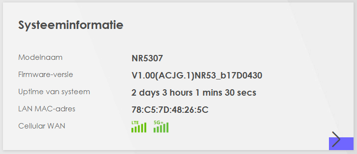

Hier prima. 300/50. Net ingelogd op de zyxel zag machine al 89 dagen up and running. Prima voor maar 21 euri de maand

De afgelopen dagen krijg ik steeds vaker een melding als ik op Bol.com kom dat mijn ip is geblokkeerd. Soms lijkt het alsof de blokkade enkel op Firefox zit, maar nu kan ik er ook niet meer bij via Chromium.
Ik heb via MXToolbox mijn ip gecontroleerd en blijkt mij ipadres op de Spamhaus ZEN lijst te staan. Dit komt mogelijk ook door de vreemde adressen die Odido gebruikt of doordat adressen tog elke dag worden geroteerd waardoor het adres soms aan een netwerk wordt gekoppeld dat (onbedoeld) ook meedoet aan spam of DDOS aanvallen.
[ Voor 28% gewijzigd door Bedge85 op 30-09-2026 13:51 ]

Dat is wel raar, want elke 24 uur veranderd je IP adres bij Klik en Klaar. Dan zouden "alle" adressen op dei lijst moeten staan. Maar dan zou niemand Bol.com kunnen benaderen.

Ik heb vandaag 3 verschillende ip adressen ontvangen en ze staan allemaal bij Spamhaus ZEN geregistreerd. Ik controleer de adressen via https://mxtoolbox.com/blacklists.aspx.

De Spamhaus Zen maakt niet uit voor thuis gebruik. De Spamhaus Zen is een listing zodat mail providers geen mails acceppteren vanaf een thuis/kantoor gebruiker met een mail server.
Zie: https://check.spamhaus.org/results?query=178.227.216.25
Grote websites gebruiken een vaak database van GEO providers op basis van ISP tag met daarbij eigen database met IP history/gebruik.

De melding die ik van Bol krijg is "Je toegang tot bol is tijdelijk geblokkeerd vanwege mogelijk misbruik vanaf dit IP adres.".
Dit is de reden dat ik via MXToolbox ben gaan onderzoeken of deze ip adressen ergens geregistreerd staan. Ik zie daarbij dat ze bij Spamhaus geregistreerd staan. Daarom mijn veronderstelling dat Bol deze lijst mogelijk toch ook gebruikt voor hun Web Application Firewall.
Ik ben daarnaast ook benieuwd of andere blokkades opmerken bij Bol of andere websites wanneer ze via Klik & Klaar het internet opgaan.

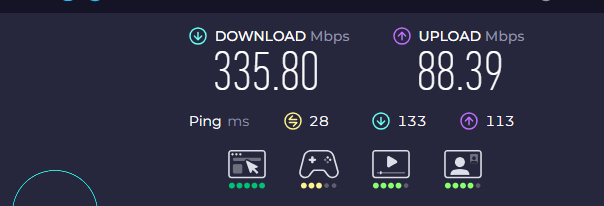

joebafra schreef op woensdag 23 september 2026 @ 10:19:
Mooi voorbeeld van het verschil tussen een dicht en een open raam.
[YouTube: Speedtest kozijn/raam isolatie]
Wat een verschil zeg, ik heb met de rolluiken + ramen dicht wel een " zwak " signaal volgens de app. Maar haal alsnog 300-750 mbps tijdens een speed test. Apart hoe dit systeempje zo verschillend kan zijn

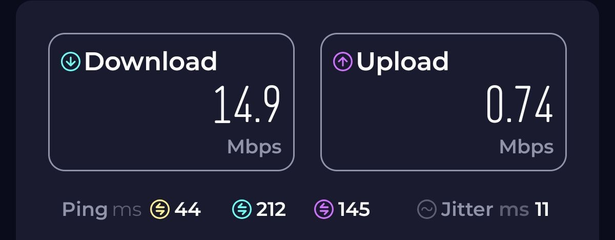

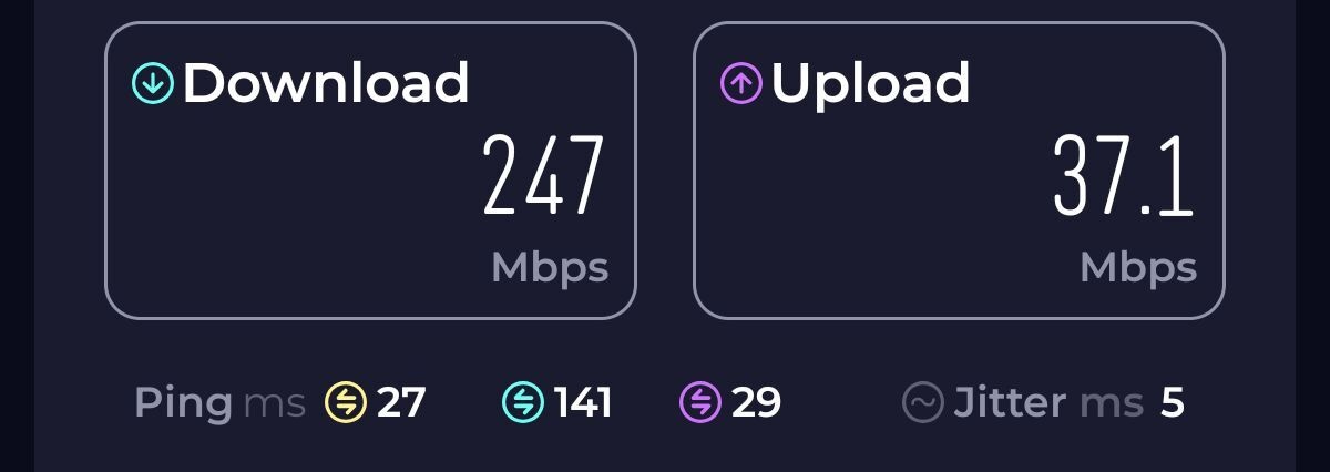

Vandaag bij familie in het buitengebied geïnstalleerd. Die hadden KPN.
KPN DSL met 4G modem "Buitengebied internet":
Afbeeldingslocatie: https://tweakers.net/i/A1Ii8IK2tmnVRAUBiaeAdACTPWE=/fit-in/4920x3264/filters:max_bytes(3145728):no_upscale():strip_icc():strip_exif()/f/image/gfPFFJniKP7r0avushMnNf1m.jpg?f=user_large
Odido klik en klaar:
Afbeeldingslocatie: https://tweakers.net/i/tkNB5Bo3eo7SWYcGNxdhePDWYok=/fit-in/4920x3264/filters:max_bytes(3145728):no_upscale():strip_icc():strip_exif()/f/image/YG1viBT7ZY4eDjNU5I1QKQ7K.jpg?f=user_large
Verschil was goed te merken bij o.a. YouTube.
En 50% goedkoper.
En 50% goedkoper.
Ik krijg een beetje het idee dat het 4G modem al niks deed. Die 1mbit upload lijkt puur op ADSL upload. Was wel benieuwd naar de snelheid van de verbinding zonder 4G. De latency was dan waarschijnlijk wel een stuk lager geweest. ;)
Qua performance natuurlijk een no brainer om hier Odido te pakken.

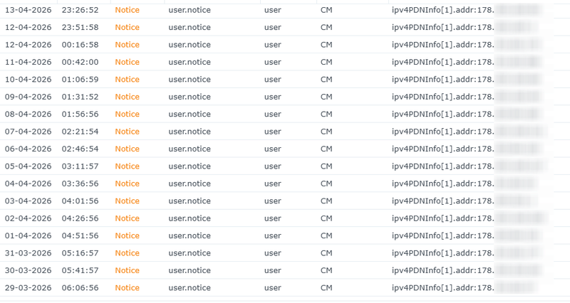

Lachen man, oud stokoud usb stickje van 64MB in een raspberry gedaan, syslogd geïnstalleerd en laten loggen op de usb stick. Even een testlog sturen naar 127.0.0.1 en toen dat werkte daarna Odido modem alle logregels naar de Raspberry laten sturen.
Er komt echt direct allerlei bagger binnen. Next step, een web interface vinden die nette leesbare chocola maakt van deze syslog files.
Prima idee om syslog gewoon te gebruiken. Kan me herinneren dat ik wel eens met kiwilog (Windows) gerommeld heb om logs uit een Apple Timecapsule op te halen. Free edition lijkt niet meer te bestaan een een license kost duizend dollar, geez.
