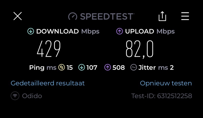

Edit, de eerste speedtest met Klik&Klaar:
Dat is echt heel erg netjes. Hoe kom je al zo snel aan Klik&Klaar?
Hmm ze beweren dat het max 300mbps is, klopt dat dan niet?

Ik heb net even met de klik&klaar netwerk gespeeld. Hier een link van de snelheid van het downloaden als test:
https://imgur.com/a/q6ldklu
Ik zit op 5 GHz netwerk en dns is 1.1.1.1. en Odido geeft aan op hun netwerkkaart dat ik in een 300Mbps zone zit. De router staat naast het raam en deze test is gedaan op 12 - 14m afstand van de router op dezelfde vloer.
Mijn ervaring op dit moment is dat het netwerk 'OK' is. De download snelheid fluctueert veel, maar upload niet. Dat blijft stabiel 100 Mbps. Tot nu toe heb ik nog niet de 300 Mbps gezien. Als er vragen zijn, hoor ik dat graag!

  • zacht
Vanmiddag heb ik mijn 4G voor Thuis opgezegd en Klik&Klaar opgehaald bij de lokale Odido-winkel. Goedkoper en sneller, dat was een inkoppertje. Volgens het personeel ging het hard met de verkoop (ze hadden na mij nog 7 routers over in de winkel).
Installeren gaat via een app, die ook nog aanwijzingen geeft waar je het apparaat het beste neer kunt zetten. Ik haal 1,3Gbps down en 90 Mbps up momenteel, ik woon 100 meter van een mast.
Op het Zyxel-modem zitten idd twee 2,5Gb LAN poorten, die ik overigens nog niet getest heb.

Vanmorgen gelezen, besteld en opgehaald, de eerste testen zeer positief zowel bedraad als Wifi, ik woon 6a7 maanden per jaar op de volkstuin lekker vrij en blij, maar betaal thuis in die tijd wel 63 Euro aan Ziggo p/maand, dus als dit daar net zowerkt als thuis gaat Ziggo eruit en bespaar ik een kleine 400 euro per jaar en heb ik fatsoenlijk internet thuis en op de tuin.
Morgen testen ben benieuwd...
