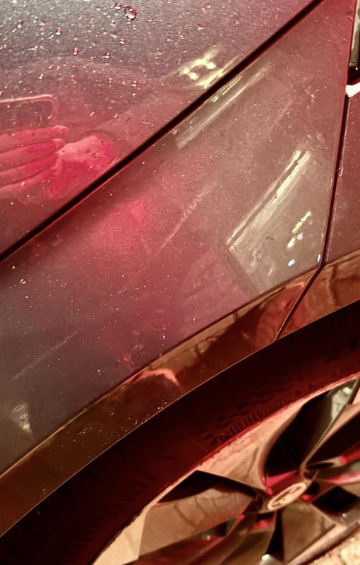

Vandaag de Enyaq 85 (selection met clever en trekhaak) opgehaald. We zijn er erg blij mee. De stilte en het comfort binnen is een enorme verbetering tov de (oude) ID3. De kleur vinden we ook geslaagd icm de grijze bumpers.
Enige dingetje waar ik niet zeker van ben zijn de deuren. De portieren lijken wat meer kracht nodig te hebben om dicht te gaan (kan ook door wennen aan het formaat komen) en de achterklep maakt een harde *klak* bij openen. Alsof ie onder veel spanning staat (hij lijkt ook aangetrokken te worden bij sluiten dus misschien ook logisch). Herkenbaar voor anderen of klinkt het gek?

rogiermac schreef op maandag 22 december 2025 @ 23:47:
Welkom bij de club :)
Ik kijk wel eens naar een ID3 al tweede auto en was erg benieuwd naar het geluid in de cabine. Dat gaat tegenvallen dus.
De portieren, zeker voor, zijn groot en best zwaar dus die moet je inderdaad wel een zetje geven. Ik schat in dat het een kwestie van wennen is. Het geluid van de kofferbak herken ik niet. Je hoort de ontgrendeling wel, maar dat geluid is bij mij niet opvallend hard ofzo. Het dichttrekken klopt; doet de mijne ook.
Beiden herkenbaar (hier ook een facelift). Regelmatig dat ik een deur nog even goed moet sluiten. Achterklep maakt veel geluid bij het openen. Beiden wennen 😉
Proficiat!
Over de achterklep en die "klak", heb ik ook. Lijkt me wel normaal verder; immers, het ding blijft toch werken na al die jaren :+

w00key schreef op dinsdag 23 december 2025 @ 08:12:
Even een proefrit maken zou ik zeggen. Ik rij sinds kort in een ID.4 en deze is heel erg stil. Ik had niet het gevoel dat het veel uit maakte tussen de (2025) VW groep MEB autos, de Enyaq, Elroq stonden ook op de shortlist.
Wielen (19") en banden (default zomerbanden nu) maken ook nog wat uit en DCC optie zorgt voor rust als je op een klinkerweg rijd.
Eens. Dit was één van de eerste versies. Zeker na de facelift zal dit beter zijn lijkt mij. En als tweede auto helemaal een prima wagen. Op de software na (het wordt steeds beter) was het een fijne auto. Wel een batterijcel en tankklepje vervangen rond de 140k. km.
On topic: dank voor de reacties. Ik ga er dus niet mee terug naar de garage en lekker wennen aan deze fijne wagen.
Deuren heb ik precies het zelfde. Denk dat het niet juist afgesteld is, ga er wel een keer mee naar de dealer
Ik zou het doen!

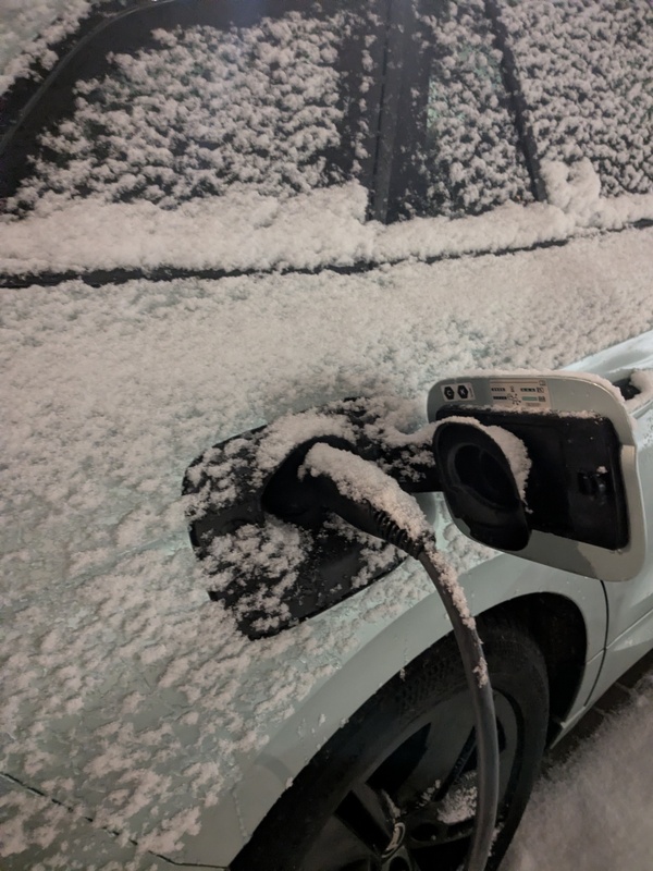

Afbeeldingslocatie: https://tweakers.net/i/GEaU2Tk4tFL29ilCjasXLsbIGO4=/x800/filters:strip_icc():strip_exif()/f/image/uGYak0c0bhlhCRrgTaxbZLwu.jpg?f=fotoalbum_large
Fijne Kerst!

  • onetime
Toegevoegd in de TS:
Met dank aan: @blaaspijp blaaspijp in "Het grote Victron ontwerp topic" het betreft LiFePO4
Als je goed naar dit plaatje / deze grafieken kijkt zie je duidelijk verband tussen temperatuur en cell capaciteit.
En tussen cell capaciteit en belasting. En de accu kan het best koud bewaard maar warm gebruikt.
De invloed van hoever hij geladen / ontladen wordt is niet goed gespecificeerd zoals hier boven.
Afbeeldingslocatie: https://tweakers.net/i/wl6EfA4_a8lEpmTn_Q0I6Nxpho0=/fit-in/4920x3264/filters:max_bytes(3145728):no_upscale():strip_exif()/f/image/gP2lXQ7qNrOYMJorAkgKAynY.webp?f=user_large

  • Badname2
  • Laatst online: 17-09 19:31
Even buiten de deur geparkeerd. Bij terugkomst flinke kras en natuurlijk geen briefje :-).
Wel soort mysterie hoe deze kras aan de enorm brede stoep kant hier op is gekomen. Echt geen idee wat het kan zijn geweest.
Lijkt niet diep te zitten. Is dit zelf goed te doen of is er een partij die jullie aanbevelen? (In noord Holland)
Afbeeldingslocatie: https://tweakers.net/i/v5LmWCbPFFrkHDHyLADNWArc8BQ=/x800/filters:strip_icc():strip_exif()/f/image/ght3lJcwu363mcSt0Hex4EUF.jpg?f=fotoalbum_large
  • onetime
@Badname2 Is het oppervlakkig en alleen in de transparante lak? Dan is het best zelf te doen.
Daar zijn setjes voor te koop. Bij Brezan, soms ook bij de action. Polijst setje met krasvuller transparant.
Heb je wel een polijst steunzool of iets dergelijks? Met de hand kan best even duren.

Ha Skodarijders, zoals eerder in het thuislaad topic besproken, heb ik een el cheapo laad optie aan mn voorgevel: een 3 polig stopcontact waar ik mn Tesla UMC kabel van mn model S in steek. Standaard gaat ie dan 1 polig 32A laden, maar dat heb ik via mn auto beperkt op 21A (5Kw ongeveer) . In mn meterkast is dus een afsplitsing van mn hoofdaansluiting (1x 30A) met een 24A zekeringsautomaat ertussen.
Nu heeft mijn vriendin sinds gisteren een nieuwe firmawagen (zoals ze in België een leasebak noemen ;) van een collega overgenomen: een Skoda Eniaq 85 van 2024. Haar laadpas vd zaak werkt niet in NL blijkt, dus toen ze naar mij kwam mijn thuis laadkabel geprobeerd. (ik heb geen gewoon 16a stopcontact buiten, dus een gewone granny lader kan niet) Dat werkte, maar de vanochtend zagen we dat het laden gestopt was bij 55% (start was 48%) . (ze had de auto net gekregen die middag, dus nog geen telefoon app) Viel me ook op dat het aantal laad Kw op de display van de Skoda op en neer stuiterde? Vanmorgen direct weer een foutmelding toen ik het weer probeerde.
Afbeeldingslocatie: https://tweakers.net/i/ESkod1gcT0RfFdIjKCfixV2tD14=/800x/filters:strip_icc():strip_exif()/f/image/iJfJNmANHVH2nou1dI1wkL2I.jpg?f=fotoalbum_large
Afbeeldingslocatie: https://tweakers.net/i/Ul_W39i8Wt1HIwg1ncWnJLH0ztc=/800x/filters:strip_icc():strip_exif()/f/image/ACsoTi5mpllUvHqeBfWoQB6b.jpg?f=fotoalbum_large
[ Voor 12% gewijzigd door _Anvil_ op 06-01-2026 08:55 ]

@_Anvil_ Ik mis wat gegevens. De Enyaq ingesteld op verlaagde laadstroom op 2 fase draden? Of gewoon 10A of 16A?
  • _Anvil_
  • Laatst online: 01-10 11:52
onetime schreef op dinsdag 6 januari 2026 @ 12:01:
Hoi, het was gisteravond behoorlijk laat, donker, sneeuw etc. Geen tijd genomen dus om alles uit te zoeken. Ze had de auto echt net 23 uur in bezit.
Met de topic zoekfunctie hier heb ik gevonden dat je de current kunt "halveren" met een setting ja, ga ik vanavond proberen.
10 of 16A kun je toch niet instellen op de Skoda? Ik heb geen idee wat de "output" van mn tesla UMC is namelijk...
  • onetime
@_Anvil_ Een standaard granny doet 10A, maar er zijn instelbare die van 6 - 16A kunnen,
Wat jouw lader doet weet ik niet.
  • _Anvil_
onetime schreef op dinsdag 6 januari 2026 @ 12:40:
"The Tesla Universal Mobile Connector (UMC) output varies greatly by adapter, from slow ~1.4 kW (120V/12A) on standard household outlets (NEMA 5-15) to faster speeds like 7.4 kW (230V/32A) with a 32-amp blue industrial adapter, providing up to 30 miles of range per hour on NEMA 14-50 (240V/32A). The UMC dynamically adjusts based on the connected socket's amperage and the vehicle's onboard charger, supporting single-phase AC charging up to 32 amps (around 7.4-7.7 kW"
Mijn vraag was dus hoe je dit in de settings van een Skoda managed, maar ik ga vanavond eerst die reduced power optie zoeken.
