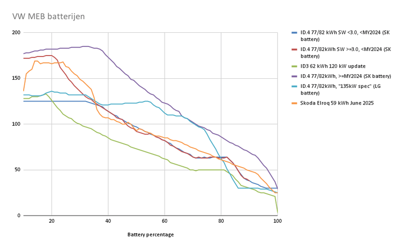

FJP84 schreef op vrijdag 21 november 2025 @ 21:21:
Aangezien ik hier meerdere reacties lees dat de SW5.6 toch wel een behoorlijke verbetering is t.o.v. de SW3.8 die ik nu heb en dat de rijeigenschappen die ik al erg goed vind bij de iv80 (2021) ook verbeterd zijn, overweeg ik toch een proefrit om te kijken of een nieuwe Enyaq 85 Business Edition toch op de shortlist voor volgend jaar kan.
Om niet helemaal hetzelfde dashboard te hebben denk ik aan Eco-Suite + Racing Blue of Oblido Green met dit keer 21" Aquarius velgen. Qua opties op de warmte pomp alles max aangevinkt.
Paar dingen die ik uit de brochure gezien apart vind of niet helemaal duidelijk.
- Bij Eco-Suite staat dat het geventileerde stoelen zijn. Is dit actieve ventilatie ergo, stoelkoeling of meer het idee van "ademende" stoelen.
- De 60 kan volgens de brochure tot 165kW snelladen, de 85 echter tot max 135kW. Ik dacht dat dit in de loop der jaren wel meer verbeterd was, of in ieder geval andersom zou moeten zijn. Klopt dit wel of mis ik iets?
Ter info, de snellaadprestaties van de verschillende MEB batterijen tot nu toe (brondata: https://docs.google.com/s...1593904708#gid=1593904708 )Afbeeldingslocatie: https://tweakers.net/i/oRKx5tqBLaPw2uop_7Bsmkl1K1U=/800x/filters:strip_exif()/f/image/BP2H92NzQrU2qf5d5zFFqINU.png?f=fotoalbum_large
Conclusie: de beste batterijen in de 77/82kWh (netto/bruto) zijn in volgorde:
- "175kW" variant (4motion / 85x variant en de 85 variant tot ergens begin 2025 gebouwd)
- "135kW" variant (85 variant ergens na begin 2025 gebouwd)
- "165-175kW" variant met korte piek enkel bij lage SoC (80 variant met laatste software)
- "125kW" variant, zelfde als de lijn erboven enkel dan met de sofware van begin 2021 (pre v3.0)
Voor de batterijen in de 58/62kWh en 59/63kWh (netto/bruto) reeks is het:
- "165kW" variant (Elroq 60, Enyaq 60 met 204pk). 2024 of nieuwer
- "135kW" variant (Enyaq met 180pk en software >v3.0) tot 2024
- "100kW" variant (Enyaq met 180pk en software <v3.0) tot 2024
Conclusie is dat een moderne Enyaq 60 net zo snel laadt als een oude 80. Een nieuwe 85 ("135kW" versie) laadt trager, maar flexibeler (laadsnelheid daalt minder snel met hogere SoC).
Mits je graag plant en optimaliseert (lees: tot zeer age SoC rijdt) kan je met een Enyaq 60 "165kW" quasi even snel (of zelfs net sneller) langere afstanden doen dan met een "135kW" 85.
Voor lange afstanden snel af te leggen is een 85x beter dan beide vanwege de veel hogere laadsnelheden over de hele SoC range.
De GTX/RS is nog iets beter, daar zit de 79/84kWh batterij in, die doet dezelfde profielvorm als de 77/82kWh 4motion/85x maar dan iets hoger (185kW ipv 175kW).
  • cryptapix
  • Laatst online: 23:10
AndRo555 schreef op zondag 23 november 2025 @ 21:20:
Inteeessante data, dank! Kleine opmerking: mijn Enyaq60 van januari 2024 (besteld nadat de 85 werd geïntroduceerd) heeft nog 180pk en kan niet met 165kW laden. De nieuwe 60 is pas later geïntroduceerd (al weet ik niet precies wanneer).
[ Voor 5% gewijzigd door cryptapix op 24-11-2025 07:35 ]

@De Sjeik @GoTHaan @HaTe sinds wanneer hebben/hadden jullie dat laadprobleem? Ik lijk het ook ineens te hebben. Mijn Enyaq wil nog maar met 8kW laden. Ik kan helaas niet zien hoeveel ampere per fase, maar zie wel dat ik totaal over 3 fases met gemiddeld 11,73A per fase laad (ja thanks bluecurrent voor het verwijderen van de meting per fase….). Dat komt wel aardig in de buurt van 2x16 en 1x1. Ik heb nog ME3.7 (ook nooit wat anders gehad overigens).
Edit: nou dat is opvallend. Ik post dit, kloot wat met in en uitschakelen van het laden en hij wil weer. Desalniettemin wel geïnteresseerd in jullie reacties. Ik lees dat het best veel voorkomt, maar lijkt bij de update naar ME3.7 te ontstaan?
[ Voor 21% gewijzigd door cryptapix op 27-11-2025 07:47 ]
Edit: nou dat is opvallend. Ik post dit, klopt wat met in en uitschakelen van het laden en hij wil weer. Desalniettemin wel geïnteresseerd in jullie reacties. Ik lees dat het best veel voorkomt, maar lijkt bij de update naar ME3.7 te ontstaan?

cryptapix schreef op woensdag 26 november 2025 @ 20:08:
Ik heb de auto sinds augustus en er stond al 3.7 op. Het was me niet direct opgevallen dat het niet goed ging.
Volgens Skoda speelt het inderdaad sinds 3.7, zie mijn vorige post.

HaTe schreef op donderdag 27 november 2025 @ 08:33:
Ja en dat is dus opvallend, want mijn auto is in januari 24 geleverd met toen al 3.7-software en ik weet 100% zeker dat ik het probleem niet had. Maar goed, ik weet nu niet eens zeker of ik het probleem wel heb of dat het een eenmalige error was. Gisteren na wat herstarten werkte het weer. Ik houd het in de gaten. Dank!
Bij mij was het, nadat ik het heb opgemerkt, eigenlijk elke keer mis met laden. Als ik maar kort laad zou het niet opvallen, omdat het soms 35 minuten duurt voordat fase 1 wegviel.
Het is ook hier weer zover; de koude dagen zijn er weer en het laden is weer een groot drama. Waar het vorige winter nog met regelmaat van 11kw naar 8kw ging, is het nu echt feest: maar liefst laden met 4kw (3,6kw) om precies te zijn.
Dit jaar zit ik op ME 3.8, vorig jaar één van de voorgaande versies. Dus het zit niet specifiek in ME 3.7 of 3.8.
Met deze laadsnelheid wordt het erg lastig om de auto voldoende op te laden om fatsoenlijk van A naar B en terug te komen.
