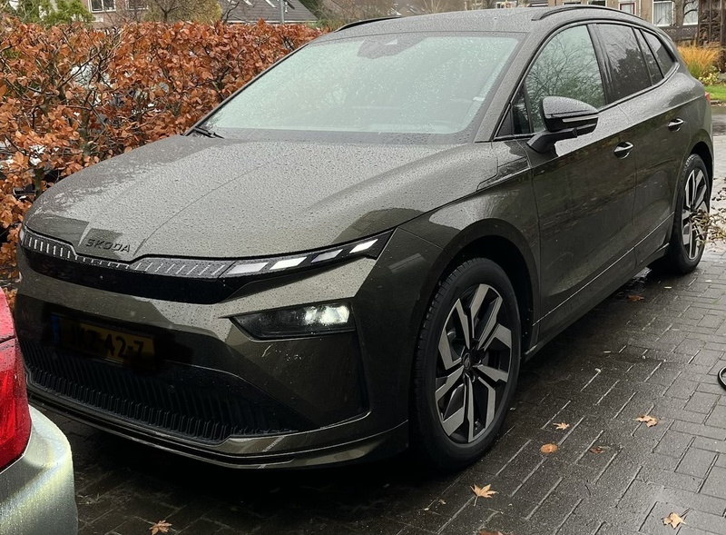

Hier is sinds een weekje een nieuwe Enyaq 85 2026 aangekomen. Eerste elektrische auto dus veel nieuws te ontdekken :)
Positieve punten
  • Aantrekkelijk interieur! Ik betwijfel of het allemaal mooi blijft, maar ik voel mij een koning :)
  • Veel vermogen. Ik rij met een zeer lichte voet rond en kan zeer vlot met het verkeer mee rijden.
  • Sfeerverlichting in de deuren is mooi
  • Stilte in de auto.
  • De standaard speakers geven meer detail dan mijn vorige auto.
  • Spraakherkenning is bruikbaar
  • Vering is voor mij prima.
  • Veel binnenruimte, ook voor de kinderen
  • Auto voorverwarmen is heerlijk
  • Graphite Grey smoelt goed met de lichter gekleurde skirts
  • Fysieke knoppen op het stuur (dat we dat nog moeten aanstippen als voordeel zegt eigenlijk genoeg)
Negatieve punten
  • Entertainment scherm reageerde al niet fatsoenlijk direct na het uitrijden van de garage :X
  • Ik heb al een Android Auto disconnect gehad
  • GPS locatie met Android Auto was op een bepaald punt van het traject helemaal van slag
  • De zak voor de laadkabel past niet in het zijvak van de koffer!
  • Alle zooi zoals bandenkitje, brandblusser en EHBO kit steekt los in de zijvakken van de koffer. Niet netjes...
  • Kwaliteit van de achteruitrijcamera is bijzonder ondermaats
  • Snelheidswaarschuwing is onbruikbaar... op veel plekken een verkeerde of verouderde snelheid
  • Ik kom makkelijk met mijn knie tegen de onderkant van het stuur, wellicht nog te verbeteren met een andere rijhouding
  • Cruise control snelheidsregeling per 10km/u
Nu klinkt het alsof ik veel negatieve punten heb maar de basis zit goed. De auto rijdt heerlijk en daar ga ik veel plezier aan hebben :) Ik moet nog wel ontdekken welke rijmodus ik aangenaam vind en beter leren werken met de ACC. Ik heb gemerkt dat de auto onnodig afremt bij flauwe bochten bij het gebruik van ACC en dat is niet fijn.

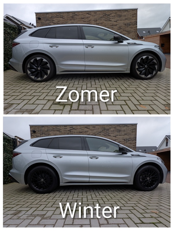

Mr.Viper schreef op zaterdag 11 oktober 2025 @ 18:53:
Sorry, net van de week een breedte set gehaald via marktplaats om een setje onbeschadigde MAK Speciale velgen. Zal een foto plaatsen als ze er onder zitten :) .
Nu de uitdaging voor sneeuwkettingen om met de kerstdagen veilig in de bergen van Oostenrijk te rijden, heeft iemand tips voor "goedkopere" sneeuwkettingen? Heb al wel deze gevonden RUD GRIP 4095, heeft iemand daar ervaring mee
Zoals beloofd, de wielen wissel vandaag ff gedaan. Dus van 21" Skoda Betria naar 19" MAK Speciale gegaan.
Afbeeldingslocatie: https://tweakers.net/i/Eb4yhNzlWYRL1jNzBqqd4_giis8=/x800/filters:strip_icc():strip_exif()/f/image/rVZZkodY8WKyJ2SRC4cjaoxZ.jpg?f=fotoalbum_large

De koude is daar en ook ik heb "rariteiten"
- de aanraak lampjes en andere aanraak knopjes boven werken soms niet :F
- hoog verbruik bij lage temperatuur, aja verwarming moet op of ruiten dampen allemaal aan
Anyway, aan't kijken voor velgen voor de winterbanden, heeft er iemand suggesties of nieuwe velgen voor de all seasons en dan de winter op de huidige velgen leggen?
Momenteel de standaard 19" zilver kleurige: https://imgur.com/QEAMNDC
  • onetime
@Damic 19", die banden (en velgen?) zijn goedkoper 20" en 21".
edit: na het zien van de foto; ik heb precies deze velgen eigenlijk met dat doel via marktplaats gekocht.
En ik reed meteen een stuk zuiniger. (de 20" was een breed set, de 19" niet)
[ Voor 59% gewijzigd door onetime op 21-11-2025 01:07 ]

Ja sorry, winter banden zijn ook 19" en zelfde maat als de all seasons.

Inmiddels de eerste kilometers op mijn nieuwe Enyaq staan. Overgestapt van een Business Edition 80 my2022 naar een Sportline 85 met panodak en Business Upgrade pakket - Advanced in de kleur Olibogroen. Krijg veel positieve reacties op de kleur, is inderdaad erg mooi. Ik ben er blij mee. Los van het feit dat deze auto echt veeel sneller is, is ie door de Sportline uitvoering ook veeeel completer. Auto heeft SW 5.6. Opvallend:
-Ik heb nu HUD, had niet gedacht dat dat zo handig zou zijn. Toont ook aanwijzingen van Google Maps trouwens
-de sportstoelen vinden wij veel echt lekkerder zitten dan de standaard stoelen maar dat is persoonlijk uiteraard
-elektrische verstelling is makkelijk, alleen jammer dat je dat niet kunt koppelen aan een profiel/sleutel. Gemiste kans!
-massage is best geinig, maar gebruik je in de praktijk niet veel
-Canton audio; klinkt goed maar of het zoveel meerwaarde heeft ben ik nog niet achter. Het kost best wel wat ruimte in de kofferbak door de subwoofer
-360 gr camera:top!
-lightband voor; leuk maar als ik erin zit zie ik het niet😉
-LED Matrix koplampen met mistlampen en bochtverlichting; echt helemaal geweldig, wat een bak licht geeft dat zonder dat tegenliggers er last van hebben. In ieder geval nog niet gemerkt. Grootlicht staat altijd op automatisch bij mij, werkt prima.
-automatisch sluiten als je wegloopt; makkelijk, maar volgens mij werkt dat niet als de auto op slot is en je alleen wat in de kofferbak wil leggen. Als je dan wegloopt gaat ie volgens mij niet meer op slot. Nog eens goed testen
-elektrische achterklep, makkelijk. Alleen dat schoppen richting de bumper werkt vaker niet dan wel. Geen showstopper voor mij.
-SW 5.6: echt een verademing tov de 3.8 van mijn vorige auto. Dit is echt razendsnel, direct bij de les na het starten en compleet; je kunt nu bijvoorbeeld preheating van de accu ook manueel starten vanaf het startscherm.
-verbruik; tsja ik had gehoopt dat ie zuiniger zou zijn dan de 80, maar dat merk ik nog niet. Maar het was ook dramaweer met ontzettend veel regen, kou en een paar lange snelwegritten 😜. Bewust gekozen voor de standaard 20 inch sportline velgen ivm het verbruik en het feit dat 21 inch gegarandeerd gaat zorgen voor stoeprandschade. Denk dat ik er binnenkort wel winterbanden onder laat zetten trouwens. O ja, geen warmtepomp meer, op advies van een aantal techneuten op dit forum. Kan nog niet oordelen of dit ook zorgt voor een hoger verbruik, het is wel warm genoeg in de auto
En dan het mooie: deze Sportline 85 is, als ik ‘em terugreken exclusief panodak en businesspakket exact net zo duur als mijn vorige Business 80, die echt veel minder compleet was. Nieuwe motor, veel meer vermogen en koppel, echt heel veel meer standaard: ik ben er blij mee!Afbeeldingslocatie: https://tweakers.net/i/zL34v9mp7vdyDk5aiFwbeTVgRaQ=/800x/filters:strip_icc():strip_exif()/f/image/OIqG1U9JYbJnHwg4Z5FowHfS.jpg?f=fotoalbum_large

Vandaag opgehaald.
Nu lekker spelen met de instellingen 🫣

Hé je verwart Skoda met BMW qua parkeerpositie.
Mooie bak zo, toffe kleur. Veel plezier ermee
