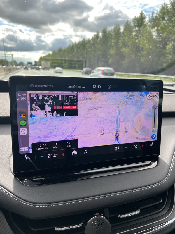

Hi allemaal, na dit hele topic deel 3 heb doorgelezen vind ik niemand met mijn probleem.
Sinds een maand trotse bezitter van een enyaq 80 sport artic grey.
Mijn carplay is blurry de helft van de tijd. Gebeurt heel willekeurig en niet te reproduceren helaas.
Ik heb een iphone 13 pro max en deze sluit ik meestal aan met een originele apple kabeltje via de linker usb c port. Verder nog test met een ander kabeltje, rechter usb c poort, draadloos maar het maakt allemaal geen verschil. Het is een puur carplay want terug schakelen naar het normale skoda menu gaat prima, dan weer terugschakelen lost het euvel vaak op maar komt dan na 5 of 10 min weer terug. Iemand een idee?
Alle laatste updates staan op de telefoon en auto. Flitsmeister/kaarten/google maps, het maakt allemaal niet uit.

Het ziet er voor mij een beetje hetzelfde uit als je een youtube video wilt kijken en je hebt een hele slechte verbinding.
Het eerste waar ik dus aan zou denken is een zwak signaal tussen je telefoon en de auto. Voor zover ik begrijp bij Android Auto (maar kan anders zijn bij carplay) wordt er een bluetooth en een wifi verbinding opgezet tussen de auto en de telefoon.
Heb je de mogelijkheid om je telefoon te testen in een andere auto en/of een andere telefoon te testen in je auto? Leg je telefoon eens op een andere plek neer in de auto (dashboard ofzo).
Edit: je lijkt niet de enige: https://discussions.apple.com/thread/254248775
Voor zover ik kan zien dit doet probleem zich voor in meer VAG auto's: Skoda, Seat, VW.
Na het topic gelezen te hebben blijkt er een update te zijn voor de headunits die dit probleem moet verhelpen. Ik weet alleen niet of er zo'n update voor Skoda Enyaq ook beschikbaar is. Voor VW en Skoda's met head units is blijkbaar softwareversie 1896 de oplossing.

Het lijkt soms ook op een geheugen probleem van het console. Het wisselen tussen apps gaat dan ook traag en vaak dan treed het ook op. Inderdaad wat je zegt alsof je streamt met te weinig bandbreedte..
Ik wilde even wachten met verder testen tot IOS 17 uit komt en kijken wat er dan gebeurt. Dank je voor het meedenken. Overigens stond de dealer ook voor een raadsel waarom dit optreedt.

Klopt, ik had het ook al gelezen op die apple site maar volgens de dealer is er geen head unit update beschikbaar.
https://discussions.apple.com/thread/253451473
Dat ga ik straks nog even testen.

Ja het is heel vervelend, maar dat er geen update beschikbaar is betekend niet dat daar het probleem niet zit. In alle andere VAG headunits is er blijkbaar een update nodig. Skoda heeft zelfs een update voor de Skoda Octavia beschikbaar.
Maar de dealer kan daar ook weinig aan doen als de update niet beschikbaar is, heel vervelend.
Ik heb precies hetzelfde al meer als een jaar. Geen oplossing of oorzaak kunnen achterhalen

Helaas, de google maps app verwijderen uit de carplay maakte geen verschil. Ik test nu met flitsmeister te verwijderen en kijken of het dan ook voorkomt.
  • virtualj
  • Laatst online: 18-11 11:51
Heb dit ook al gehad met iPhone 14 Pro. Komt niet zo vaak voor maar het was tot nu toe altijd wanneer ik Waze gebruikte voor navigatie.

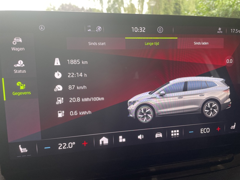

Weekje naar Noorwegen geweest (Via Hirtshals - Kristiansand) met mijn IV60.
De hele tijd vmax gereden met max 130 op de autobahn.
Navigatie van de Enyaq zelf gebruikt (voelt want onwennig als niet-boomer zijnde), maar dat ging eigenlijk heel goed qua stops. Ik moest 5 keer stoppen volgens Skoda, uiteindelijk 4 keer gedaan door een keer door te rijden tot 5% en wat langer door te laden dan nodig omdat we het eten nog niet op hadden. Een keertje gehad dat hij de route herberekende en ineens dacht dat ik niet meer hoefde te laden de komende 600 kilometer, maar dat was opgelost na de volgende laadbeurt.
Verbruik is wel hoog, het was niet eens heel koud (15-20 graden). Auto vol met 3 volwassenen en 1 kind en wat bagage, hele tijd in eco gereden.
Afbeeldingslocatie: https://tweakers.net/i/SN0H27hpEQ6CvkgXSJDyTiQRpZU=/800x/filters:strip_icc():strip_exif()/f/image/uiFanQoIzreQxdun37vDq1Gz.jpg?f=fotoalbum_large
GoM is ook gedaald van 330+ naar 235.
Afbeeldingslocatie: https://tweakers.net/i/dHl7SAAdmdBdVmGkeDDuCAzQlJs=/800x/filters:strip_icc():strip_exif()/f/image/eLh8pBKGhrRCgCRBV7CcCioU.jpg?f=fotoalbum_large

Afhankelijk van je rijstijl lijkt me 300km met een iv60 in de zomer niet eens zo heel gek.
Ik heb een 80 en die staat eigenlijk meestal op iets over de 300 op 80%, bij 100% is het omenom de 400..
Dit heeft te maken met de vele snelweg kilomeers die ik maak.

In de winter 290 max actieradius herken ik met mijn iV60, maar de hele zomer haal ik bij 100% lading de 400 km. Heeft mijns inziens alles te maken met je rijstijl en ligt niet aan de auto.

Zoals ik afgelopen week deelde, als je alleen maar snelweg rijdt op 130 gaat het rap. Ik kom dan niet verder dan 240 range met mijn IV60. Mijn record is 390 range, met bijna alleen maar 60 en 80 wegen met 25 graden.

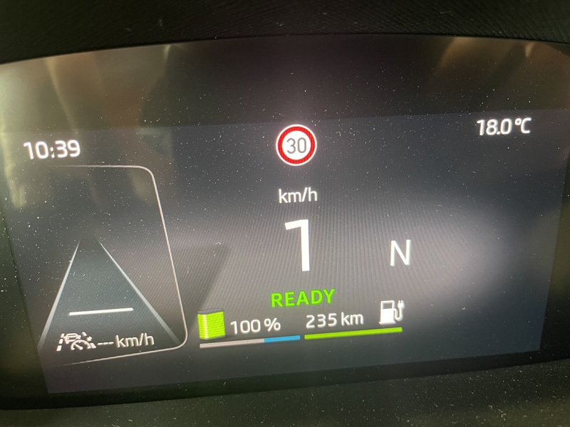

Bij het instappen werd ik verrast met een pingeltje en de melding op het scherm 'Elektrosysteem werkt niet correct. Werkplaats opzoeken, alstublieft'. Gelukkig kan ik wel gewoon met de auto rijden en werkt het laden nog. Morgen even langs de Skoda werkplaats, hopelijk kunnen ze het snel diagnosticeren en fixen.
Heb in het vorige topic gezocht maar niet echt een typisch probleem gevonden wat bij deze foutmelding zou horen. Jullie enig idee?
  • Nougo
  • Registratie: September 2023
  • Laatst online: 18-01-2024
Homer-Simpson schreef op maandag 25 september 2023 @ 15:38:
Bij het instappen werd ik verrast met een pingeltje en de melding op het scherm 'Elektrosysteem werkt niet correct. Werkplaats opzoeken, alstublieft'. Gelukkig kan ik wel gewoon met de auto rijden en werkt het laden nog. Morgen even langs de Skoda werkplaats, hopelijk kunnen ze het snel diagnosticeren fixen.
Heb ik gehad, oranje driehoek blijft dan in beeld. Auto functioneerde ogenschijnlijk foutloos. Soms verdween de melding bij een laadsessie, en kwam die terug bij een willekeurige volgende laadsessie. Uiteindelijk is er een module in de 82 kW accu vervangen. Mocht er na de diagnose niet in verder rijden. Na een week was het gerepareerd.
