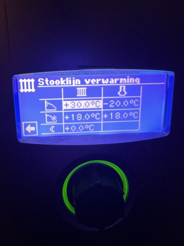

Iemand theorieën waarom mijn warmtepomp (5kw) vaak een uur stopt en korte runs maakt? 's Ochtends na de nachtverlaging maakt die een goede run, maar vaak stopt die al iets voordat die de temperatuur heeft bereikt. Een uur later gaat die dan weer aan.
Heb al veel pendelgedrag verminderd door de mengverdeler te vervangen voor een pomploze en de hyserese verhoogd van 150 naar 250k. Maar ik heb het idee dat ik nog iets mis.
Zou mijn afgifte niet goed zijn? Het is vvw met 14x2mm buizen, 5 groepen op 50m2. Best krap dus. Het grootste deel van de leidingen naar de verdeler is dikwandig staal 28mm, laatste paar meter 22mm zonder andere vertakkingen. Een max flow van 2,5l/m per groep, dat zit dus wel snor lijkt mij.
Ik heb de stooklijn op 30-40, we hebben helaas naast de smalle buizen ook alleen bodemisolatie waardoor we voor de kruipruimte stoken en deze hoge aanvoer nodig hebben (vloerisolatie nog op de planning om te fixen). Voor mijn gevoel zorgt een hogere aanvoer voor minder pendelgedrag, door de ruimteinvloed (2k) heb ik na de nachtverlaging een hogere aanvoer, maar wanneer die (bijna) de ingestelde temperatuur van 19 graden bereikt werkt die niet meer zo lekker. Dan gaat die in vaste intervallen aan en uit, ondanks dat de temperatuur exact hetzelfde blijft.
Afbeeldingslocatie: https://tweakers.net/i/vV3gNtEkLSlB5yFx57dq0mxJcfQ=/800x/filters:strip_exif()/f/image/8XAkwoUHSNVoH8YrmiY9q8rN.png?f=fotoalbum_large
[ Voor 3% gewijzigd door Verwijderd op 24-01-2024 17:26 ]

Mooi toch? Als de warmtepomp uit gaat, verbruikt hij ook geen elektriciteit. Is een Ta van >30° bij dit weer noodzakelijk? Of is je nachtverlaging zo ver dat hij overdag een boel moet inhalen? mijn vloerverwarming doet het nu prima op 26° met een verlaging van 2° 's nachts. Maar mogelijk ligt het minimum vermogen van je warmtepomp nu boven de feitelijke warmtebehoefte. Dan gaat hij gewoon aan/uit moduleren.
[ Voor 3% gewijzigd door FransvWoerkom op 24-01-2024 17:30 ]
@FransvWoerkom
Hij bereikt vandaag wel de temperatuur, maar is het niet de bedoeling dat die een kleine overshoot maakt en dan wat langer uit gaat? Ik dacht dat dat het idee van de hysterese was.
Misschien kan het voetpunt nog een graad of 2 lager met dit huidige weer inderdaad, met 25-27 lukte het mij niet enkele maanden terug en soortgelijke temperaturen. Dan pendelde die veel meer.
[ Voor 40% gewijzigd door Verwijderd op 24-01-2024 17:35 ]

50m2 op 30gr is geen mega afgifte natuurlijk. Zonder verdere specs van jouw pomp & situatie is het gissen, maar zou zomaar kunnen dat je onder het minimaal vermogen van je wp duikt en dus pendeling krijgt. Heb je dat al eens nagekeken & aan gerekend?
Je laatste aan-uit om constant te blijven klinkt voor mij als pendelgedrag in ieder geval. Hogere Ta = meer afgiftevermogen van je vloer en dus makkelijker je wp's minimum vermogen kwijt. Hij slaat af als de kabouters merken dat hij al minimaal werkt en toch een Td heeft van maar een enkele graad.

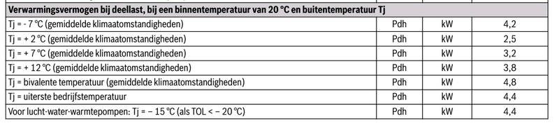

@stevenP goed punt. Het is een nefit odu split 4 met een 2-6b binnenunit. Ik zie toevallig in een wat uitgebreider info over het vermogen dat het blijkbaar een 6kW unit is met water tot 35 graden en 5kw tot 55 graden. Zijn de volgende gegevens dan de minimumvermogens bij x temp?
Afbeeldingslocatie: https://tweakers.net/i/3i_ZVXGy7dEy2jAJ2U3U4WoWOOM=/800x/filters:strip_exif()/f/image/UdWlQviWY4VfR4akfN7KwNXR.png?f=fotoalbum_large

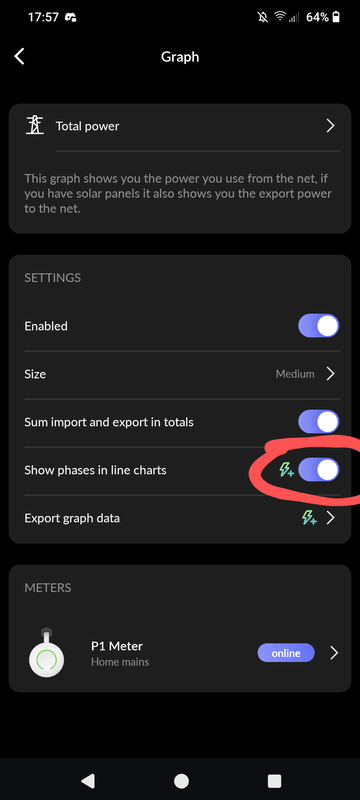

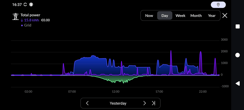

@Verwijderd welke grafiek van HW is dat die je stuurde genaamd 'total power' in die grafiek zie ik zowel teruglevering als afname in één grafiek tegelijkertijd? dat zie ik in HW niet....
HE1 schreef op donderdag 25 januari 2024 @ 12:31:
Komt omdat ik de betaalde versie heb op 3 fasen. Voor 99 cent per maand, maakt sluipverbruik opsporen een stuk makkelijker met 3 groepen per fase ipv alle 9 samen. :p De pv is op 1 fase, vandaar dat die zo apart te zien is.

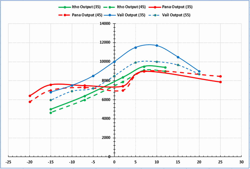

Technician- schreef op woensdag 24 januari 2024 @ 21:19:
Correctie de COP is 6,5% hoger dan bij R32 machines. Aan de hoge kant vh spectrum dus dat wel.
Als ik het mooie grafiekje mag geloven dat @mischa402 heeft gemaakt en hier vorige week gepost werd door @verkeerslicht, dan is eigenlijk de enige juiste vraag om te stellen, bij welke temperatuur is die COP dan hoger? En hoe weeg je dat dan weer over het seizoen voor een SCOP-vergelijking, want dat telt uiteindelijk weer voor je draaikosten/jaar.
Afbeeldingslocatie: https://tweakers.net/i/FA5UV6BY0kNfEqn6KBTpeYH8mQw=/full-fit-in/4000x4000/filters:no_upscale():fill(white):strip_exif()/f/image/bkrLM10Nvo0W59chVU9bi5uA.png?f=user_large
Dan lijkt het er vooral op dat R290 bij hogere temperaturen een betere COP en capaciteit levert. Echter kom je onder 0, waar het er allemaal echt toe doet, dan blijven ze weer minder goed overeind dan een R32 unit. Maargoed, dat bewijst nog steeds niet persé dat dat allemaal aan het koudemiddel ligt, het zijn ook allemaal weer andere fabrikanten en producten, dat weegt natuurlijk ook mee.

RonJ schreef op donderdag 25 januari 2024 @ 14:02:
Op basis van de certificeringen die gedaan worden is de sCOP onder "Average Climate" ongeveer hetzelfde.
Als ik bijvoorbeeld mijn Midea pak (r32), en de opvolger daarvan (r290), dan is er geen verschil in de sCOP bij lage temperatuur-verwarming (links r32, rechts r290):
Afbeeldingslocatie: https://tweakers.net/i/Cxt2ZRsSgL6JQmqVRHnagVggHno=/800x/filters:strip_exif()/f/image/61wlNWJ3LXQiMIeINrloTFMb.png?f=fotoalbum_large
Verschillen op basis van deze gegevens (andere gegevens kunnen natuurlijk weer wat anders vertellen):
part-load condities + low temperatures:
R290 heeft bij een hogere COP bij hogere buitentemperaturen
R32 heeft hogere COP bij lagere buitentemperaturen
sCOP is ongeveer gelijk

verkeerslicht schreef op donderdag 25 januari 2024 @ 14:43:
part-load condities + medium temperatures:
R290 heeft bij ietsiepietsie hogere COP in het algemeen.
R290 sCOP dus ietsje hoger.

RonJ schreef op donderdag 25 januari 2024 @ 15:03:
Dank, goede data dit, vooral omdat het verder veel meer dezelfde machine/fabrikant betreft. Zeggen ze toevallig ook nog ergens wat ze precies onder low-temperature en medium-temperature verstaan?
Het omslagpunt bij LT-afgifte zit dus ergens tussen +7 en +2, ergens rond de 3C lijkt het. Dat klopt dan wel qua vrijwel gelijke SCOP. Altijd lastig, koude dagen komen relatief weinig voor, maar dan verbruik je wel weer veel meer energie waardoor die dagen toch weer harder tellen.
Ik zou dan voorzichtig concluderen: Bij vloerverwarming en/of LT-radiatoren is het redelijk om het even, waarbij R32 lichtjes in het voordeel lijkt. Zou voor mij dan geen doorslaggevende factor zijn iig. Bij klassieke radiatoren en/of heel slecht geisoleerde panden (iig, een wat hogere aanvoer) is R290 wel duidelijk in het voordeel.
Ik deel je conclusie inderdaad.
De part load temperaturen van "medium temperature" weet ik niet (en interesseert me ook minder eigenlijk). Maar voor "low temperature":
Afbeeldingslocatie: https://tweakers.net/i/dO5AQ8e8rOCtk7_MwQGlfV7_8vY=/full-fit-in/4000x4000/filters:no_upscale():fill(white):strip_exif()/f/image/2mqKK2Ds6GOXJNiptGzqI8d2.png?f=user_large
Waarbij A12W24 een instelling is die in de praktijk niet relevant is.

Verwijderd schreef op donderdag 25 januari 2024 @ 13:11:
ik heb ook de betaalde versie, zal mijn slimme meter dan wel niet aankunnen?
ik heb een ISKRA AM550 slimme meter
[ Voor 4% gewijzigd door HE1 op 25-01-2024 18:20 ]
HE1 schreef op donderdag 25 januari 2024 @ 17:52:
Heb je het aan gezet bij instellingen onder grafieken?
Afbeeldingslocatie: https://tweakers.net/i/y8Pwvl9gWIpe42NOWGOWbdxvuSs=/x800/filters:strip_exif()/f/image/rsI5XgFpD6E3lfX9cpQJxFrD.png?f=fotoalbum_large

Korte vraag: dien je altijd een Delta T te hebben van zo’n 5 tot 7 met vloerverwarming en een bodem warmtepomp? Of mag deze ook zakken? Mijn Delta T is 5 als m’n warmtepomp aanspringt, zwakt af naar maximaal 3 en zwakt daarna af naar 1 als m’n conpressor van de warmtepomp op laag vermogen (20 - 30 hz) draait. Is dat normaal? Als de warmtepomp namelijk op 20hz draait dan is m’n aanvoer zo’n 22,8 graden. Met een Delta T van 5 kom je wel met enorm veel koud water terug toch, dan warmt je woning niet echt op lijkt mij? Of zou je dan de stooklijn met +5 moeten verhogen.
M’n stooklijn ziet er nu zo uit:
Afbeeldingslocatie: https://tweakers.net/i/7YQ7U0F5SJjlVYZbOvxf3kwZU1M=/x800/filters:strip_icc():strip_exif()/f/image/RYiEAucDDucoGLSEtKcJ4PCJ.jpg?f=fotoalbum_large
M’n stooklijn

Verwijderd schreef op donderdag 25 januari 2024 @ 17:58:
die total power grafiek staat bij mij niet in het lijstje met grafieken

Flexiilex schreef op donderdag 25 januari 2024 @ 18:07:
M’n stooklijn
Veel flow (l/m) en lage dT is voor vvw prima. Ik heb zelf geen vvw maar 't hangt ook van 't legpatroon af, als aanvoer en retour altijd naast elkaar zitten dan maakt dT niet zo heel veel uit, vloer neemt 't gemiddelde van Ta en Tr aan. Als 't legpatroon niet zo ik elkaar zit maar b.v. de voorkant van een kamer dicht bij de aanvoer zit en de achterkant dicht bij de retour dan is je vloer dus bij grote dT achter kouder dan voor.
Maar je zit dus altijd goed met een lage dT. Dat houd wel in dat, om voldoende energie te kunnen transporteren je met een hoge flowsnelheid moet werken. 5000W: bij dT van 5 graden hoort dan 14 l/m. bij een dT van 2 graden heb je dan 36 l/m nodig.
