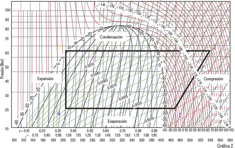

  • Technician-
Technician-
Leuk feitje van de dag (voor degene die dit nog niet weten)
Een koudemiddel cyclus kun je in een HlogP diagram van het koudemiddel intekenen.
Weet je de drukken en onderkoeling en oververhitting, door de temperaturen te meten.
Dan kun je deze intekenen.
Hierna kun je de COP bepalen van je warmtepomp.
Afbeeldingslocatie: https://tweakers.net/i/YU18y9MFGii9VrCJaavQSmNlm4M=/800x/filters:strip_icc():strip_exif()/f/image/kmXaxYgIXwRCZdeqc28V6khC.jpg?f=fotoalbum_large
Opgewekte warmte is 1-2
Toegevoerde energie is 1-4
Bij koeling zal je efficiënte altijd een punt lager zijn:
Koelenergie 3-4
Toegevoerde energie 1-4
Iets duidelijker plaatje:
Afbeeldingslocatie: https://tweakers.net/i/fsahcCfI61TvbVW_4lr4VtHpZdI=/800x/filters:strip_exif()/f/image/mNyjghO9ckdjPwGdvFHVxp8p.png?f=fotoalbum_large
