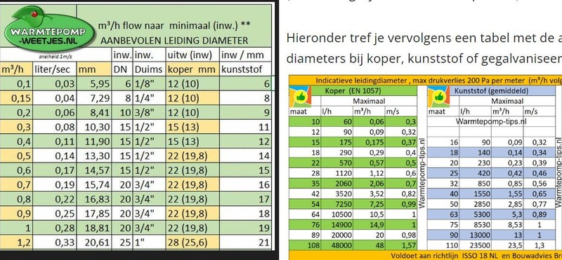

Welke diameter leiding moet er naar de SWW boiler? Dat is nog wel een ding. Ik hoop met flauwe bochten een leiding met niet al te grote diameter via de vliering naar de huidige plaats van de cv ketel te kunnen trekken. Ik kwam onderstaande rekentool wel tegen maar ik weet niet welke aanvoer temperatuur er uit een monoblock kan komen om een boilervat op te warmen. Ook weet ik niet hoe je koppelingen meeneemt in de berekening.
Ik heb 22 mm CV-buis voor 7 kW, maar mijn vat staat ook recht onder de WP. Is de afstand groot, dan zou ik zeker dikkere leidingen nemen: voor de flow, maar ook om onnodig afkoelen te voorkomen.

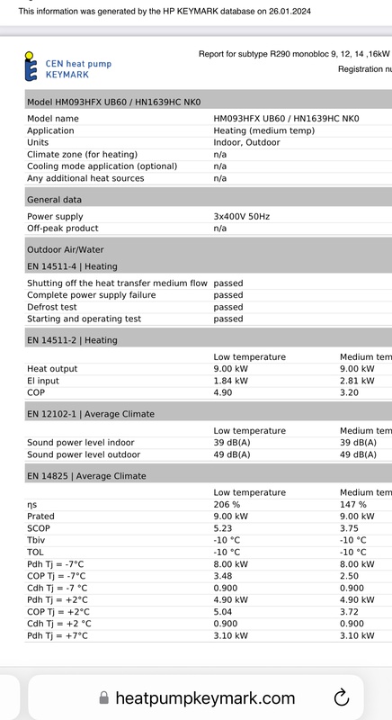

verkeerslicht schreef op donderdag 25 januari 2024 @ 14:43:
Op basis van de certificeringen die gedaan worden is de sCOP onder "Average Climate" ongeveer hetzelfde.
Als ik bijvoorbeeld mijn Midea pak (r32), en de opvolger daarvan (r290), dan is er geen verschil in de sCOP bij lage temperatuur-verwarming (links r32, rechts r290):
Verschillen op basis van deze gegevens (andere gegevens kunnen natuurlijk weer wat anders vertellen):
part-load condities + low temperatures:
R290 heeft bij een hogere COP bij hogere buitentemperaturen
R32 heeft hogere COP bij lagere buitentemperaturen
sCOP is ongeveer gelijk
part-load condities + medium temperatures:
R290 heeft bij ietsiepietsie hogere COP in het algemeen.
R290 sCOP dus ietsje hoger.
Linkjes:
https://www.heatpumpkeyma...0a6fe0760ce78ba37f3092fa9
https://www.heatpumpkeyma...3efbb4d58ba3af4a120f6d445
Ik vraag me af hoe fabrikant-specifiek dit kleine verschil is.
freakaleek in "LG Therma (Monoblock) warmtepompen topic - Deel 1"
LG Therma V monoblock 9kw versie
SCOP (35 gr / 55 gr)
R290 versie: 5,23 / 3,75
R32 versie: 4,45 / 3,12
[ Voor 22% gewijzigd door JBX op 25-01-2024 22:52 ]

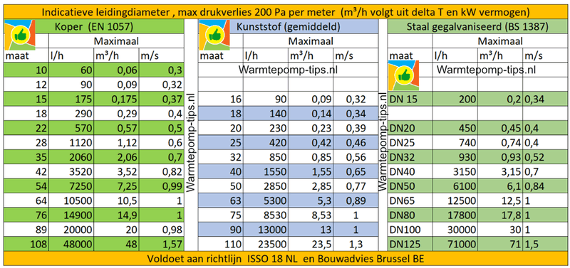

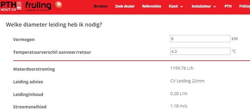

Ik wil toch eens rekenen aan benodigde leidingdiameter naar SWW vat van ca 250 liter. Ik wil een warmtepomp van 6 kWh. Welke aanvoertemperatuur moet er naar het SWW vat? Als het vat naar 60 graden gaat dan zal de retourtemperatuur uiteindelijk 60 graden zijn. Of kan het vat zoveel warmte niet onttrekken?De aanvoertemperatuur zal dan nog een stuk hoger moeten liggen om het opwarmen niet te lang te laten duren.
  • LacsapOV
  • Registratie: Oktober 2021
  • Laatst online: 11-11 18:52
gebruiker001 schreef op donderdag 25 januari 2024 @ 22:50:
https://www.econo.nl/berekeningen

JBX schreef op donderdag 25 januari 2024 @ 22:48:
Kan best zijn dat het niet zo zwart wit is idd. Mijn voorbeeld was inderdaad maar van 1 fabrikant waarbij de specs bijna precies hetzelfde waren (en ik vermoed zonder significante aanpassingen in het ontwerp). De LG lijkt het roer compleet te hebben omgegooid als ik zo naar de specs kijk (Die er overigens onwijs netjes uit zien).
https://www.heatpumpkeyma...85e12af20a9ac5c4791eadb0c
En ook wat betreft de geluidsoutput.
Mooi om te zien ook dat het bivalentpunt van de 9kW op -10°C ligt. en daarmee dus met recht een 9kW unit mag heten. Daarmee zijn ze als een van de weinigen eerlijk wat de naamgeving betreft.
Ben wel erg benieuwd naar het modulerend bereik.

verkeerslicht schreef op vrijdag 26 januari 2024 @ 08:46:
Moeten de cijfers er nog wel uitkomen. Je kunt alles in je specs zetten.
Of bedoel je die test certificaten? Die geven ook 8kw bij -10C (nog steeds geen 9 :P )
Afbeeldingslocatie: https://tweakers.net/i/EZvhEopNjza6aA9yViRHmEIkrcU=/x800/filters:strip_icc():strip_exif()/f/image/djl0PHWpCshnaq07hxcn9opc.jpg?f=fotoalbum_large
[ Voor 18% gewijzigd door Technician- op 26-01-2024 09:19 ]
Adviseur FixClima
  • verkeerslicht
verkeerslicht
Technician- schreef op vrijdag 26 januari 2024 @ 09:14:
bij -7 is part load.
Je moet kijken naar:
Tbiv
en
Pdh Tj = Tbiv
Dat geldt zowel voor low als medium temperature.
edit: Tbiv wil zeggen, het bivalentpunt oftewel het punt waaronder de warmtepomp niet z'n designvermogen kan halen zonder dat de backup heater nodig is. dat is 9kW bij -10°C in dit geval.
[ Voor 13% gewijzigd door verkeerslicht op 26-01-2024 09:44 ]

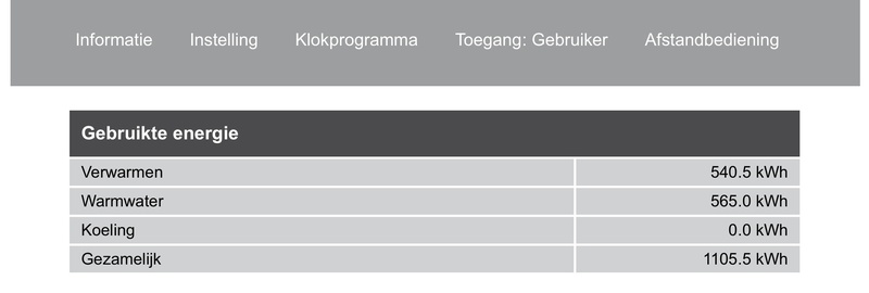

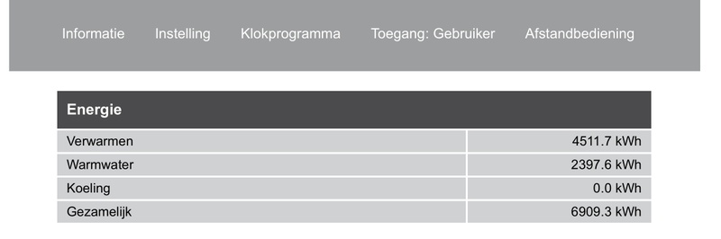

Als het goed is, gaat het hierom. Kon het terug vinden in de web interface. Zou betekenen dat ik nu een COP van 6.2 heb?
Afbeeldingslocatie: https://tweakers.net/i/_JKhgVO-3mVaMhmG5xwjpBiVghM=/800x/filters:strip_icc():strip_exif()/f/image/l2YsWhoOpn9lYqhYrzBqamLh.jpg?f=fotoalbum_large
Afbeeldingslocatie: https://tweakers.net/i/FfBqNgVKmGl8xAy5QGudzNB-cHs=/800x/filters:strip_icc():strip_exif()/f/image/wCZaz1RBa8G3OzRvQR1IG7u6.jpg?f=fotoalbum_large
Energie delen door het verbruikte energie in dit geval toch?

Flexiilex schreef op vrijdag 26 januari 2024 @ 20:19:
Dat sommetje klopt. Vaak zijn alleen de metingen die de warmtepompen zelf uitvoeren niet bijzonder betrouwbaar en hooguit bruikbaar als indicatie.
Als je het echt betrouwbaar wilt weten installeer je een (goede) kWh meter in je meterkast en een Kamstrup warmtemeter in je cv-leidingwerk direct na je WP.

Ik heb 2*12 m kunststof leiding nodig van toekomstig 6 kW monoblock naar 250-300 liter SWW-vat. Ik hoop dat het lukt om deze door wat koven en ruimtes te trekken met flauwe bochten. Een kleinere diameter gaat dan wel helpen al heb ik sowieso weinig idee bij hoe stug zo'n leiding is.
Uit onderstaande tabel volgen voor mij de volgende 3 opties:
1 6000 W vermogen afgifte aan boiler delta T = 7 K) -> kunststof 32 mm uitwendig
2 Alternatief (lager vermogen): P = 3500 W en DT = 7 -> kunststof 25 mm uitwendig
3 Alternatief (hogere Delta_T): P = 6000 W en DT = 12 -> kunststof 25 mm uitwendig
Optie 2 geeft een 70% langere opwarmtijd en optie 3 zal leiden tot een lager rendement omdat het een hogere aanvoer temperatuur vereist. Hoeveel lager zou dat zijn? Waar zouden jullie voor kiezen?

gebruiker001 schreef op zaterdag 27 januari 2024 @ 20:03:
ik heb aanvoer 7 meter 22 mm staal/koper en retour 7 meter 28 mm staal. Gaat zonder enig probleem, 20 l/m bij dT van 4,3 graden geeft 6000 W. soms kiest de WP ook voor andere verhoudingen, 11 l/m en dT 8 wat dan 6100 W geeft. 25 mm mbl moet prima lukken.
Niet bezuinigen op diameter. Altijd gaan voor de 32mm.
En dan krimp- en buiggereedschap huren (of kopen en na afloop van de klus weer verkopen) om de bochten netjes te buigen. Die 12 meter aan één stuk in je woning werken zal toch niet lukken, dus ik zou daar een aantal rechte koppelstukken in monteren, maar wel de bochten buigen.

Misschien een domme vraag, maar waarom zou 12 m aan 1 stuk niet lukken?
Is dan een grotere diameter met koppelingen (vernauwingen) niet slechter dan een kleinere diameter zonder koppelingen?

gebruiker001 schreef op zaterdag 27 januari 2024 @ 20:48:
Ga maar eens werken met eens stuk van 12 meter meerlagenbuis, dan merk je de uitdaging wel. Uiteraard niet te veel koppelingen gebruiken, en zoek een merk buis waarbij de doorlaat van de koppelingen zo groot mogelijk is.
Overigens zul je ook bij de 26mm buis niet aan koppelingen ontkomen denk ik.

Andrehj schreef op zaterdag 27 januari 2024 @ 20:50:
Ja, ik zou eens zo'n buis in mijn handen moeten hebben om te ontdekken hoe flexibel het is.
Je zegt niet besparen op buisdiameter, maar waarom? Wat is het nadeel als ik een (iets) te kleine diameter zou kiezen naar de boiler?

blb4 schreef op zaterdag 27 januari 2024 @ 20:34:
Dat is wel interessant Volgens het tabelletje gaat er 570 liter per puur door een koper leiding van 22 mm, maar bij jou is dat 1220 liter per uur, al is dit over slechts 7 m lengte. Reactie van @Andrehj was juist om zeker niet een te kleine diameter te kiezen. Dus ik ben er nog niet uit.

In onderstaande berekening wordt van een stroomsnelheid van 1,18 m/s uitgegaan bij 22 mm leiding (dit is toch DN20?)
Afbeeldingslocatie: https://tweakers.net/i/qxkO1TzlJ5MPMfA_lP9R0aWluck=/800x/filters:strip_icc():strip_exif()/f/image/mzdfyYsRCE2H9refMKgAQ70f.jpg?f=fotoalbum_large
In onderstaande tabel wordt echter van een stroomsnelheid van 0,4 m/s uitgegaan bij DN20. Dat is dan nogal een verschil en dat beinvloed sterk de benodigde diameter. @Andrehj Vetrouw jij dan meer op onderstaande tabel en niet op bovenstaande berekening?
Afbeeldingslocatie: https://tweakers.net/i/J4bCC5rDnJ8pPZZY0R1jNNgxVJw=/800x/filters:strip_exif()/f/image/l9G6uxDirDynIebdNJDtwsNU.png?f=fotoalbum_large
Leidingweerstand hangt niet alleen van de diameter af, maar ook van het aantal knietjes, vernauwingen en de lengte.
Bij mijn ouders zit er maar 2 meter 22mm (staal) tussen Elga Ace en VVW-verdeler, en die drukt daar gewoon 21 lpm doorheen. Dat is dus prima, en in zo'n geval is 22mm staal (of 26 mm kunststof) ook voldoende. Maar meestal is er (veel) meer lengte, en dan wil je dit gewoon goed doen.
Dit (en de andere warmtepomptopics) staan al jaren vol met klachten over te weinig flow doordat men een te dunne leiding hebt gebruikt.

gebruiker001 schreef op zaterdag 27 januari 2024 @ 20:58:
Meer is niet altijd nodig. Ik gebruik de tabellen van https://warmtepomp-weetje...mtepomp-installatie-tips/
voor ssw is een dT van 6 graden prima. Om 6 kW te transporteren bij een dT van 6 graden heb je een transport van 0,86 m3/h (of dus 15 l/m). Voor 0,9 m3/h geldt een advies van DN20 / 22 mm staal 18 mm inwendig kunststof.
Afbeeldingslocatie: https://tweakers.net/i/7qJSyeijafWSpiCBGN7ZfSPwvsU=/232x232/filters:strip_exif()/f/image/eSWOFBNqk6GVQaqnFvXp7cSd.png?f=fotoalbum_tileAfbeeldingslocatie: https://tweakers.net/i/quOMCmC6Wi00qbp3O-EKPUusves=/232x232/filters:strip_exif()/f/image/hxpDDF9litJ7V7FSmfVwRRrn.png?f=fotoalbum_tile
Ik zat hier met stromingsgeluidproblemen door mijn installatie (met radiatoren en convectoren), dat heb ik opgelost door de flow te verlagen bij verwarmingsbedrijf tot max 15 l/m. Tijdens ssw bedrijf is de flow zo af en toe dus 20 l/m en dat geeft geen enkel probleem.
Je hebt volgens mij voor ssw geen hogere flow dan 20 l/m nodig want de dT wordt niet extreem klein. Dat is bij vvw vaak wel 't geval, er zijn volgens mij mensen die met dT van 2 graden of nog kleiner draaien. Als je dan 6000W wil transporteren dan heb je 42 l/m nodig oftewel 2,5 m3/h. Dat lukt niet zelfs niet met 28 mm staal, dan is 35 mm (staal, uitwendig) nodig.

blb4 schreef op zaterdag 27 januari 2024 @ 21:14:
[Afbeelding][Afbeelding]
Die kwam ik net ook tegen ja. Wel opvallend dat warmtepomp-weetjes.nl door een kunststof leiding ø19mm (inwendig) 1 m3/u perst en warmtepomp-tips.nl door een ø25 (uitwendig = ø20 inwendig) slechts 0,42 m3/u perst. Ik zou zelf verwachten dat het heel sterkt afhangt van het wel of niet toepassen van koppelingen. Of is het effect daarvan ook weer niet zo groot? Vreemd genoeg wordt daar in de tabellen niet over genoemd, of is er al vanuit gegaan dat deze worden toegepast?

gebruiker001 schreef op zaterdag 27 januari 2024 @ 21:35:
Ik vind ze bij warmtepompweetjes wel erg optimistisch voor de diameter van kunststofleidingen. DN maten zijn binnendiameters, je zou zeggen dat kunststof dan minimaal de DN maat moet zijn. Mogelijk houden ze hier rekening met een hogere stroomsnelheid door kunststof oid. Maar dat staat niet aangegeven, de tabel geeft aan 1m/s stroomsnelheid.
