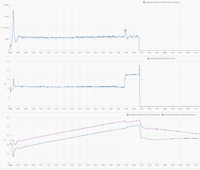

Ik heb zo'n 8m tussen de 3weg klep in de kruipruimte en het vat op zolder. behalve een ontluchter bij het vat geen verder koppelingen. dT gedurende de run is zo'n 8 graden. Flow loopt wat op richting het eind van de run.
Hier een voorbeeld hoe zo'n DHW run verloopt:
Afbeeldingslocatie: https://tweakers.net/i/ySCKbqgalzBGuMB0DWvv8tw5Law=/800x/filters:strip_exif()/f/image/WnEgwpCCCoN0Mqn74vhF2HwF.png?f=fotoalbum_large

Bij mij duurt een DHW run eigenlijk nooit meer dan een uur (7KW pana J met 200L DHW vat). Ook met de koude dagen onlangs.
Volgens mij heb je in het L/L topic wel aangegeven da jouw huis erg goed is geisoleerd. Mijn huis is behoorlijk geisoleerd, maar ik ervaar geen comfortverlies tijdens SWW runs.

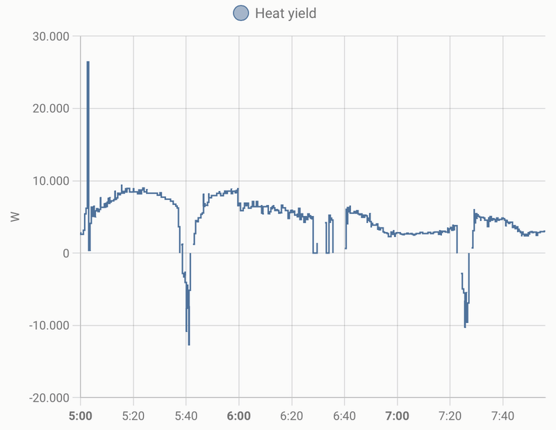

MotorBeast schreef op zondag 28 januari 2024 @ 14:08:
Boven de 5 graden buiten heb ik ook geen vrees. Maar is dat ook zo als het buiten (als we het nog meemaken) -5 buiten is met snijdende wind? Anders toch maar voor een split gaan met boilervat?
Bij -5 durf ik niet te zeggen, maar vanochtend (precies op 't vriespunt) een mooie SWW run gehad van een "ijskoud" vat: 250 L van 19 graden naar 46 graden is ongeveer 8 kWh thermisch. Anderhalf uur, inclusief defrost. 6 kW Daikin.
Afbeeldingslocatie: https://tweakers.net/i/xBcfVlsuizR9dHBBP37PS7N4wR4=/800x/filters:strip_exif()/f/image/48n2F8IMUx8d9dW9P6cpbNUt.png?f=fotoalbum_large
Afbeeldingslocatie: https://tweakers.net/i/acLVPvOO63wMDgpnqgz83_5VKLQ=/800x/filters:strip_exif()/f/image/EJQnbOPxaKALTIw2sAhSEjxg.png?f=fotoalbum_large

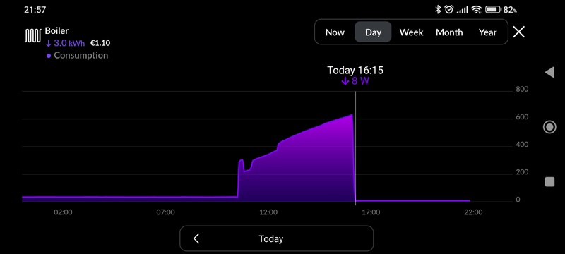

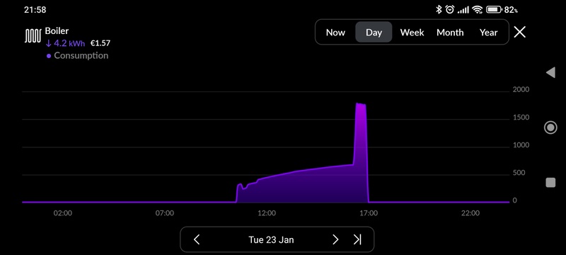

ASW1 schreef op maandag 29 januari 2024 @ 20:03:
Heb ook een calypso split en die staat echt niet lang te draaien.
Wat je wel ziet is dat hij eerst een uurtje of 2 loopt en dan later (in het 8 uur minimum tijdsblok waarin hij mag verwarmen) ook nog 2x kort aanslaat. Misschien dat daardoor een verkeerde indruk ontstaan is.
Heb wel de 200 liter versie maar ik kan me niet voorstellen dat de 270 wel 6 of 8 uur draait.
Als het kouder is gaat hij ook harder aan de slag met meer vermogen dan wanneer het wat warmer is.
Hier gaat de 270l split aan 1 stuk door met meestal oplopend opgenomen vermogen Afbeeldingslocatie: https://tweakers.net/i/ysjB2kpddkkgZjHGJgLgCBNCpVw=/800x/filters:strip_icc():strip_exif()/f/image/Z5cyrz39e4U3dtY6zCwKdFfa.jpg?f=fotoalbum_large

Run van vandaag en een met de legionella run met element

Maurice1066 schreef op maandag 29 januari 2024 @ 22:01:
Hier gaat de 270l split aan 1 stuk door met meestal oplopend opgenomen vermogen [Afbeelding]
Interessant om te zien, hier heb ik niet zulke mooie grafieken want gebruik een shelly met een resolutie van tijdsblokken van 1 uur dus weinig detail.
De Calypso split draait hier meestal 2 uur, soms 3, en later in het tijdsblok van die 8 uur nog eens 1 of 2x relatief kort, een half uurtje ofzo.
Zoals gezegd een 200 liter model, R410a versie, legionellarun staat uit.
Verbruik per dag de laatste maand meestal ergens tussen 1,5 en 3 kWh.
Denk dat wij niet zo veel sww gebruiken en dat bij jullie het vat vaak redelijk leeggetrokken wordt?

  • Maurice1066
  • Registratie: April 2022
  • Laatst online: 21:39
ASW1 schreef op maandag 29 januari 2024 @ 22:29:
Hier 4x douche per dag, gemiddeld 2 to 4 kWh per dag. Weet niet hoeveel we hem leeg tappen. Monitoring is ruk op een Atlantic. Maar heb het nooit koud onder de douche
  • ASW1
  • Laatst online: 22:05
Maurice1066 schreef op maandag 29 januari 2024 @ 22:42:
Hier ook nog nooit leeggedouched, geen idee hoe ver we daarvanaf zitten.
Tijdje terug een gezin van 5 hier gezeten voor een week en die hadden ook geen klachten.
(voorraadtemperatuur toen op 52 graden, normaal hou ik 50 graden aan)
