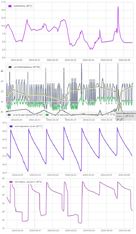

Wij hebben inmiddels 2,5 jaar onze warmtepomp draaien. Het gaat om een lucht/water variant. Voordat we de warmtepomp hebben laten installeren hebben we op aanraden van de leverancier een warmte verlies berekening laten maken. Uit deze berekening kwam een benodigd vermogen van 6.5kw. Aan de hand van deze uitkomst heeft de leverancier (dus niet de installateur) het advies gegeven om een 6kw warmtepomp te installeren. Nu zijn we eigenlijk al 2 winters op rij bezig met de leverancier dat ik vind dat de warmtepomp veel teveel op het elektrische element verwarmd. Als ik nu kijk naar hoeveel uur dit element in 2,5 jaar heeft aangestaan is dat al 660 uur. Mijn energieverbruik is in de wintermaanden gigantisch hoog. De leverancier zegt dat het normaal is dat deze in de winter zo vaak bijspringt echter vind ik het voor mijn gevoel veel teveel. Naar mijn idee heeft de leverancier de verkeerde keuze gemaakt door een kleiner vermogen warmtepomp te plaatsen dan dat er uit de warmteverliesberekening is gekomen. Wat is jullie gevoel en idee hierbij? De leverancier wil nu een tussenmeter plaatsen om een jaar het stroomverbruik van de warmtepomp te bekijken en dan een conclusie te trekken.

Wat stond er precies in je warmteverlies berekening? Dat benodigd vermogen is namelijk in principe alleen op dagen waar het erg koud is. Bijvoorbeeld -7 of -10 graden buitentemperatuur. Dat is afhankelijk van de partij waar je het hebt laten berekenen.
Tevens is het belangrijk om in het achterhoofd te houden dat een bepaald deel van het vermogen nodig is voor tapwater. Ik heb me eens laten vertellen dat je hiervoor het beste 1 tot 1,5kW voor kan reserveren.
Let ook op dat WP’s bij -10 minder vermogen hebben dan nominaal. 6kW nominaal is misschien maar 4,5kw bij die lage temperatuur. Mogelijk moet de BUH inderdaad een kilowatt of twee bijspringen om voldoende warmte te leveren.
Uit onze transmissieberekening kwam een benodigd vermogen van 6,3kW bij een buitentemperatuur van -10 graden. We hebben daarom gekozen voor een WP met 8kW nominaal vermogen (de Daikin Altherma 3 RW 8kW). Deze levert bij -10 graden echter ‘slechts’ 6,9kW. Dit zou voldoende moeten zijn om te verwarmen op de koudste dagen (met 600 watt voor SWW of foutmarge berekening). Ik had het nog wel aangedurfd met de 6kW variant, want we nemen ook een hoogrendements houtkachel als auxillaire verwarming (wat als de stroom uitvalt?). Echter bij Daikin zijn die twee machines identiek, behalve dat de 6kW variant is afgeknepen. Scheelde dus maar 300 euro na subsidie.

Dit is het uitgangspunt van de warmteverliesberekening:
Basisontwerpbuitentemperatuur -10.0 °C
Temperatuurcorrectie tijdconstante 3.0 K
Buitentemperatuur -7.0 °C

Merk en type warmtepomp?

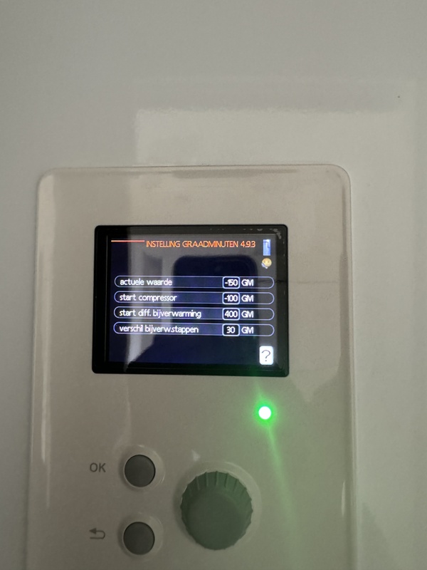

Bij veel wp kun je de back-up heater instellen, fabrieks instellingen moet vaak worden aangepast.
Heb je een Sanitair Warm Water vat? hoe hoog is de temperatuur instelling? bij +/- 55 graden en hoger moet een element alles boven die temperatuur verwarmen.
Hoe vaak is er een legionella verhitting? ook die gaat via het element.

En welke warmtepomp heb je precies? Want een 6kW model levert waarschijnlijk maar 5kW bij -10. En als je huis dan 6,5kW nodig heeft + tapwater, dan moet hij bijstoken.
En heb je ook inzicht in wanneer die elektrische verwarming bij springt? Is dat op hele koude dagen? Of ook als je onder de douche staat?
En met welke binnentemperatuur is je berekening gedaan? Staat je thermostaat ook op die temperatuur?

Ik heb een Metro Therm shk200s-6 (is eigenlijk een Nibe).
Voor de begane grond is gerekend met een temperatuur van 22 graden maar die staat bij ons altijd op 20 graden.
Badkamer is gerekend met 22 en die staat altijd op 21
Slaapkamers met 18.5 maar die staat altijd op 17.5
Ik weet niet exact wanneer hij bijspringt maar ik heb het idee dat als het rond het vriespunt (of daaronder is) het element bijna altijd aanstaat.

Ik heb een 400 liter warm water vat en een 150 liter buffervat.
Legionella verhitting lukt bij ons niet want hij krijgt op een of andere manier de benodigde temperatuur niet in het vat.....

Ik kan niet echt vinden wat die shk200s-6 bij -10 doet. Is dat normaal dat ze dat niet helemaal duidelijk communiceren?

Afgifte? Vloerverwarming? Zo ja, vloerverdeler met pomp? Vervangen voor pomploze. Buffervat? Eruit ermee.
Lees maar eens in L/W topic. Bijna altijd ontregelt bovenstaand de gehele regeling.
Zet je historisch gasverbruik eens af tegen je stroomverbruik. Zou 1m3 gas tegen 2 a 2,5 kWh moeten zijn.

Ja volledig vloerverwarming. Zowel boven als beneden. Beneden is de vloerverwarming pomploos maar naar de tweede verdieping wordt wel gevoed door een pomp. We werken met zoneregeling dus elke ruimte (7 stuks) zijn afzonderlijk te regelen. Volgens mij heb je in onze situatie toch juist een buffervat nodig?
Historisch verbruik is niet te achterhalen. We hebben dit huis gekocht en daarna direct compleet geisoleerd en de warmtepomp erin.

Zoneregeling werkt zover ik weet ook niet lekker op de regeling van een WP, ook met een buffervat niet. Dan moet hij ook niet in serie staan maar paralel volgens mij. Zoek even in L/W topic en weet zeker dat je daar al je antwoorden zult vinden. Die tweede pomp ontregelt ook de boel. Ik ben geen deskundige maar heb al veel meegelezen in L/W topic. Daar komt dit probleem bijna wekelijks voorbij.
Toevallig is hetzelfde probleem ook recent voorbij gekomen in Daikin topic.
Er is maar 1 goede oplossing…. En dat is meten. Dan kan je zien in welke situaties je element aangaat en kan je concluderen waarom dat is.
Waarschijnlijk is het daarna met de goede instellingen al voor een groot deel op te lossen.
En bij elke l/w warmtepomp gaat het verbruik enorm omhoog zodra er wat vorst komt.

Maar het is niet normaal als de BUH continue bijspringt. Je L/W met voldoende vermogen moet gewoon kunnen doorstoken op zijn compressor. Zeker met vloerverwarming met veel watervolume.

Dat lijkt mij dus ook maar de vraag is dus of ik wel voldoende vermogen heb.

Nee, en daarom moet je meten wanneer het gebeurt en dan een verklaring zoeken waarom.
En dat moet je zelf doen, aan installateurs heb je weinig.
Sunri5e schreef op zaterdag 27 januari 2024 @ 14:05:
Dat is waarschijnlijk onzin…. Zo koud is het ook niet. Je instellingen staan gewoon niet in de meest efficiënte stand.

Je hebt toch een warmteverliesberekening gemaakt? Kijk in de specs je je unit en je weet of hij dit aan kan. En koud? Waar? Dat beetje vorst was niets.
Die tweede pomp ontregelt de modulerende pompflow van je WP. Je WP wil daarop regelen maar die pomp naar boven doet zijn eigen ding.
Verder wordt je flow ontregelt door zoneregeling. Als jij een ruimte opendraait moet hij ineens meer vermogen gaan leveren, komt er weer 1 bij nog een keer, iemand weg draait de boel dicht weer aanpassing van je flow en stooklijn. Zet je zoneregeling boven gewoon overal op 18 of 19 graden. Constante factor maken. WP's houden niet van hit and run.

Zou 4,7kW moeten leveren bij -7.
Dus tja, als berekend is dat je 6,5kW nodig hebt :'(
De SHK 200S-8 zou wel 6,3kW leveren.
Sommige warmtepomp zetten overigens ook de bijverwarming aan als ze aan het ontdooien zijn.
Dan krijg je natuurlijk ook een vertekend beeld.
Maar een mega hoog stroomverbruik in de winter is redelijk normaal natuurlijk.
Zou volgens het boekje 3248 kWh op jaarbasis moeten gebruiken en waarvan waarschijnlijk 90% in de wintermaanden.

Volgens de datasheet heeft deze wp nog maar 4,6 kW vermogen bij A-7/W35, zou zo maar eens te weinig kunnen zijn als je warmteverlies berekening op 6,5kW uit kwam.
Maar check vooral de instelling wat betreft inschakelen backup heater.

Dat is een betafactor van 0.7. Lijkt aan de lage kant maar mijn ervaring is dat het wel acceptabel zou moeten zijn als het tov een warmteverliesberekening is. Als het allemaal ideaal werkt zou het bijstoken alleen moeten gebeuren als het buiten kouder is dan ongeveer -4 graden (etmaalgemiddelde).
Op hoeveel kW is het back up element ingesteld?
Hoevaak veranderd de zoneregeling temperatuur instelling?
Dat de legionallarun niet lukt is niet goed. Tot hoe hoog komt de gemeten temperatuur? Een 400 liter vat is overigens ook wel vrij groot vergeleken met een warmtepomp die 4.6 kW haalt als het buiten 7 graden vriest.

@busscherski dat was ook het eerste wat mij opviel. Dat is een moeilijk groot sww vat voor zo'n 'kleine' warmtepomp.

Afhankelijk van het vermogen van de back up heater en of die gebruikt wordt voor de legionellarrun kan ik me voorstellen dat het back up element 2 uur per week aan staat om de legionellarun te proberen. Dan heb je de eerste 250 uur al verklaard.
Of 660 uur veel is hangt er vanaf hoeveel kW dat element doet.

Thnx voor je input. 18 of 19 graden op de slaapkamers vinden we te warm en 18 of 19 graden op de badkamer vinden wij veel te koud. Vanwege die zoneregeling is die pomp (Grundfus Magna) met buffervat geplaatst. Ik snap dat een warmptepomp niet van hit en run houdt. Maar ik wil ook niet teveel op mijn comfort inleveren.

Ik heb hier nu een ruime 1,5 jaar een warmtepomp draaien en doe wekelijks een sterilisatie run naar 64 graden ( 180 liter vat)
Totaal aantal uren elektrisch element 43 uur voor DHW
Uren electrisch element verwarming 68, dit aantal uren komt ook gedeeltelijk door misconfiguratie. Ik was namelijk zelf vergeten de threshold wanneer hij bij mocht springen van default aan te halen. Stond op 0c buiten temperatuur, nu kan bij -8 en dat de delta T tussen aanvoer en retour minimaal 45 minuten te groot is.
In praktijk blijkt die instelling bij mij effectief dat het alleen nog voor defrost wordt gebruikt ;).
Maar toen het nog verkeerd stond zag ik in 2 dagen het verbruik echt omhoog schieten. Ben blij dat ik daar snel achter kwam

Ik heb even een foto van de instellingen gemaakt die ingesteld zijn door de fabrikant die daarvoor hier zijn geweest twee jaar geleden:
Afbeeldingslocatie: https://tweakers.net/i/AloLsOfj61YtQQMeJoroglxGgGA=/x800/filters:strip_icc():strip_exif()/f/image/an63bbXyRiY3ckyfVVaW7zaV.jpg?f=fotoalbum_large
Afbeeldingslocatie: https://tweakers.net/i/dV7sF0D8qqIQqo7DJSNm41LCSns=/x800/filters:strip_icc():strip_exif()/f/image/zFqMI1ampGKhGgtWRl4S1kbZ.jpg?f=fotoalbum_large

Ik ken dit merk niet maar het lijkt me dat de bijverwarming is ingeschakeld op 0 kW.
Dus dan gaat ie wel aan maar op 0 kW? Dan loopt de urenteller wel maar gaat het elektrisch element niet werkelijk aan.

Het is een Nibe. Het lijkte me wel dat die werkt want waar komt anders dat extreme stroomverbruik tijdens de koude dagen/dagen met veel vocht in de lucht vandaan?
[ Voor 17% gewijzigd door Sunri5e op 24-02-2024 14:26 ]
  • busscherski
  • Laatst online: 08-11 23:45
100 tot 120 kWh is inderdaad wel erg veel als je niet bijvoorbeeld ook nog eens een elektrische auto oplaad

Ik zie hier nog eens over na te denken. Maar zou het volgende het geval kunnen zijn:
- het elektrische element doet helemaal niets omdat deze op max 0 kw staat ingesteld
- hierdoor redt hij de temperatuur van de legionellarun niet
- tijdens koude dagen slaat het element ook niet aan en moet het systeem ontdooien zonder ondersteuning van het elektrische element waardoor de warmtepomp zelf de heel dag staat te "joekelen" waardoor het energieverbruik hoog is.
  • busscherski
Sunri5e schreef op zaterdag 24 februari 2024 @ 14:44:
Punt 1 en 2 zou wellicht kunnen.
Punt 3 niet. De compressor van de warmtepomp is fysiek niet in staat om meer dan +/- 2.5 kW te trekken. Dat is 60 kWh per dag.

Ik mis op de foto van de graadminuten een - bij de 400. @Knowbody kan hier waarschijnlijk meer over zeggen, maar mijn gevoel is dat het hem daarin zit.

Aziraphale schreef op zaterdag 24 februari 2024 @ 17:03:
Thnx! Ik ben ook benieuwd naar die foto van de instellingen van het elektrische element.
Nee hoor het zijn relatieve graadminuten.
Dus het element zal inkomen op -500 in dit geval.
En staat het op 0 kW of geblokkeerd dan weet ik niet wat er gebeurt. De GM blijven dan mogelijk hangen op -500 en de berekende Ta gaat steeds verder omhoog.

Afbeeldingslocatie: https://tweakers.net/i/EKOypUESH0b8QS7O9i0y5iKFFHw=/x800/filters:strip_exif()/f/image/i1rKRSU2w8OKmxB4plIOVBx2.png?f=fotoalbum_large

Bedankt voor je post! Er is na de installatie iemand van de leverancier langs geweest om hem in bedrijf te stellen. Ik "neem aan" dat deze toen ook waterzijdig is ingeregeld. Waarom er destijds door de leverancier gekozen is voor een 150 liter buffer weet ik niet. Deze vraag ga ik bij ze neerleggen. Als ik op internet wat speur kom ik voor een 6kW wp met naregeling idd uit op een buffer van circa 50 liter.
Ik heb het even gecheckt en ik denk dat je gelijk hebt wat betreft die BT6 en BT7 sensor. Die lijken verkeert om te zitten. Daarnaast valt mij na inspectie van het boilervat ook op dat de (waarschijnlijk verkeert geplaatste BT6 en BT7 sensoren beide boven in de 1/3 van het boilervat zijn geplaatst. Dus het verschil in 2/3 van het vat wordt niet gemeten???? Zie deze tekening:
Afbeeldingslocatie: https://tweakers.net/i/MNqH7CzjZeZbHA9CtKwCYXBbaDw=/full-fit-in/4920x3264/filters:max_bytes(3145728):no_upscale():strip_icc():fill(white):strip_exif()/f/image/kazlVzzJERajUVkQKy726Vlq.jpg?f=user_large
Welke start en stop temperaturen zou jij aanhouden? Bij mij staan ze nu op 45 en 50 graden.
Mijn P1 poort is bezet door mijn loadbalancing van de laadpaal. Ik neem aan dat ik deze kan splitten met een splitter? Ik zal eens zo Home Wizzard bestellen.
