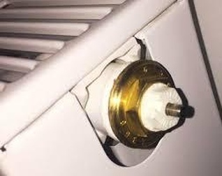

Alles er om heen. 15mm stalen leidingen naar de radiatoren toe, kranen en voetventielen. Dat is ook vaak een probleem, in oudere woningen is een keer wat veranderd in de installatie en dan is het niet meer duidelijk hoe het nou zit. Uitbreidinkje hier, nieuw stukje leiding daar en zo heb je een een allegaartje van materiaal in je systeem zitten. Met een gasketel compenseer je dat allemaal wel, met een wp komen de problemen naar boven.

De 15mm leidingen zijn ook niet het probleem, dat zit in de vernauwingen van de voetventielen en thermostaatkranen.

daarom: debietbegrenzers ipv voetventielen....

  • verkeerslicht
verkeerslicht
MotorBeast schreef op vrijdag 22 december 2023 @ 16:55:
Ja mooi, maar ik wil het op de slaapkamers niet 20/21 graden hebben. Wil daar toch graag de boel op een constante temperatuur houden van max 18/19 graden middels themostatische kranen. Als ik daar de boel open zou zetten met dit weer wordt het boven veel te warm. Hoe los je dit dan op?
Thermostaatkranen volledig open, dus niet meer op warmtevraag laten regelen, vervolgens met de regelventielen die vaak onder de knop onder zitten kun je waterzijdig nog inregelen. Dan zet je ze op net zo'n kiertje zodat ze een klein beetje mee doen.
Met onder de knop bedoel ik trouwens:
Afbeeldingslocatie: https://tweakers.net/i/wgLuZxVy1Nis31pbadhemREYu90=/full-fit-in/4920x3264/filters:max_bytes(3145728):no_upscale():strip_icc():fill(white):strip_exif()/f/image/quwYDaGARIU7gEhiTevvZTIE.jpg?f=user_large
Door de witte zeskant te draaien kun je redelijk inregelen
[ Voor 19% gewijzigd door verkeerslicht op 22-12-2023 20:38 ]
